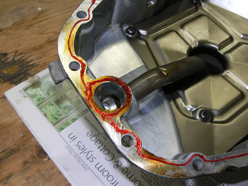

    Demontieren Sie das Kurbelgehäuse wieder reinigen, Ölfilter wechseln, sollten Sie nur so viel wie nötig Abdichtung Silikon, wieder zusammenzusetzen. Ready! - - - Aktualisiert - - - Hier können Sie sehen, wie Silikon-Dichtmittel erforderlich ist. http://saabworld.net/f29/saab-9-5-oil-pan-sump-drop-check-sludge-7/ Ich denke, die Bilder zeigen am deutlichsten. BOBI - - - Aktualisiert - - - [ATTACH]73636.vB[/ATTACH] So muss es sein .....
  3. bobimihi hat auf Paulos's Thema geantwortet in 9-5 I
    Hallo! Weil Sie haben so viel Material? Dies ist ein großer Fehler! Dies ist ein halbes Rohr! Wenn das Material mit dem Kurbelgehäuse angewendet wird, sollte es eine dünne rote Linie bleiben .... Leider haben ich keine Bilder zu zeigen. Wenn jemand Bilder von diesem Vorgang zeigen lässt. BOBI

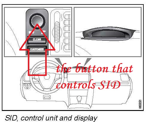

  18. Vielen Dank. Ich wurde missverstanden. Ich will nicht, um die Werte SID Display einstellen. Ich körperlich ersetzt diese Schaltfläche. Um die vorhandene zu entfernen und ersetzen Sie es durch ein neues. Wer weiß, wie? BOBI

  20. Ich muss die Schaltfläche steuert SID ändern. Ich suche Richtungen oder Anleitung, wie man ändern. Auch ein Link auf das Internet oder Datei-Typ sein. Pdf. Vielen Dank im Voraus! BOBI[ATTACH]72616.vB[/ATTACH]
