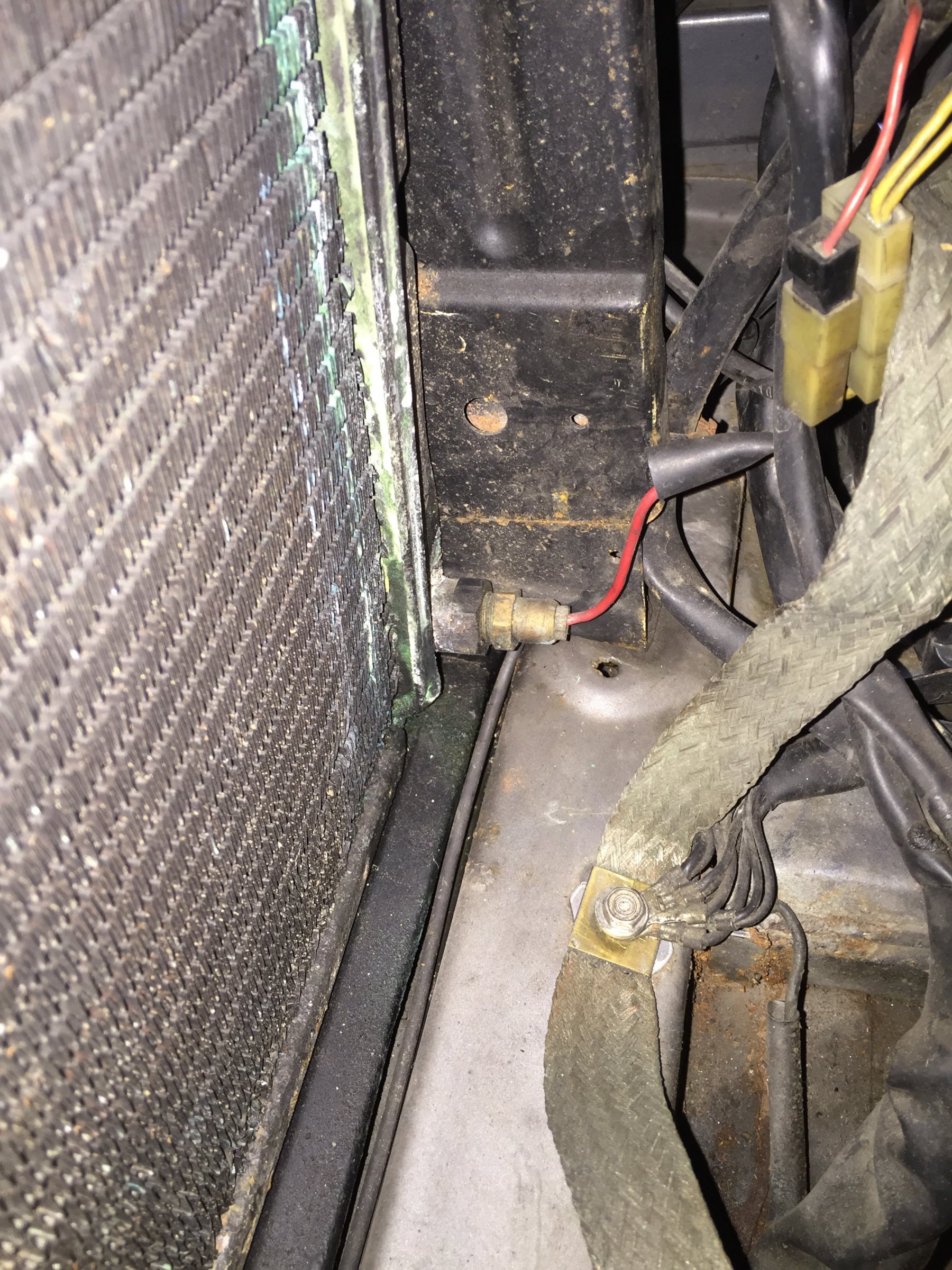

  3. Was hast du gemacht? Es handelt sich also um einen Thermozeitschalter von der K-Jet? Steuerung des Kaltstartventils? Bei uns ist der Schalter (also unten rechts am Kühler) einpolig. Und muss ersetzt werden da der Pin weggerostet ist. Eine Teilenummer find ich dazu nicht.
  4. Kann mir auch gerade keinen anderen Reim darauf machen.
  5. Hi, Frage an die Turbo Magi. Wer kennt diesen Kontakt unten rechts am Radiator? Wie lautet die Saab Teilenummer? Lässt sich von mir nicht im EPC oder im 8V Bentley identifizieren (oder?). Merci, LarsenDX

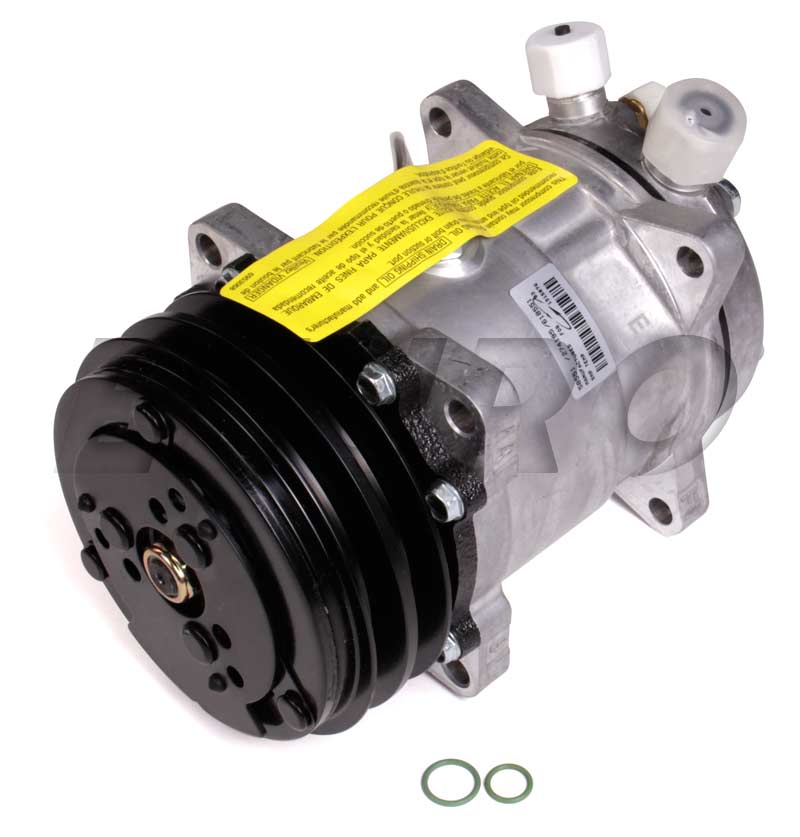

    Hi, Steini. Danke für deine Anregungen. Alle Komponenten der Anlage sind neu. Ich habe gemäß Werkstatthandbuch anno 1988, 130 ml Öl und 1.1 l Gas füllen lassen. Das Laufgeräusch ändert sich wenn die Drehzahl ändert, Elektrolüfter kann man also ausschließen. Ich werd mal die Suche nach Magnetkupplung bemühen.
  11. LarsenDX hat einem Thema gepostet in 9000
    Hallo Saab Freunde, Ich habe die Klimaanlage (AC) nachgerüstet bei meinem 9000i MY 1988. Der Kompressor (Sanden SD510EB Nachbau) und die Spannrolle sind neu. Die Anlage ist mit R134A befüllt und kühlt hervorragend. Nach den ersten unbedenklichen 1000 Kilometer höre ich jetzt ab zirka 2500 Umdrehungen Laufgeräusche (Summen) und die Magnetkupplung klackt jetzt jedesmal wahrnehmbar beim einschalten der AC. Ist die AC ausgeschaltet verstummt das Summen. Die Laufgeräusche kommen also eindeutig von der Klima. Hab ich etwa einen neuen Kompressor erwischt mit einem schlechten Lager?
