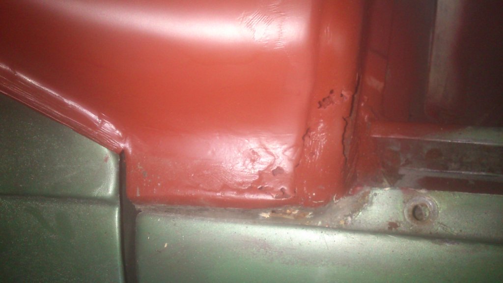

  2. Die Durchrostung ist mir bekannt siehe: [ATTACH]76830.vB[/ATTACH] wenn ich den Kotflügel so leicht abbekommen würde, wäre.....

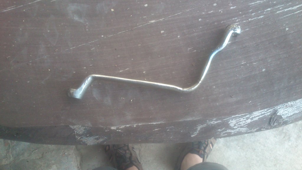

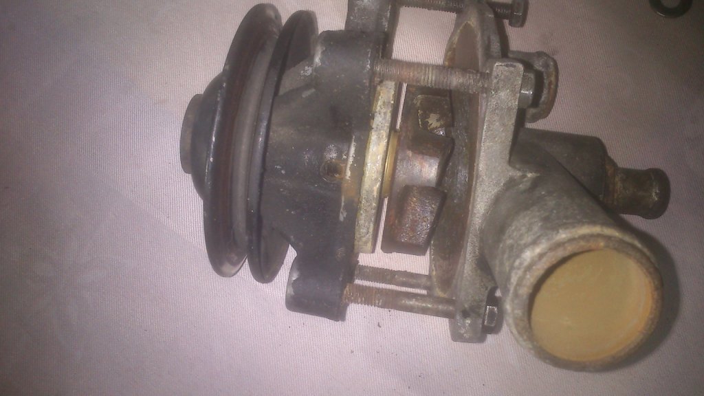

    [ATTACH]73769.vB[/ATTACH] Nach Ausbau der genannten Bauteile geht es mit diesem selbstgebogenen Ringschlüssel. Ist zwar fummelig, aber geht. Vor dem verbiegen das heiß machen nicht vergessen, sonst bricht's. Viel vergnügen:biggrin:. Wenn du die Kühlermaske abnimmst müsstest du beim genauen hinsehen die Laufspur des Wassers erkennen können, ansonsten ohne Maske im Stand laufenlassen. Gruß Stefan - - - Aktualisiert - - - Hier mal ein Bild der WAPU, das Loch befindet sich 90Grad zum Boden im eingebauten Zustand. Es liegt vor dem Stutzen zum Bogen unter dem Kühler, deswegen dürfte ohne Maske abnehmen die Diagnose schwer fallen wer der Übeltäter ist.[ATTACH]73770.vB[/ATTACH] Gruß Stefan

    Hallo, kann mir vielleicht jemand erklären was an der WAPU kaputt ist wenn aus dem kleinen Loch unten das Wasser rausläuft? Ist nur mal so Interessehalber, ich werde eine neue einbauen. Da es aber wohl ein häufiges Thema ist (laut Aussage eines Bekannten) interessiert es mich halt doch. Gruß Stefan

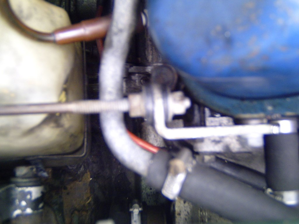

  18. Ich habe den Eindruck das die Stütze bei mir auch nicht korrekt ist, hat vielleicht jemand einen Link oder ein Foto wie die Gummis aussehen sollten, weil das bei mir sich eher wie kunststoffscheiben anfühlt und aussieht. Die Scheiben sind nur ca. 5mm dick. Im Stand liegt der Motor einseitig voll an und federt bei Gasstößen zur anderen Seite weg. Hier mal ein Foto: [ATTACH]71549.vB[/ATTACH]

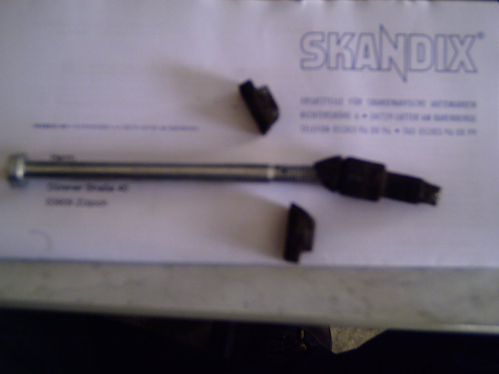

  23. Hier ein kleines Rätsel: [ATTACH]70658.vB[/ATTACH] Erkennt jemand welches Problem ich hatte? Gruß Stefan
