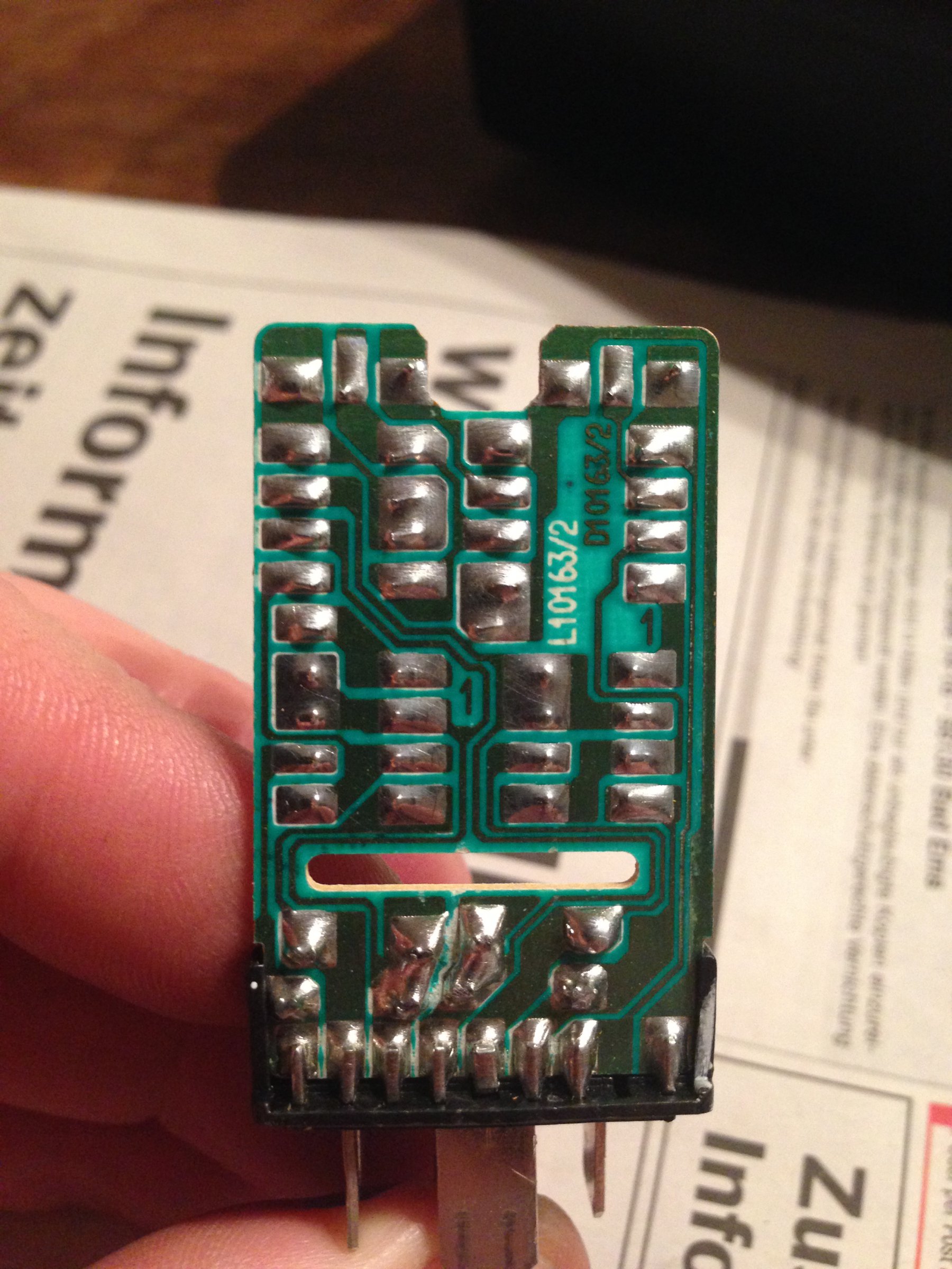

  4. Hallo, ich habe das Teil eben noch ausgebaut. Ich bin mir nun nicht sicher, was ich nun entlöten muss. In der Knowledgebase habe ich den Beitrag gefunden, aber hier ist nur für das rote Relais beschrieben was abgelötet werden muss. Ich habe das orangene, welches zwar auch dort aufgeführt ist, aber keine Anleitung zeigt. Viele Grüße, Claus

    Das mit dem Widerstand ist eine gute Idee. Den könnte ich einlöten. Vielen Dank für die Hilfe! Viele Grüße, Claus

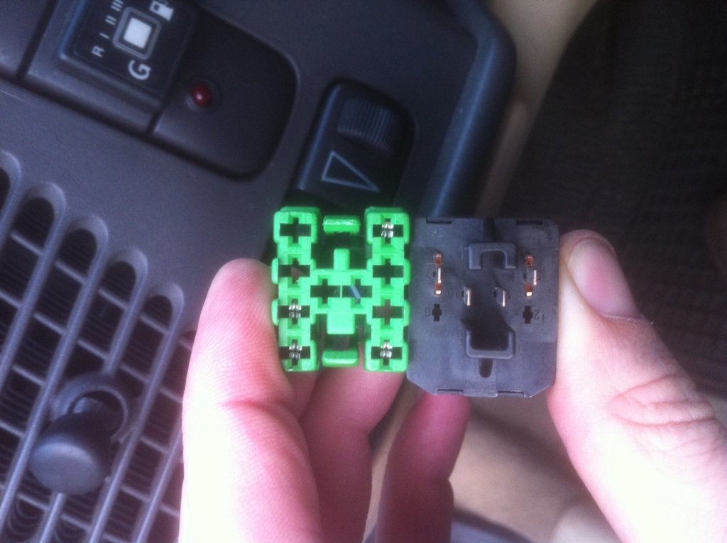

  14. Hallo zusammen, leider muss ich euch nochmal belästigen ... Ich hatte ja vor kurzem mit eurer Hilfe den Fehler meiner Leuchtweitenregulierung gefunden, da das ja beim TÜV aufgefallen war. Ergo: keine Plakette. Es war einfach der falsche Stecker auf den Schalter zur Verstellung gesteckt worden. Danach lief augenscheinlich alles. Leider ist dann beim 2ten Tüvbesuch aufgefallen, dass die Linke LWR tadellos läuft, die rechte aber nicht!! :mad: Also WIEDER!!! zurück nach Hause...:mad: Habe eben mal genauer geschaut und es ist so, dass der rechte Motor die ganze Zeit durchläuft! Also dauerhaft... Habe mal den Stecker des Motors abgezogen und wieder drangesteckt. Sobald er wieder verbunden ist, läuft er wieder komplett durch ohne etwas zu verstellen... Was kann ich tun? Der Motor läuft also immerhin noch... Danke schonmal, Claus
  15. also orangenen stecker innen rausfummeln? - - - Aktualisiert - - - Halt!! Melde Erfolg! Ich habe gerade statt dem grünen einen orangenen Stecker aus dem Loch gefummelt und angeschlossen! Siehe da die LWR klappt wie ne Eins!!! Vielen vielen Dank für die Tipps. Fahre morgen früh zum TÜV :-) Was bleibt ist die Frage was nun mit dem Unverbundenen grünen Stecker gemacht wird? bleibt der ungenutzt? vg Claus

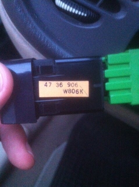

  17. Ich glaube das ist der richtige oder? Ich habe einen 2,3L Saab 9-3 BJ 1998 [ATTACH]73861.vB[/ATTACH][ATTACH]73862.vB[/ATTACH] - - - Aktualisiert - - - Moment.... der Saab hat einen Austauschmotor bekommen vor 2 Monaten.... (zugesetztes Ölsieb vom Vorgänger... autsch....) Kann das beim ATM aus und einbau passiert sein, oder bleibt das dabei alles so wie es ist... ? Claus

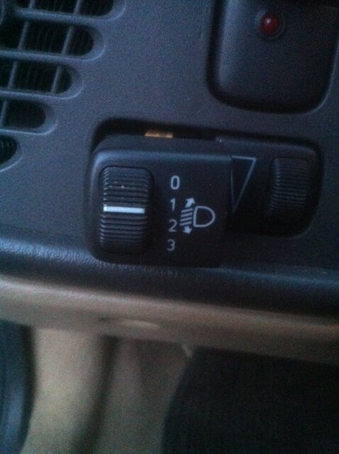

  18. So, jetzt haltet euch fest... Nachdem ich eben alles! nach Wackelkontakten etc.. abgesucht habe, habe ich eben ZUFÄLLIG festgestellt, dass mein Leuchtweitenregulierungs-Schalter nicht mit dem Stecker zusammenpasst!!!! Siehe Foto!! Keiner der Kabeschuhe trifft auf einen Kontakt, wie auf dem Bild zu sehen. Wer steckt denn sowas zusammen?? Ist das nun der falsche Schalter oder ein falscher Stecker von innen kommend??? Da hätte ich ja noch ewig suchen können! Danke, dass ich hier meinem Ärger etwas Luft machen durfte.... Nur deswegen habe ich heute keine Plakette bekommen.... Ich freue mich auf eure Antworten. Danke! Claus [ATTACH]73860.vB[/ATTACH]

  20. Vielen Dank für die schnelle Antwort. zu b) Das ist ja ein Ding. Genau so ist es bei mir :-) Der Schalter ist auf 0 und das Licht ist immer an, wenn die Zündung an ist... Das hat mich schon immer gewundert. Ist das mal nachgebastelt worden? Wie kann ich das wieder rückgängig machen? Das nicht dauerschaltbare Fernlicht ist ja TÜV-relevant... vg Claus
