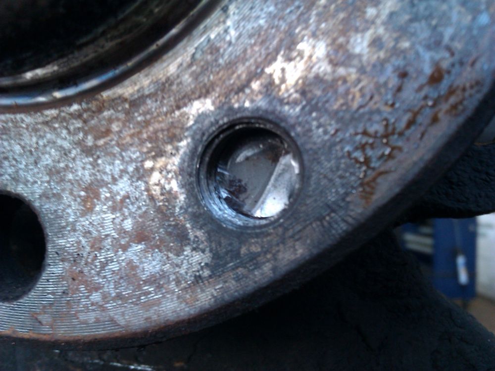

    Hallo, ich habe einen ersten Zwischenbericht, ja leider Zwischenbericht. Der miese Bolzen war sehr weit innen drinnen abgebrochen. [ATTACH]71183.vB[/ATTACH] Ich weiß nicht ob es möglich gewesen wäre, aber die Jungs aus der Selbsthilfewerkstatt meinten, dass sie dort keine Mutter aufgeschweißt bekommen. Ich selbst könnte mir auch nicht vorstellen, wie das gehen soll. Da dieser dumme Bolzen wirklich eins mit der Radnabe geworden ist, und ein 12mm massiver Bolzen abbricht beim Versuch ihn herauszudrehen, konnten wir uns nicht vorstellen, dass das ganze Mit Linksausdreher bzw. rechtsgewinde Rein und nach hinten ausdrehen funktionieren kann. Da nun die neue Radnabe schon in Planung war, wollte ich versuchen den Bolzen auszubohren und da am Anfang noch ein bisschen Gewinde stand, darüber ein neues Gewinde einzuschneiden. Schlussendlich war das bescheidene Ding da so drin, dass ich auch mit dem Gewindeschneider keine wirkliche Chance hatte. Freihand Bohren ist auch eher sc!%"/$ Ich lass mir jetzt einen Kostenvoranschlag von meiner Werkstatt um die Ecke machen (Die werden ja wissen wie lang sie dafür brauchen und was das kostet) und überlege mir dann, ob sich der Aufwand lohnt, das ganze selber zu machen. Nachher klebt mein Lager da auch so drinnen fest wie der Bolzen. Presse und alles mögliche Werkzeug sowie gutes Know How sind in der Selbsthilfewerkstatt zumindest vorhanden, als dass ich den Austausch dort vornehmen könnte. Vielen Dank für eure Hilfe! PS: Jap, die alten Bolzen kommen weg. So sollte es ja eigtl aussehen: [ATTACH]71184.vB[/ATTACH]

    Vielen Vielen Dank für Eure raschen und hilfreichen Antworten! http://www.jimellissaabparts.com/images/parts/saab/fullsize/C0575.jpg Der Bolzen ist dummerweise auf halber Strecke abgebrochen. Es schaut also vorne vermutlich nichts heraus. Wenn ich die Zeichnung richtig verstehe, dann wird mir das Bauteil 4 aber die Sicht bzw. Freiheit von hinten an den Bolzen ranzukommen versperren, oder? Hab ich eine Chance ohne Demontage des Bremssattels und der Scheibe zu prüfen, ob hinten noch ein Stück Bolzen herausschaut und es möglich ist, dort eine Mutter aufzuschweißen? Ich habe für Sommer wie für Winter langweilige Stahlfelgen. Benutzte bisher auch immer den selben Bolzensatz. http://www.saab-cars.de/attachments/900-ii-9-3-i/116085-abgerissener-radbolzen-radbolzen.jpg Hier könnt ihr den Übeltäter sehen. Sollte nun nirgendwo ein Stück Bolzen herausschauen (würde ich gerne prüfen bevor ich mir einen Termin in der Selbsthilfewerkstatt hole, falls möglich) kommt eigtl. nur noch der Linksausdreher in Frage. Sorgen bereitet mir da in der Tat, dass man freihand bohren müsste und das eigtl. nicht gut gehen kann. Muss man den Bremssattel und Scheibe zwangsläufig abbauen, egal welche Methode man anwendet?

    Hi, vielen Dank für die rasche Antwort! Eine Mutter Aufschweißen wäre wohl nichts für mich. Das muss ich machen lassen. Ich hab mir die Radnabe mal auf Bildern angesehen. Es wäre doch möglich, dass der Rest von der Schraube hinten rausschaut. Dann könnte ich doch ne Chance mit ner Rohrzange etc. haben. Bzw das Ding zu jemanden bringen, der mir dann eine Mutter aufschweißt, um Arbeitszeit in der Werkstatt zu sparen. In einem anderen Thread hab ich gelesen wie aufwändig es ist, die Radnabe zu demontieren. In einer Selbsthilfewerkstatt sollte das trotzdem möglich sein. Gibt es dazu Explosionszeichnungen oder bebilderte Anleitungen?

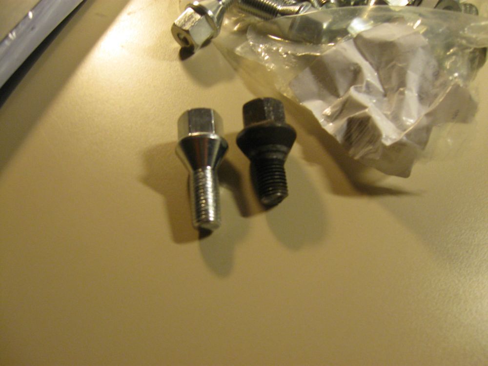

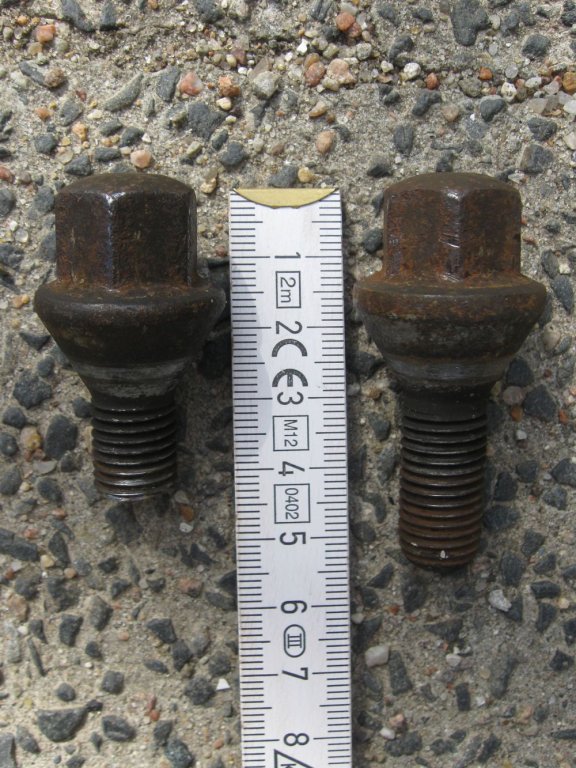

    Hallo liebe Forengemeinde, bitte nicht gleich steinigen. Ich bin viel zu verzweifelt und überlege schon die ganze Zeit, wann ich schlafwandelnd wohl die Radbolzen zu fest angezogen habe. Fakt ist, dass mir beim Reifenwechsel von Winter auf Sommer beim herausdrehen (ja nicht beim festziehen) vorne rechts eine Radmutter abgerissen ist. Das dumme ist, dass das Gewinde zur hälfte ab ist und die andere Hälfte jetzt noch drinnen steckt. Es ist alles ziemlich rostig und die anderen Muttern gingen auch schwer. Sind aber zumindest nicht abgerissen. Damals beim Wechsel von Sommer auf Winter habe ich alle mit 110 Nm angezogen und auch nach 50km mit 110 Nm nachgezogen. JA, auch beim Klick aufgehört. Nun wollte ich fragen, was man machen kann? Fest steht für mich, dass ich diese verrosteten Dinger alle wechseln werde. Bei zB. Skandix werde ich doch die richtigen bekommen? (Artikel Nr.: 1033701) Ist es vllt möglich, dass der Rest des abgerissenen Bolzens noch hinten aus der Aufnahme rausschaut und man so eine möglichkeit hätte das rauszubekommen? Gibt es eine Anleitung, Explosionszeichnung etc. wie man die Radaufnahme vorne abbaut? Sollte man den Rest des Bolzens nicht so rausbekommen, könnte man dann den Bolzen aufbohren und mittels eines in den Bolzen geschnittenen linksgewindes herausdrehen können? Ist so ein Bolzen dafür vllt zu hart? Ich bin Student und die Kohle reicht leider nicht all zu weit. Ich will mir über die Möglichkeiten einen Überblick verschaffen und je nach dem ob ich mir das zutraue es selbst machen oder eben machen lassen. Ich weiß, dass das eigtl. nur passiert, wenn man die Bolzen nicht ordnungsgemäß (zu stark) anzieht. Also bitte nicht steinigen Vielen Dank schon mal für eure Hilfe!
