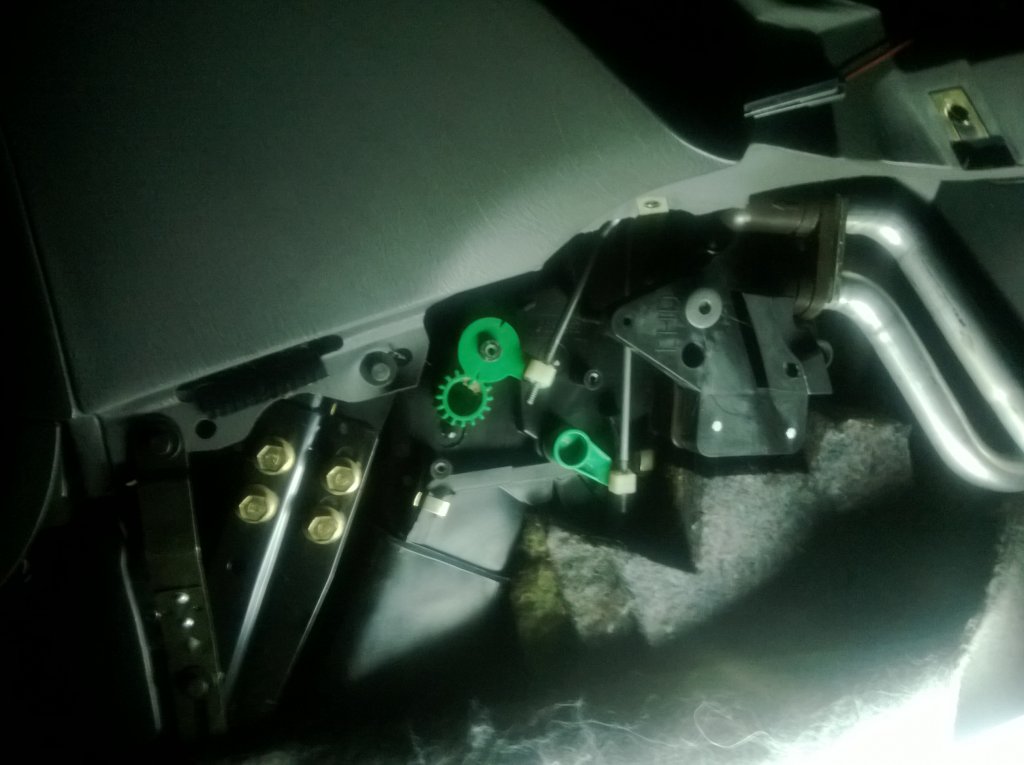

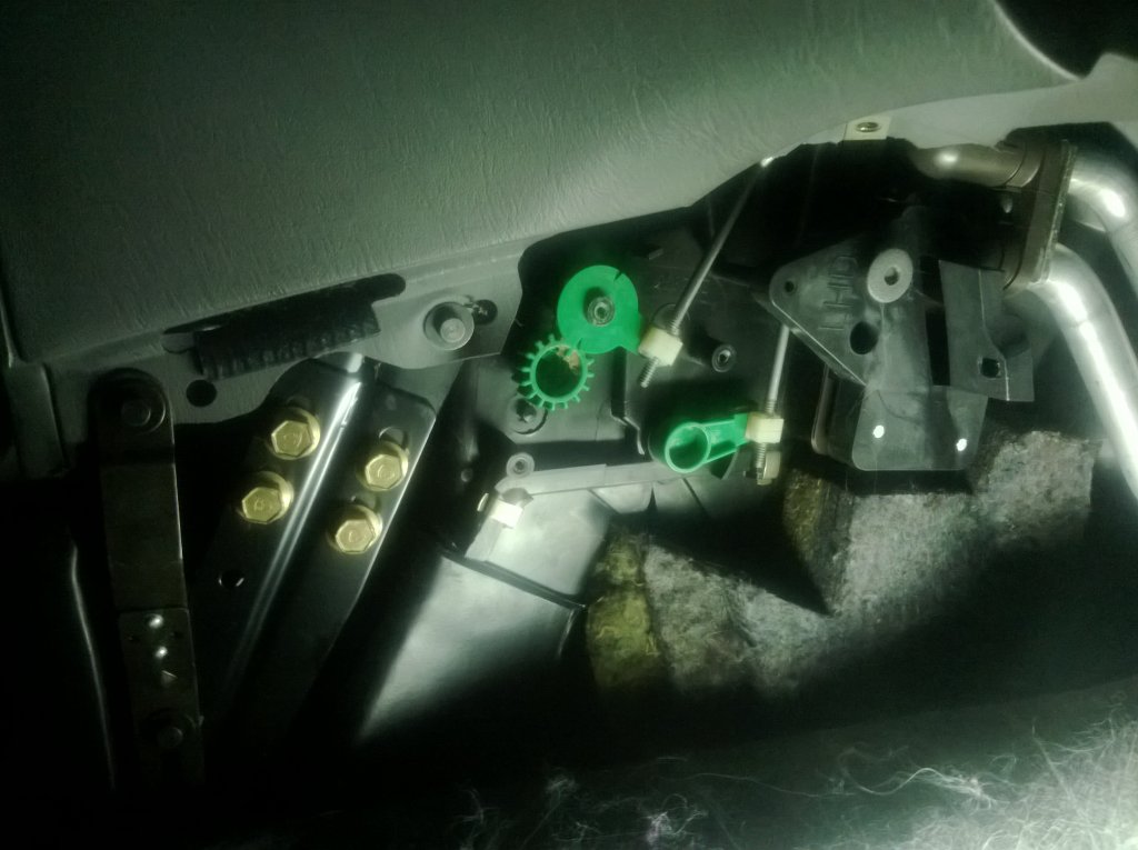

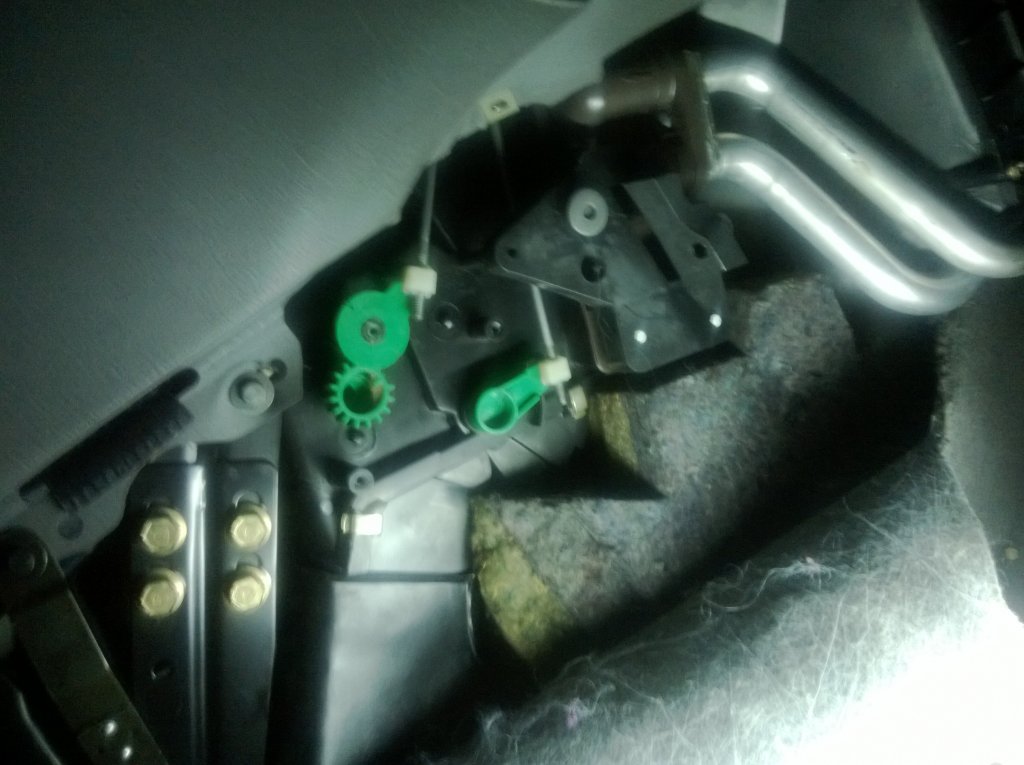

    http://www.saab-cars.de/attachments/9-5-i/129910-heizung-vorne-warm-hinten-kalt-wp_20131112_011.jpghttp://www.saab-cars.de/attachments/9-5-i/129911-heizung-vorne-warm-hinten-kalt-wp_20131112_012.jpghttp://www.saab-cars.de/attachments/9-5-i/129912-heizung-vorne-warm-hinten-kalt-wp_20131112_013.jpg wie gesagt die Verstellung funktioniert... nochmal EDIT: ich habe im WIS was gefunden: Dort wird beschrieben, das wenn man hinten eine zu geringe Heizwirkung hat, ein Service Kit montieren kann, bei dem das rechte der beiden grünen auf den Bildern zu sehende Teil gegen ein exzentrisches getauscht wird. Dabei wird wenn ich das im WIS richtig deute der Hebel teilweise abgeschnitten und besagter Excenter drauf gesetzt, dazu gehören noch andere Stangen zur Verbindung mit dem Motor und eine andere Abdeckung und noch diverse Kleinteile. Das Service Kit hat die Teile Nr. Saab 5334040 Meine Frage ist nun a) wurde das ab einem best. Baujahr generell verändert und die alten Fzg. müssen halt nachrüsten? b) kann es daran liegen das meiner als Erstauslieferung nach Frankkreich kam und deshalb auf eine Heizung hinten verzichtet wurde? Können vllt. mal die Leute, bei denen hinten warme/heiße Luft raus kommt nach schauen was bei ihnen verbaut ist? (also das was ich verbaut habe oder eine andere Konstruktion)
  2. Marc9-5 hat auf Marc9-5's Thema geantwortet in 9-5 I
    Beim kalibrieren ist Fehler 08 vorhanden, ich denke aber mal das der von vorne links kommt, dort heizt er permanent, obwohl bei neulicher Betrachtung (siehe #1) die Mechanik i.o. war... das kann möglich sein... Wie kann man das überprüfen? Vom Gefühl her würde ich aber sagen dass das soweit in Ordnung ist als ich es per Hand verstellt habe. Wenn ich nachher an meinen PC komme werde ich mal die Bilder hochladen und mal im WIS stöbern, vllt. ergibt sich da ja was...
  3. Marc9-5 hat auf Marc9-5's Thema geantwortet in 9-5 I
    So seit gerade ebend gibt es eine neue Erkenntnis in dem Fall sowie eine gute und eine schlechte Nachricht: der Hebel am Motor für die Verstellung ist in Ordnung und das Gestänge arbeitet beim verstellen auch so wie es soll, sprich der grüne Hebel im unteren Bereich wird von der von oben kommenden Stange verstellt, sobald man auf Warm oder Kalt stellt... Ich habe dazu auch Fotos, nur leider kann ich sie vom Handy aus nicht hochladen (windoof phone 8) - das ist die gute Nachricht... die schlechte: auch wenn sich das alles verstellt bleibt es hinten kalt... Sowohl an den Füßen als auch aus der Mittelkonsole... ich habe die Stange auch aus dem Hebel ausgeklipst und von Hand den Hebel verstellt. Sowohl per Hand als auch von der Stange werden die jeweiligen Endpositionen erreicht... trotzdem alles kalt, lediglich die Luftmenge ändert sich minimalst (hörbar aber nicht spürbar) was kann dort noch im Argen liefen? Jetzt wo der Winter kommt sollte das funktionieren... Die Luftmenge von hinten ist so groß, das es vorne auch nicht richtig warm wird... Und vorne mehr (also höhere Gebläsestufe) bringt nichts, da hinten dann ja auch mehr kalte Luft ins Fahrzeug geblasen wird :(
