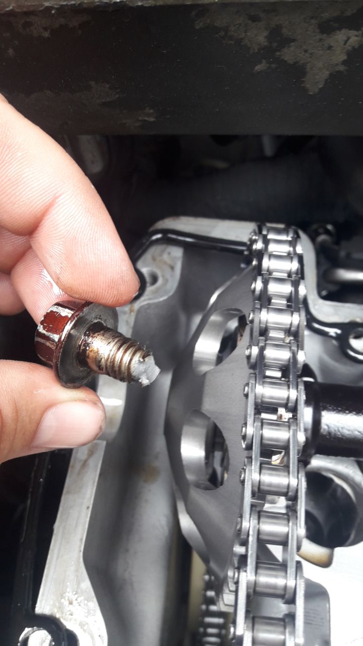

  9. Ich hatte zwischendurch mal kurz etwas Heimaturlaub und hab mich nochmal an den Saab Motor gemacht. Ich habe jetzt doch nochmal das Kettenrad getauscht. Beim Ausbau war wie zu erwarten die Nase im NW Rad abgeschert. Ich habe einfach mal das alte NW Rad aus der Schrottkiste gekramt, eingebaut, alles zusammen gebaut und versucht zu starten. Er hat einmal kurz gehustet, dann wieder ohne Kompression gedreht. Daraufhin wieder den Ventildeckel runter und das gleiche Bild. Die Schraube vom NW Rad ist gerissen und die NW stand nach wie vor in ihrer Position. Irgendwas muss also die NW blockieren... Ich habe daraufhin die NW ausgebaut und die Hydrostößel raus genommen. Hydro 1 bis 7 gingen problemlos mit einem kleinen Magneten raus zu heben. Nr. 8 (4.Zylinder der zweite, also der ganz hinten Richtung Getriebe) war fest und hat gefressen. Er lies sich nur mit einer Zange, Finger quetschen, fluchen und viel Kraft raus würgen. Ergo hat der feste Hydrostößel dafür gesorgt, dass sich die Nockenwelle nicht mehr gedreht hat und dadurch die Schraube vorne gerissen ist.

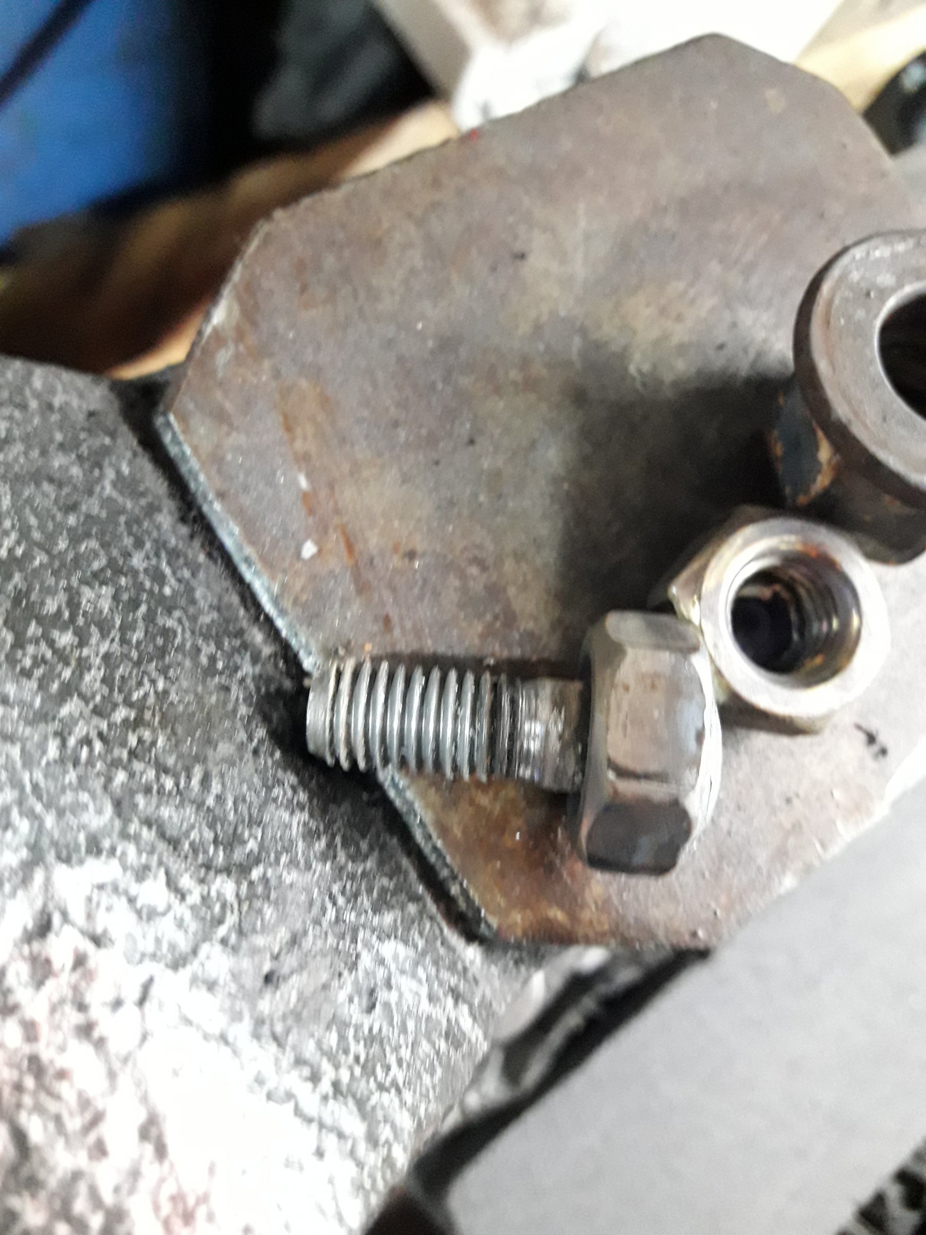

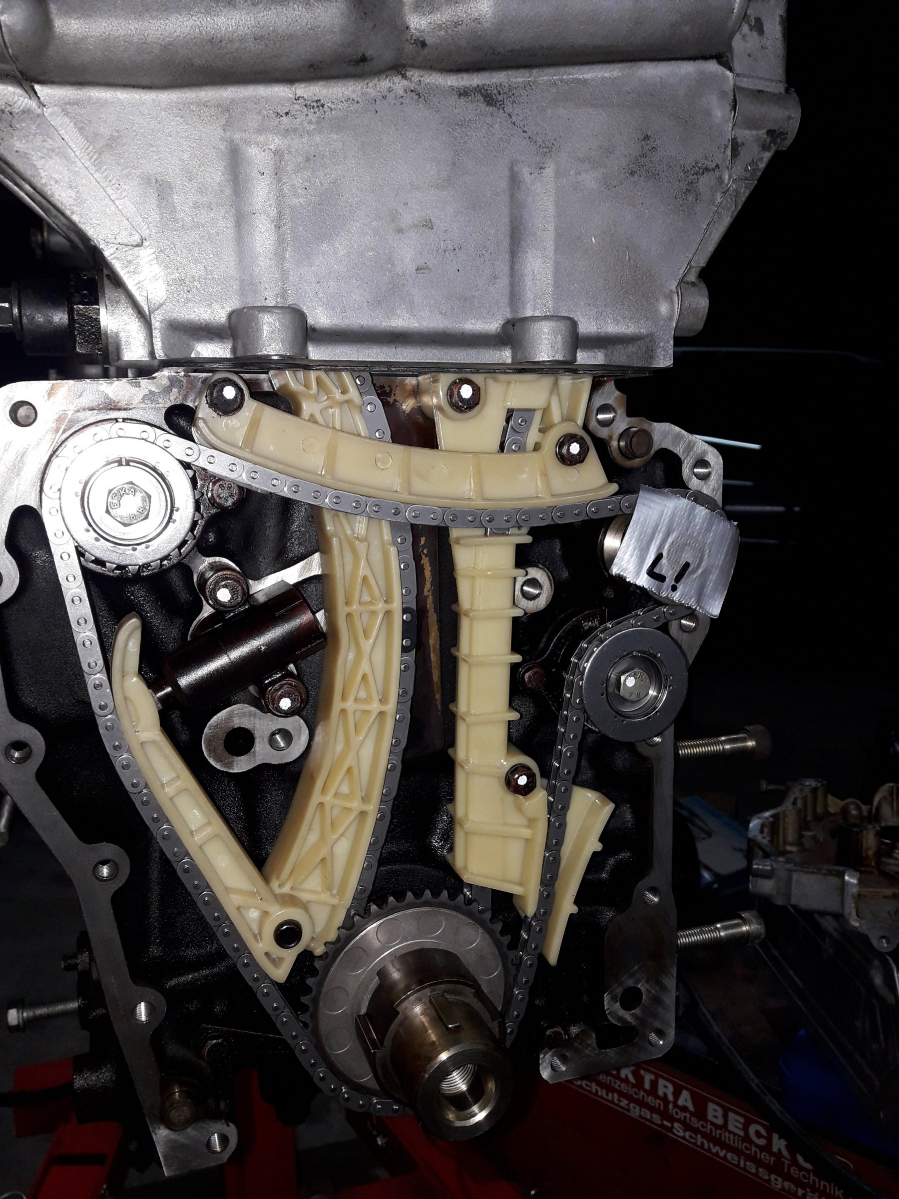

  14. Wie angekündigt noch die Bilder. Die alte Schraube ging problemlos raus und die neue auch problemlos rein. Wie man sieht steht der Motor von den Steuerzeiten her sehr gut. Was man auf den Bildern leider nicht so gut erkennt, ist die Sache, dass die Nut in der Nockenwelle leicht ausgefranst ist. Ich habe die neu Schraube eingebaut und konnte das NW Rad problemlos bis auf Betriebsposition ziehen. Allerdings lies sich die NW auch dann noch drehen. Ergo muss dieser Nippel im NW Rad ja komplett abgeschert sein. Für das Foto hab ich die Schraube nochmal etwas gelöst um das NW Rad etwas von der Welle ziehen zu können. Die Mühe, ein neues NW Rad zu montieren mache ich mir nicht mehr. Wenn ich Anfang September wieder zu Hause bin und alles nach Plan läuft, wird ein B204R eingebaut. Hat schon mal jemand so einen Umbau gemacht? Ich gehe mal von aus, dass ich den Motorkabelbaum komplett tauschen muss. Wie sieht es mit dem Kabelbaum im Innenraum und unter dem Armaturenbrett aus? Auch muss ja der Tacho mit getauscht werden (Ladedruckanzeige). Motorsteuergerät versteht sich von selbst.

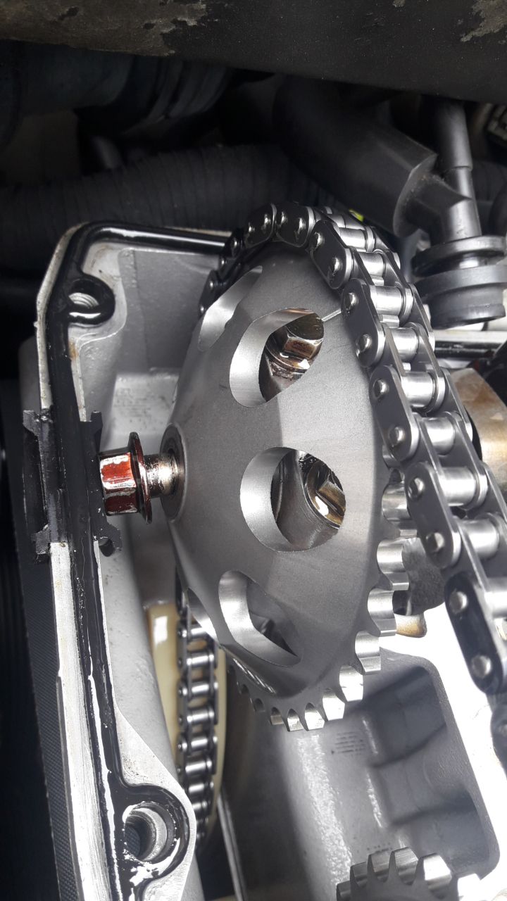

  16. Es gibt gute und schlechte Nachrichten. Du gute: das abgerissene Stück Schraube kam kollateralschadensfrei aus der Nockenwelle raus. Die schlechte Nachricht: die Nase, welche das Nockenwellenrad auf der Nockenwelle ausrichtet, ist scheinbar abgeschert. Das Rad liegt plan und in Position an, trotzdem lässt sich die Nockenwelle problemlos drehen. Ergo jetzt noch ein neues Nockenwellenrad besorgen. Da ich allerdings am Sonntag wieder auf Montage muss, wird das erst was wenn ich Anfang September wieder zu Hause bin. Bilder folgen heute Abend. Bekomme das vom Handy aus nicht hin mit den Bildern

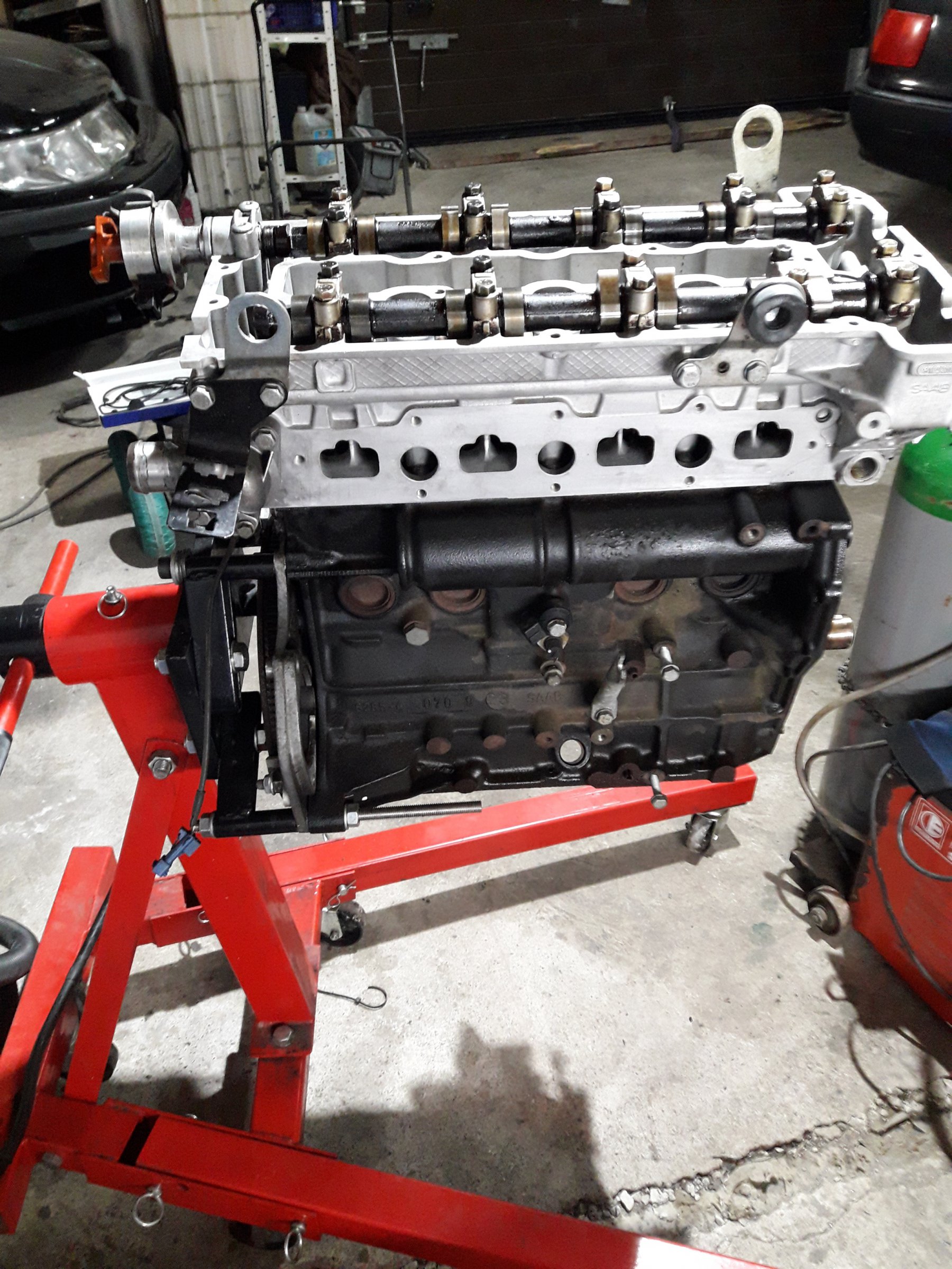

  19. Ja, ich wollte den Motor erstmal "zu" haben, da ich ich vor dem aufsetzen des Ventildeckels reichlich Öl auf die Nockenwellen und die Hydrostößel gegossen habe. Da ist tatsächlich eine Kuhle, die das Öl schön bei den Hydros hält.

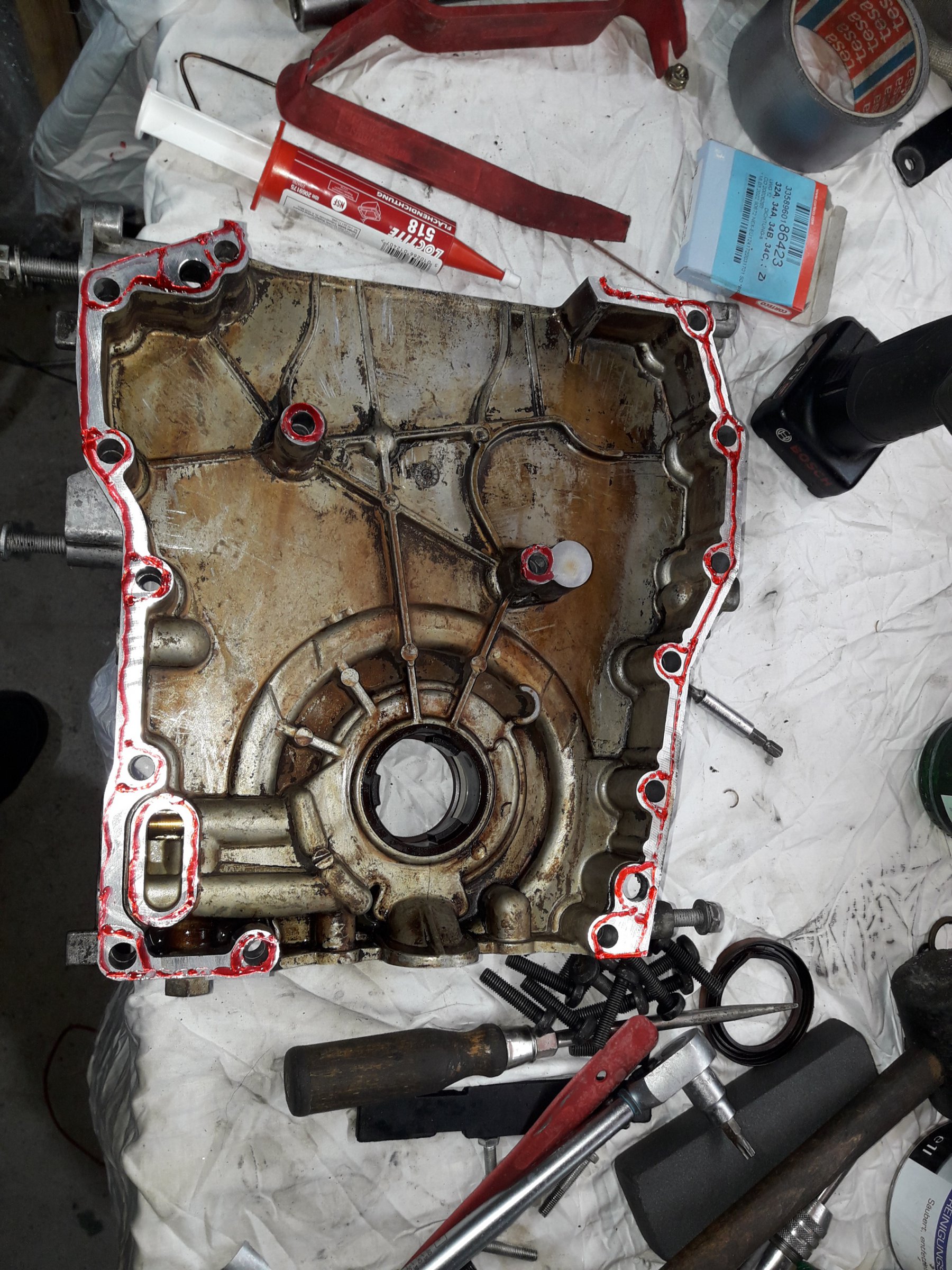

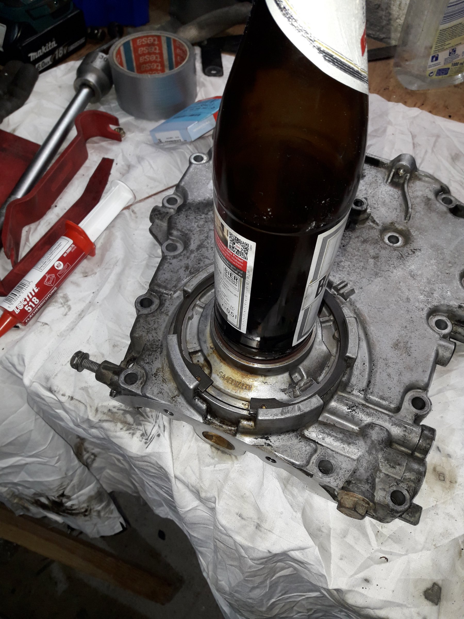

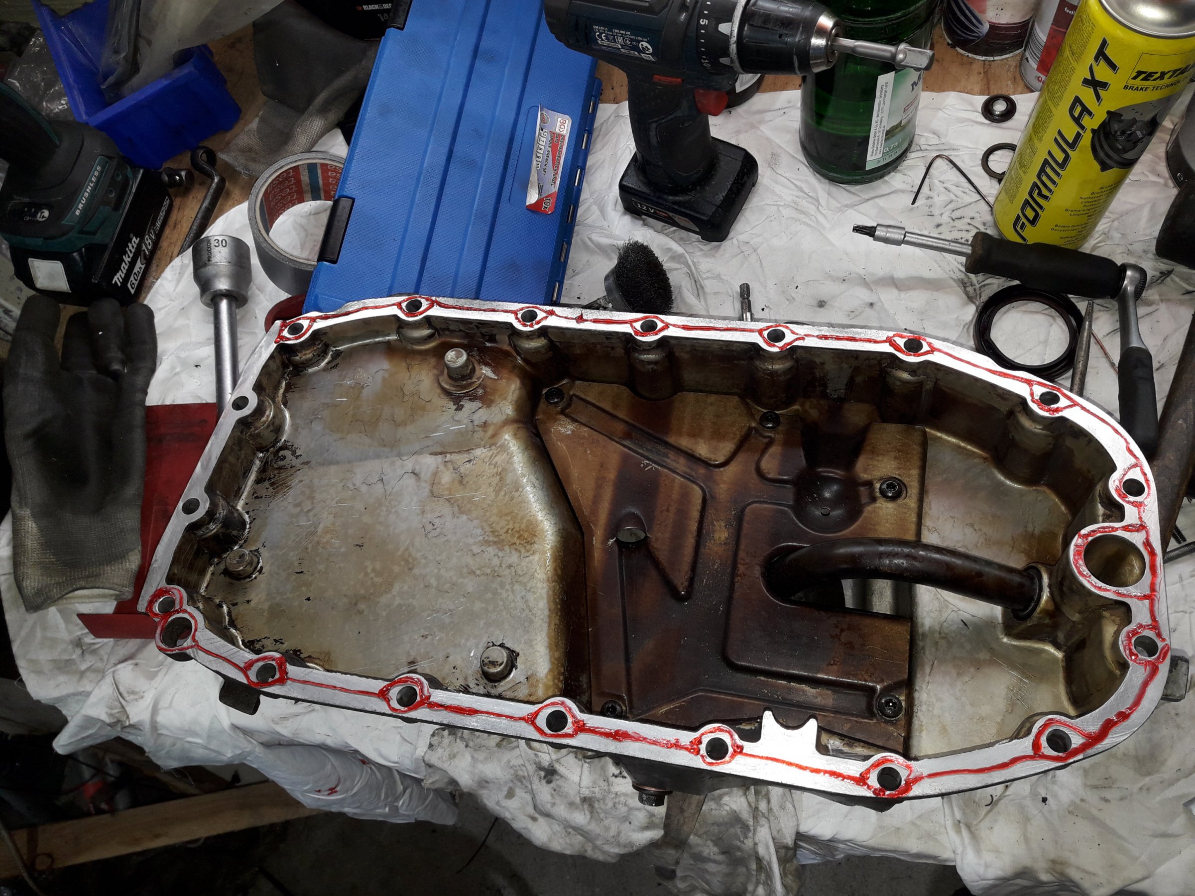

  20. Der Stirndeckel und die Ölwanne sind jetzt dran. Ich hab mich brav dran gehalten und das Loctite verwendet:top: Nicht wundern, das auf der einen Seite der Ölwanne keine Dichtmasse ist. Das Schwungrad und die Abdeckung mit dem Wellendichtring sollen auch noch runter und neu abgedichtet werden. Das ging aber so nicht mit meinem Motorständer. Dafür muss ich den Motor erstmal an den Kran hängen. Übrigens ist das "Spezialwerkzeug" für den Wellendichtring auf der Riemenscheibenseite äußerst einfach in fast jeder Schrauberhalle zu beschaffen. Mit einem kleinen Plastehammer und viel Gefühl auch absolut sicher und Safe zu verwenden:beer: Ich hoffe das ich Samstag dann am Cabrio weiter komm. Momentan beansprucht der große rote viel Zeit.
  21. Mit nicht einfach zu beschaffen meine ich beim örtlichen Teiledealer auf Lager zum mitnehmen. Ich hab welches beim örtlichen Dealer bestellt, das wird aber erst morgen früh da sein. Und nein, mittlerweile bin ich kein Berliner mehr sondern, sondern residiere außerhalb des Berliner Rings im Umland
  22. Noch mal eine Frage dazu. Muss es unbedingt Loctite 518 sein? Oder geht auch Hylomar o.Ä. Dichtmassen? Bei mir in der Provinz ist das nicht so einfach zu bekommen und online bestellen dauert wieder. Oder hat dieses Loctite spezielle Eigenschaften die z.B. Hylomar nicht hat?

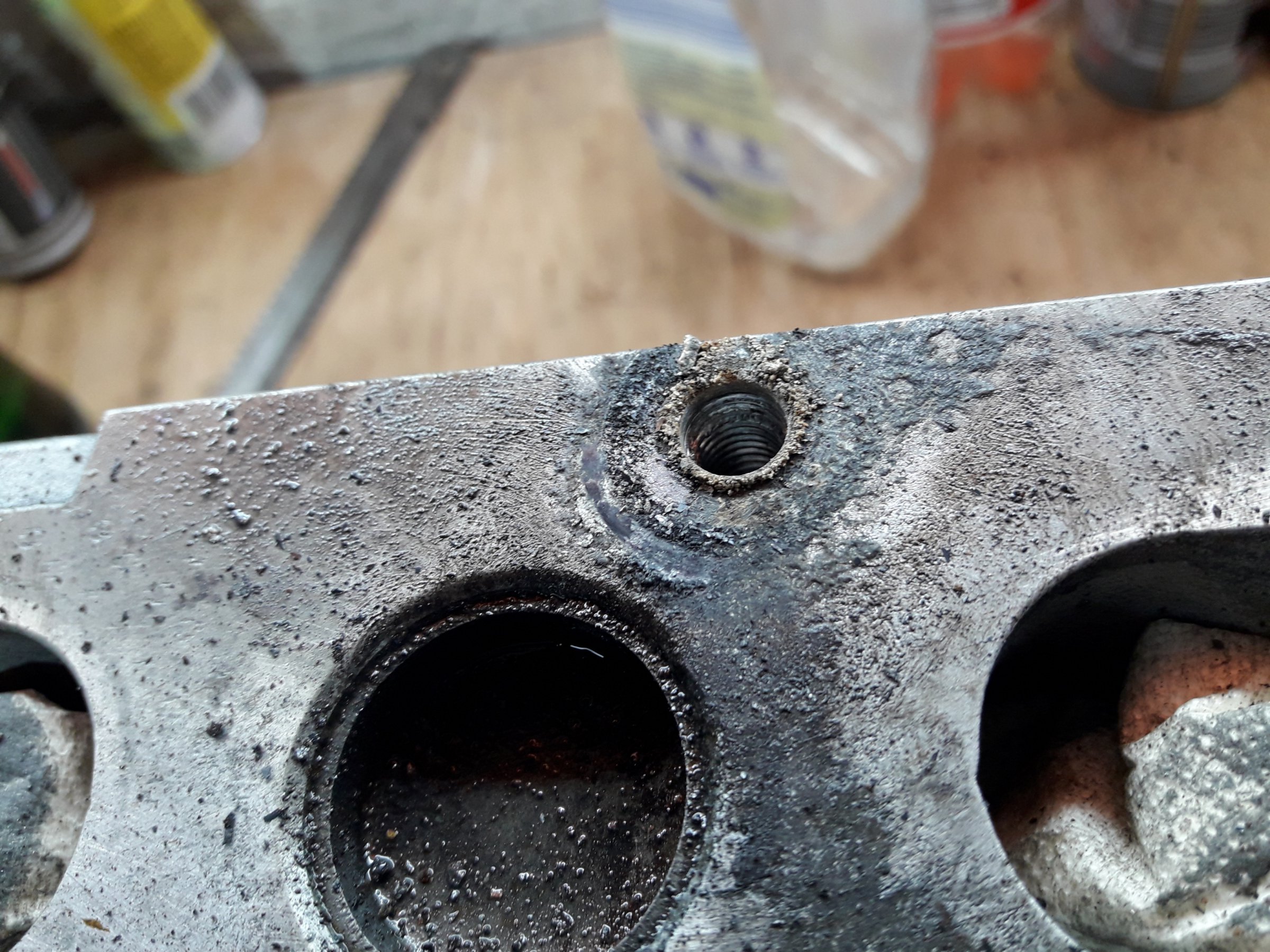

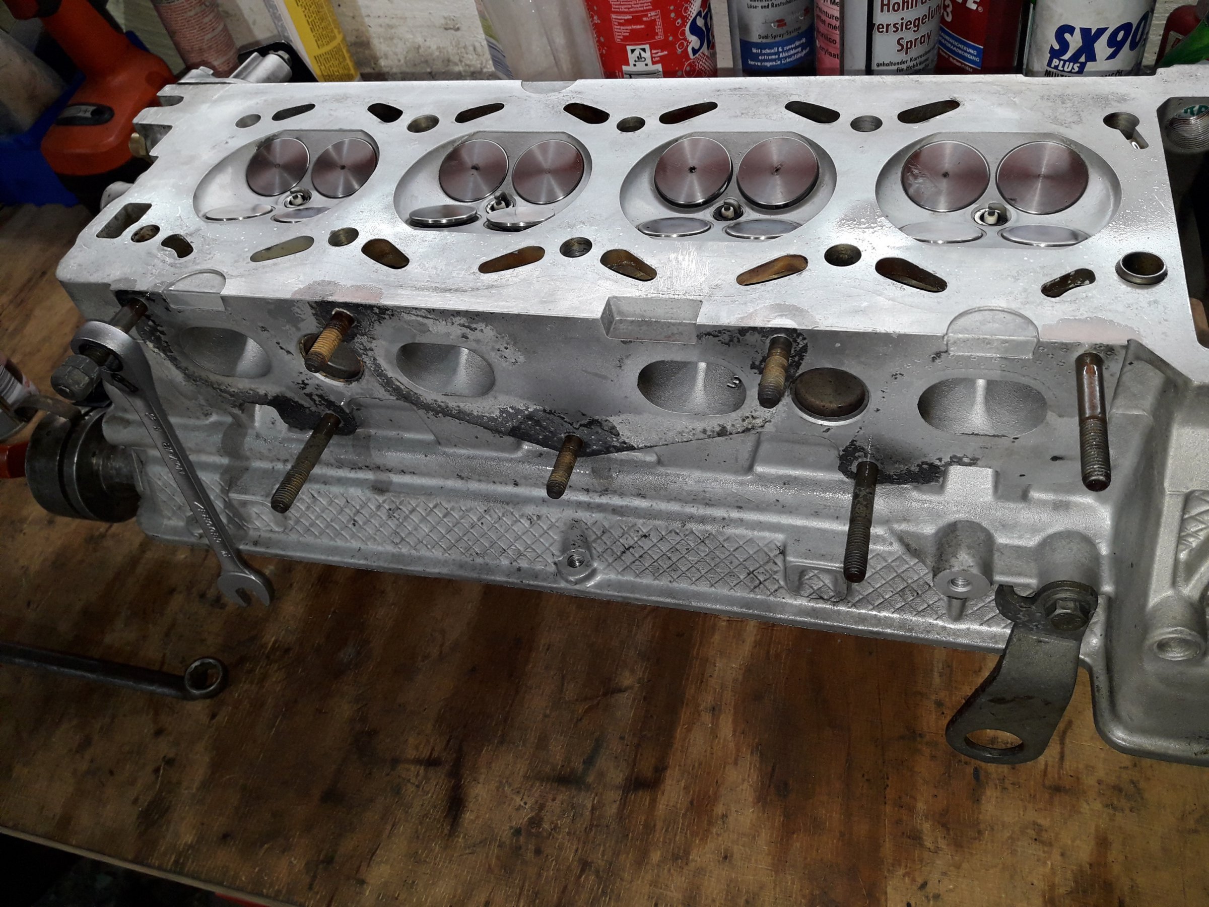

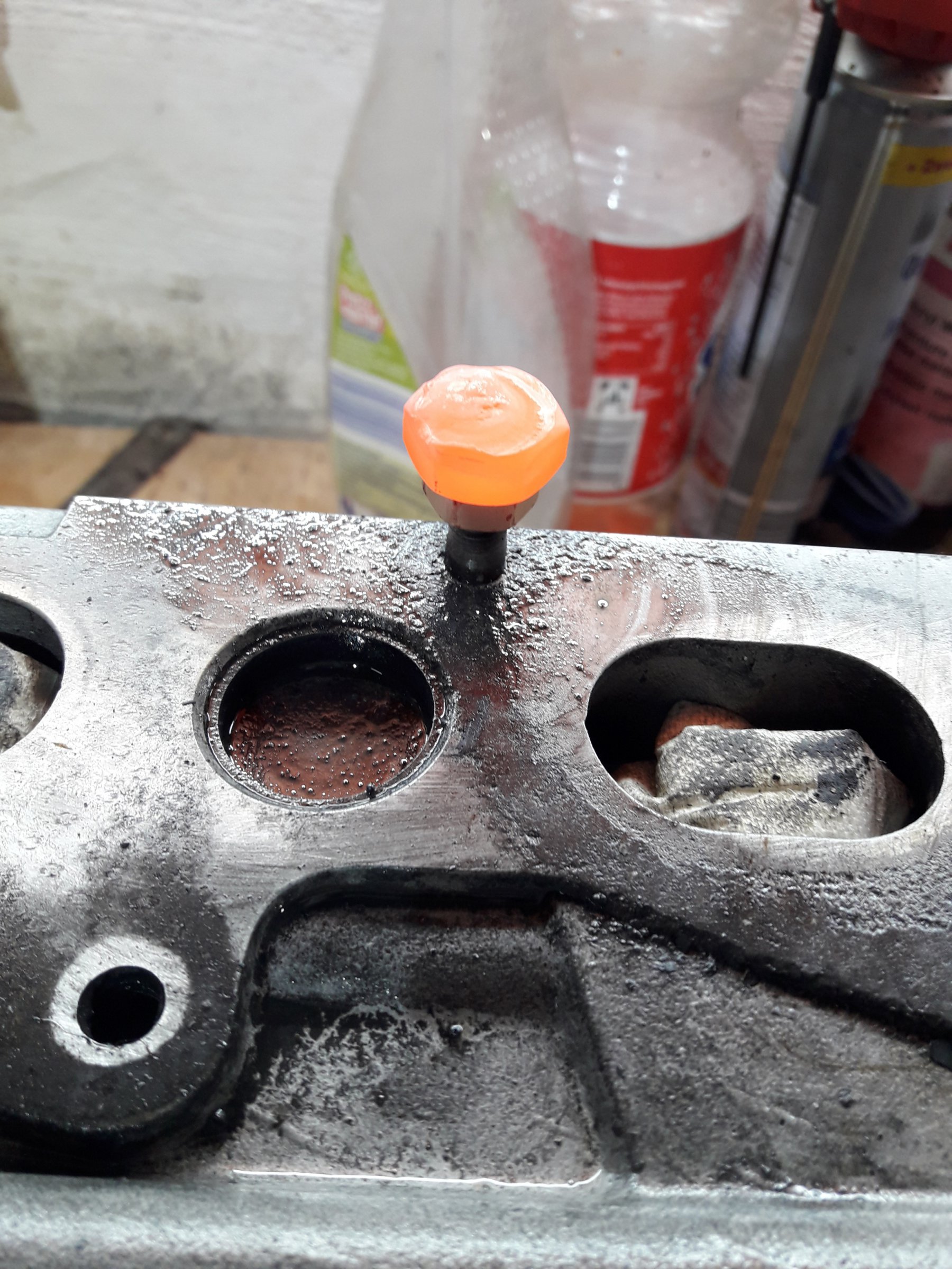

  23. Nach langer Zeit komme ich mal wieder zum schrauben und schreiben. Der Kopf ist zurück, er wurde gereinigt, es gab 3 neue Auslassventile (orig. Saab NOS), 8 neue Hydrostößel (orig. Saab/Orio) für alle Auslassventile, 16 neue Ventilschaftdichtungen und die Stehbolzen für den Auspuffkrümmer kommen auch neu. Die alten Stehbolzen zu entfernen war nicht so leicht, zwei ließen sich nur noch mit Mutter aufschweißen zum ausdrehen überreden, das war allerdings eine angenehme entspannte Sonntagsschrauberei. Danach noch die Dichtfläche gereinigt und heute dann den Kopf rauf gesetzt und die Steuerketten aufgelegt. Das war für mich eine Premiere und ich muss sagen, da bleibe ich lieber bei Zahnriemenmotoren:rolleyes: Mal sehen wie ich die nächsten Tage weiter komme, das Wetter ist ja nun definitiv Cabrio tauglich
