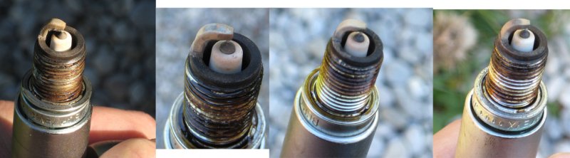

Der Vollständigkeithalber wollte ich euch noch ein paar Bildchen gönnen, was sich äußerlich an Öldefekten Zeigt. Ein schlichter, schleichender Defekt des Turboladers scheint mit auch am realistischstem, nachdem an den Zündkerzen gleichzeitig von zwei Zylindern zu viel Öl zu finden ist. Auch wenn unten am Ladeluftkühler kein Öl rauskommt (wenn man die Schraube da rausmacht) scheint vermehrt Öl vom Turbolader freigesetzt zu werden. Der weg für das Öl zu Zylinder 3 scheint wohl am kürzesten bzw. einfachsten zu sein? Verwunderlich finde ich nur, dass das Öl nicht gänzlich verbrennt, sondern sich dieses langsam am Zündkerzengewinde durchdrückt? Auf den Bildchen seht Ihr, wie sich bei Zyl. 3 schon ein kleines Pfützchen nach dem Herausdrehen gebildet hat. Auch den Zündkerzen sieht man an wie "nass" diese vom Öl sind.

Danke Jungs, die Kopfdichtung ist es dann wohl wirklich nicht, wenn das Öl nur an den Enden durch die Dichtung muss. Bei den Hydros hab ich auch ein ganz gutes Gefühl dass es mehr schleichend schlimmer wird, als spontan und ich nicht sofort was machen muss. Turbo schien mir, nachdem nur die mittleren zwei Kerzen betroffen sind unwarsch. Ist aber auch schon unwarsch. dass mehr als ein hydro auf einmal schlapp macht. Wenn der Turbo das öl lässt, fliest das öl warsch. leichter zu den mittleren zwei zylindern, als an die äusseren, durch den Ansaugschacht? Werd mal nen Stöpsel vom Ansaugstutzen ziehen und reinsehen. Das klackern kommt kontinuierlich wieder, egal ob bei warmem oder kaltem motor. Klackert 10sec dannn 10sec nicht, dann klackert es wieder 10sec usw. Öl ist so nen Shell helix 5w40, da kann ich mich auf meinen Ölwechsler eigenltich verlassen. Vor dem Ölwechsel viel mir schon auf, dass das Öl am Minimum war, was er sonst nach 10k km eigentlich nicht schafft. Schätze mal, das hat sich nun schleichend verschlimmert, hier hat es ja schon eher über 30 Grad und die Toscana hat auch einige Hügel. Danke für die relative Entwarnung.... david

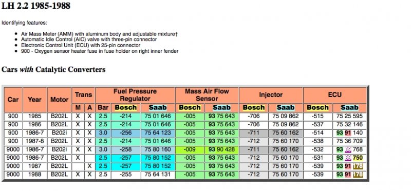

Welch LH 2.2 versionen passen den in nen 88er FTP 900er
danke hft, hab mir auch schon gedacht, ansaug und Abgasanlage sind warsch. ziemlich anders wodurch der Motor anders eingemessen ist. Schätze, ich dupliziere mir am besten das eeprom aus meiner 538 version? Mehr als die Programmierung dürft sich ja nicht unterscheiden? Zu mager läuft meiner ja jetzt schon. Gruss, david
Hallo, Saab Stock Car würde mir ja freundlicherweise ne lh 2.2 Steuerung zur verfürgung stellen. Leider hat er nicht die exact gleiche wie derzeit in meinem Modell verbaut. Derzeit ist ne 93 75 643 Bosch. 0280 000 538 drin. Pass da auch ne 93 91 178 Bosch. 0280 000 539 93 89 750 Bosch. 0280 000 531 Nur für cat-lose modelle war wohl die gedacht. 93 91 186 Bosch. 0280 000 540 Laut angehängter Liste passt die Steuerung elektrisch wohl auf jeden Fall. Die spannende Frage ist nun, in wieweit sich die versionen in der Software wohl unterscheidet? Gruß, david
