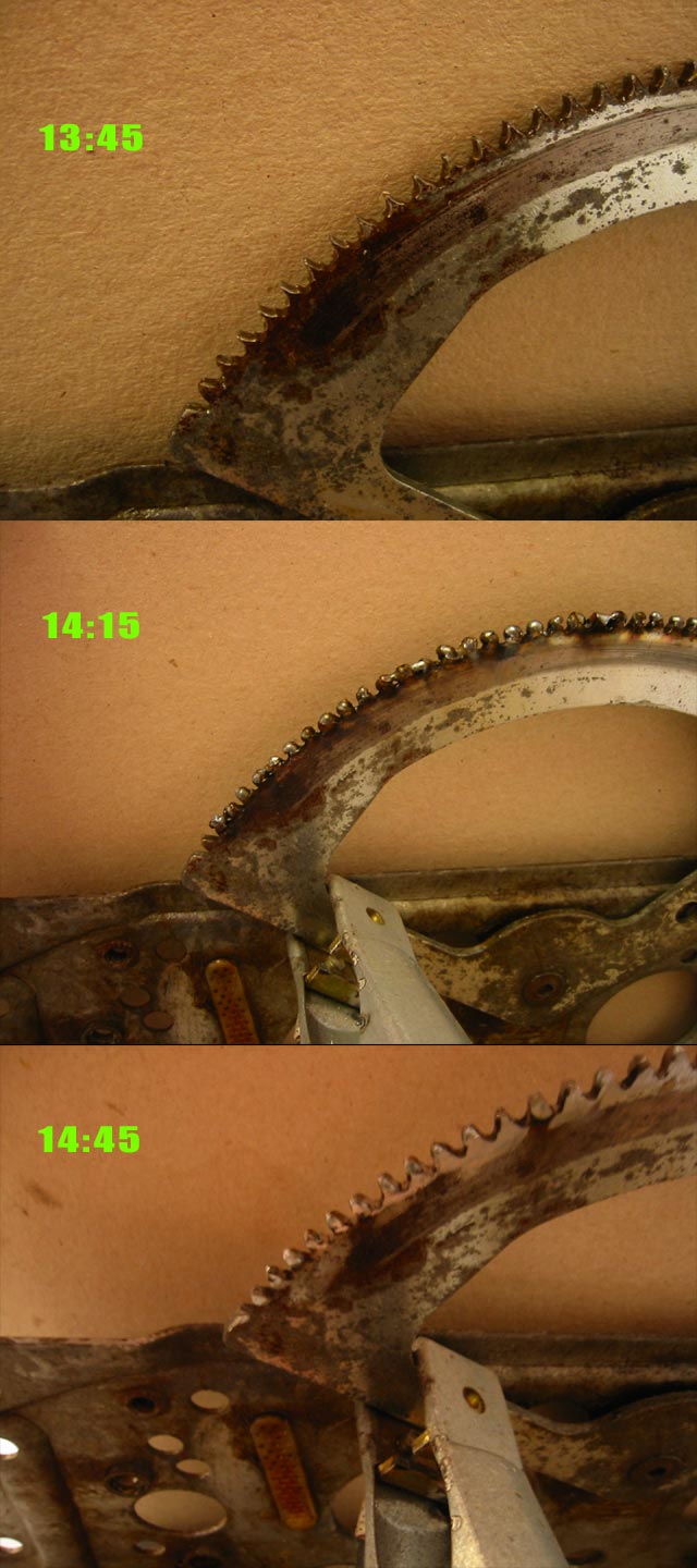

  11. Klar, werde berichten wie sich die geschweißten Zähne auf dauer machen. Um das Ritzel am Motor mach ich mir nicht so grosse sorgen, weil das auch von der Abnutzung des originalen Zahnkranzes nicht verschlechtert hat. Wie gesagt das Metall von dem Zahnkranz ist sehr weich. Das geschweißte hab ich langsam auskühlen lassen. Auch beim flexen zeigte sich, ist weiterhin recht weich, das sollte dem gehärtetem Ritzel nichts antun. Mal sehen, david
  12. Ich hatte gerade auch ein etwas Abgenutztes Zahnrad vor mir liegen und hab mich kurzerhand für die Eisenbahnerlösung entschieden, die kleben auch einfach wieder etwas Metall an die abgenutzten stellen, zumindest bei den Trammbahnen. Das Zahnrad ist echt aus einem verdammt wiechem Blech, da muss man etwas mit der Stromstärke aufpassen, aber ansonsten war die Angelegenheit in einer Stunde erledigt und funktioniert hervorragend! Glücklicherweise war das Zahnrad vom anderen Fenster noch top, da hab ich mir von dem eine inverse Pappschablone gefertigt, um die Zähne halbwegs genau geformt zu bekommen. Also 1. Zähne vergrößern 2. Zurechtfeilen oder flexen Sorry, dass die Bilder nicht so toll geworden sind, war in Eile.. Grüße, david
