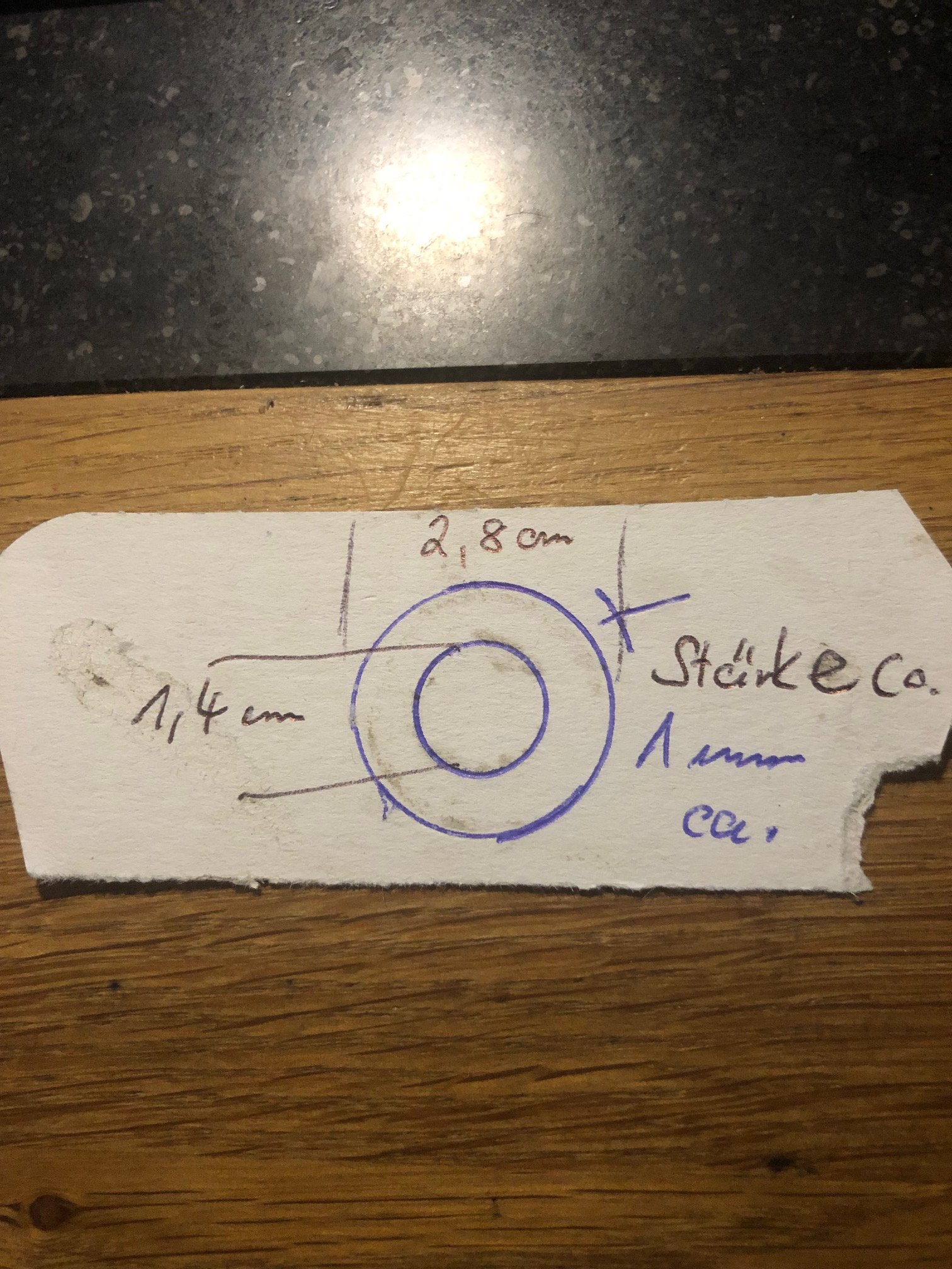

  19. Jo ... nach meinem Buchsen wechsel u, diversen Einstellarbeiten funktioniert die Schaltung bei meinem 900er immer noch sehr schlecht. Die gleichen Probleme wie Anfangs beschrieben .. Also ... ich suche jetzt ein AT Getriebe !!!!! Der eingebaute Getriebe Type ist : FM 54501. S 2541 J33432 I = 4.05 !!! Falls da einer so ein Getriebe abgeben kann , oder eine Bezugsquelle hat , bitte Bescheid geben !!! Danke vor ab
