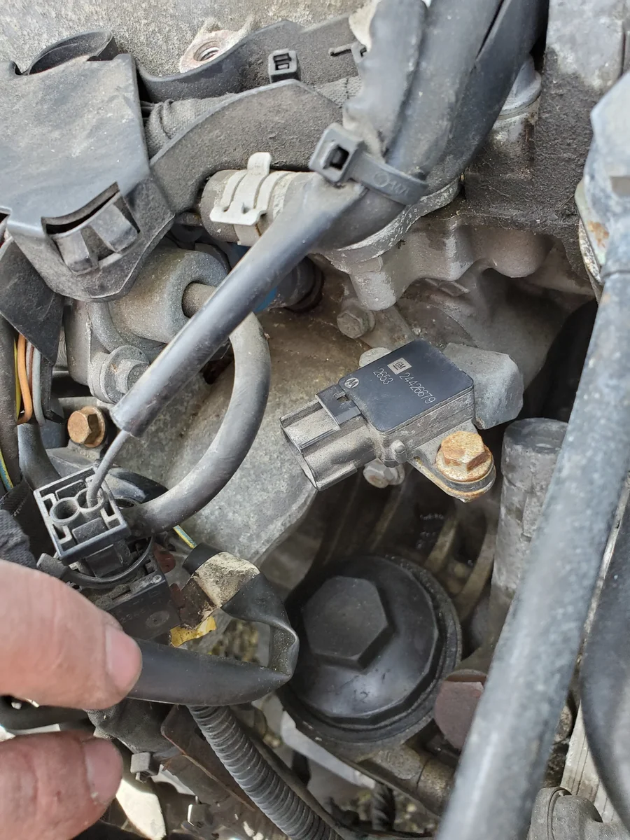

  1. Hallo Kollegen, hier nun wieder neue Erkenntnisse aus den Versuchen der letzten Tage: Der in diesem Bild gezeigte Sensor ohne jeglichen Druck/Unterdruckanschluss existiert bei meinem Motor nicht. Vermutlich nur in Fahrzeugen MJ2004 verbaut, (Zitat Flemming, 15.08.2025) Die im WIS für diesen Sensor beschriebenen Kabelfarben (1= OR/White = 5V, 2= Black = Masse, 3= Green = Signal) finden sich bei meinem Motor am Sensor der SAI! Der Austausch des Sensors im SAI und meine Tests bezüglich der SAI-Pumpe und des SAI-Rückschlagventils brachten zunächst ein neues Problem: Beim Start erscheint im Display die gelbe Fehlermeldung "Reduzierte Leistung", ohne jeglichen Eintrag im TechII und die Fuhre fährt wie ein Goggomobil aus den frühen 50-ern. Folge: stehen bleiben, Motor aus, neu starten und alles ist gut. Immer nur nach "Kaltstart", danach nicht mehr. Daraufhin noch Austausch des Sensors am Ansaugkrümmer (gleicher Typ wie der am SAI = 12787705) und es ist Ruhe! Wie Nil schon schreibt: einfach alle Sensoren tauschen und es ist gut. Heute, 29.08.2025 14:00Uhr völlig problemlos ASU und HU bestanden. Vielen Dank an das Forum für die hilfreichen Tipps und die Unterstützung von Flemming und Nil.
  2. neuer Zwischenstand: bei Motorstart im "kalten Zustand" - soweit das beim aktuellen Wetter grad möglich ist- und den vorherrschenden Bedingungen aus WIS: Die Sekundärluftpumpe startet beim Motorstart, sofern Ladelufttemperatur und Kühlmitteltemperatur im Bereich von -11 °C bis +39 °C liegen und Batteriespannung und Luftmassenverbrauch innerhalb der Grenzwerte liegen. drückt die Zusatzluftpumpe für ca. 40 sec. ordentlich und danach ist auch kein Rückdruck aus dem Rückschlagventil vom Abgaskrümmer zu spüren. die Sache bleibt spannend. No
  3. Hallo Flemming, erst mal Dankeschön für die rasche Antwort. Aufgrund deiner Information unterstelle ich jetzt mal, dass das von mir verwendete zweite Bild mit "Sensor 539 an Pos. 28" eine allgemein gültige Übersicht unabhängig vom Modelljahr sein könnte und ich somit nach etwas suche, was es bei meinem 9-3 nicht gibt. Der von Dir im zweiten Link gezeigte Sensor Type 24426679 ist normalerweite ein kombinierter Temperatur-/Drucksensor (vierpoliger Anschluss), der im Ansaugtrakt zwischen Ladeluftkühler und Drosselklappe sitzt. Aus dem ersten Link erkenne ich, dass die dort erwähnten Kabelfarben 1= OR/White = 5V 2= Black = Masse 3= Green = Signal bei meinem Motor zum Sensor in der Sekundärluftleitung passen. Der im Lageplan gezeigte Platz ist definitiv frei und der Kabelbaum reicht halt jetzt beim MJ 2010 bis an den Schlauch der Sekundärluft und der dort plazierte Sensor übernimmt dann wohl zeitabhängig zwei Aufgaben: in der Kaltstartphase registriert er den Druck der Zusatzlufteinblasung, danach ist normalerweise ja in diesem Rohr bei abgeschalteter Zusatzluftpumpe der Umgebungsluftdruck (sofern das Rückschlagventil vom Abgastrakt richtig funktioniert und kein Abgas in dieses Syten zurückdrückt. Da ich bei der etwas zwielichtigen Vergangenheit meines 9-3ers nichts ausschließen kann, also auch nicht einen evtl. von einem Vorbesitzer veranlasster Tausch oder Umprogrammierung der T8, werde ich jetzt erst mal den Druck im SAI während der Kaltstartphase checken und danach prüfen, ob kein Abgas rückwärts durch das SAI-Rückschlagventil rausdrückt. Beim Tech II muss ich jedenfalls Modelljahr 2010 auswählen, sonst bekomme ich keinen Zugang. Was anderes fällt mir nicht mehr ein oder hast Du noch eine Idee? Schönen Abend aus einem noch sonnigen Bayern Norbert
