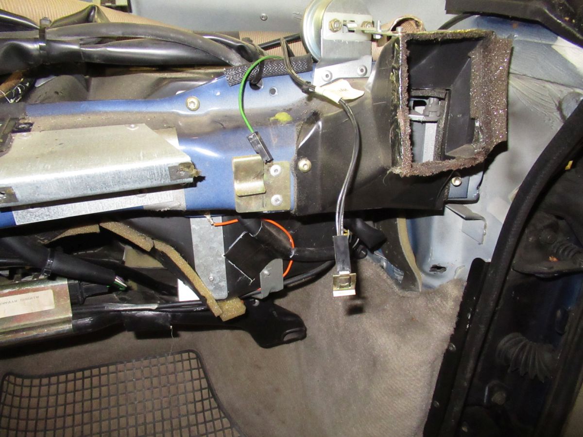

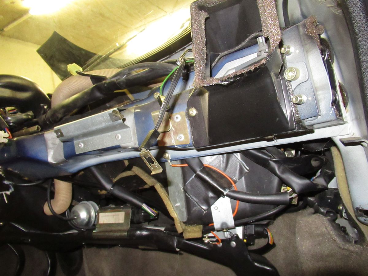

  16. Hallo zusammen, habe gerade für den Gebläsemotortausch an unserem 93er-Cabrio das Armaturenbrett draußen. Ganz rechts sehe ich zwei Kabelenden. Das grüne ist ja - wenn ich beim Ausbau aufgepasst habe - die Spannungsversorgung der Beleuchtung des Handschuhfachs (das sich dann über den Schalter die Masse holt. Aber wozu ist das zweite Kabel? Scheint ja etwas mit Beleuchtung zu tun zu haben. Das Kabel ist eigentlich nicht lang genug um bis zu den Schaltern in der Instrumententafel zu reichen. Viele Grüße, Thomas

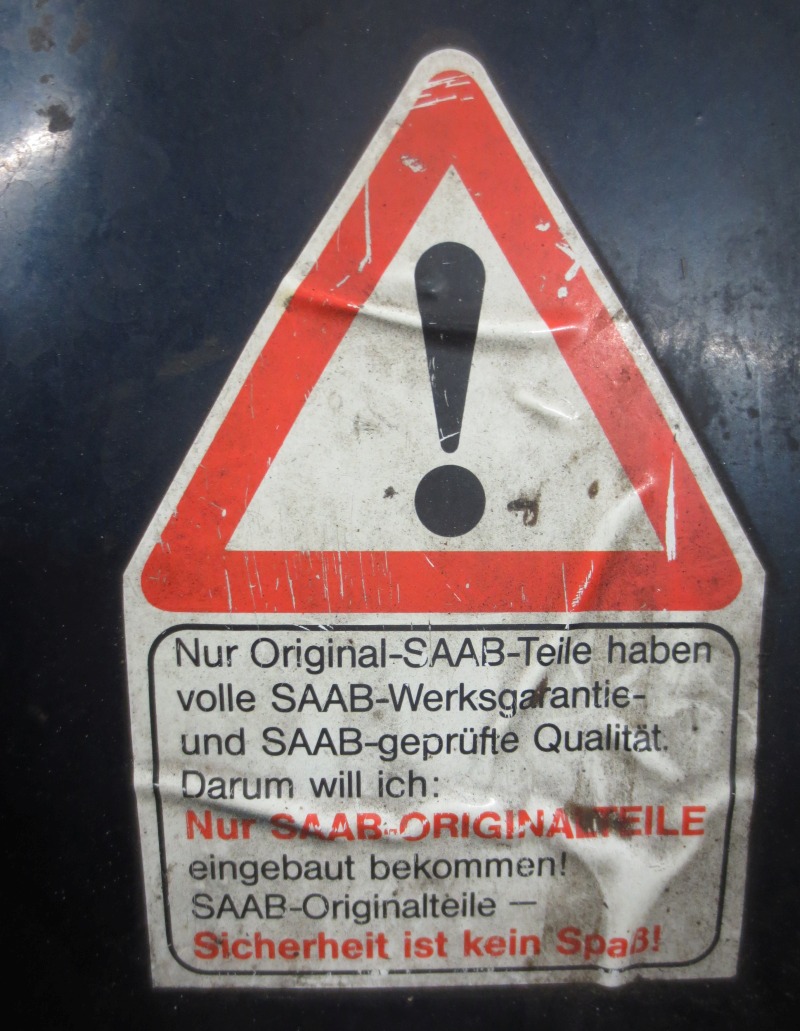

  21. hier sitzt dieser Originalo-Aufkleber:
  22. Hallo René, Du meist sicher den hier. Auch bei mir schon etwas verschrumpelt. Wieder ein gutes Beispiel dafür daß man Aufkleber nachfertigen sollte solange der Fahrzeugtyp nicht so alt ist daß man kaum mehr brauchbare Exemplare findet. Ich werde den Aufkleber auch in Angriff nehmen, bitte dabei aber um Geduld, der Job hat derzeit Vorfahrt. Viel Grüße, Thomas

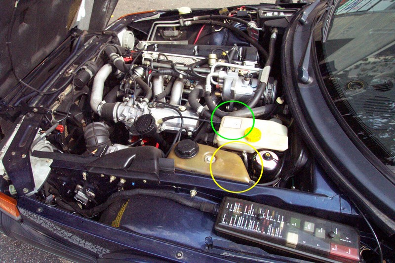

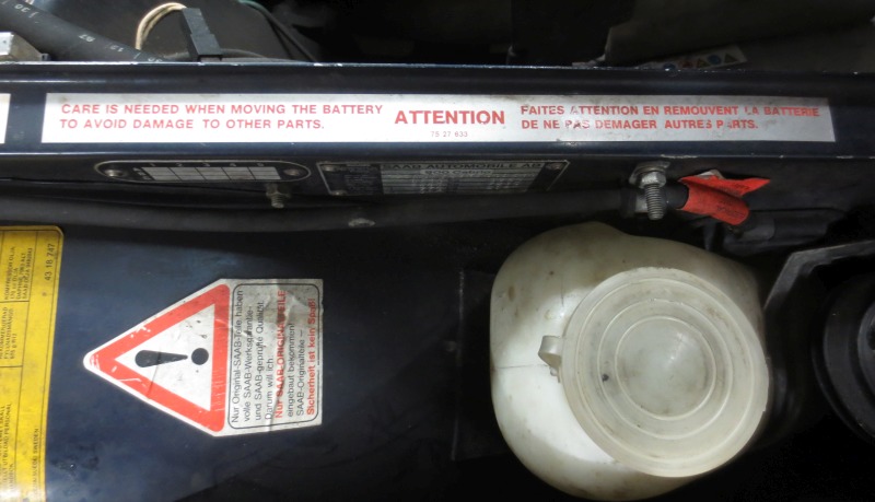

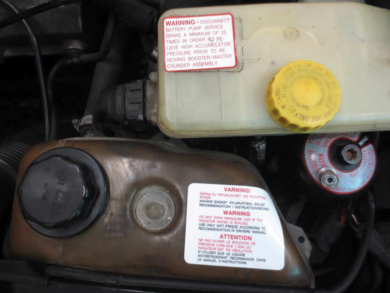

  25. So - Anlass der ganzen Aktion war ja daß bei unserem Saab der Kühlwasser-Aufkleber fehlte. Hier noch ein Bild vom aufgeklebten neuen Aufkleber. Tip: Fläche vorher mit Aceton reinigen, das fördert die Langzeithaftung. (der Bremsflüssigkeitsaufkleber auf dem Bild ist noch der Originale, der darf erstmal bleiben wo er ist und wird nicht vom nachgefertigten Aufkleber ersetzt) Zur Position: ich habe mir mal die Motorraumbilder der 900er (1990-1993) auf mobile.de angeschaut. In gefühlt der Mehrheit der Fälle fehlt der Aufkleber, danach am häufigsten ist er original so aufgeklebt wie jetzt auf meinem Bild, gelegentlich aber auch etwas höher (Schraubenkopf mittig zum Aufkleber). In der Fabrik wurde die Position also auch nicht ganz genau genommen. Viele Grüße, Thomas
