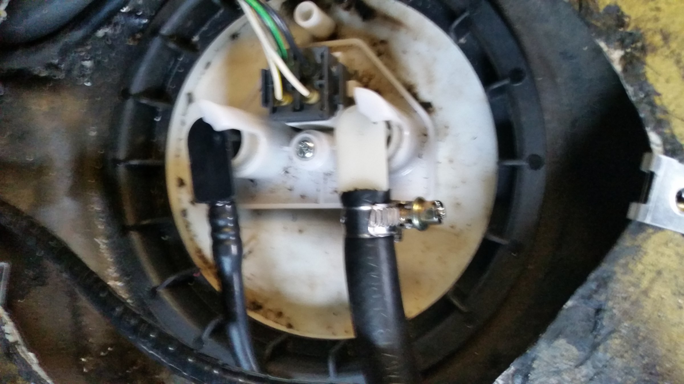

  14. selmir hat auf selmir's Thema geantwortet in 900 II - 9-3 I
    So habe ich die Pumpe angeschlossen . Habe es mit der alten Pumpe noch mal probiert im ausgebauten zustand stecker angeschlossen und sie reagiert nicht. An der neuen sind auch alle Leitungen dran, pumpt immer noch wie verückt ohne aufzuhören. Habe heute kein startpilot besorgen können, werde es morgen mit ihm mal probieren. Und den sensor habe ich auch schon bestellt.
  15. selmir hat auf selmir's Thema geantwortet in 900 II - 9-3 I
    Habe nur das weiße Rückschlagventil getauscht. Also keine Verwechslung möglich. Fotos kommen noch.
