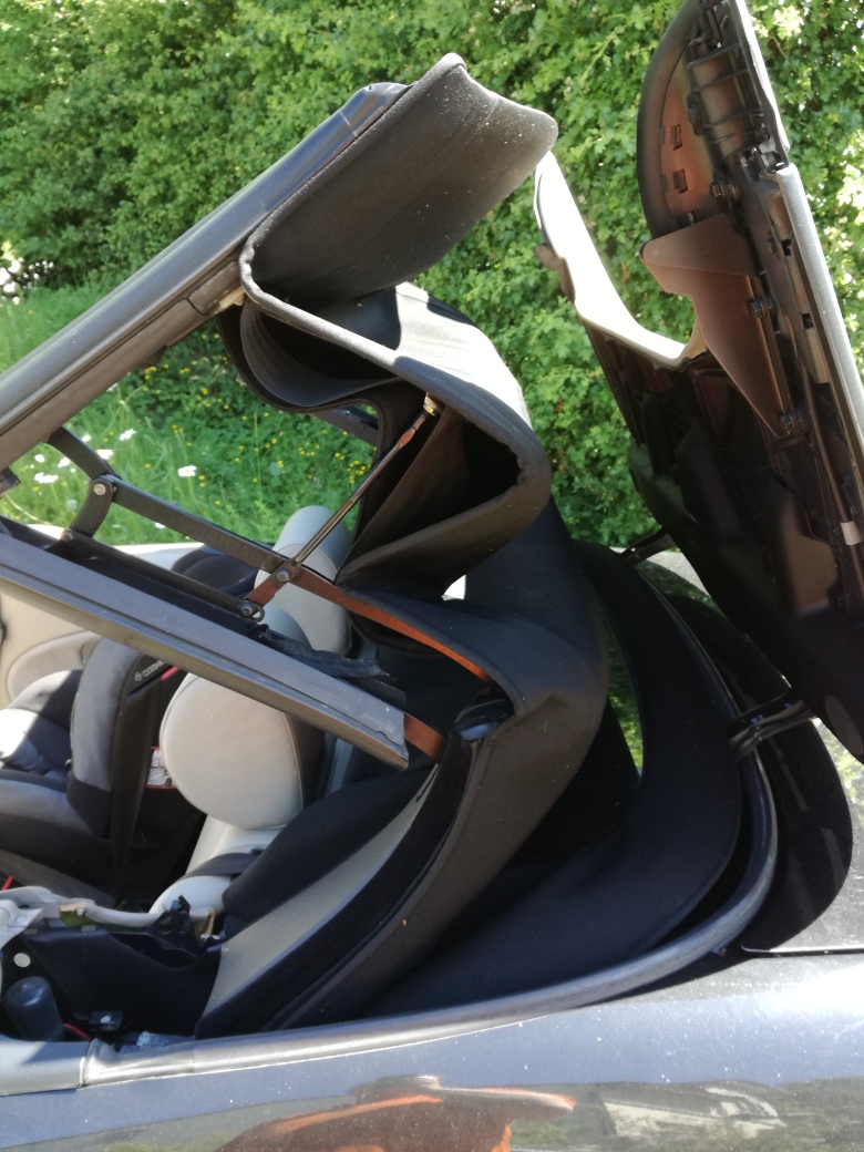

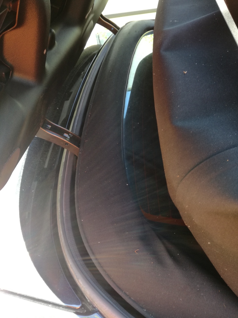

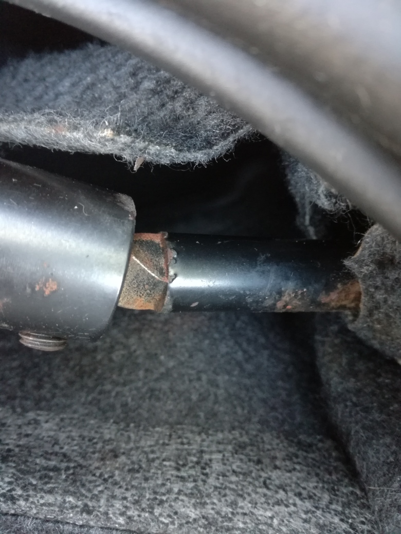

    Erst einmal vielen Dank für die schnellen Antworten. Der verdrehte Zustand des Gestänges ist vermutlich nach dem Aufsetzen des Verdekcs erfolgt. Vorher war alles in Orndung. Das Verdeck selber bewegt sich natürlich nicht mehrr und ich hatte den Wagen mittels der Notverriegelung geschlossen. Die Gummis habe ich tatsächlich nicht erneuert, obwohl ich um die Problematik seid letztem Jahr weiß. Ich hatte damit gerechnet, dass der Stoff kaputt gehen könnte, aber nicht, dass die Folgen so gravierend sein würden. Vermutlich werde ich das Gestänge erneuern lassen und die Gummis dann schnell austauschen. Hierzu melde ich mich. Ich würde mich sehr freuen, wenn es nur daran läge. Vielen Dank aus Wuppertal

    http://www.saab-cars.de/imap://harnke%40freenet.de@mx.freenet.de:993/fetch%3EUID%3E.INBOX%3E4396?part=1.2&type=image/jpeg&filename=IMG_20170527_192355_resized_20170527_073841475.jpg Hallo, ich habe meinen 900ter Cabrio erst ein paar Jahre, aber wir haben schon ein paar nette Ausflüge gemacht; leider führte der ein oder andere Ausflug aber auch mal in die Werkstatt. Aktuell habe ich ein ernsthaftes Problem mit dem Verdeck. Schon in der vorletzten Saison hatte das Verdeck auf die Scharniere des Verdeckdeckels aufgesetzt.Dabei wurde das Gestänge vom Verdeckdeckelmotor bis zum Gelenk um etwa 45 Grad verdreht. Natürlich ging nichts mehr und ich musste das Verdekc manuell schließen. Im April letzten Jahres Stand das Saabinchen darauf zwei Wochen in einer namhaften Fachwerkstatt im Ruhrgebiet. Der Verdeckdeckelmotor wurde getauscht und das Verdeck mehrmals eingestellt. Das Problem in der Werkstatt war, dass das Verrdeck beim Öffnen und Schließen immer an den Verdeckdeckel gestoßen ist. Das liess sich leider auch nicht ganz beseitigen. Die Möglichkeiten des Tech2 und zusätzliche Unterlegscheiben bei der Einstellung des Verdeckdeckel haben das Problem nicht optimal lösen können. Der Techniker (mit entsprechender Fortbildung bei Saab) ist leider daran gescheitert. Er sagte, er hätte so etwas bisher nicht gesehen. Auch sehe ich keinen Schaden am alten Verdeckdeckelmotor. Die Zahnräder sind ok und er riecht auch nicht. Seid der Reparatur habe ich das Verdeck vielleicht 20 mal geöffnet, da unser Nachwuchs keinen Fahrtwind abbekommen soll. Leider habe ich jetzt wieder das gleiche Problem.Unten die Bilder. Für mich ist jetzt zumindest klar, dass das verdrehte Gestänge die Folge des eigentlichen Fehlers sein muus. Am Montag werde ich das Verdeck hier in Wuppertal verschließen lassen, weil ich aktuell nicht bereit bin, wieder so viel Geld in die u.U. erfolglose Instandsetzung zu stecken, auch wenn ich noch einen weiteren gebrauchten Verdeckdeckelmotor liegen habe. Ich frage mich, ob sich diese teuer Reparatur bei diesem Auto wirklich noch lohnt. zumal die Ursache nicht klar ist. Ferner frage ich mich, ob so ein Schaden von aussen absichtlich herbei geführt werden kann. Als das Verdeck das erste mal kaputt ging, stand ein niederlndisches Fahreug in der Nähe und ist extra noch heran gefahren, um meine Fehlersuche besser beobachten zu können. Die zwei Männer hatten anscheind einen rießen Spaß. Was meint ihr bitte dazu? Beste Grüße aus Wuppertal h@rnke
