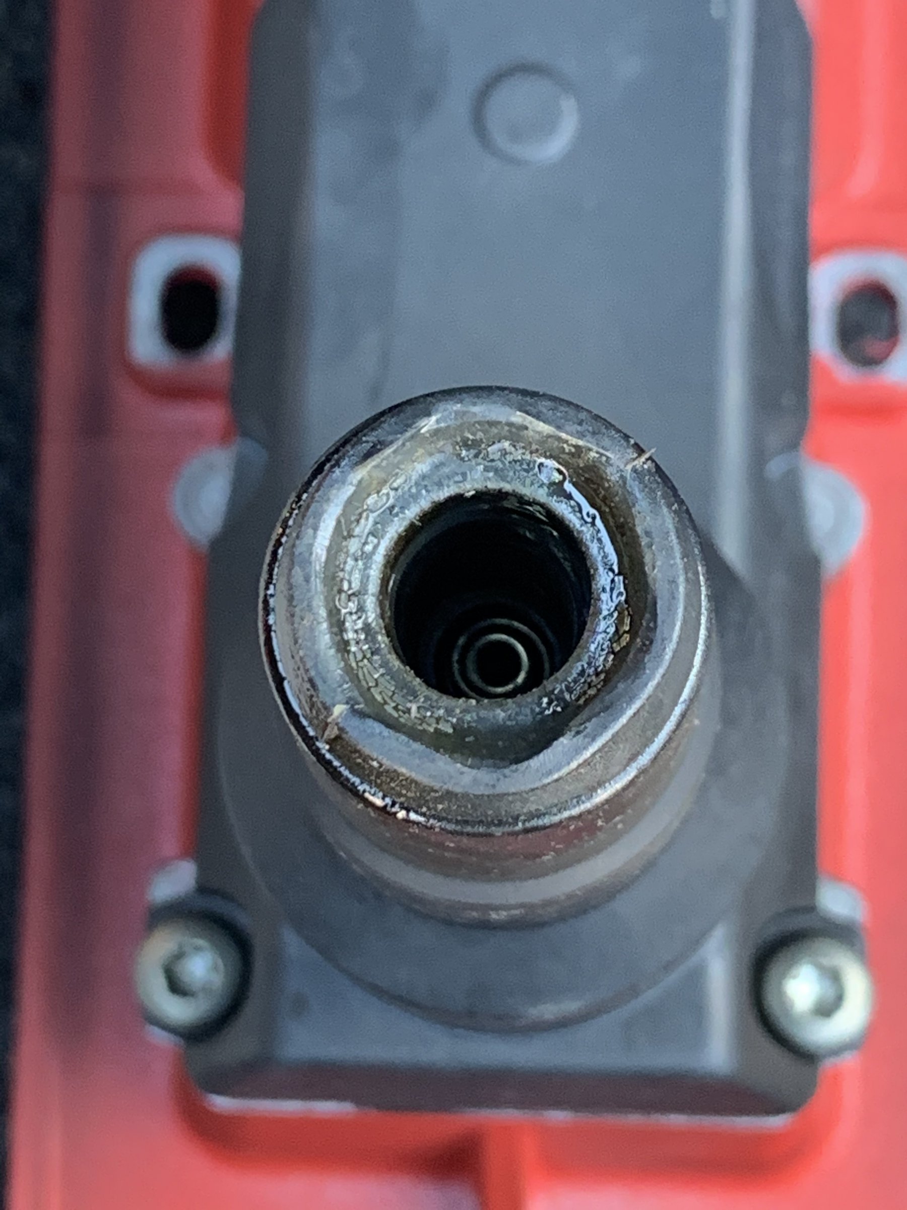

  10. Das war ein Satz mit X, das war nix! Die Kassette von Cabrio eingebaut, gleiches Bild. Schlüssel umgedreht, Motor versucht zu starten, dreht aber vergeblich. Besorge mir neue Kerzen, tausche diese und versuche es erneut. Hoffe das wars dann. Die Kassette aus dem Cabrio ist von 2005.

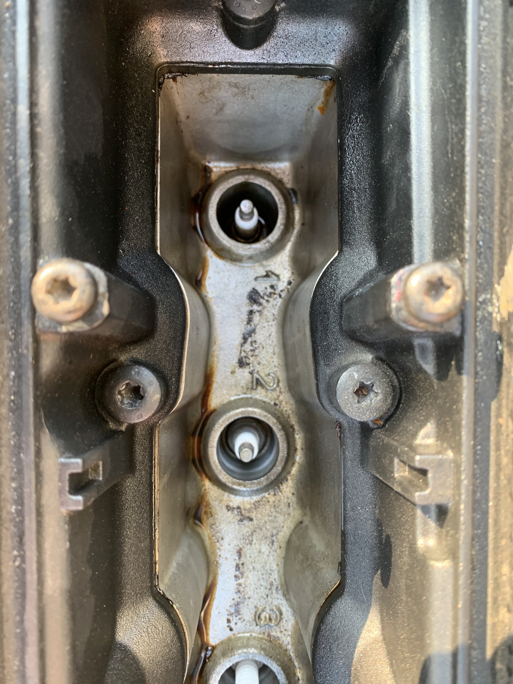

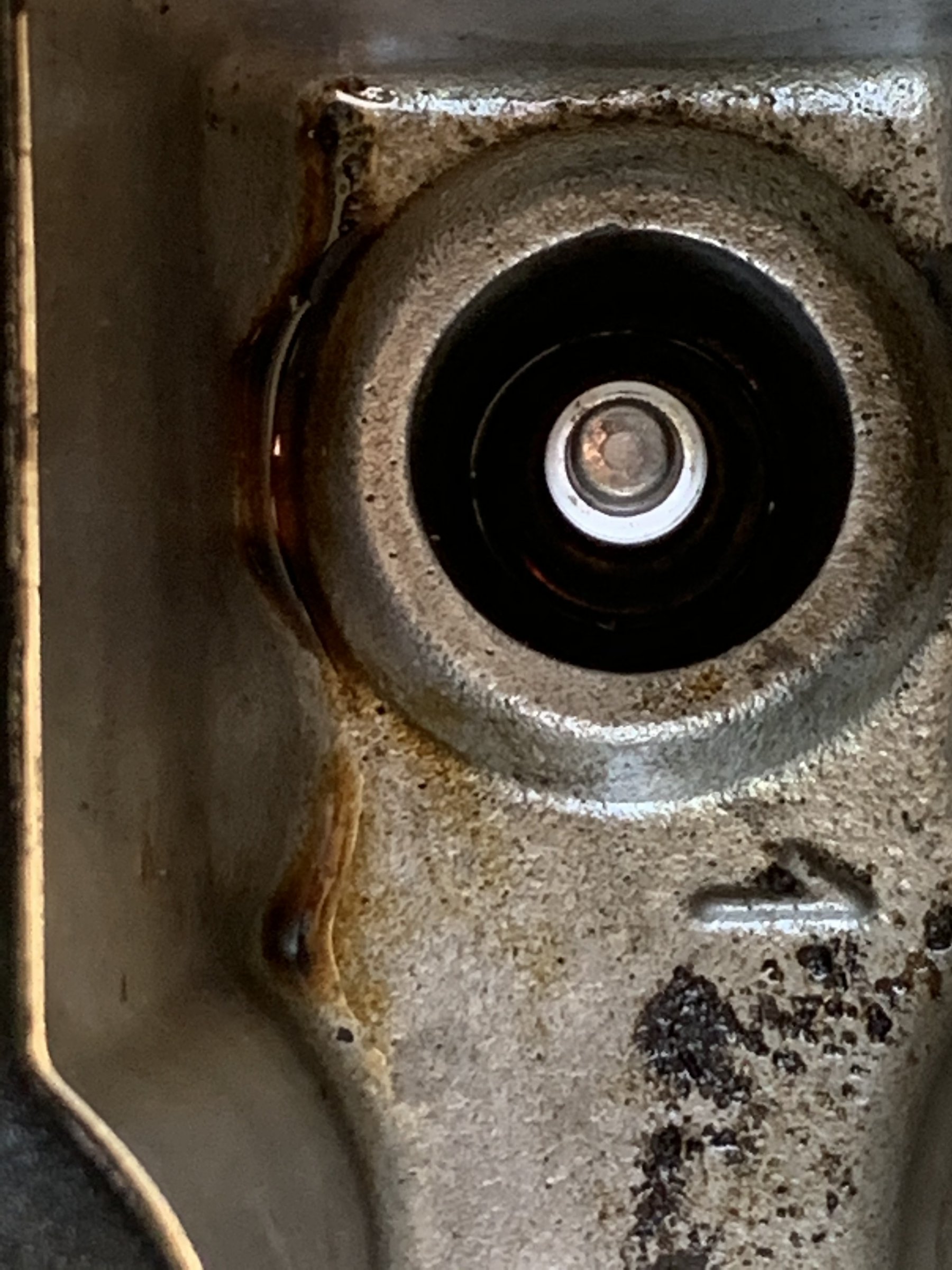

  11. So Fotos gemacht und Kassette ausgebaut. Hierbei leider festgestellt, dass rund um die Kerze vom 1. Zylinder Öl war. Das Öl war außen, nicht am Gewinde. Trocken gelegt und Kerze raus = Kerzengewinde trocken, auch die Katode. Kerzen sollten neu, Abstand ist aber nicht zu groß.Woher das Öl kommt? Keine Ahnung. Bilder stelle ich ein.

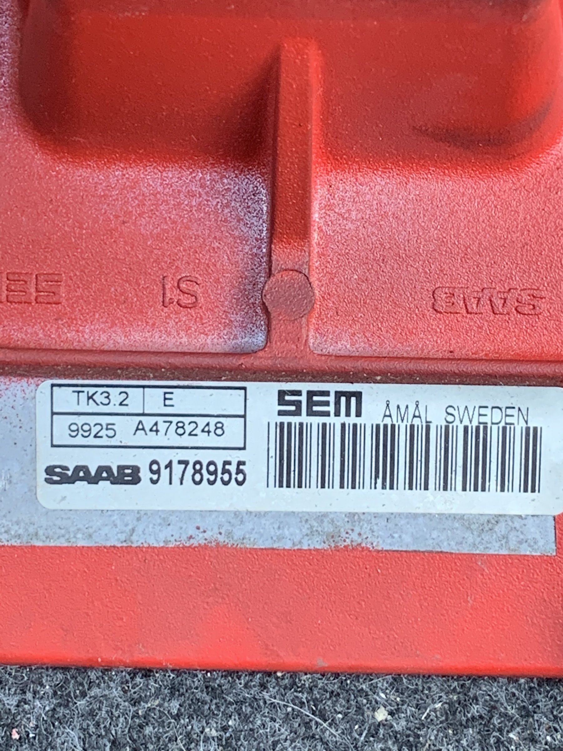

  13. Moin, Jupp die rote Kassette funktioniert. Dann fahre ich mal zum Cabrio und baue Sie aus und um. Foto mache ich nachher und stelle es ein. Bin der Meinung, dass nur ein Rohr verbaut ist. Bj. ist 03/99.
  14. Moin und danke klawitter! Ich habe noch ein 900/2 Cabrio mit der gleichen Zündkassette, gleichen Motor (B204) nur mit 185 PS z.Z. im Winterschlaf stehen; die Kassette müsste doch passen, oder? Ist auch ne Rote.
