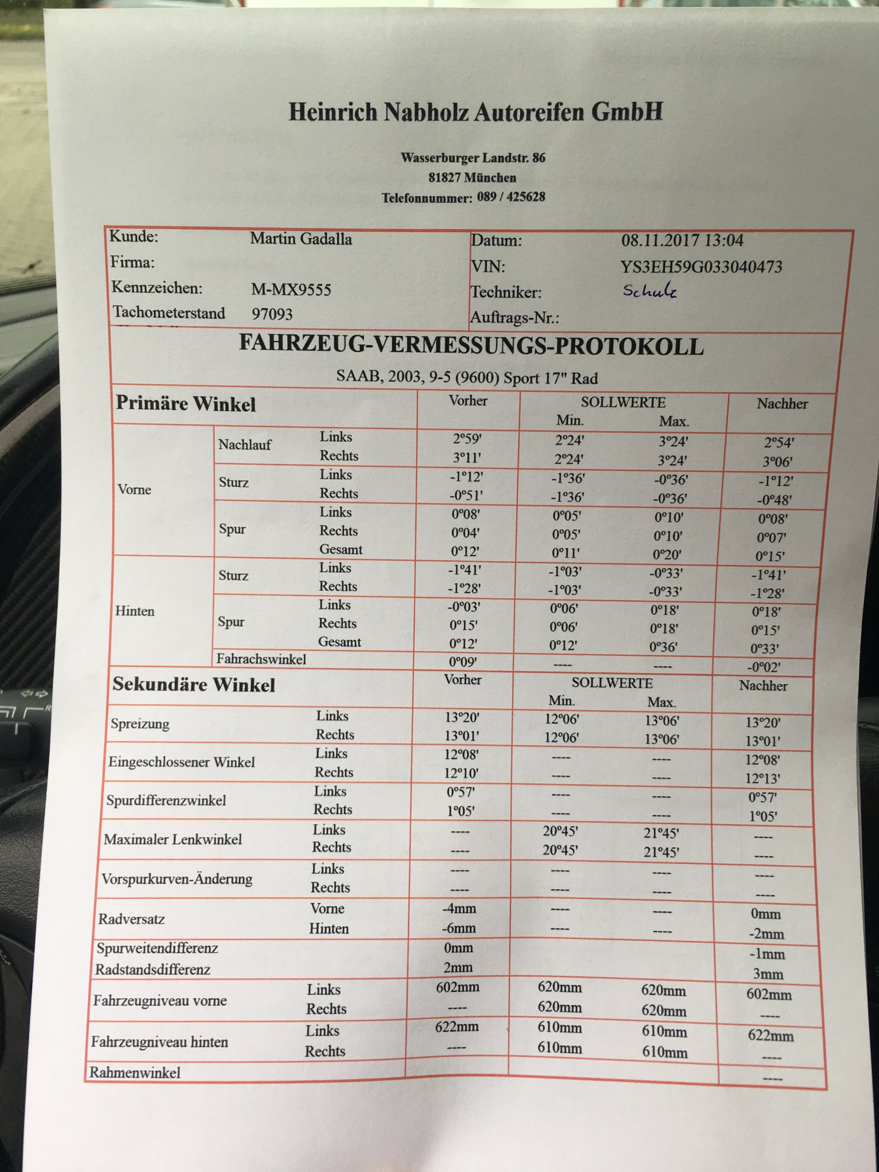

    Das Rad VR hat einen Sturz von 'nur 0'51', links ist der Sturz bei 1'12'. Hinten relativ gleich bei ca. 1'35' Meiner Logik nach müsste man nur den Sturz VR korrigieren um wieder alles ins Gleichgewicht zu bringen, da der Geradeauslauf erheblich darunter leidet. Laut Messprotokoll ist alles noch im grünen Bereich, aber VR knapp vor dem Toleranzbereich.
  13. sturmfrei hat auf sturmfrei's Thema geantwortet in 9-5 I
    Exakt. Da ich links einen Sturz von -1‘12‘ und rechts einen Wert von -0‘51‘ habe möchte ich diesen anpassen. Nach 5000km musste ich feststellen, dass sich der Reifen VR innen an der Schulter etwas abfährt. Daher wohl auch der Zug nach rechts .. Hat sonst niemand Probleme mit dem Sturz vorne?

  16. Hab alle Büchsen checken lassen. Auch die hinteren inneren. Alles tip top! Um nochmal auf den Sturtz auf der HA zurück zu kommen. Würde sich dieser eventuell negativ auf den Geradeauslauf auswirken? Links und rechts sind ca. 1“30“. Der Toleranzbereich laut Saab ist zwischen 0“30“ und 1“00“.

  20. War nochmal beim vermessen. Alles im grünen Bereich, sogar der Sturtz an der HA hat sich durch den Wechsel von 18 Zoll auf 17 Zoll Felge verbessert (1‘29‘ links; 1‘24‘ rechts). Der Aero zieht aber nachwievor nach rechts. Als Ursache definitiv ausschließen kann ich die Felgen, Reifen, Federn und im Prinzip auch den Sturz. Möglicher Verursacher könnte vielleicht ein festsitzender Bremsattel hinten rechts sein, so als Theorie?!
  21. Reifen sind neu, alle vier identisch, Felgen laufen auch rund. Von daher alles ok. Es ist so als müsste ich bei rechtsgeneigter Straße nach links lenken und bei linksgeneigter Straße nach rechts lenken müssen. Werd nochmalAchsvermessung fahren und alles prüfen lassen. Augenscheinlich ist alles ok, Lager, Stoßdämpfer etc.
  22. Ich bin etwas verzweifelt. Trotz (scheinbar) korrekter Spureinstellung zieht der Aero sehr nach rechts. Alle 4 Federn wurden gewechselt, neue 17“ Felgen mit Reifen montiert, sowie die vordere Bremse gewechselt. Seit dem Bremsenwechsel jedoch steht das Lenkrad etwas nach links um Geradeaus zu fahren, vorher ist er mit gerader Stellung nach loslassen auch rechts rüber gezogen. Bei 120km/h sind Vibrationen zu spüren. Es ist so als ob nicht alle Räder gleichermaßen Kontakt zur Straße haben. Lastwechsel kommen mir etwas eiermäßig vor. Ist dies alles auf den nicht ganz korrekten Sturz zurückzuführen oder hat das andere Gründe? Freu mich über jeden Hinweis/ Tipp!
  23. Hier nochmal eine Frage in die Runde: So nun ist die Spur nach dem Wechsel von Eibach auf Aero Federn wieder korrekt eingestellt. Allerdings ist nachwievor der Sturz an der HA nicht optimal. Nach genauerem Hinsehen konnte ich feststellen, dass die Hinterachse leicht bearbeitet wurde um die doppelflutige Auspuffanlage zu installieren. (Hat wohl Hirsch damals selbst gemacht). Weswegen der Sturz links und rechts unterschiedlich ist. Aufgrund dessen kann ich mir nur die Ungleichheit erklären. Ich möchte auf jeden Fall, dass der hintere Sturz im optimalen Bereich ist. Die Frage ist wieviele der 0,3 mm Ausgleichsscheiben muss man anbringen damit das passt? Was denkst ihr? Anbei noch das Messprotokoll.
