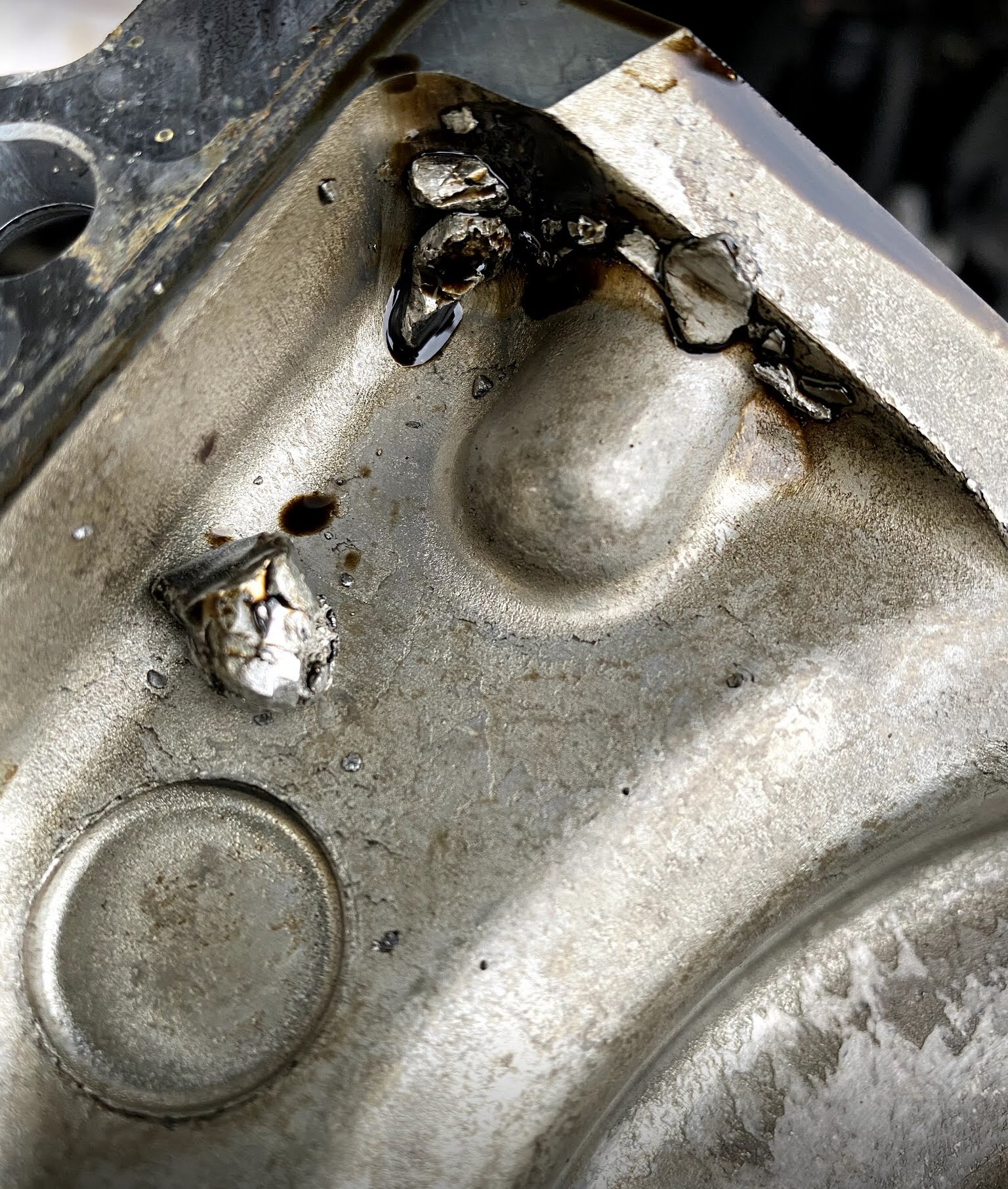

    Und wieder ein Update....... Der Motor ist raus und die Ölwanne ( muss ich ja wiederverwenden ) ab. Falls jemand von Euch nach Nuggets schürfen möchte...... das Prallblech unter der Kurbelwelle hat es auch zerwichst hier sind beide Saugrüssel der Ölpumpe zu sehen. Links vom 9-7 (Trailblazer), rechts der gelieferte vom 2WD Pickup und andere.... Wanne wieder clean

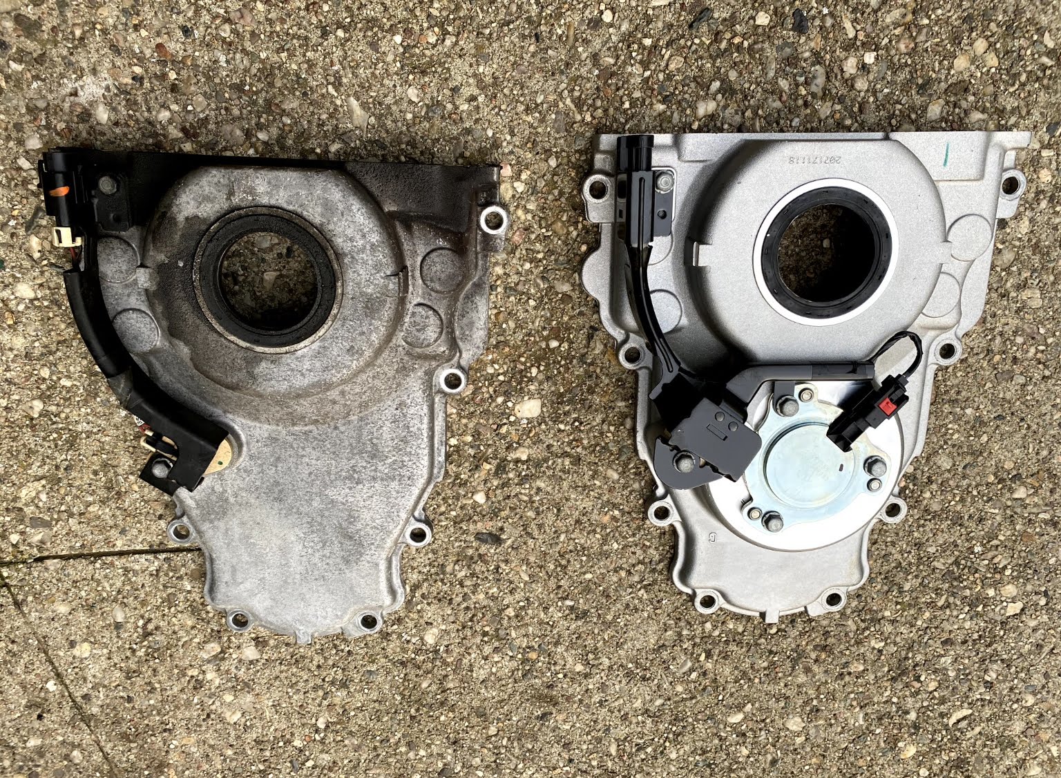

  18. Saabber hat auf Saabber's Thema geantwortet in 9-1 bis 9-7X

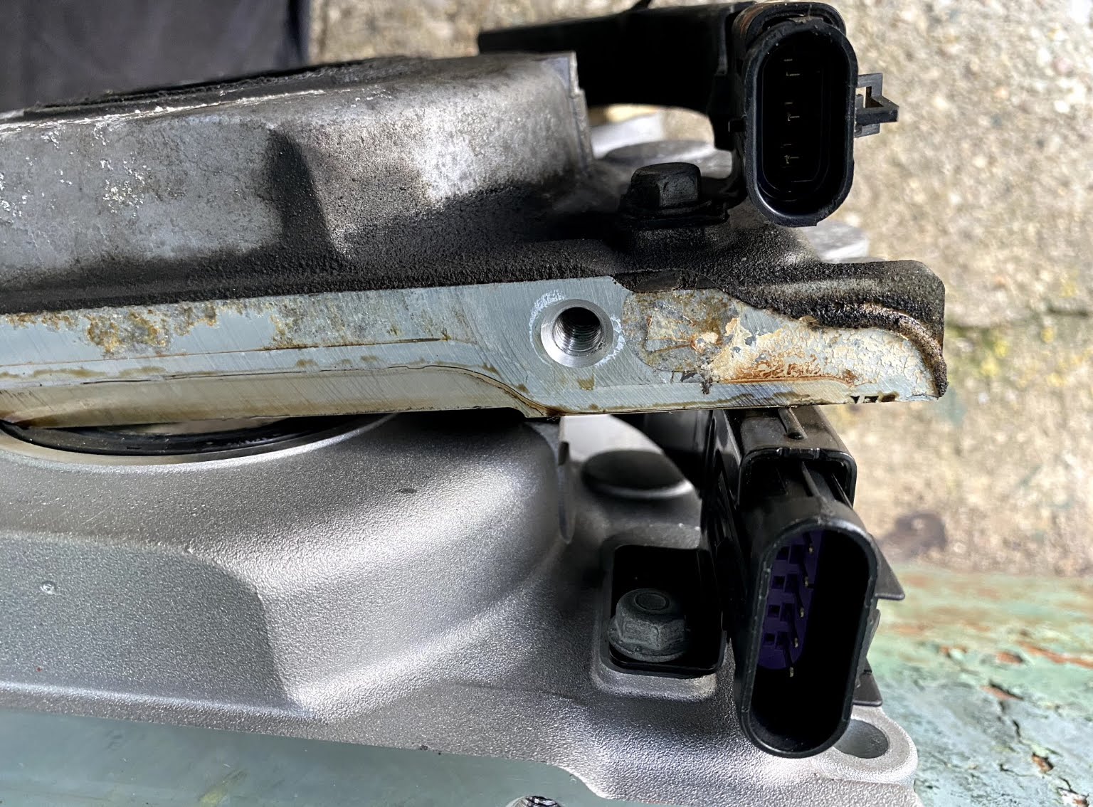

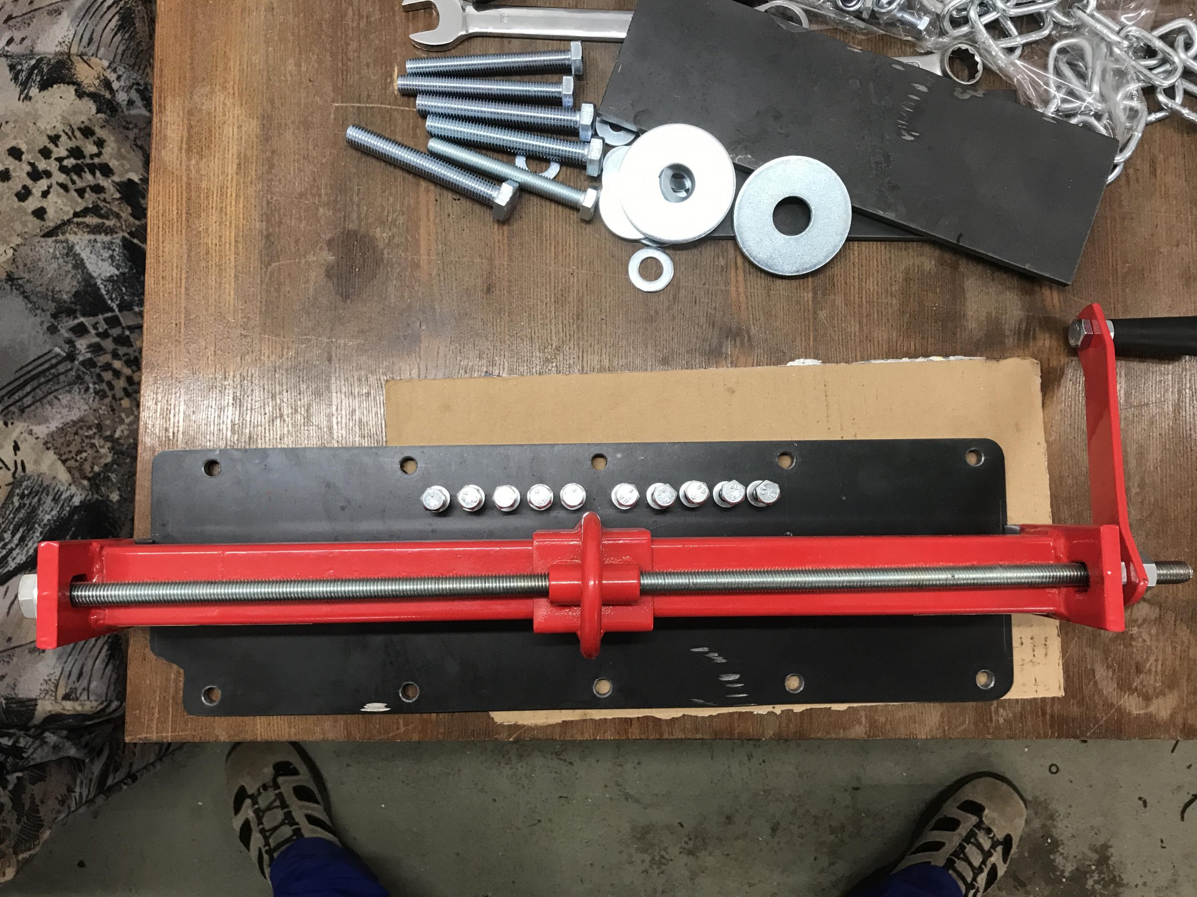

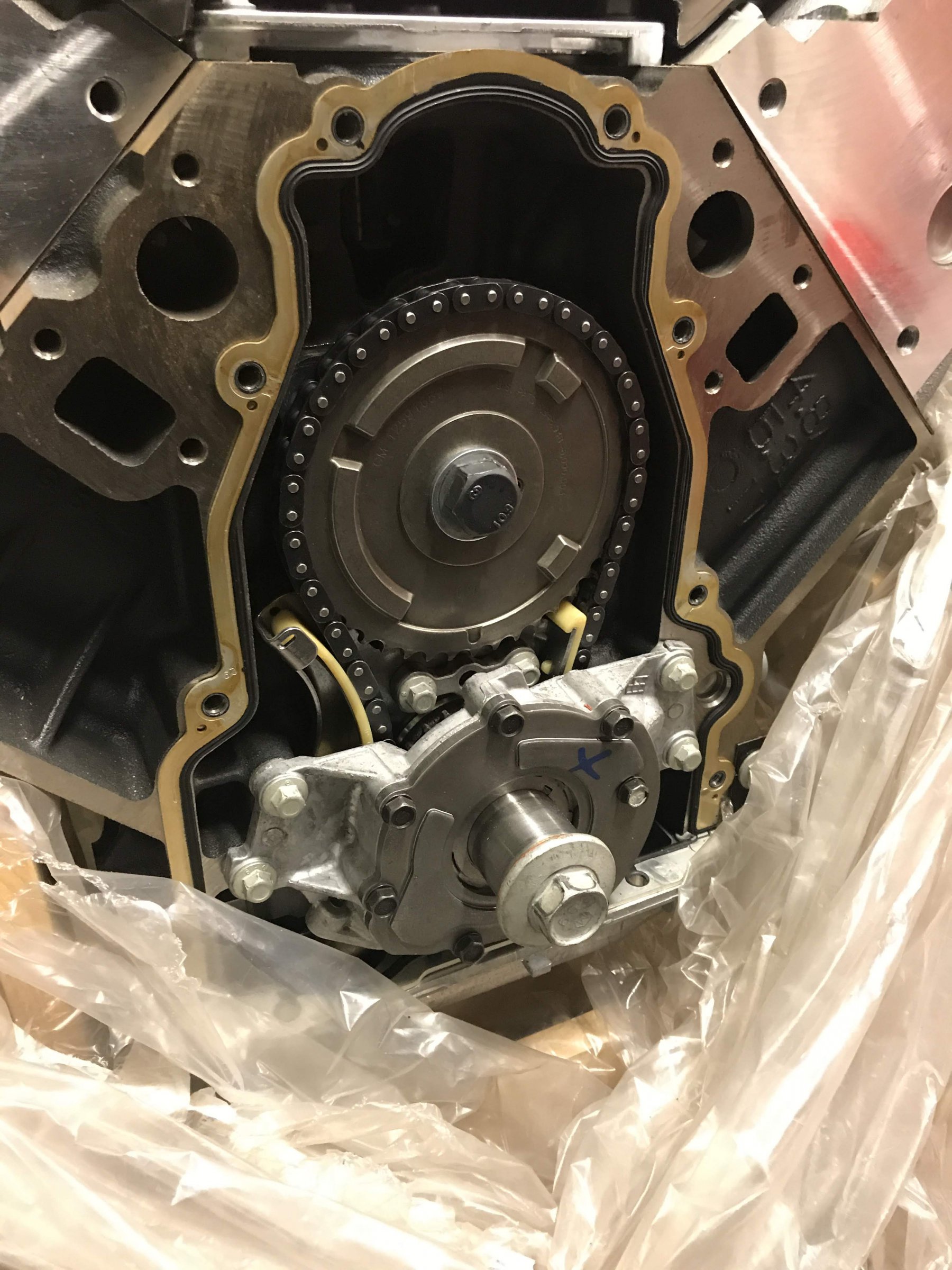

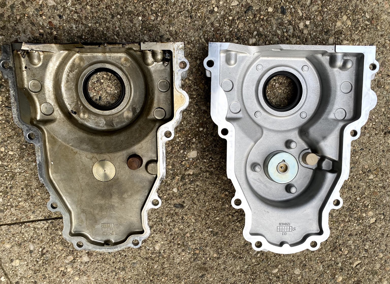

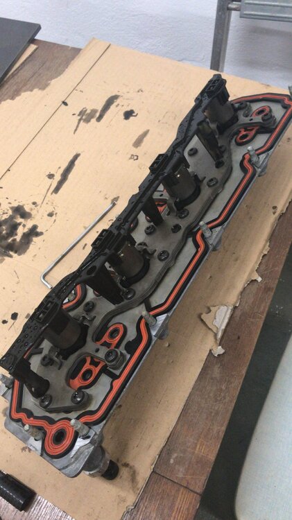

    Was man nicht so alles macht am ersten Advent........... Liftplate gebaut links original 9-7x ohne VVT, rechts der neue mit VVT oben ohne VVT, unten mit VVT ( 2 Pins mehr zum Steuergerät ) Steuerkette vom alten Motor ist nicht übergesprungen, aber auch hier im Deckel jede Menge Teilchen vom zerstörten Kolben.....

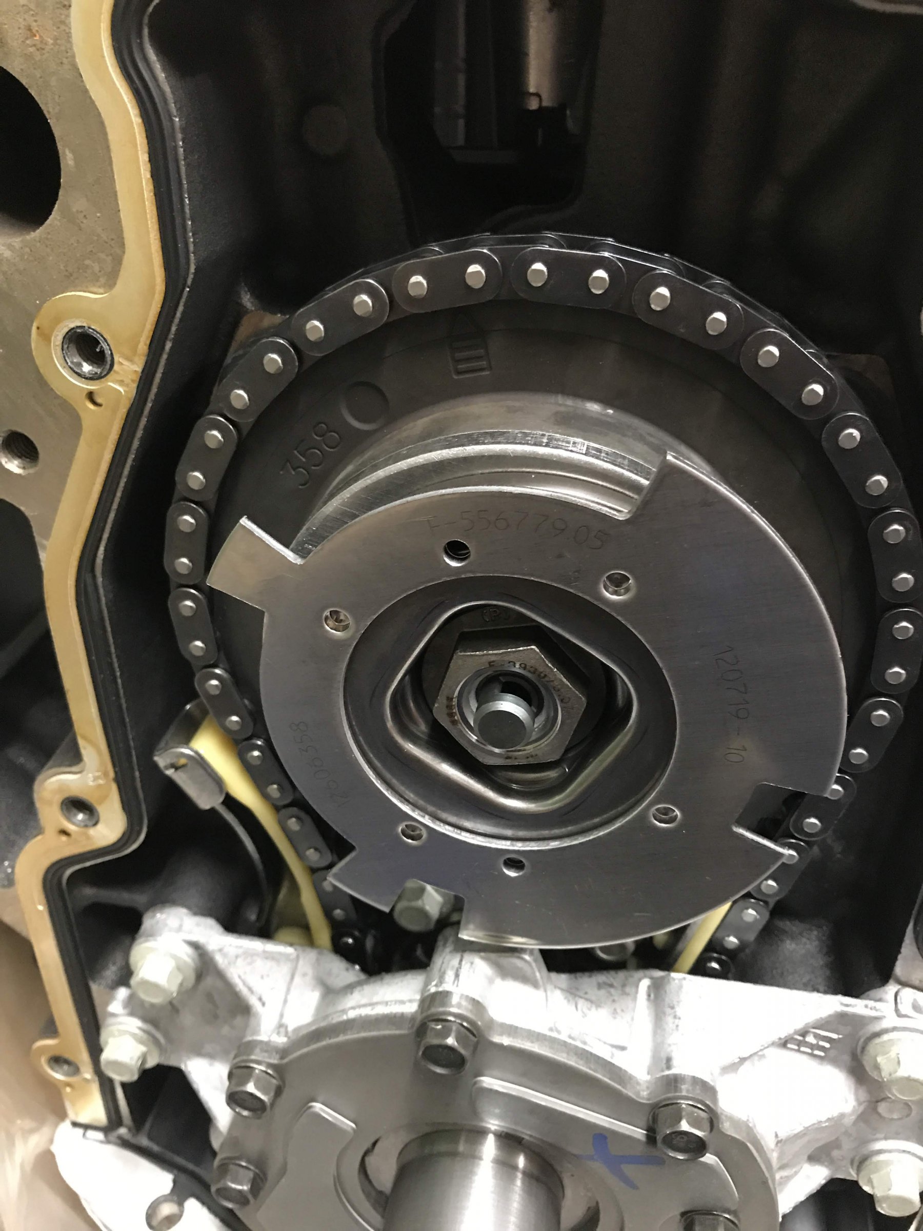

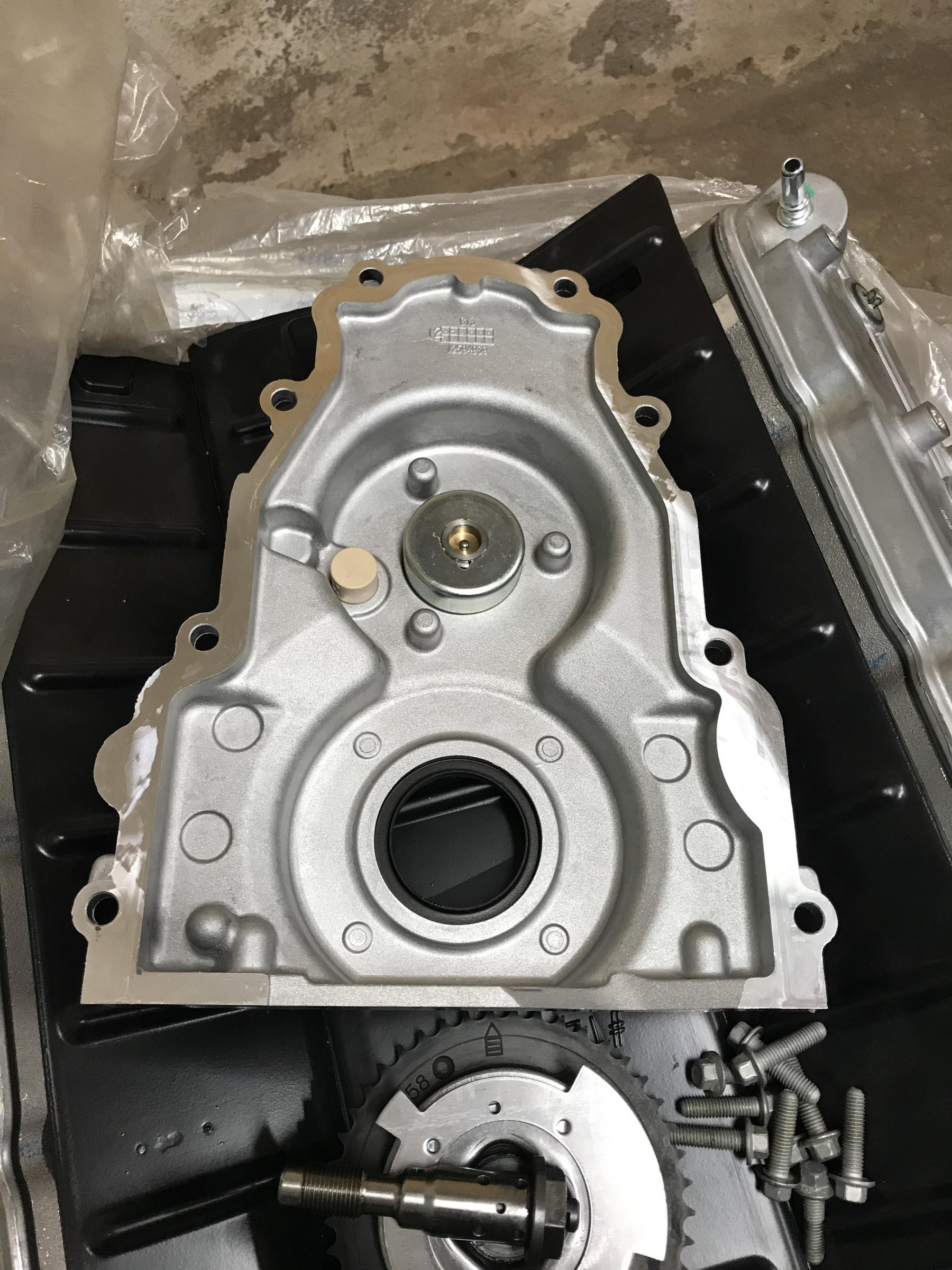

  19. Saabber hat auf Saabber's Thema geantwortet in 9-1 bis 9-7X

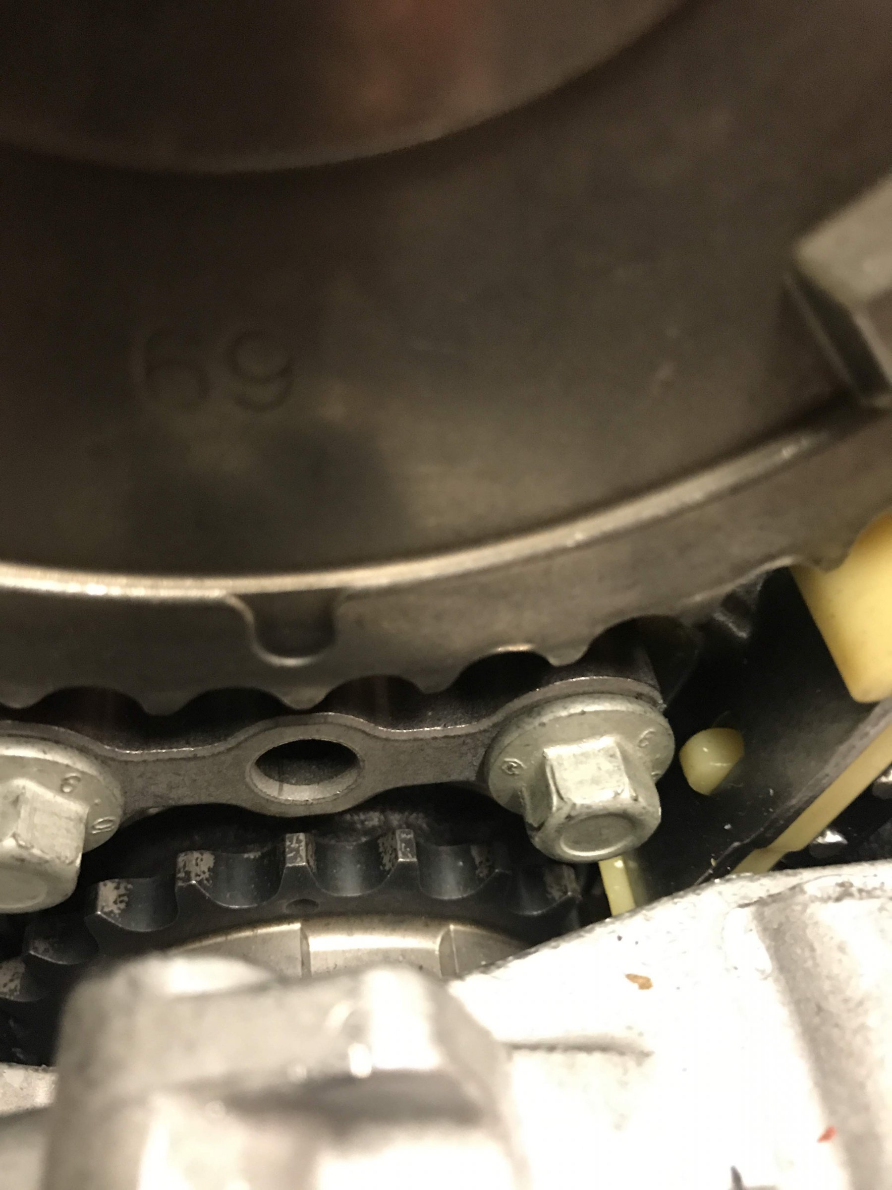

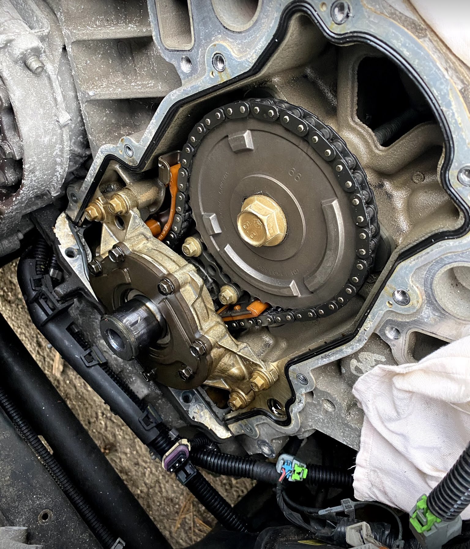

    So....wieder mal ein kleines Update. Es dauert halt ein bissl länger. Auf Teile warten.....nebenbei Haus bauen und das Wetter....... VVT ersetzt durch das ältere System was im 9-7x werkelt. Unbedingt auf die Steuerzeiten achten. Jetzt muss nur noch der Steuerdeckel und die Ölwanne vom alten Motor drauf. zum Umbau war lediglich das "alte" Nockenwellenrad und eine M10 x 1,25 Schraube erforderlich. Das AFM aus dem alten Motor ausgebaut zum Maßnehmen für eine Halteplatte um den Motor an den Kran zu hängen.

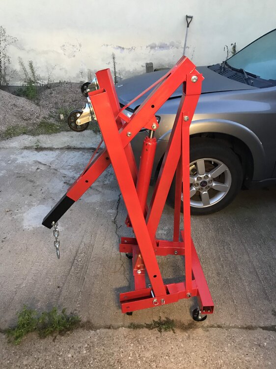

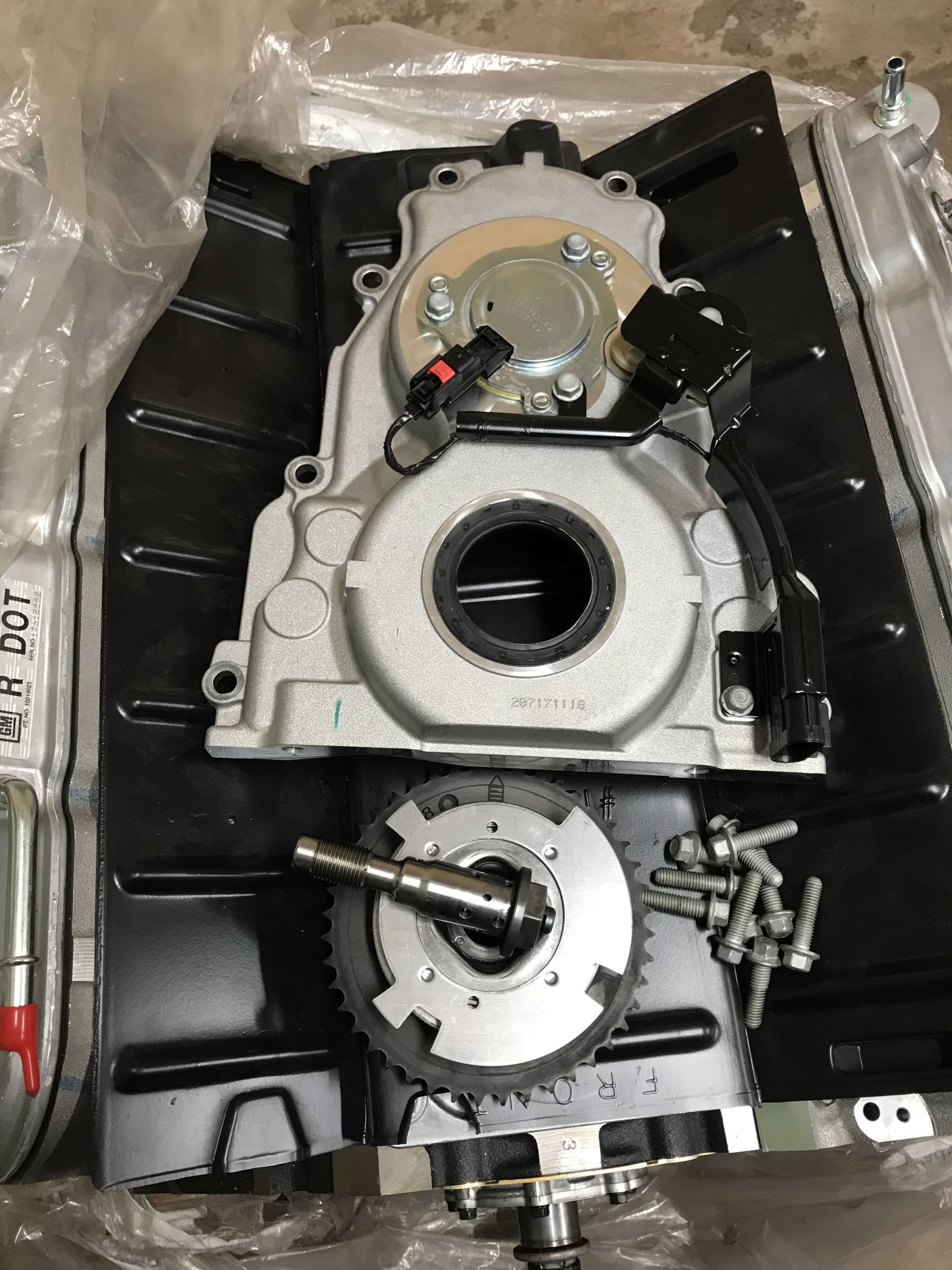

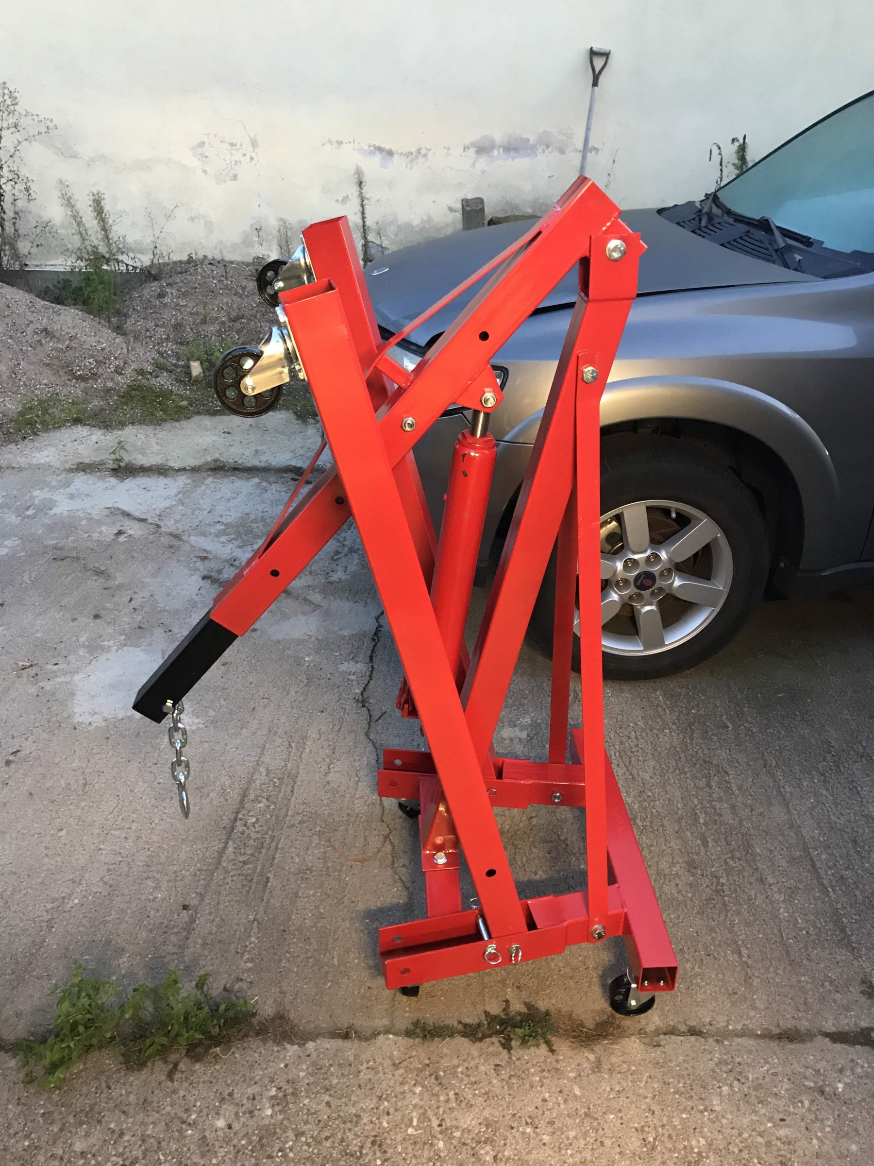

  24. Saabber hat auf Saabber's Thema geantwortet in 9-1 bis 9-7X

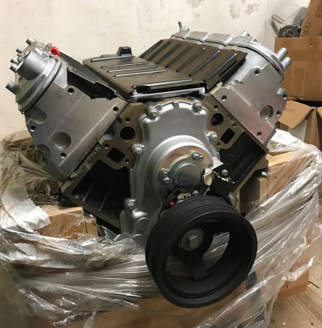

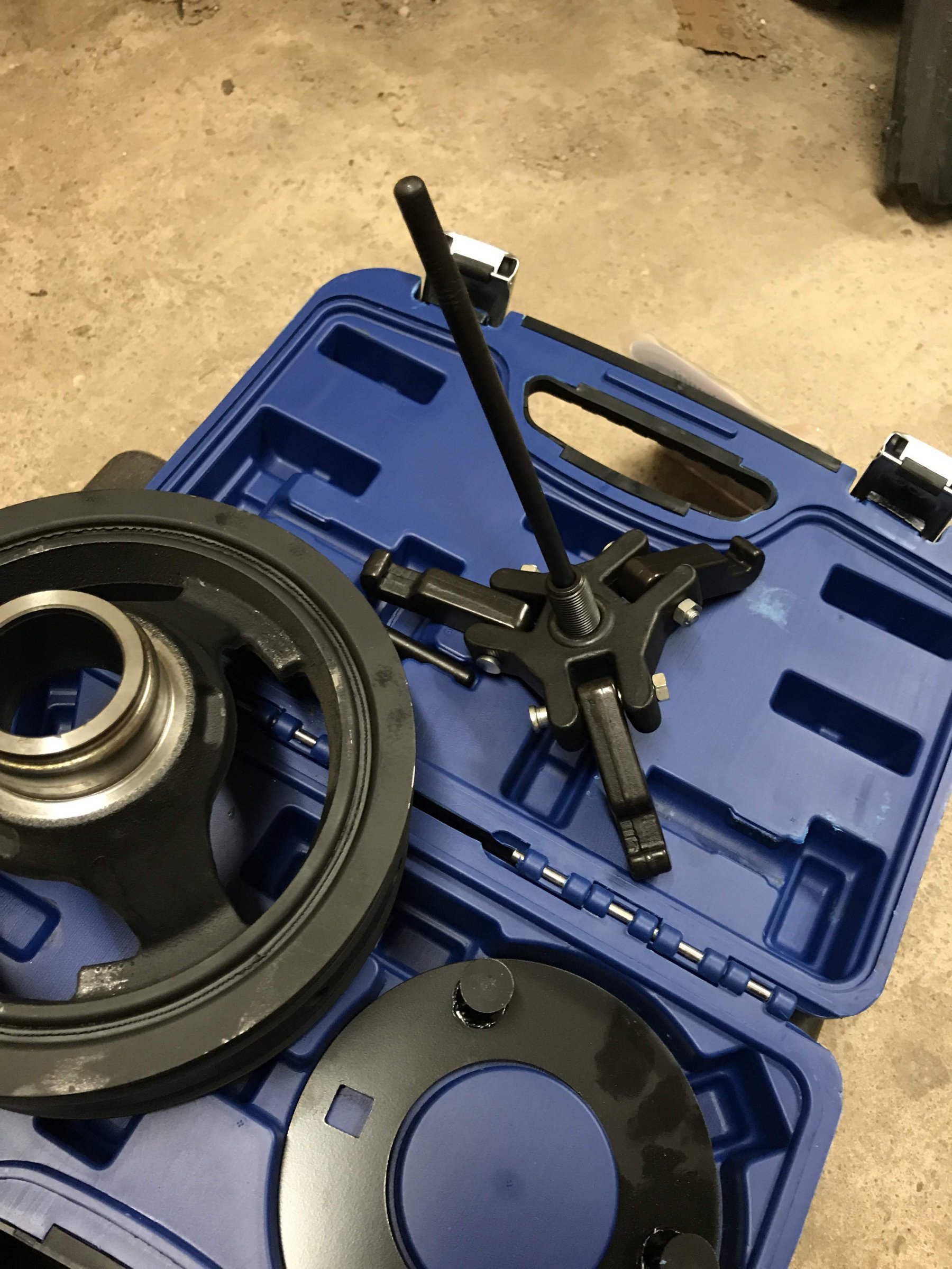

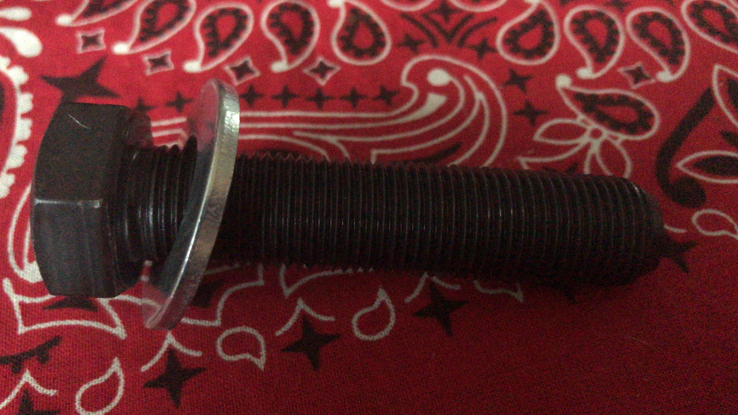

    Dank dem richtigen Werkzeug geht es nun weiter. Der neue Motor ist schon "zu neu". Er hat das VVT-System verbaut und das kann unser Steuergerät noch nicht. Mann könnte jetzt das spätere GM-Steuergerät einbauen und "Variable Valve Timing" nutzen, aber das sind wieder 500$ und keiner weis ob das so funktioniert. So baue ich es aus und rüste auf das alte System zurück. Dazu braucht es nur das alte Nockenwellenrad für 15$. Mal sehen ob sich der alte Motor recht wehrt..........
