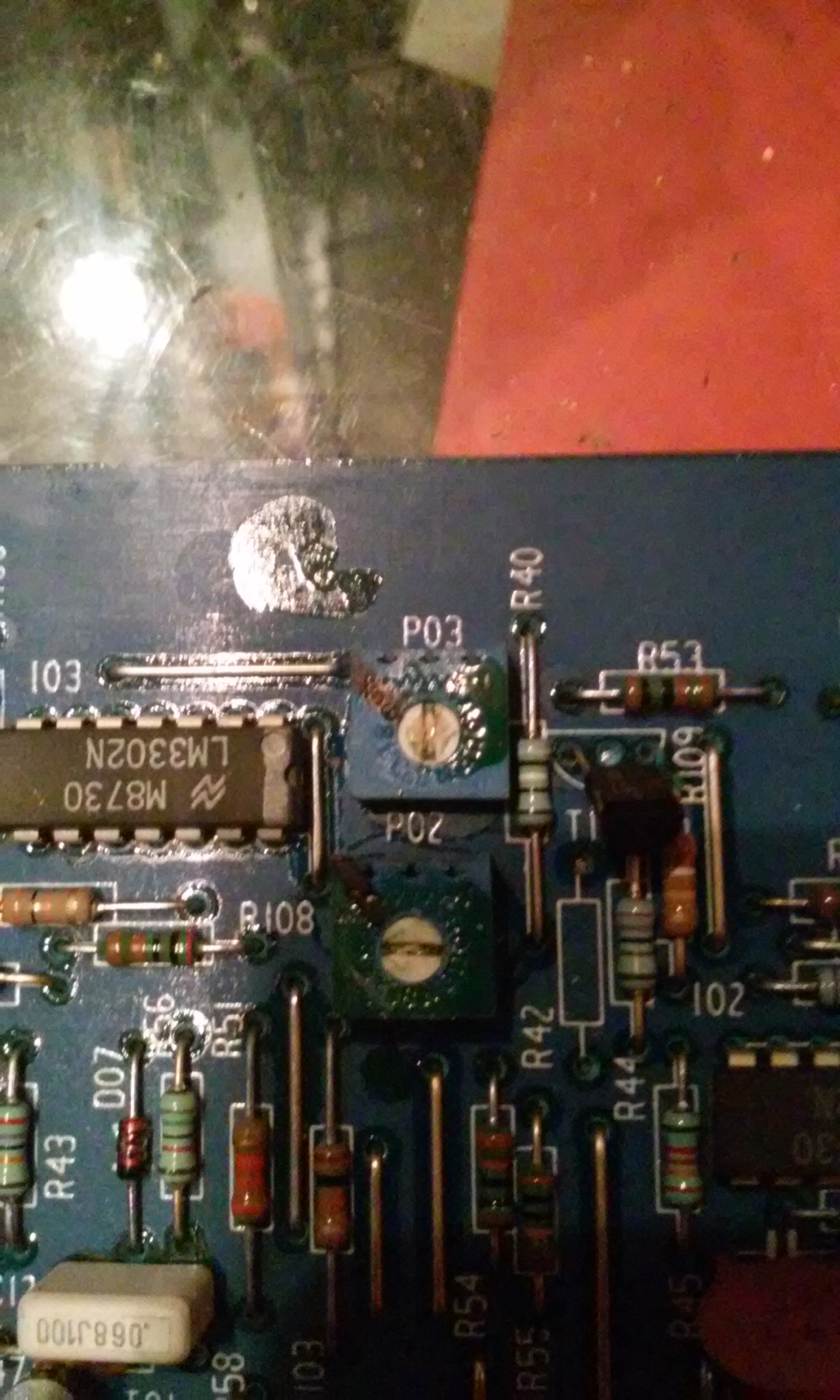

  1. Der erste link funktioniert nicht und mein englisch reicht leider nicht soweit aus um alles in dem 2 link zu vestehen... Reicht es den F und P potentiometer einfach ganz reinzudrehen (also kein wiederstand) um den max ladedruck zu bekommen oder müssen die auf eine gewisse stellung?

  7. Wiesi_2015 hat einem Thema gepostet in 9000
    Hallo habe im internet gelesen man kann die Grundladedruck und max.ldedruck m stg einstellen nun habe ich das aufgeschraubt und gesehen es hat schon jmd dran rumgebastelt. Nur meine Frage ist ob die einstellung korrekt ist. anbei ein bild:
