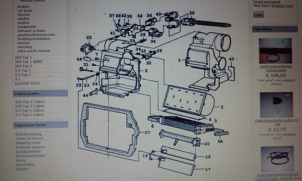

Wo sitzt der motor für die Luftverteilerklappe?

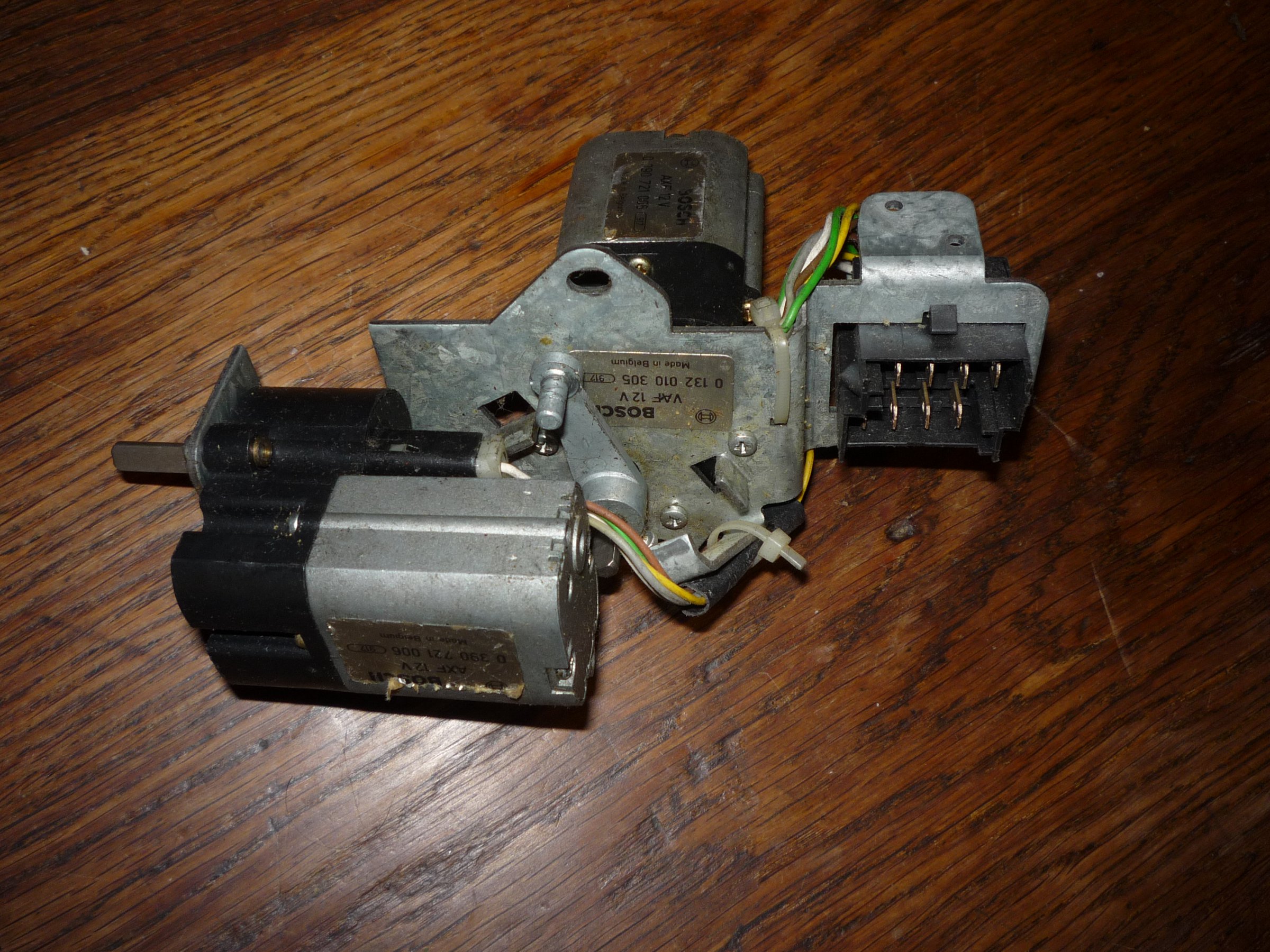

Auf der Trägerplatte (34). Sind 2 Motoren. Wird als Einheit getauscht.
So eins sollte ich noch haben für die alte Version.

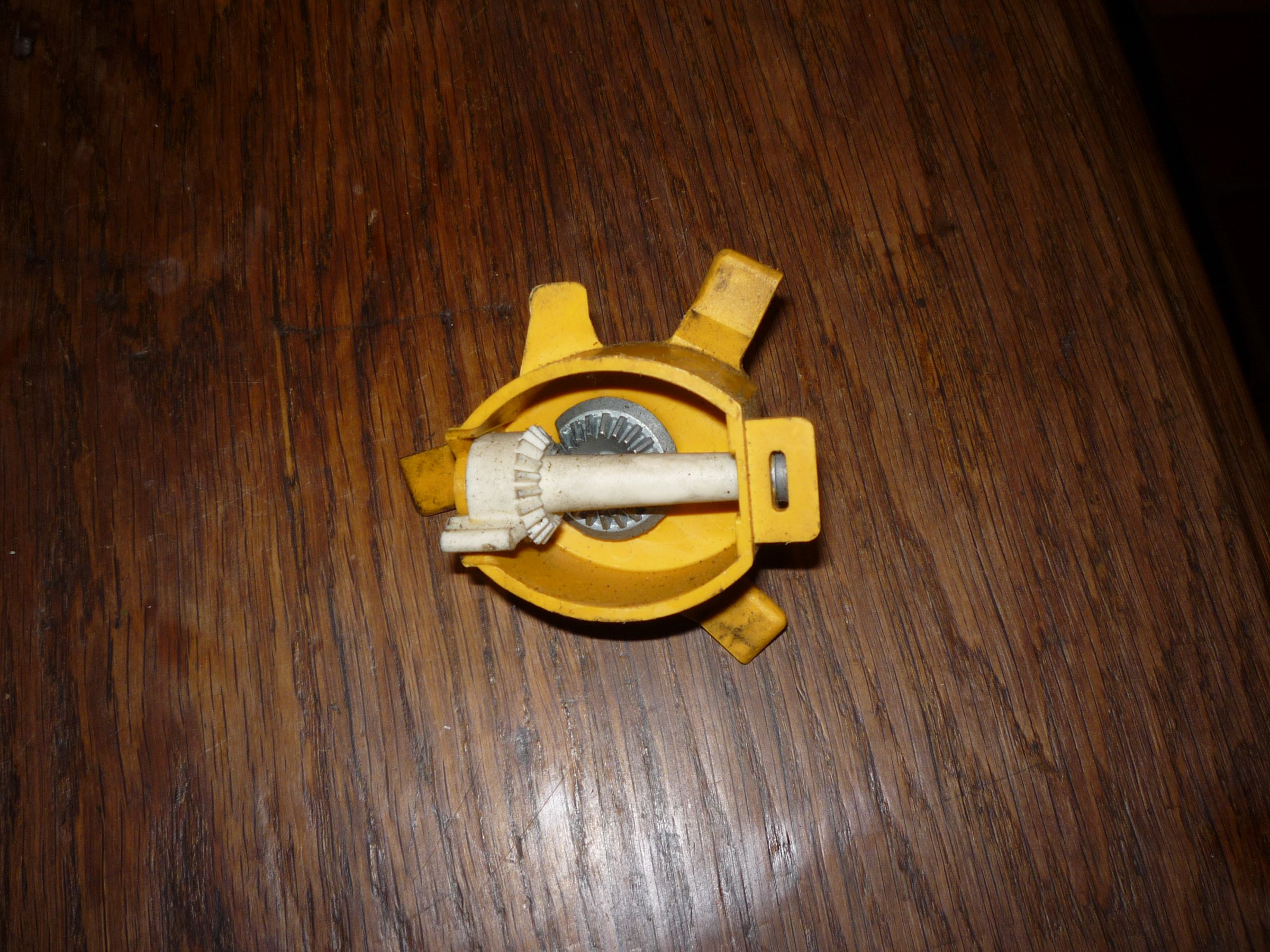

So sieht das Teil in Natura aus. An der Wellenspitze sitzt dann ein gelbes Kunststoffteil mit einem Ritzel. Sieh 2. Bild
okay der motor nr.36 der Nr.37 u 38 antreibt der funktioniert das seh ich (hab das handschuhfach ausgebaut) der die klappen 17 u 18 antreibt,,
also ist es der andere motor der "gerade" drinn ist??
kann man den nicht einzeln tauschen?
will so wenig wie möglich ausbauen denn alles was ich angreife bricht :D :D
Klappenverstellung (Warm/Kalt) ist der andere Motor, den man so nicht direkt sieht.
Der, den Du sehen kannst, ist der für die Luftverteilung.
wo gibts die Darstellung aus #16 ???
Danke sehr
Danke sehr
Hier, wähle einfach die passende Version für dich aus.
