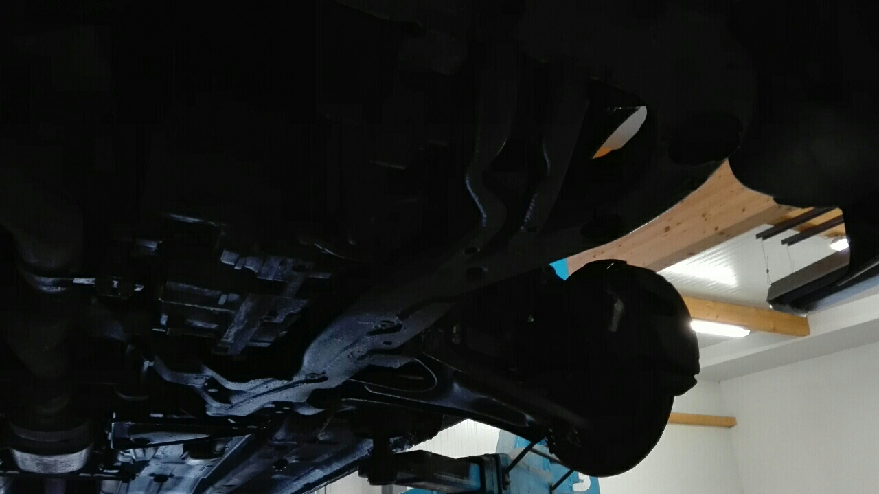

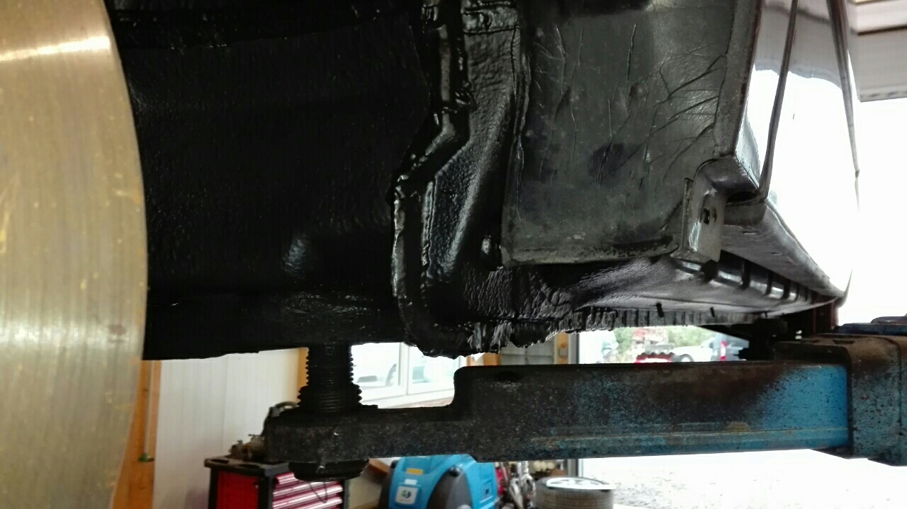

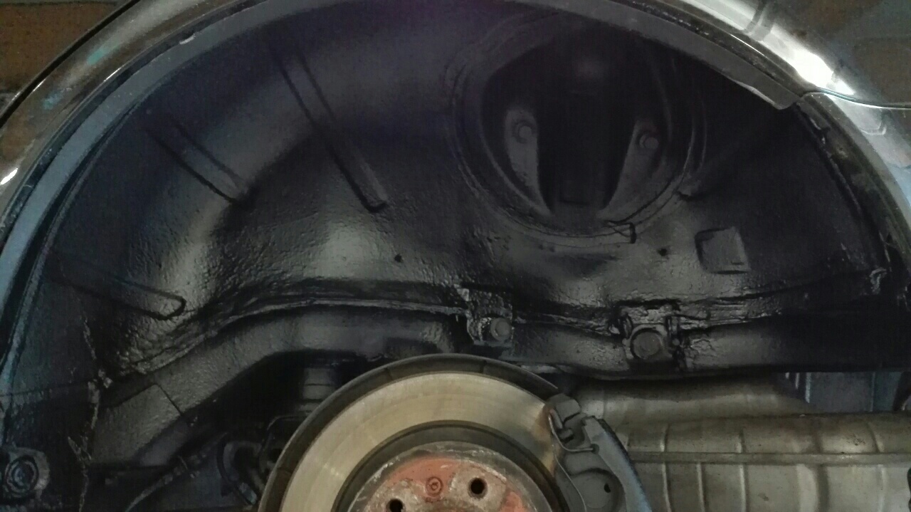

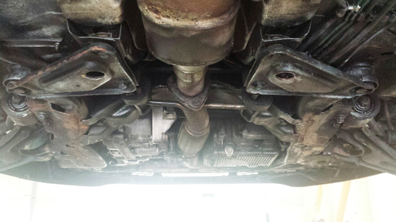

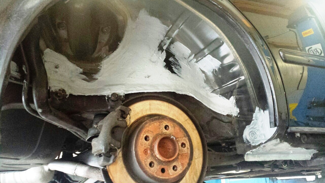

    Werte sollte man erhalten, dachte ich mir und habe bei meiner Chrombrille MY 2006 einmal nur ganz vorsichtig nachgesehen wo denn Rost sitzen könnte. Na ja, was soll ich sagen. Die Bilder erklären so einiges. Fazit: Alle paar Jahre alle Kunsstoffverkleidungen runternehmen und gründlich rostschützen, sonst wird von unseren handwaschgepflegten (und oberflächlich rostfreien) Reisedampfern nur noch ein Häufchen Rost überbleiben. Gruß, rudo
