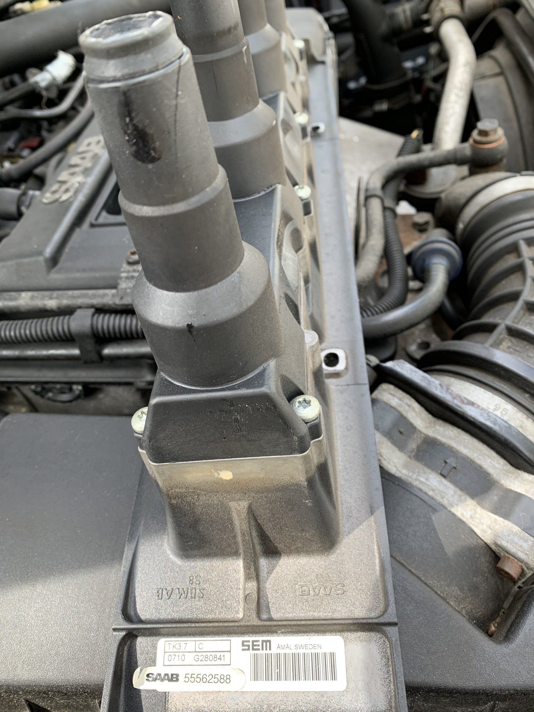

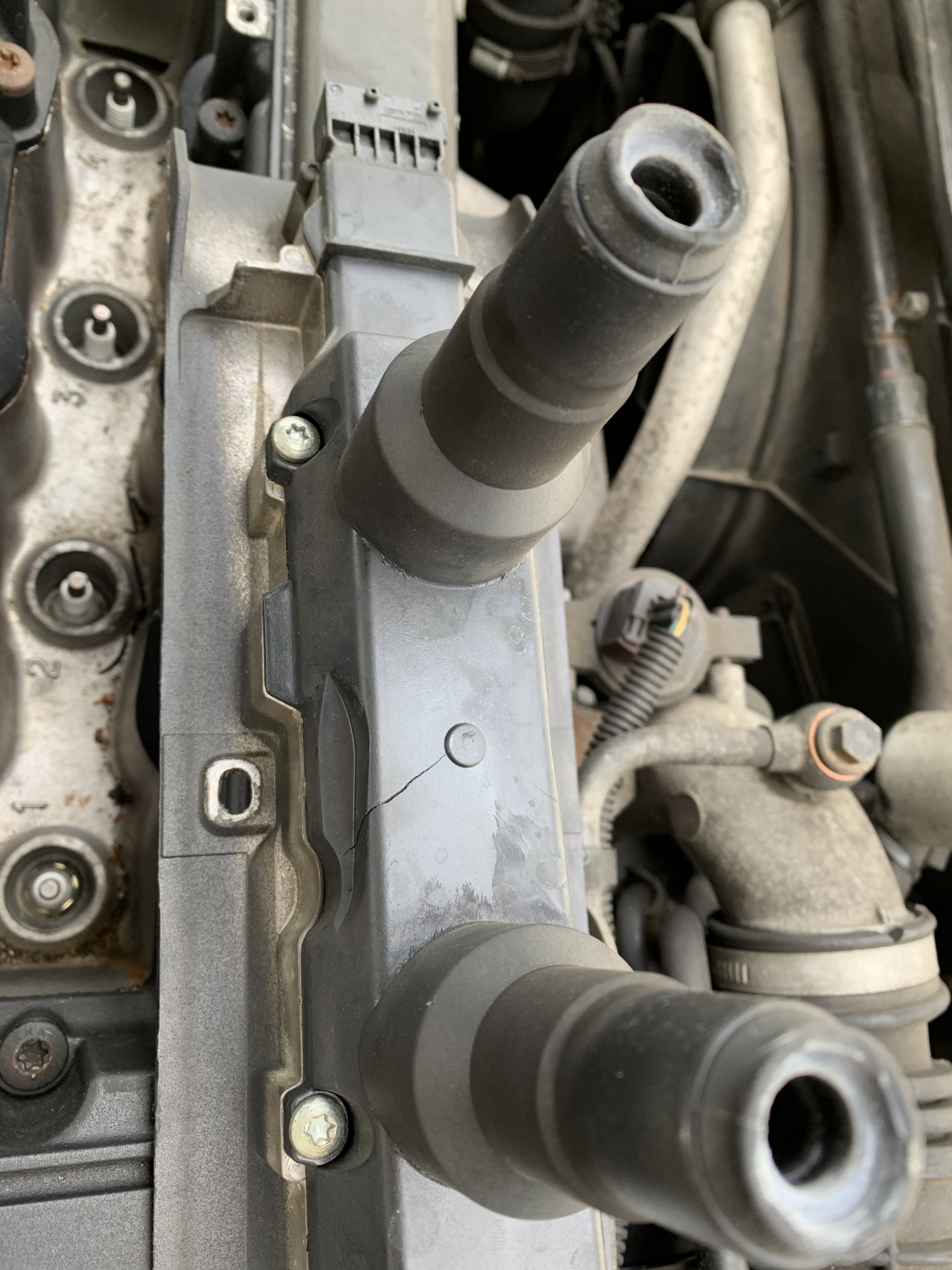

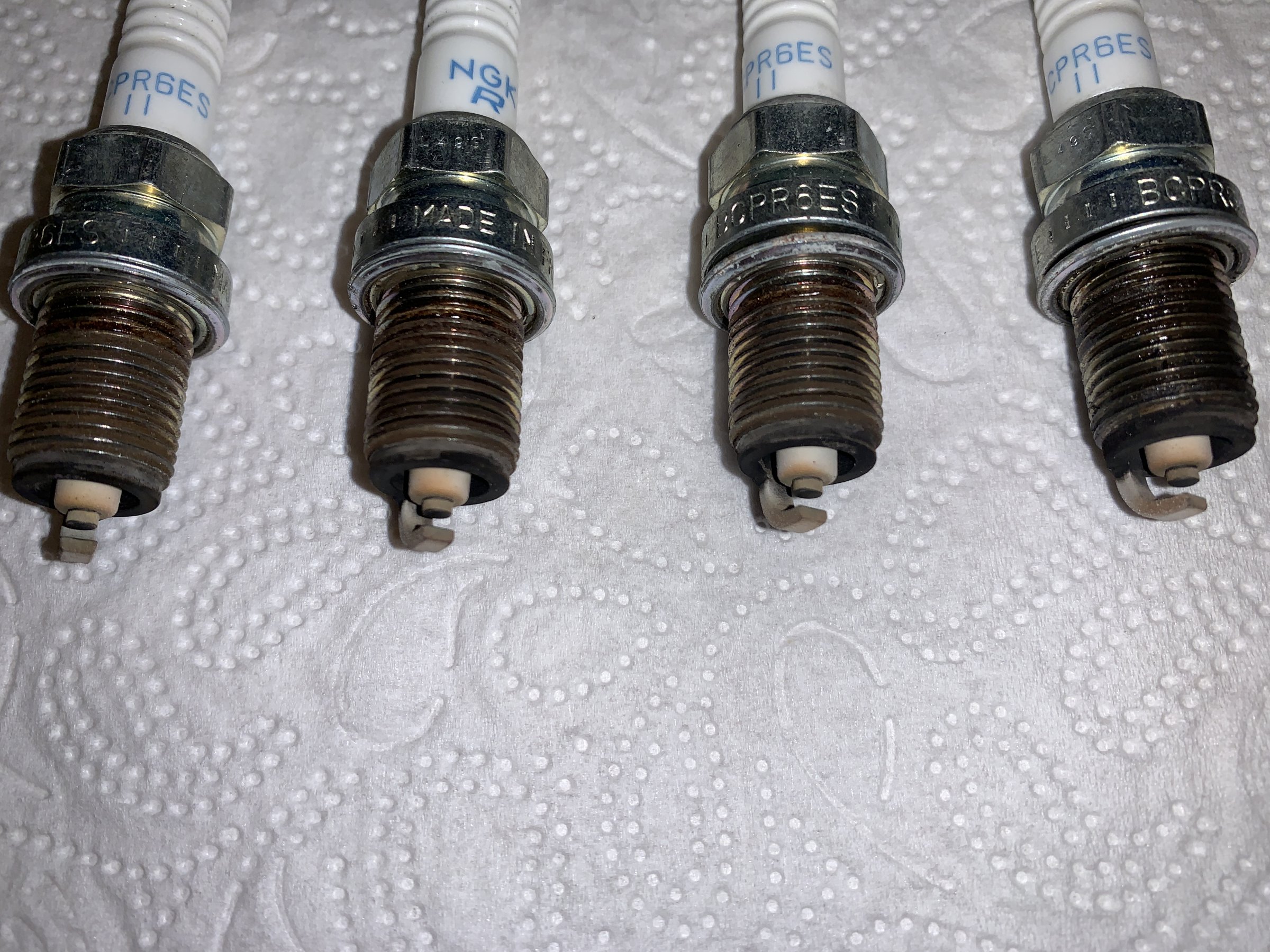

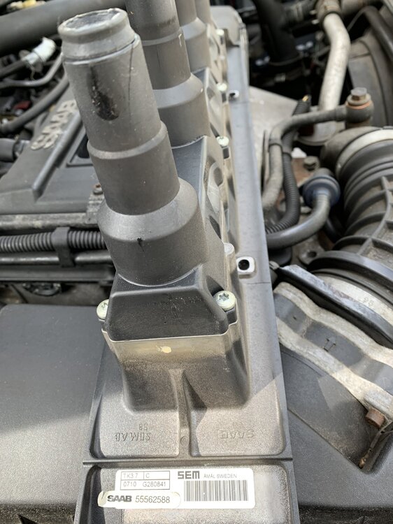

    Ich hänge mich mal mit meinem 9-3 I CV 2.0t 150PS hier dran. Check Engine (CE) leuchtet seit gut einem Monat, verschwindet unregelmäßig nach 4/5 Startvorgängen und leuchtet erneut. Fehlercodes mit Bosch ausgelesen u zurückgesetzt/gelöscht: P1312 und P1334. Zum Kauf 2015 mit 165.000km (aktuell 221.000km) gab‘s Ölwannen-Revision, aktuelle PCV, NGK BCPR6ES-11 und alle 10.000km Ölwechsel. Die Original SEM DI ist von 0710 = 10.KW/2007 (?). Neue BCPR6ES-11 in dieser Woche eingebaut. Danach kein CE im Stadtverkehr und nach 220km A2 Trip. Was sagt ihr zu den alten Zündkerzen (Reihenfolge 1 bis 4) und den Rissen in der DI? Danke!

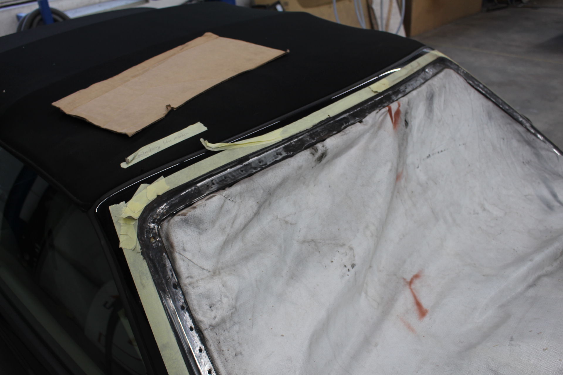

  8. Dann bleibt der Rahmen also dran. Danke fuer das Angebot und eure Antworten. Scheibeneinbau machen Pro’s

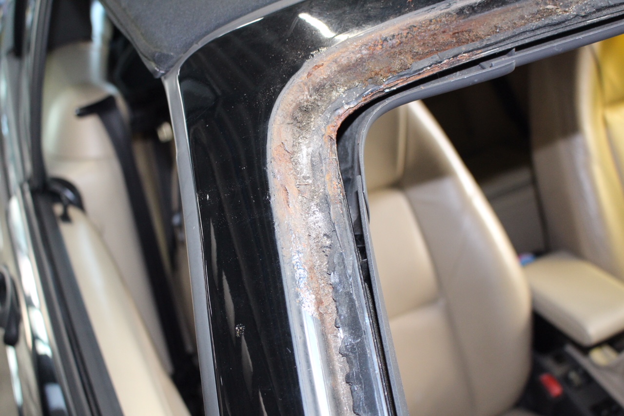

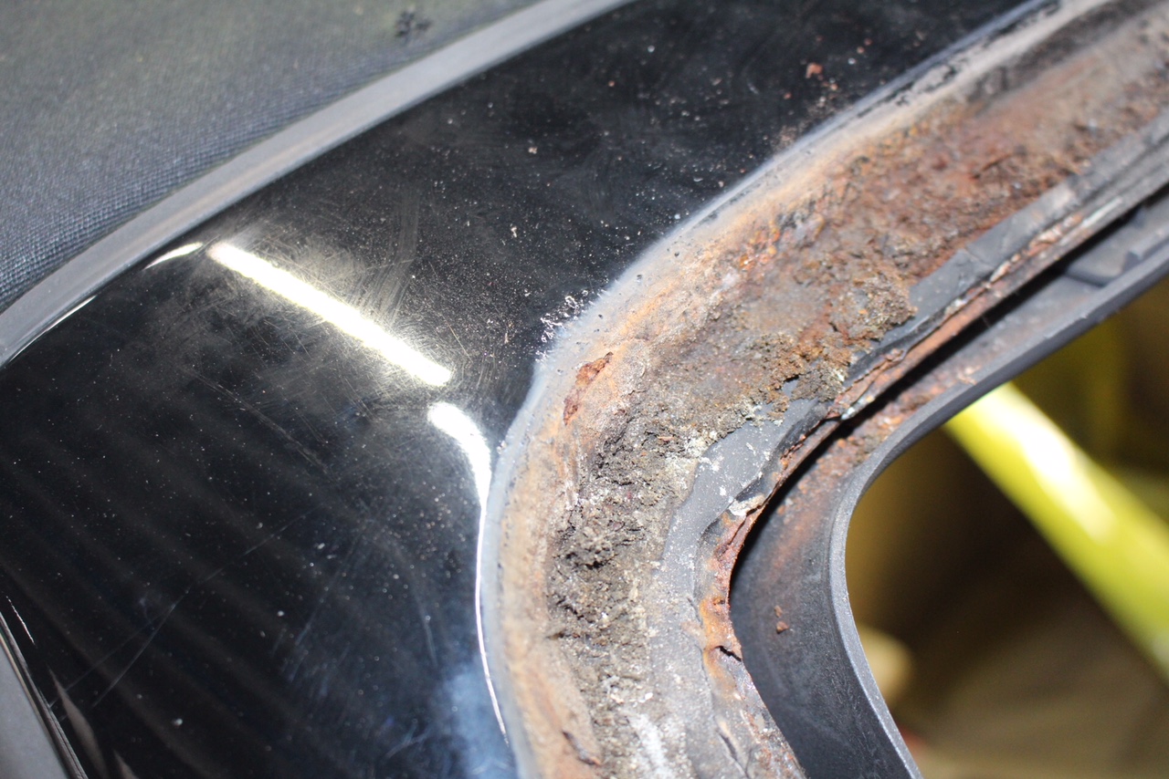

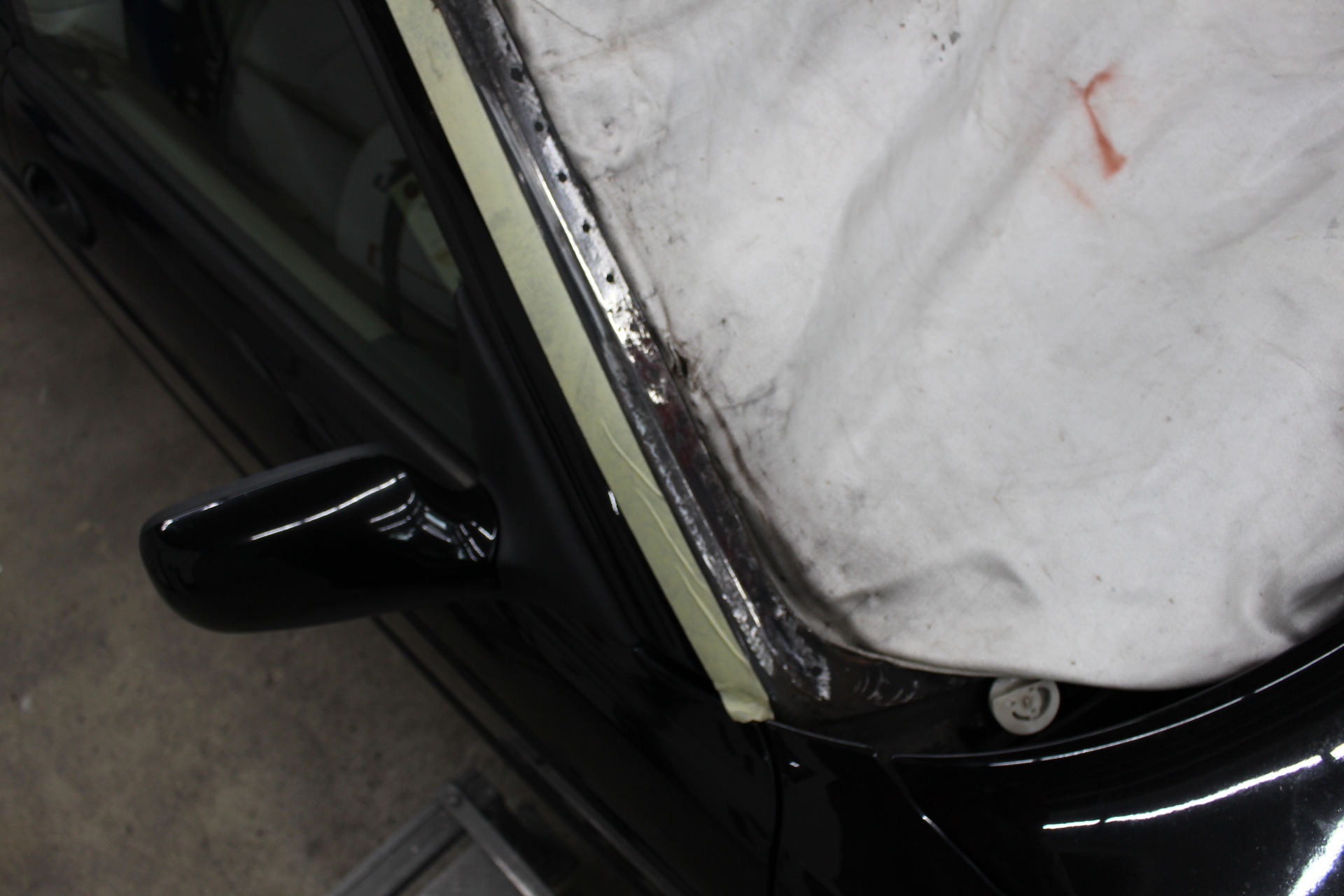

  9. Bilder nach dem Entrosten. Es gibt 2 kleine Stellen am Rahmen, an denen der Lack aufzuplatzen droht. Wird v d Dichtung verdeckt. Eure Einachaetzung: Lack am Rahmen komplett runter und Rostsanierung? Oder Rostschutz auftragen und Scheibe einkleben?

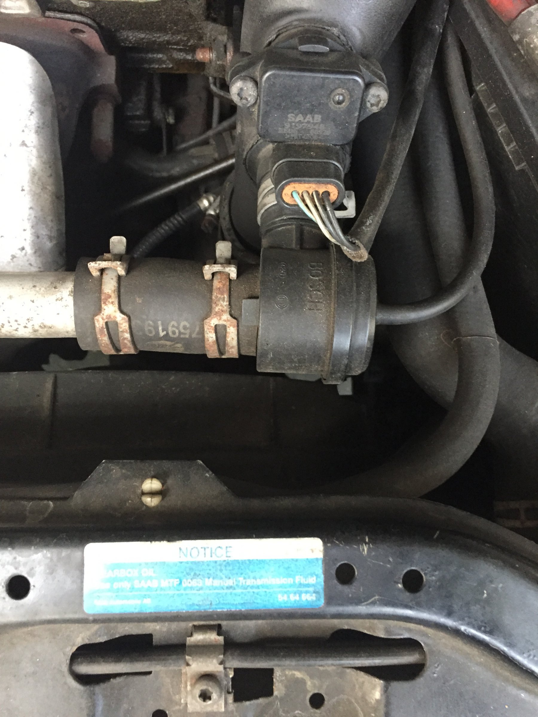

  10. Rost entfernen steht morgen an

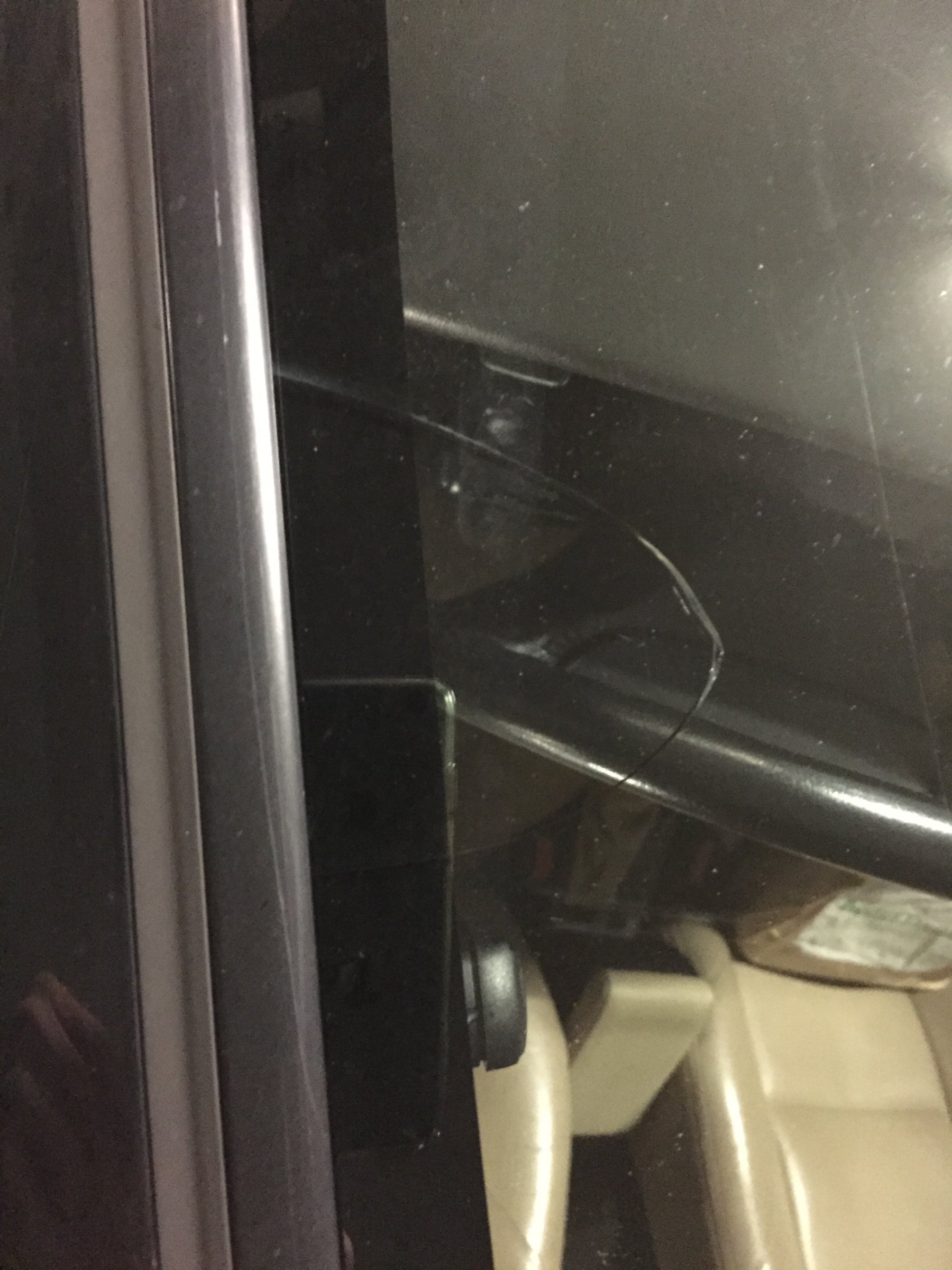

  11. Hallo zusammen, hänge mich mal hier dran. Riss i d Scheibe auf halber Höhe der Fahrer A-Säule und zum Vorschein kommt nach Ausbau der alten Scheibe: Rost am Rahmen, siehe Bilder v d Beifahrerseite. Welche Sanierungsschritte schlagt ihr vor (mindestens erforderlich), bevor die neue Scheibe eingebaut werden kann? Danke! Frippe
  12. Kurzes Update: 200km ohne erneute Check Engine Meldung gefahren. Dürfte damit behoben sein.
  13. Riss (waren 2cm direkt am Ende des Schlauchs direkt am Bypass Ventil) durch Kürzen des Schlauchs bereits entfernt und nicht abgebildet. Schlauch ist weiterhin mit genügend Spiel. Batterie wird gleich abgeklemmt; Org931 Radio/CD. Danke. Lars

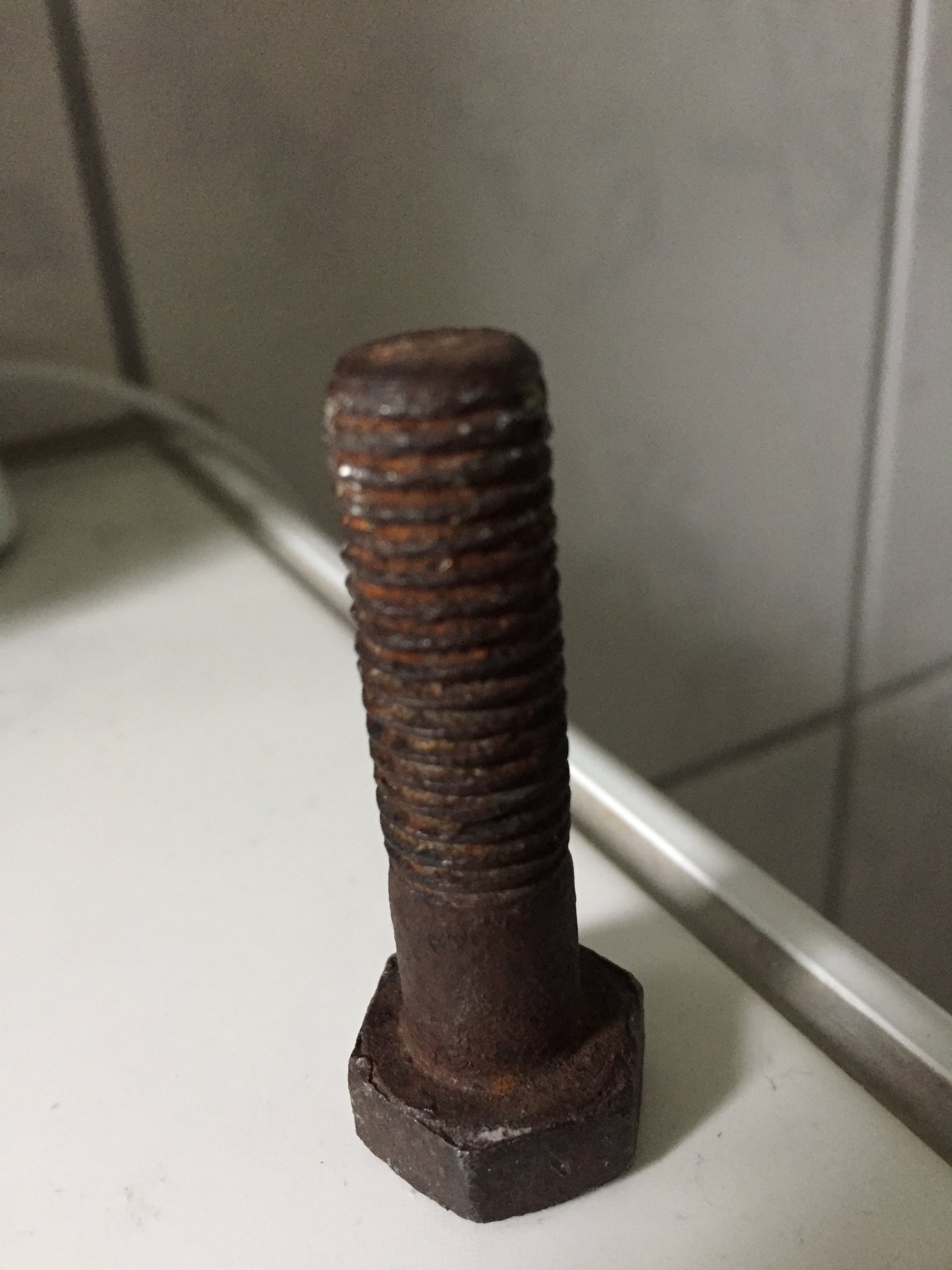

  15. Es fehlt keine Schraube. Insbesondere wurde auch Euren Vorschlaegen nachgegangen. Am hinteren Stabi sind alle Schrauben vorhanden. Schrauben am Hilfsrahmen(buchsen), Stabi und/oder Koppelstange (da muss ich im Detail passen): Alle an Ort und Stelle. -Danke!

  17. Hallo zusammen, Fundstück unter dem Saab. Kann diese Schraube von den Optik+Abmessungen vom Saab stammen? Oder ist das zu sehr eine Glaskugelfrage? Auto steht am Straßenrand. Beim Einlenken und Anfahren knackte es letztens regelmaessig. Werkstatt hat alle Schrauben vom Hilfsrahmen (?) geprüft. Leider ohne Erfolg und ohne weitere Idee. Und jetzt das hier... Knacken ist seit dem Schraubenfund "anders".
