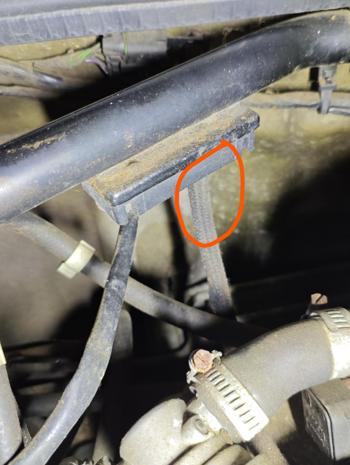

    So... Für alle interessierten: Aus reinem Zufall hab ich das Problem heute gefunden. Der Schlauch vom Ladedrucksensor zur Drosselklappe wars... An der Spitze porös und hat nicht mehr richtig gesessen. 1 cm abgeschnitten, draufgesetzt, Probefahrt und Huuiiii der Zieht aber wieder. @TalladegaR Natürlich gibts nicht gleich ungehemmt Feuer.... Aber der war auch nie ganz tot. Das Pfeiffen war immer da und bis 2/3 Gas hat er auch Druck gemacht, nur eben nicht so wie er sollte ;)

  8. mattimann hat auf mattimann's Thema geantwortet in 900 II - 9-3 I
    Hallo jfp, das ist ne gute Idee. Werd ich so machen.... Danke. Hast evtl. Ein Bild wo die betreffenden Schläuche markiert sind ? Danke und viele Grüße
