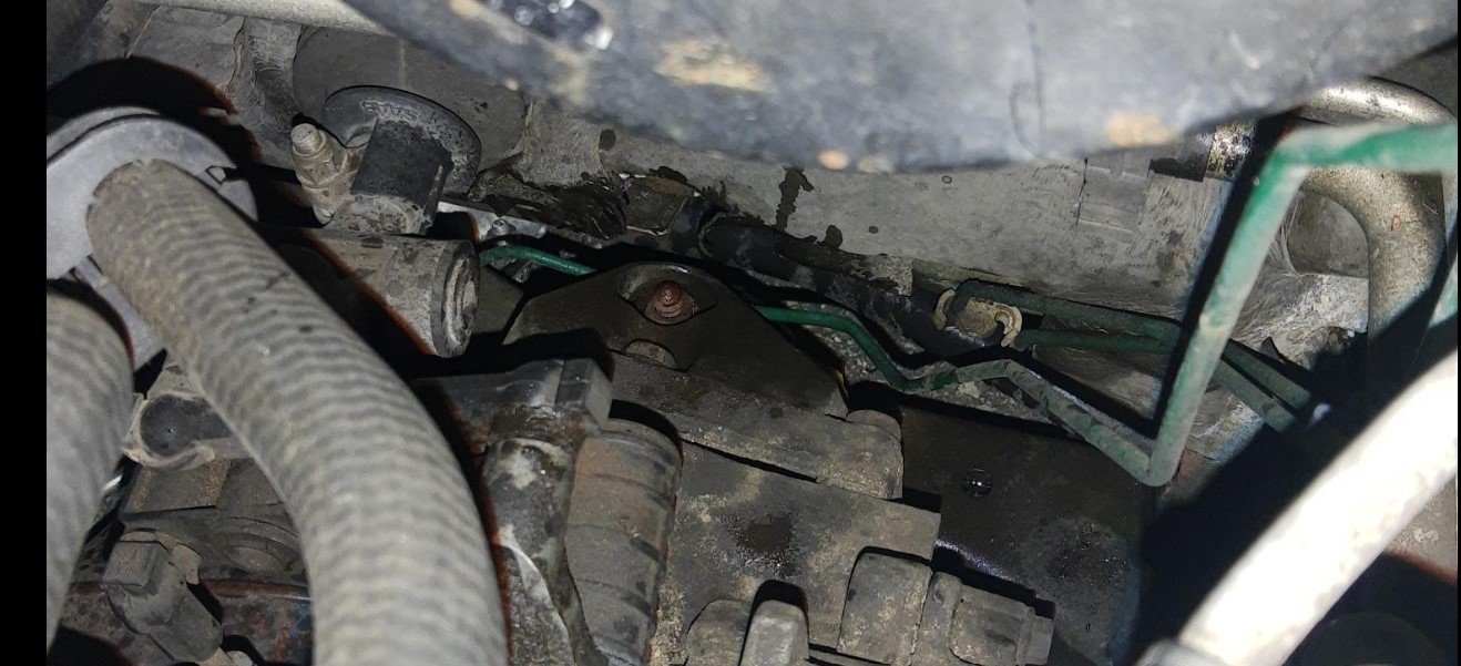

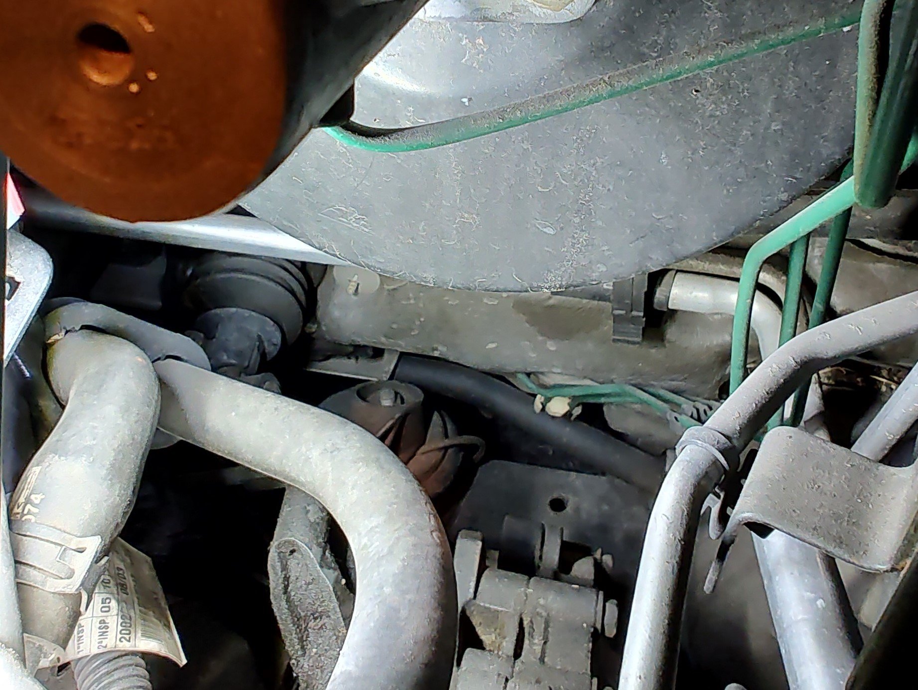

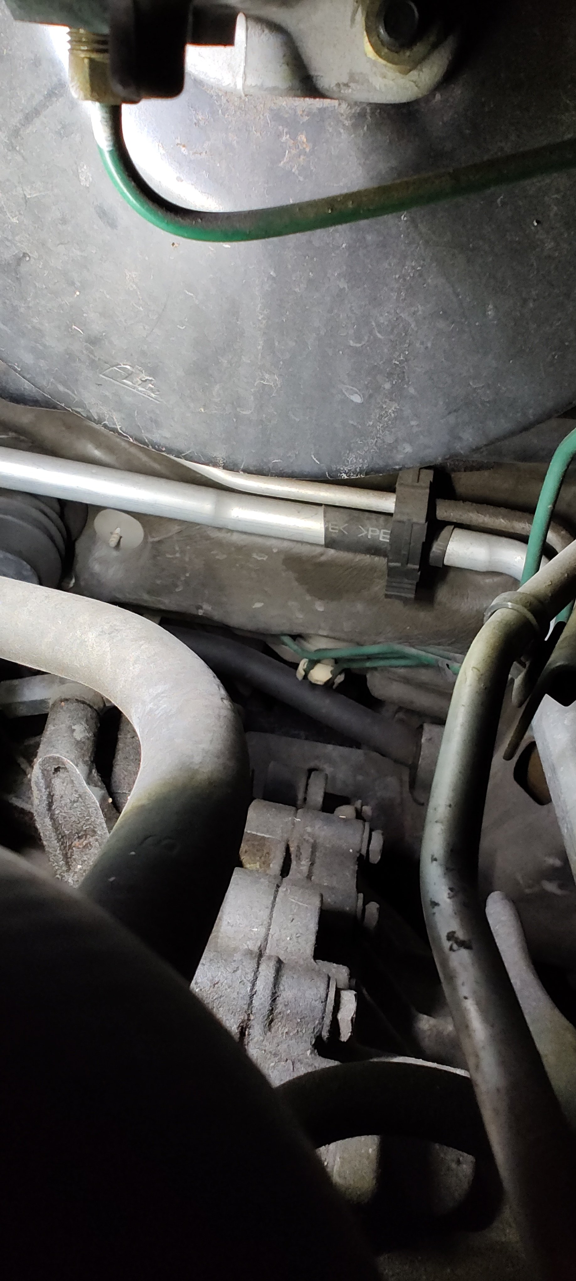

Saab 9-3 II - Kurze-Fragen Thread
@TheUnreal hier mal ein paar schnelle Fotos von meinem. Wenn Du mehr oder Details brauchst, bitte auf dem Übersichtsbild markieren.
