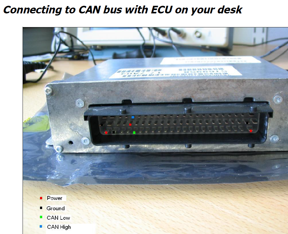

@ erik ... tja das ist super, du wirst über Deine Erkenntnisse sicherhlich hier ab und zu berichten. Ich muss leider noch draußen bleiben, bei mir weiterhin Funkstille. Gute Nachrichten habe ich aber von der B207 E85 Front. Zunächst habe ich gesehen, dass man im Feld "Edit Parameters" mehr als nur die VIN parametrisieren kann . Damit konnten wir zumindest schon den B207E Datenstand auf dem Ersatz STG im Zielfahrzeug zum Laufen bringen. Probleme macht derzeit noch die Gemischadaption. Setzt man diese mit einem Diagnosegerät zurück, läuft die Laube. Nach Zündungswechsel ist leider offensichtlich wieder die alte Gemischadaption drin, und er läuft wie der allseits bekannte Sack Nüsse und fährt dabei die Luftmasse kontinuierlich ins Magere. Derzeit k.A. in was er sich da reinregelt. Wir sind für Erste zufrieden, den Rest sollten wir hoffentlich auch noch hinbekommen. btw: noch eine Anmerkung zum OBDLink EX. Das Ding ist rasant schnell. Ich fahre den mittlerweile mit 1M Baud. Damit geht ein T8 Flash gefühlt in weniger als 5 min durch.

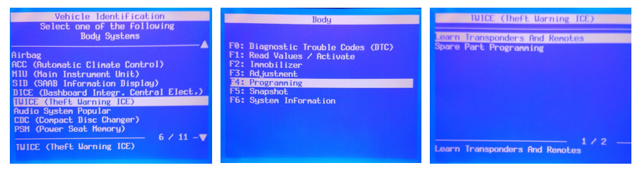

auch wenn T8 hier in "()" steht, ich schreib es mal hier rein. Soeben habe ich versucht BioPower auf ein T8-Tauschgerät zu flashen, wie beim T7 gelungen ist. Grundidee das Orginal STG bleibt unberüht und kann somit jederzeit wieder eingebaut werden. Die neue Variante spiele ich auf Gebrauchtsteuergerät. D.h. auch auf letzterem müssen natürlich korrekte VIN & WFS-Code eingetragen werden, damit ich es im Ziefahrzeug auch fahren kann. Letzteres ist mir beim T8 bisher nicht gelungen. Mit dem TrionicCANFlasher Konnte ich zwar den Bio Datenstand aufspielen, jedoch blieben dabei VIN & WFS-Code unverändert. Mit T8suite konnte ich zwar erfolgreich connecten, jegliche Lese- oder Programierkommandos führten leider anschließend immer zu "Open failed in Trionic8" Die beiden Eingabefelder für VIN & WFS-Code, blieben grau hinterlegt und zeigten den letzten Stand im BIN-File. Hat jemand Tipps wie ich weitermachen kann/sollte?
