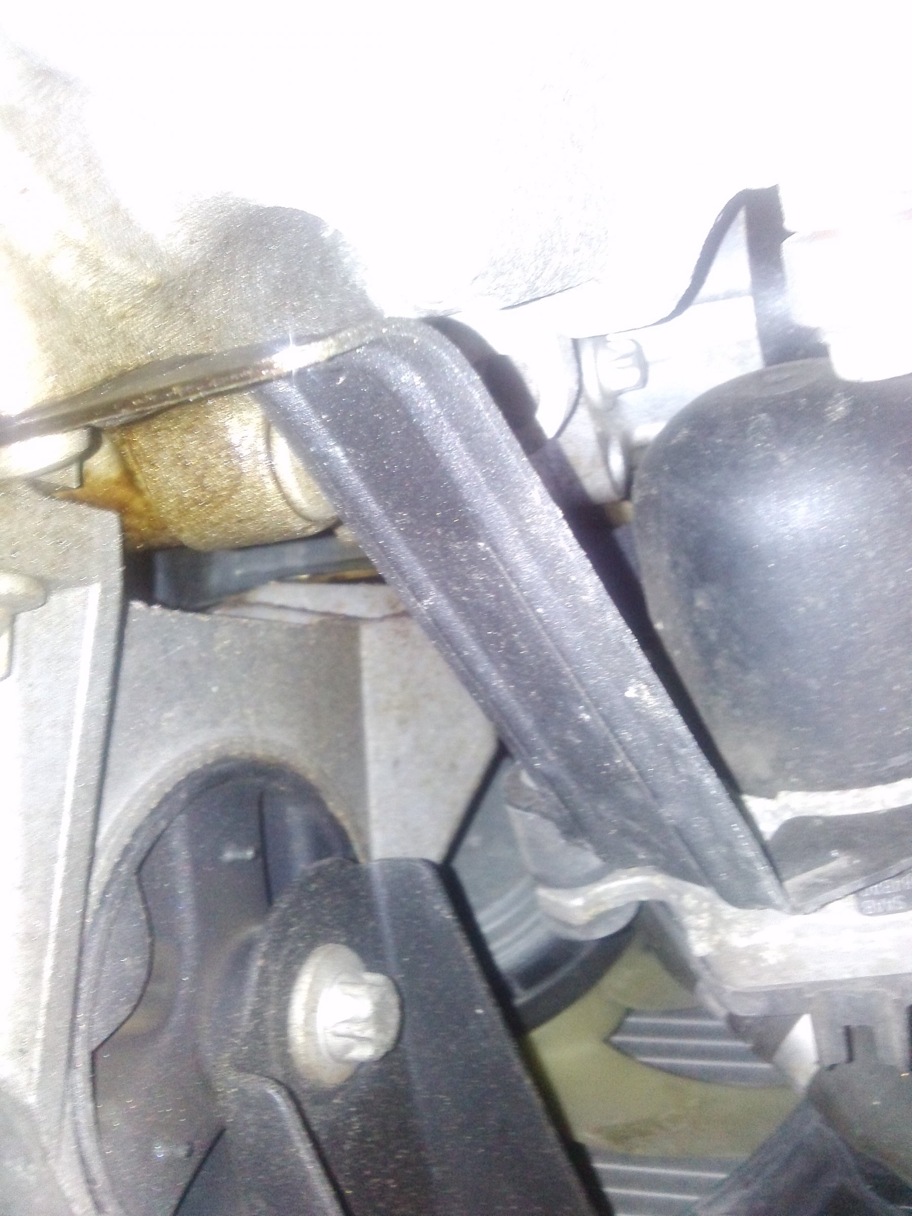

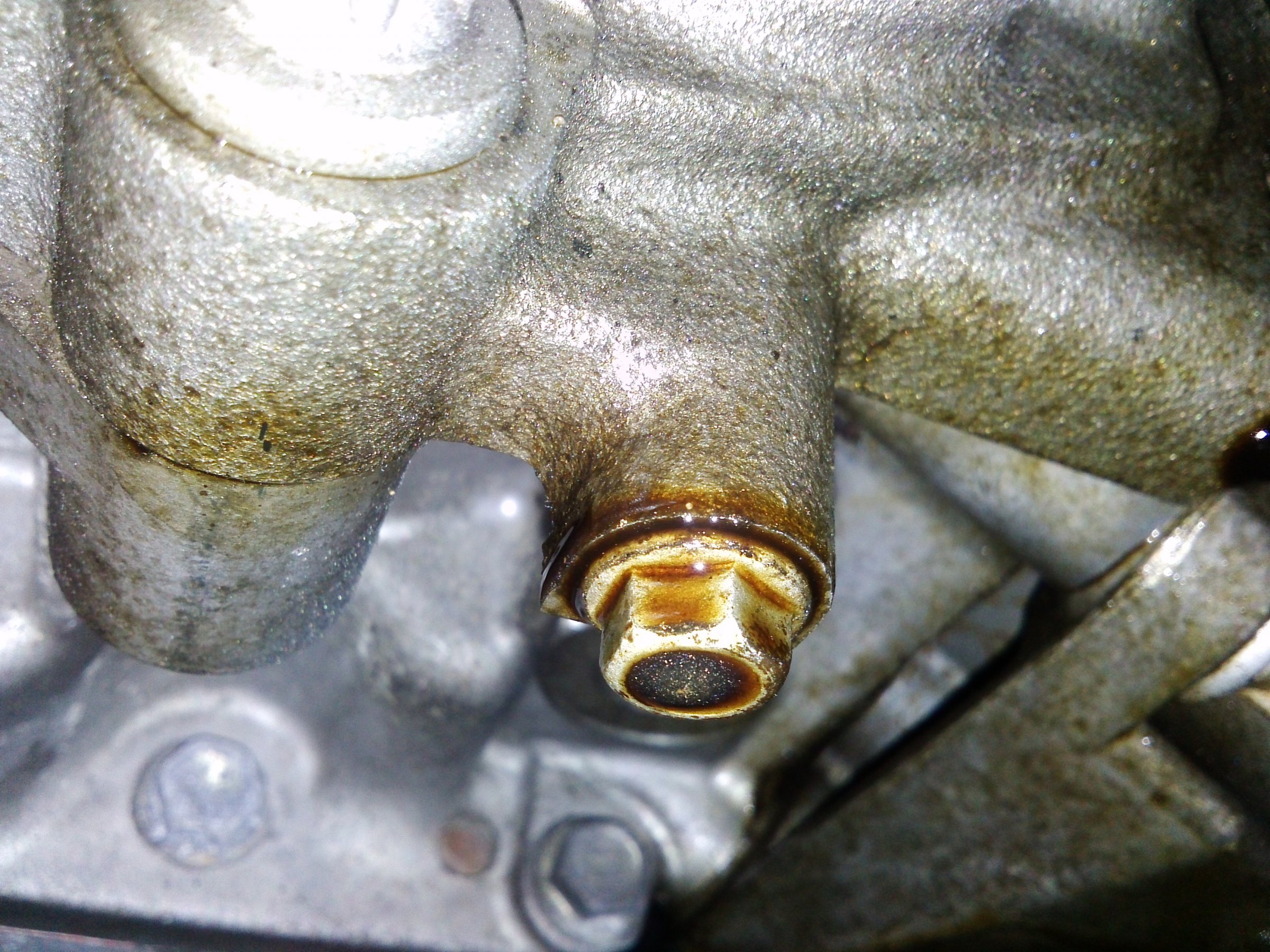

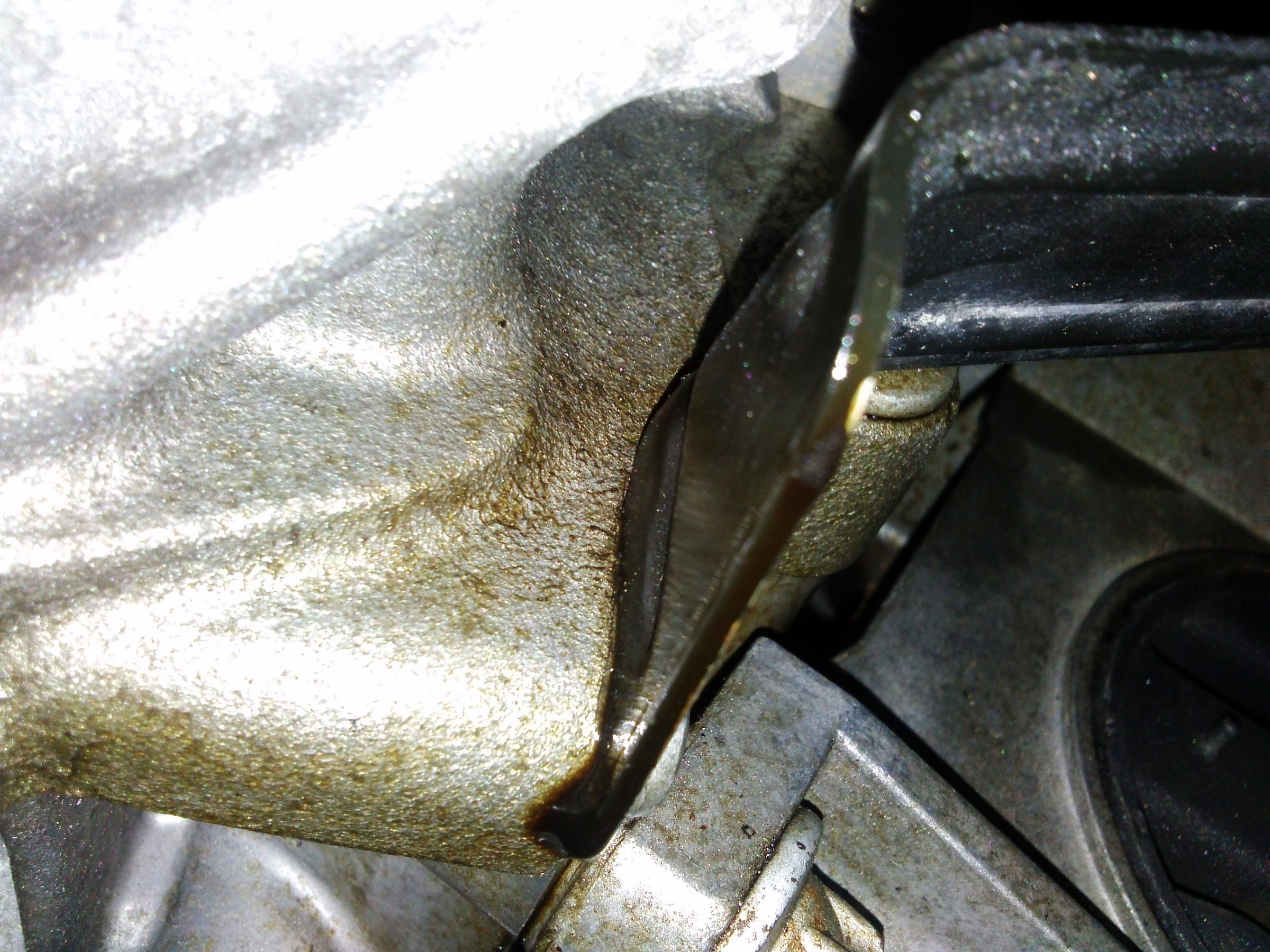

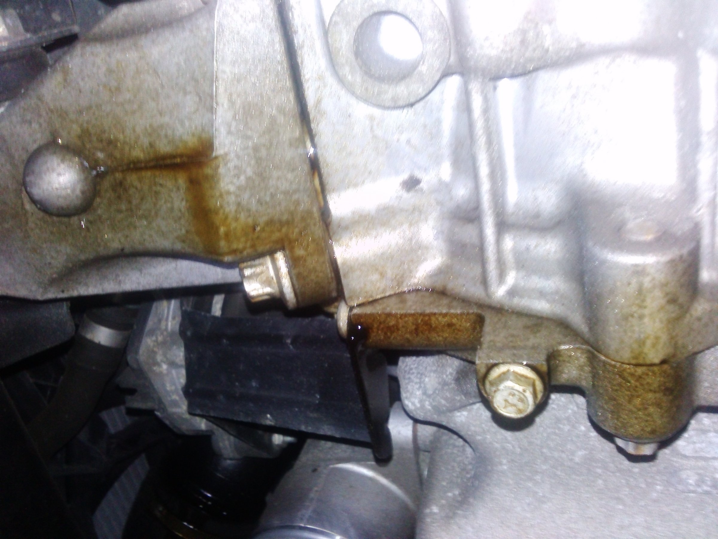

  3. TurboSix hat auf TurboSix's Thema geantwortet in 9-3 II
    Das Gehäuse sitzt wenn man vor dem Auto steht rechts auf Höhe des Ölfiltergehäuses. Ist das das Automatikgetriebe?

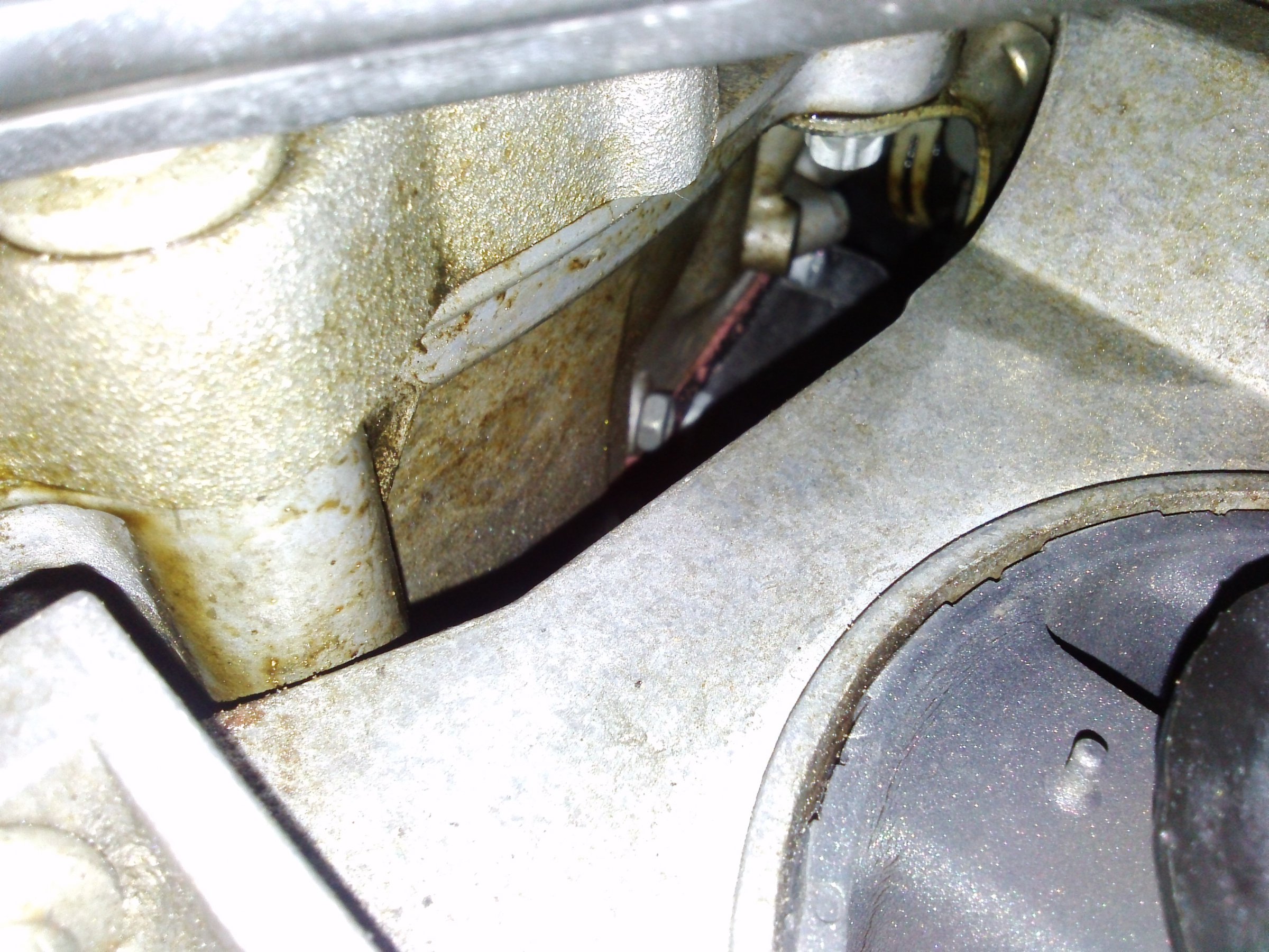

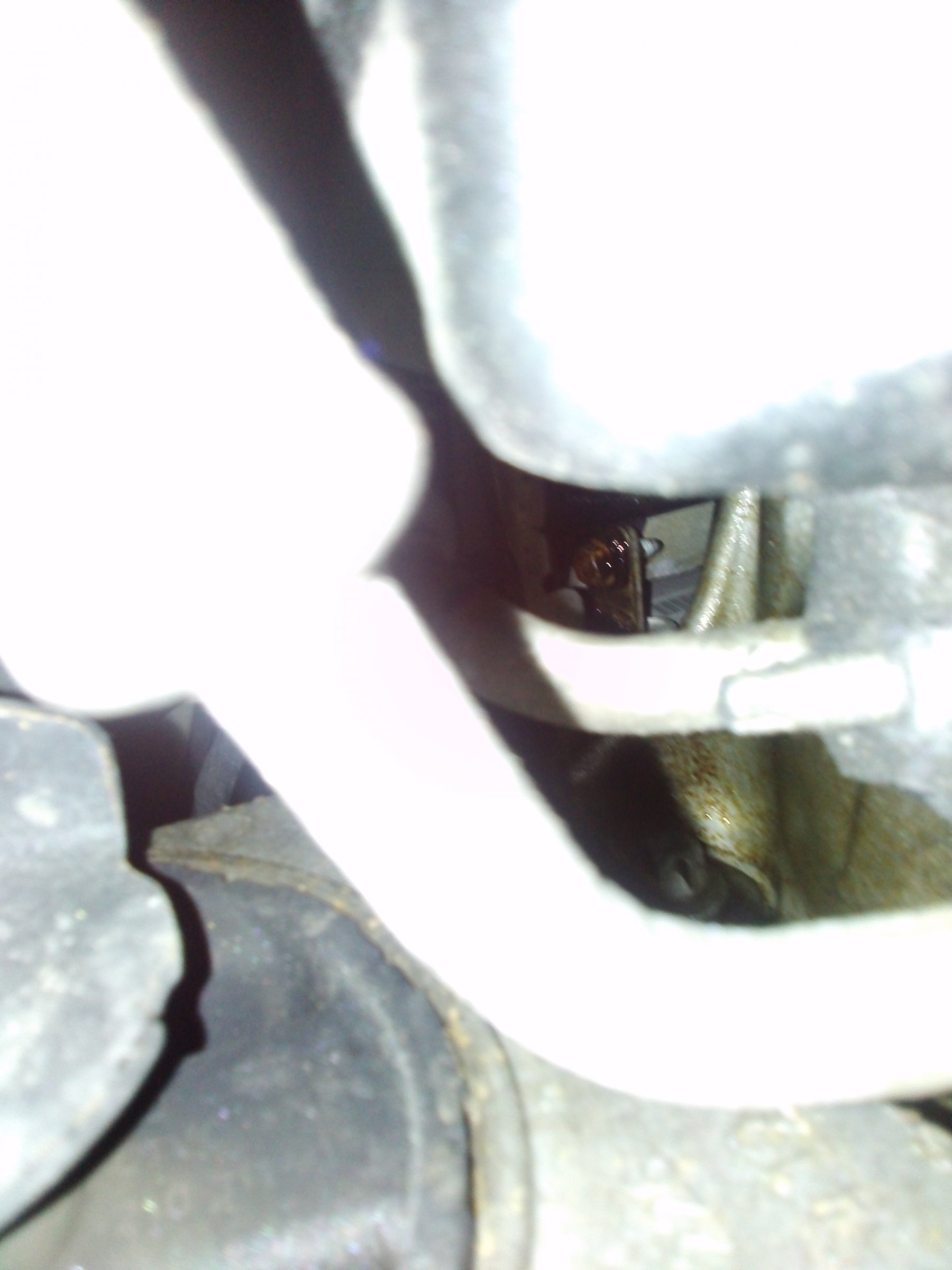

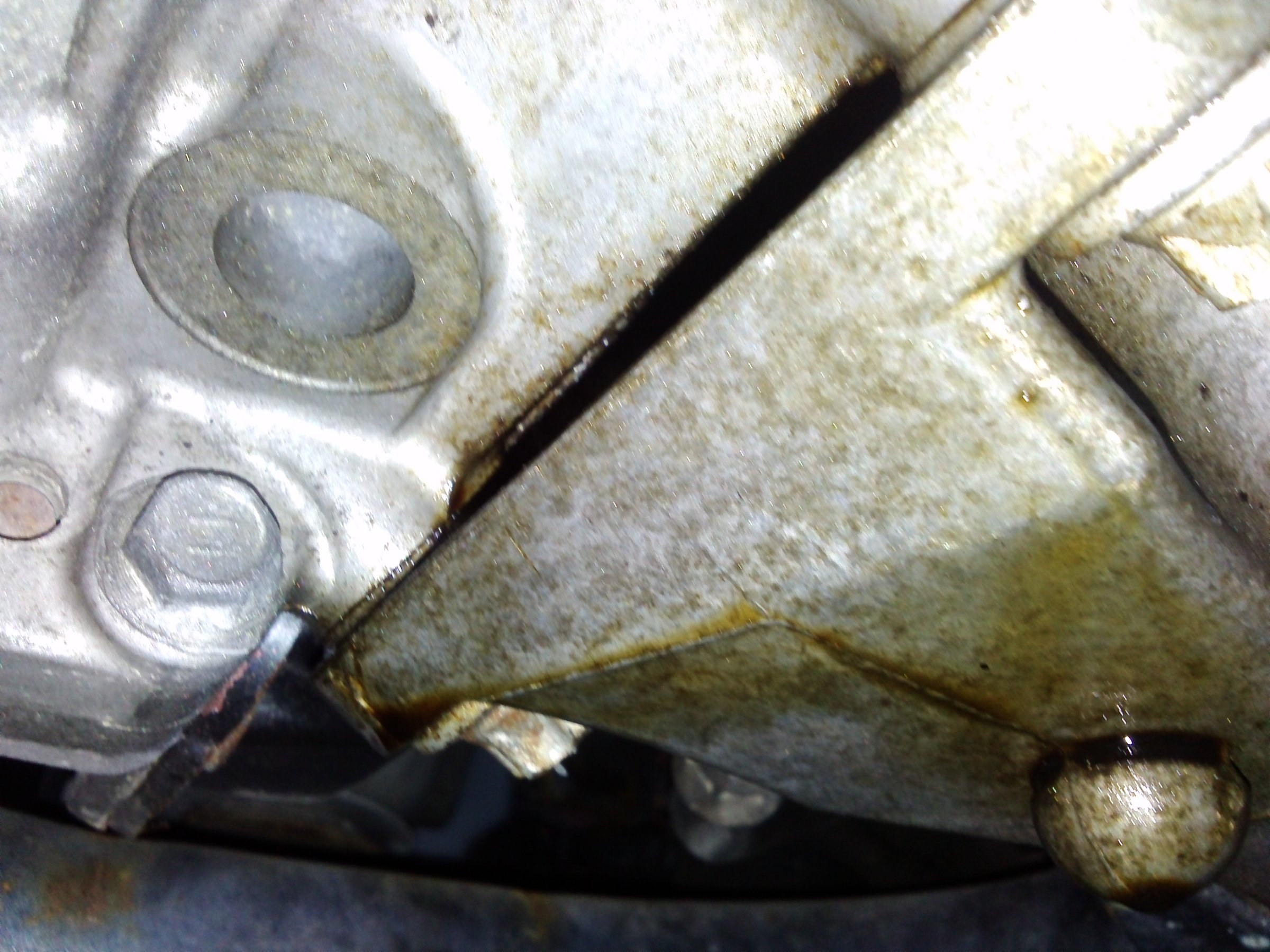

  4. TurboSix hat einem Thema gepostet in 9-3 II
    Hallo liebe Freunde, gestern beim Ölwechsel ist mir aufgefallen, dass ein Gehäuse, das in etwa auf der Höhe des Ölfiltergehäuse sitzt, ziemlich ölig ausschaut (siehe Bilder). Was ist das für ein Gehäuse und woher könnte das Öl kommen bzw. gibt es ist in diesem Bereich diesbezüglich bekannte Schwachstellen beim 2.8 Turbo V6? Vielen Dank bereits vorab. Mit freundlichen Grüßen TurboSix

  8. TurboSix hat auf TurboSix's Thema geantwortet in 9-3 II
    Es handelt sich um das 6-Gang-Automatikgetriebe. Hersteller müsste meiner Meinung nach Aisin sein.

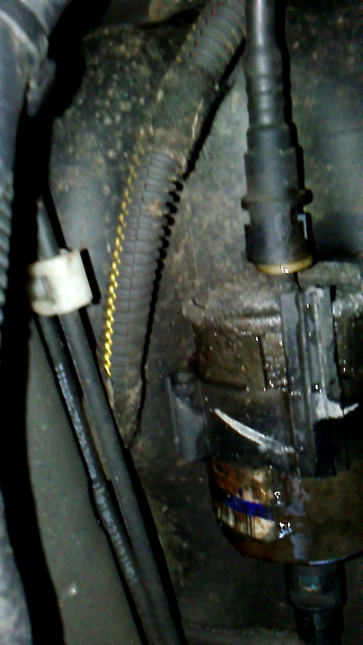

  22. TurboSix hat einem Thema gepostet in 9-3 II
    Hallo, ich muss bei meinem 2.8 Turbo V6 (256 PS) das fotografierte Bauteil wechseln, welches unterhalb des Tanks sitzt. Gehe ich richtig in der Annahme, dass es sich hierbei um den Kraftstofffilter handelt? Könnte mir hier jemand mit der original Teilenummer behilflich sein und gibt es hierzu ein How-To oder eine Anleitung, damit ich einen Eindruck bekomme, was dabei zu beachten ist. Merci vielmals und frohe Weihnachten allerseits.
