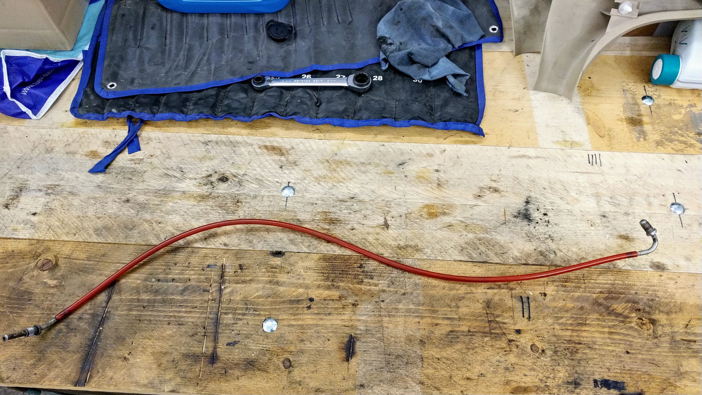

  16. Hier noch das versprochene Foto vom Original
  17. Vielen dank euch für den wertvollen Tipp. Einen solchen Laden sollte man sich unbedingt auf die Liste schreiben der hat ja für alle Saab passende Leitungen da. Und nein, auf die Farbe kommt es mir nicht unbedingt an [mention=2234]Der Andere[/mention] , ich kann die Tage mal ein Foto machen. Ob es wirklich original ist, weiß ich nicht. Es handelt sich aber um einen roten durchsichtigen Kunststoffschlauch der dann am Nehmer- und Geberzylinder in eine starre Leitung übergeht . Was genau drauf steht kann ich ja dann auch nochmal schauen. Der große Vorteil von dem ollen Schlauch: man kann durchschauen, was beim entlüften ungemein hilft.
  18. Hallo miteinander, in meinem 99 MJ 71 ist eine rote Kunststoffleitung zwischen Geber- und Nehmerzylinder der Kupplung verbaut. Diese ist denke ich die originale? Man kann zumindest noch irgendwelche Inschriften wie "Clutch" erkennen. Nun ist diese aber wohl nicht mehr ganz Dicht. Um was für ein Material handelt es sich hierbei? Welche alternativen kann ich verwenden? Der Schlauch muss ja für Bremsflüssigkeit und Druck geeignet sein. Von der Alternative der Leitung für den 900 möchte ich wenn's geht Abstand halten, da ich kein Werkzeug zum Biegen der Leitung habe. Schöne Grüße
