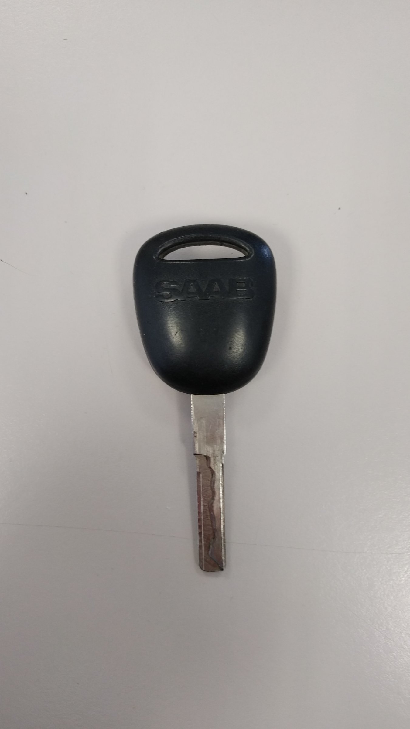

9-3 Cabrio Bj. 2000 / Wegfahrsperre ?
Im Schlüssel ist ein Transponder welcher von der lesespule am Zündschloss ausgelesen wird. Der Knochen ist nur eine reine Fernbedienung

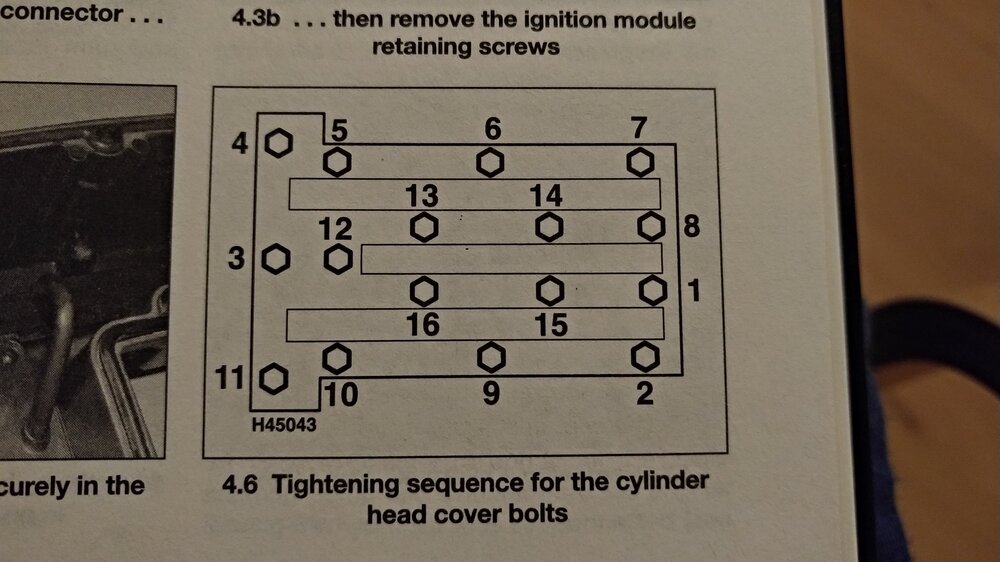

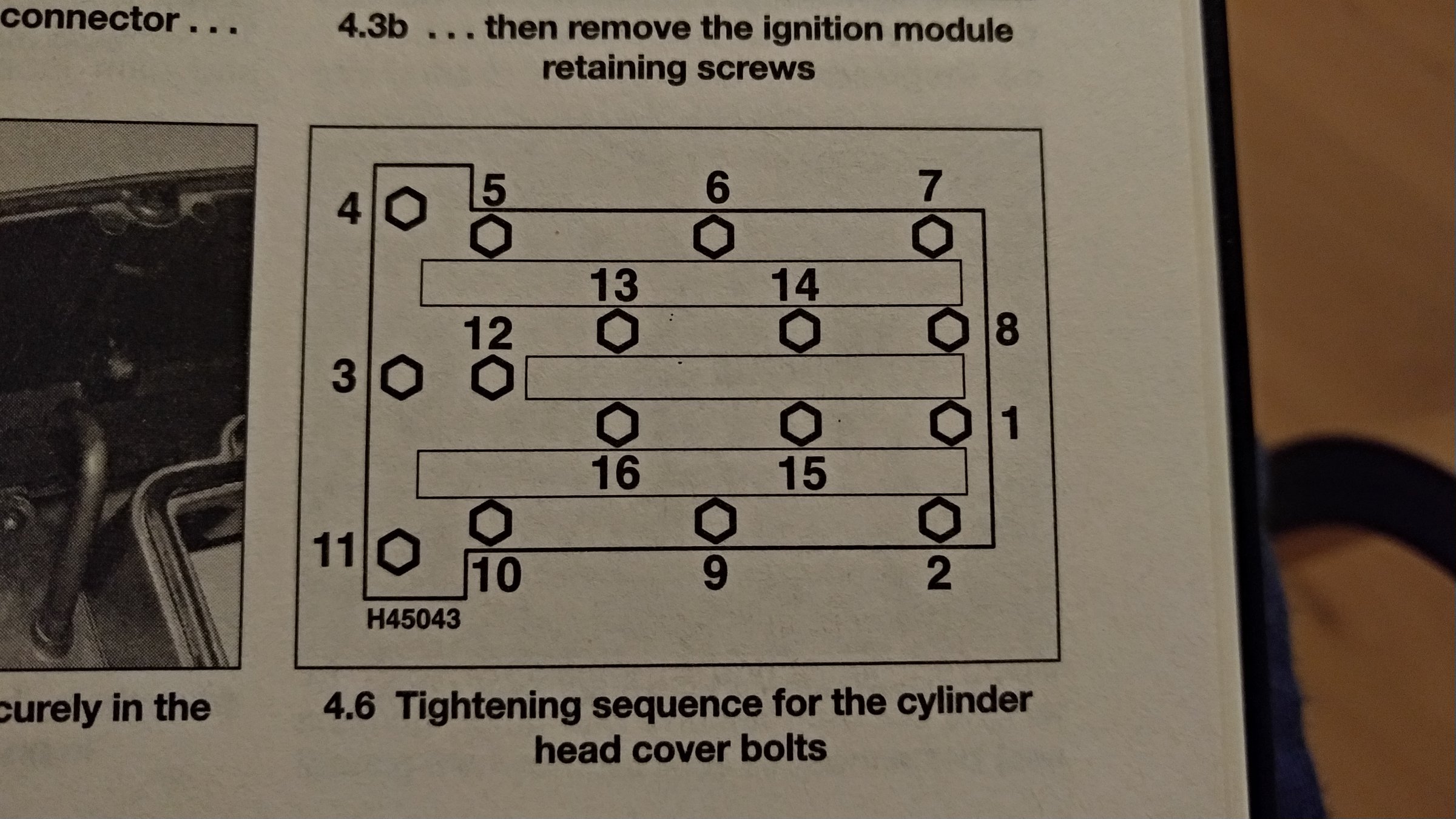

Drehmoment Ventildeckel

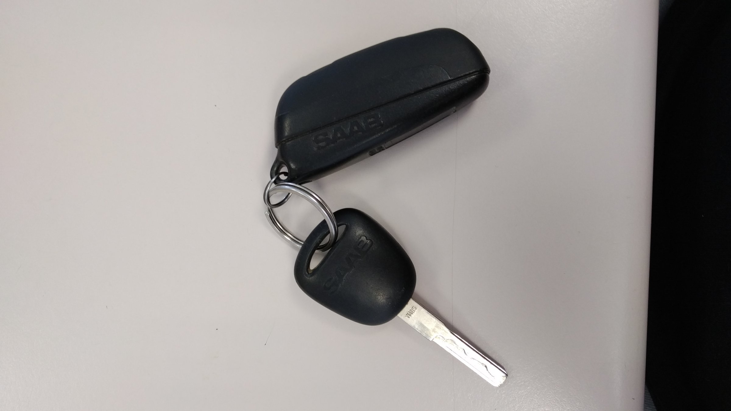

Gebrauchte Funkfernbedienung anlernen
Gibt es Erfahrungen mit den nicht originalen Rohlingen die in der Bucht angeboten werden? https://m.ebay.de/itm/Saab-9-3-9-5-9-5-9-3-Schlusselrohling-Rohling-komlett-Chip-Wegfahrsperre-ID13/162621235037?fits=Make%3ASaab%7CModel%3A9-3&hash=item25dcfb1f5d:g:s2UAAOSwSplZiEQv Transponder soll ja dabei sein. Aber die ganzen Bezeichnungen sind mir fremd. Funkfernbedienung nehme ich die vom Schlachter. Brauche also keinen Schlüssel mit integrierter Fernbedienung wie sie bei den jüngeren 9-3 I und 9-5 zum Einsatz kam.
Also der Force hatte ab Werk tatsächlich keine Fernbedienung. Da ich eh die Mittelkonsole auseinander flücken musste, habe ich den Empfänger vom Schlachter eingesetzt. Kabel lag. Muss jetzt außer dem anlernen einer Fernbedienung noch was umgebaut werden?
Ok dann werde ich da erstmal nachschauen. Danke für den Tip:top:
Noch so ne einspar Maßnahme ... Ich wollte mir mal die hinteren Lautsprecher anschauen. Doch anstelle von Lautsprechern fand ich plastikabdeckungen . Aber immerhin stecken da schon die Kabel drin. Das lässt mich immer mehr an dem Empfänger für die Fernbedienung zweifeln. Wie erkenne ich das dingen? Habe da mal geschaut aber ka ob das was ich da sehe der Empfänger ist oder nicht.
Nein noch nicht. Werde am Wochenende nachschauen. Aber dass er sonst ziemlich nackt ist musste ich auch schon feststellen:eek:
