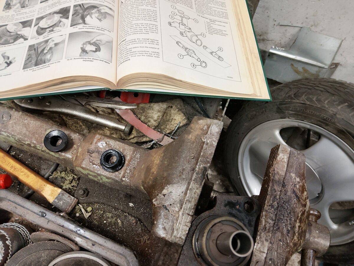

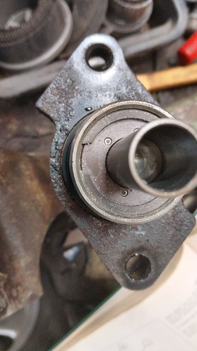

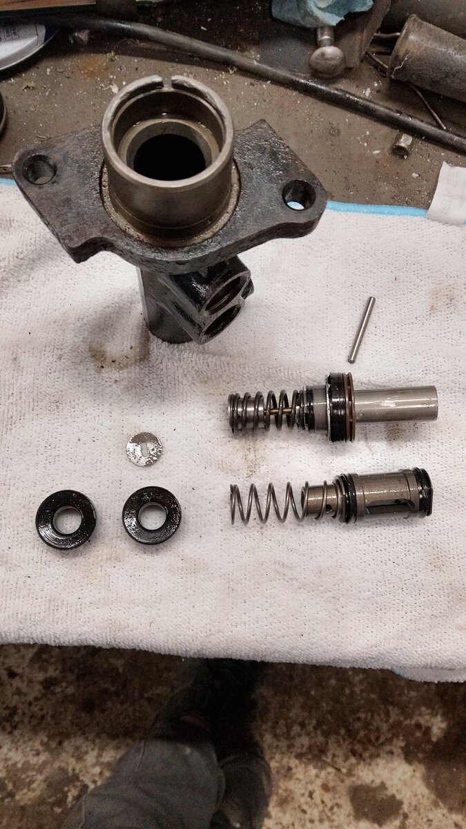

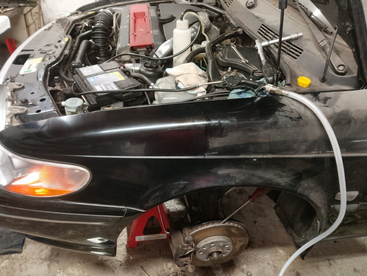

    Ich möchte hier noch Mal weiter machen,weil ich das gleiche Problem habe. Es geht um eine 902 BJ. 95 und da war das ganze Bremssystem leer,der hat 5 Jahr gestanden. Ich habe die Hauptbremszylinder zerlegt,was nicht einfach war,weil die Sicherungsclip keine Löcher für eine Zange hat. Habe es dann doch auf bekommen und keinerlei defekten festgestellt, die Gummis waren noch flexibel und der Innenwand war auch nicht korrodiert. Also habe ich es wieder eingebaut und versucht zu entlüften, aber auch nach 5x entlüften kommt keine Pedaldruck. Habe hier natürlich gesehen wegen der Feder am Bremssattel vorne, die ist bei mir richtig dran. Habe neue Stahlflex Bremsschläuche montiert und alles ist dicht. Könnte es sein dass im Abs Block vielleicht Luft drin gekommen ist und das es mit normal entlüften nicht raus geht?
