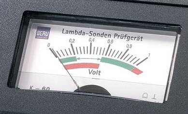

Ok, hab jetzt mal den Thread und deinen Post dort gelesen:
Gut, du willst ja nicht wissen, wie man messen kann, ob kaputt oder nicht, sondern ob man die Alterung irgendwie "ermessen" kann. Wer behauptet eigentlich, dass eine Sonde "altert"? Gibt's dafür verlässliche QUellen?
Hab mal gegoogelt:
z.B. hier: http://www.beru.com/deutsch/aktuelles/presse/20050413-PI204.php
also, L-Sonden können "chemisch altern". Beru stellt ein Testgerät für Zirkonium-Sonden vor (was sind Bosch??). So wie das aussieht, ist das einfach ein Voltmeter, auf den Lambda-Wert "geeicht". Das Messgerät wird einfach an die Signalleitungen angeschlossen, und dann:
"Hat diese - je nachdem, ob es sich dabei um ein beheiztes oder unbeheiztes Modell handelt - innerhalb von zwei bis drei Minuten ihre Anspringtemperatur von zirka 250 bis 300 Grad Celsius erreicht, sollte sie dafür sorgen, dass der Regelkreis funktioniert.
Das neue Lambda-Sonden-Testgerät von BERU zeigt dies durch Pendeln des Zeigers zwischen den grünen Feldern seiner großen, gut ablesbaren Analoganzeige an. Bleibt der Zeiger im roten Bereich der Skala, können sich Werkstatt-Profi und Kunde sicher sein: Diese Lambda-Sonde muss einer neuen weichen."
ANbei mal eine Ausschnitt aus dem Beru-Foto: man sieht die zwei grünen Felder (0.2 < L < ~0.6), leider ist nicht ganz klar, welches rote Feld gemeint ist und außerdem gibt es auch noch Bereiche außerhalb der grünen Felder, die aber nicht in roten Feldern liegen **kopfkratz**
Schön ist auch die Aussage "SOLLTE sie dafür sorgen...", so genau weiß das wohl nicht mal Beru?!?

Hier noch eine Info von
"Bei betriebswarmen Motor und Sonde muss dass Voltmeter zwischen 0,1 V und 0,9 V hin und her pendeln.
Mit zunehmender Laufleistung wird die Platinbeschichtung der Sonde durch chemische und thermische Abnutzung inaktiv (Sondenalterung). Die abgegebene Spannung bewegt sich dann hin zu niedrigeren Spannungswerten. Wenn die Referenzspannung von 0,5 V nicht mehr überschritten wird, wird auch die Information "fettes Gemisch" nicht mehr an das Steuergerät gegeben - und das Steuergerät fettet ständig an!
Außerdem kann die Sondenheizung ausfallen. (Überprüfung Durch Messen der Stromaufnahme!) Die Folge ist ein stark verzögertes Erreichen der Betriebstemperatur - und somit ein Ausfall der Regelung über weite Betriebsbereiche wie Kurzstrecken und Leerlauf."
Meine obige Ausführung stimmt also nicht, das sind tatsächlich Volt, die da angezeigt werden! Dafür kann man also jedes beliebige Drehspuleninstrument mit einem Meßbereich bis 2V oder so nehmen.

Tja, und beim Weiterlesen hab ich herausgefunden, dass diese Spannungsmessmethode nur für diese Zirkondioxid-Keramiksonden gilt, nicht für Sonden mit Titandioxidkeramik, da findet eine Widerstandsmessung statt.
Außerdem können mit dem Beru-Gerät wohl nur Sonden aussortiert werden, die praktisch schon klinisch tot sind, schon viel früher setzt wohl die Alterung ein die mit so einem Messgerät noch nicht erfassbar ist.
