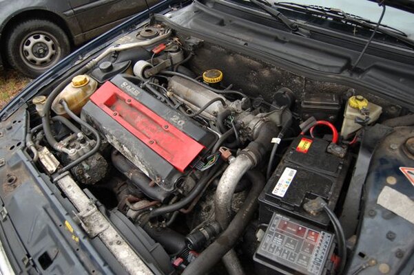

So, heute hab ich mir den Wagen noch mal angeschaut.
Die Batterie wurde per Starthilfe mit Strom versorgt und die elektrischen Helferlein waren wieder da. Die Funkfernbedienung geht.
Der Anlasser dreht, aber der Motor sagt keinen Mucks. Ich habe mal versucht, die Benzinpumpe zu hören, da ist nichts.
Check Engine leuchtete, ging aber bei weiteren Startversuchen aus. (??)
Die Tanknadel zeigt "voll", aber während des Startversuchs ging sie kurz runter. Deutet das auf Strommangel hin?
Nun vermute ich also, dass entweder die Benzinpumpe selber oder die DI defekt ist.
Ich werde mir also nächste Woche eine gebrauchte, funktionierende DI ausleihen und es damit noch mal versuchen.
Noch Tips?
Ein Motorbild gibts dazu, wie so ein CS von aussen aussieht wisst ihr ja wohl alle. Da gibts erst Bilder von, wenn ich ihn saubergemacht hab. :rolleyes:
