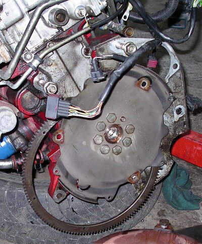

Bei mir fing es mit dem selben Geräusch ganz zaghaft an. Wurde mit der Zeit (mehrere Monate) immer heftiger - auch bei'm Fahren - bis es plötzlich ganz laut RINGGG-DIDINGGG machte.
Es war der Anlasserkranz der am Antriebsflansch angenietet ist. Die Nieten lockern sich mit der Zeit, dann beginnt es in der Wandlerglocke zu scheppern. Irgendwann fällt der Ring dann lautstark ab. Ist nicht weiter schlimm, gibt nur Kratzspuren in der Glocke und eine echt spektakuläre Geräuschentwicklung. TIPP: Sollte dir der Kranz unterwegs abfallen, mach nicht den Motor aus sonst musst du heim laufen (geht ja dann nicht mehr anzulassen). Ich bin mit niedriger Drehzahl und gelegentlichem Scheppern noch ca. 30 km bis zur Garage gefahren.
Zur Diagnose kannst du ja mal durch's Guckloch an den Kranz hauen, wenn's dann blechern scheppert wird er's sein.
Wenn er's ist, muss er raus. Weißt ja schon wie's geht ;P
Entweder vorher einen Gebrauchten besorgen, genau prüfen und fix wechseln, oder den vorhandenen reparieren (dauert natürlich länger). Hier im Forum wurde neu vernieten empfohlen (unbedingt Stahlnieten verwenden, kein Weichmetall!!), ich hab mich für Schrauben entschieden, ist Vertrauenssache. Anschließend muss das Teil dann gewuchtet werden.

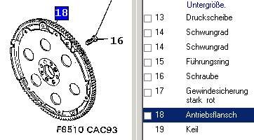

Und so wirklich verstehe ich auch noch nicht, wo & wie Starterkranz & Schwungscheibe verbunden sind. Für mich sieht das fast so aus, als wäre der 'Kranz' gar keiner, sondern eine mit den mittleren 8 Scrauben durch die Schwungscheibe hindurch mit der KW verschraubte gurchgehende Platte. Das EPC-Bild ist hier offenbar nicht wirklich hilfreich.
Wie der Kranz genau heißt weiß ich nicht, ist im EPC ja nur komplett als Antriebsflansch bezeichnet. Aber wir meinen schon das selbe Teil.

Die Darstellung auf Deinem EPC Bild nicht tatsächlich nicht so aussagekräftig. Hab hier zufällig mal einen Erfahrungsbericht in Bildform für Dich (s.u.), hilft vielleicht zum besseren Verständnis.
Gruß A.
Nee, also ich könnte schwören, daß es dort solch ein Blech nicht gibt. Würde aus der Erinnerung heraus eigentlich sagen wollen, daß der Kranz ganz normal wie aufgeschrumpft aussah.
Aber Dein EPC-Bild unterscheidet sich hier ja auch deutlich von meinem. Scheint, als wäre da über die MY mal was geändert worden.

Achso, meiner ist MY93, hatte gar nicht beachtet dass es bei Dir um 95 geht. Wer lesen kann ist klar im Vorteil ;)
