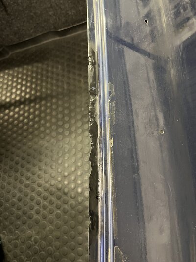

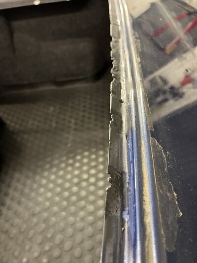

Wasser im Kofferraum. Nicht im Unterfach sondern nasser Kofferraum. Die Heckscheibe an der Unterkante richtig undicht. Rost .. so hatte ich das vorher noch nie und es hat mich an diesem so wenig rostigen Saab sehr erstaunt.
Ob es wieder dicht wird ?
Das Ablaufloch war auf der einen Seite übrigens verstopft …

Gammelige Heckscheibenrahmen sind leider sehr verbreitet.
Wichtig wird sein, die Auflagefläche der Scheibendichtung möglichst glatt wieder hinzubekommen.
Aber so lange das unten ist, der Scheibenrahmen gründlichst konserviert und die Abläufe frei sind, sollte es ja zumindest unten kein Problem bereiten, wenn das nicht ganz dicht wird (dafür sind die Abläufe ja da) - weiter oben bereitet das meiner Erfahrung nach eher Probleme durch Reinregnen.
Scheibengummis, die anders nicht dicht zu kriegen waren, habe ich in diesem Bereich früher :cool: mit dem guten alten Elaskon hinterspritzt, das funktioniert gut, und das Zeug ist tatsächlich noch bis heute in seiner alten Blechflasche brauchbar... :redface:

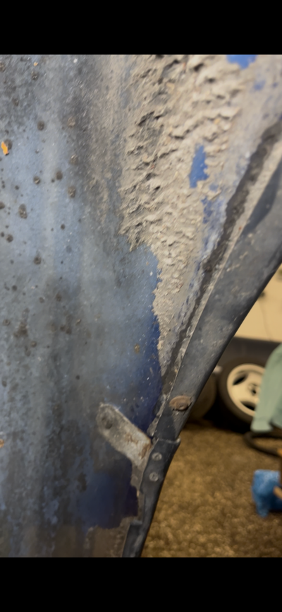

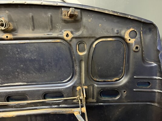

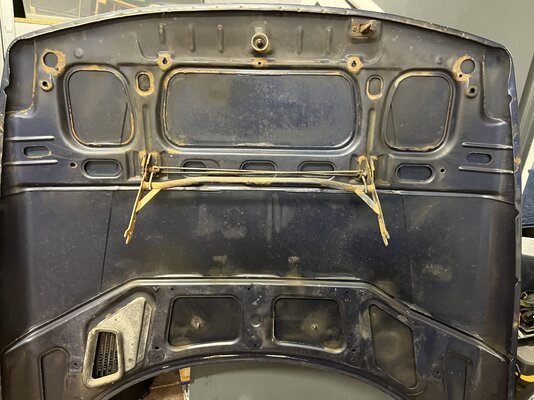

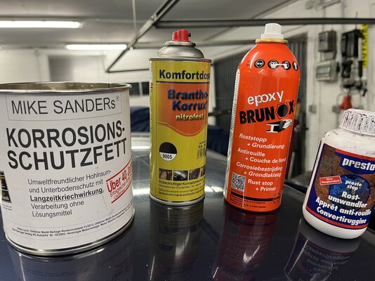

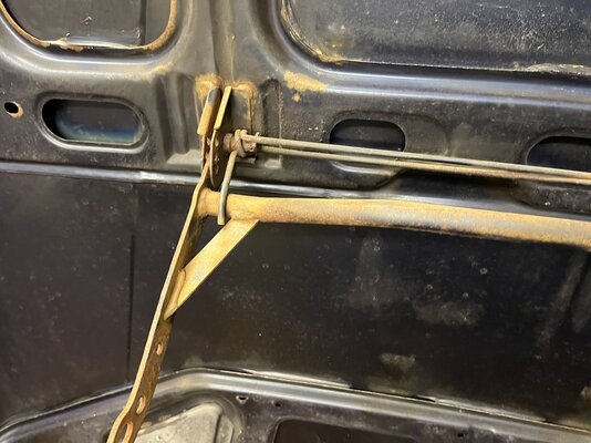

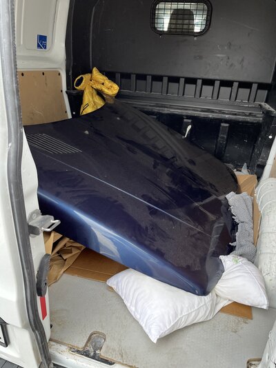

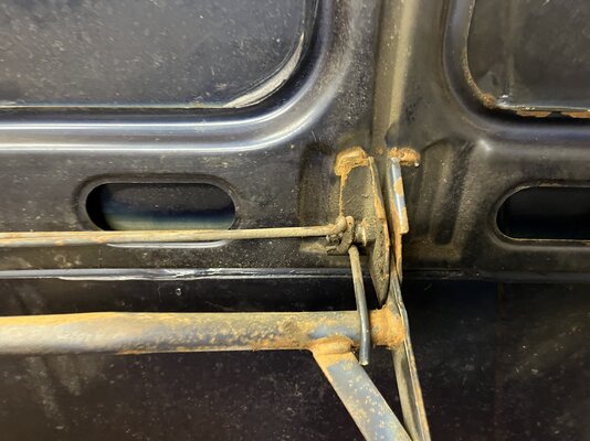

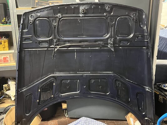

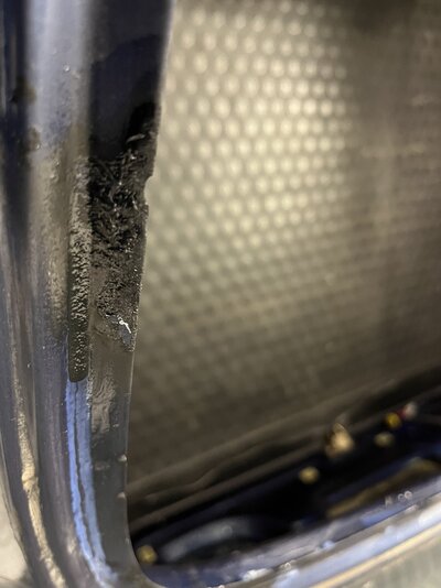

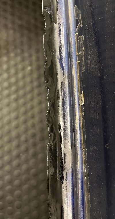

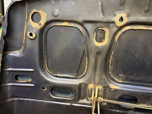

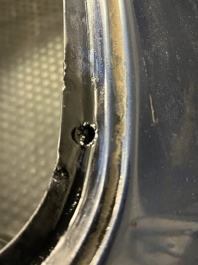

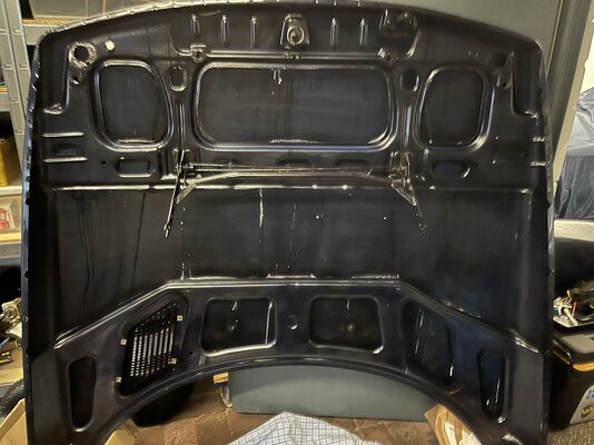

So, die Heckklappe/Scheibe beim blauen AlltagsSaab haben wir erstmal wieder schön dicht bekommen. Jetzt bekommt der bunte ProjektSaab endlich blaue Teile, die bis auf eine Haube schon länger zusammen waren. Dank Oliver aus dem Norden / SH ist jetzt auch eine Haube vorhanden. Fläche - Lack ist prima, innen Rost wie so oft … Presto, Brunox, Wachs … dann kommt noch Fett hinein.

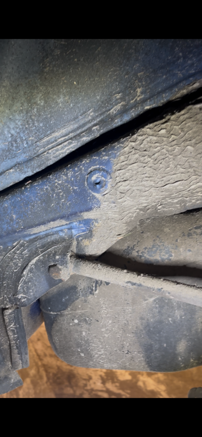

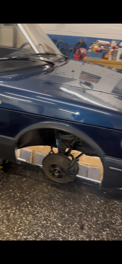

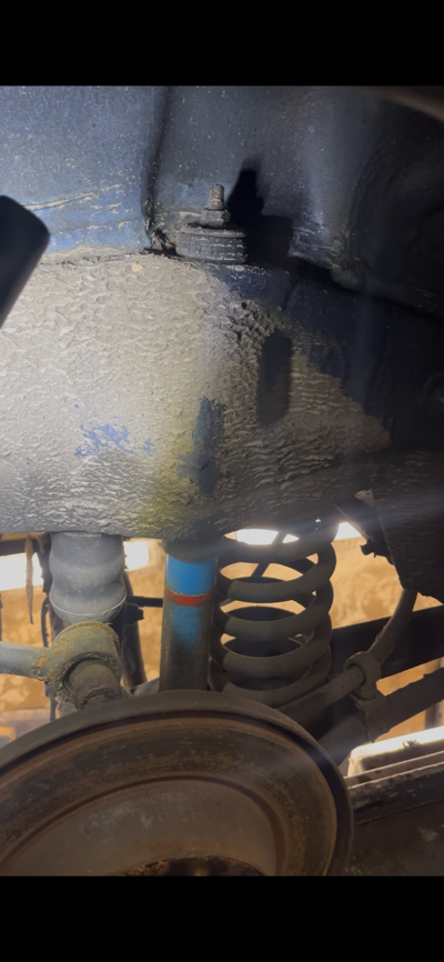

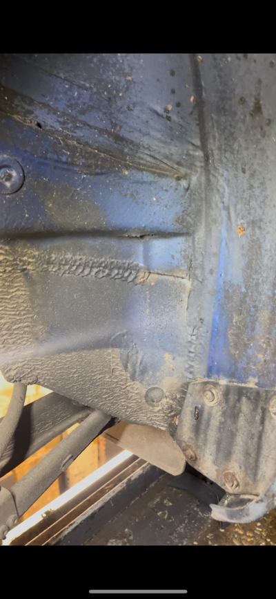

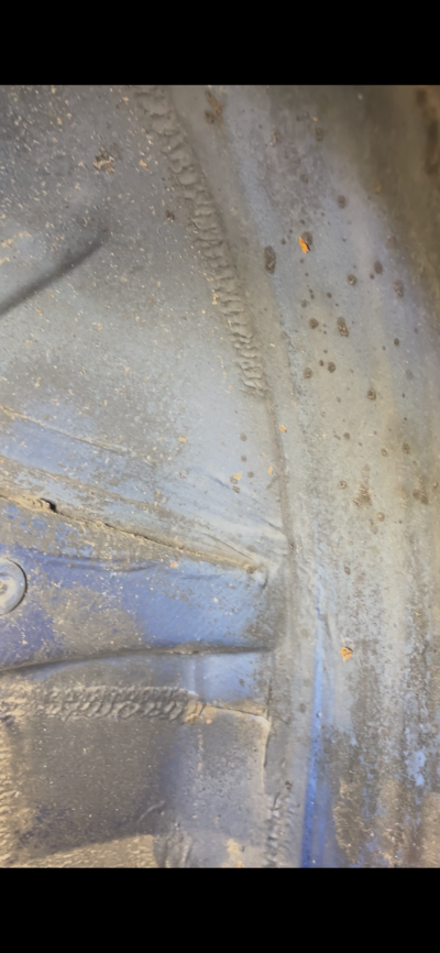

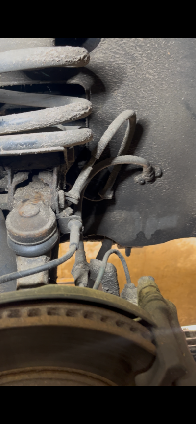

Nach 6 Jahren war es an der Zeit die Innenkotflügel, die Antriebswellentunnel, Hinterachse und Unterboden mit FluidFilm / PermaFilm erneut anzugehen. Ich hatte es bei der Autowäsche und dem Hochdruckreiniger scheinbar wieder entfernt. Immer noch sehr gut alles … bei dem 93iger Italiener.

6 Jahre sind reichlich optimistisch, es sei denn der Wagen läuft nur im Sommerbetrieb.
