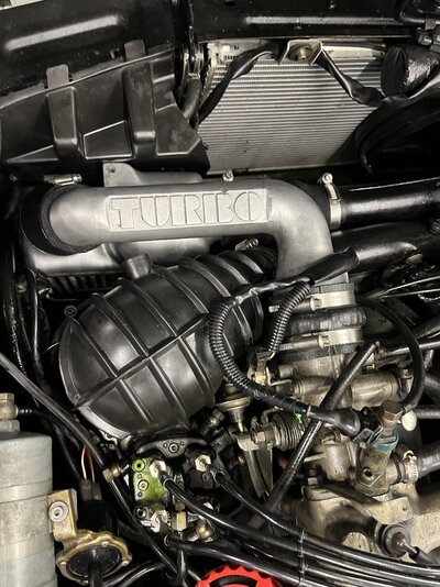

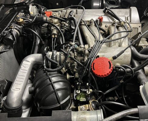

Hatte noch einen dicken Heuschmid LLK - der ist jetzt mal drin. Einfach ein bisschen Optik … und Zeitvertreib. Außerdem den Geberzylinder der Kupplung mal neu - aber leider geht sie immer noch schwer und ruckelig. Wird wohl der Nehmerzylinder sein ….
