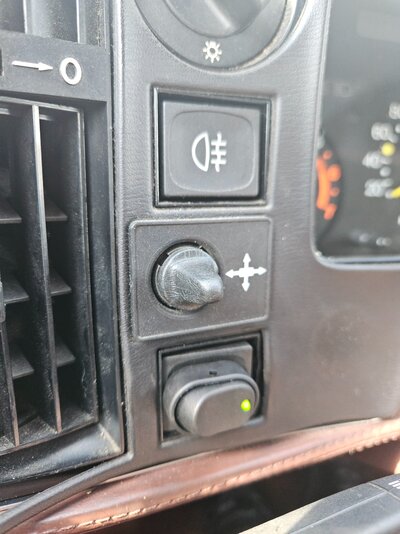

Das funktioniert leider bei meinem 8V-Turbo nicht! Ein kleines Benzinpumpenrelais (z.B. von einem 900i) eingesetzt und die Pumpe bleibt stumm! Habe alle Kontakte geprüft und keine Auffälligkeiten gefunden, außer, dass ich inzwischen alle drei alten relais, die ich noch hatte inzwischen aufgebraucht habe und nur noch mit der Brücke umherfahre. Mir bleibt offensichtlich keine andere Wahl, als die "Brücke" in den Innenraum zu verlegen und einen simplen Schalter einzubauen - solange, bis ich an ein wie auch immer repariertes Original-Relais komme.
