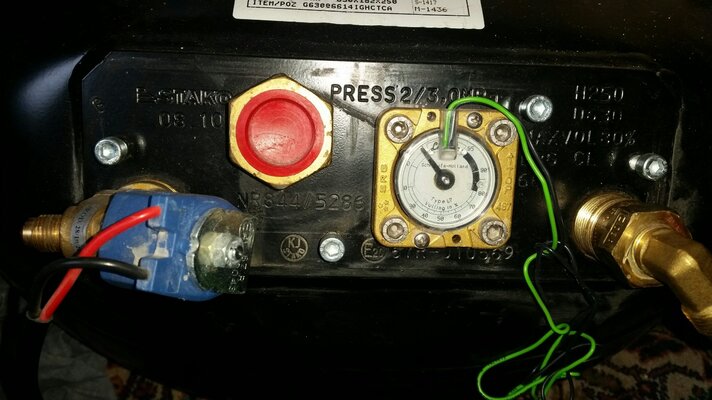

Schau mal auf mein Bild von dem Tank. Da sieht man an der Tankuhr etwas über 80% ein Nippelchen im "Glas"....
Da ist noch ein Pin nach innen? :eek: Ist aber auch kein Multiventil, wie du ja dazu geschrieben hattest. Da müssen die ja dann getrennte Schwimmer haben, das was ich schrieb kann da ja wegen nicht gemeinsamen Schwimmers nicht gelten.
Nur wozu? Die funktionsbedingte Begrenzung bei meinem Multiventil ist mir ja klar, s.o., aber was soll das bei dir?
Keine Ahnung. Habe ich mich auch gefragt.
Evtl. damit der TÜV nicht sieht, wenn mehr als 80% drin sind :biggrin:
Der war gut :top:

Und kann man diesen Regler reparieren? Also das er wieder bei 80% stoppt? Man will ja, dass Pumpe % Co. halten...

Du meinst den Tankstopp? Tank ganz leer fahren und dann zum Umrüster. Denn dafür muss das entsprechende Bauteil aus dem Tank raus, er wird also somit geöffnet. Und danach muss dann eine Dichtigkeitsprüfung erfolgen. Aber da sollte jeder seriöse Umrüster wissen was zu tun ist.
