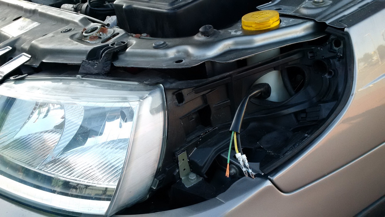

Auf der A1 hat sich wohl ne Taube verschätzt ..: Mist ...: erst mal zum Lacker ..:

Erstmal polieren!
Diese Plastikspuren vom Blinker sehen schlimm aus, sind es aber nicht zwingend.
Das war bei mir. Bis auf eine kleine Delle im Kotflügel sieht man davon nix mehr.
P.S
Ist dir wirklich n Vogel reingeflogen?
Dachte ich bei mir auch erst. Der Blinker ist aber von alleine rausgeflogen.
Gab ja mal ne Nachbesserung mit den Halteklammern der Blinkergehäuse, war bei meinem nicht erfolgt gewesen. Dein Modelljahr ist davon auch betroffen.
Habe daraufhin den anderen Blinker auch noch getauscht bevor das Selbe passiert!

Oh, echt.
Wenn ich einen neuen Blinker für 32 Euro kaufe ... ist der dann ok ? Ich habe nur etwas vorne im Kreis „wedeln“ sehen .... das war alles. Habe ein Tier angenommen. Blinker Halteklammern .... das wäre/ist doch ein echter Witz ... danke Leon ... rufe Dich nachher mal an.
Ich hab auch schon mal den Blinker Fahrerseite verloren. Bei mir war es Pfusch beim Einbau.
Lackschäden gab es keine. Wusch und wech :rolleyes:
Bei mir wären Haube, Kotflügel und Stosstange dran. Mir ist nie aufgefallen dass der Blinker locker war. Die andere Seite sitzt auch perfekt und sehr dicht. Nichts wackelt. Das spricht nicht für den 9-5 .... und ich wüsste nicht, warum es nicht noch mal passieren sollte. Lackiere also erstmal nix .../

Naja, das hält bis es sich halt dann doch löst. Merkt man vorher nicht. Der Blinker hatte nach Einbau bei mir auch noch ca. 4 Monate gehalten, dann war er weg. Schwupps!
Das spricht SEHR dafür NICHT hinter GM SAAB herzufahren. Zum Glück war keiner hinter mir. Ich finde das einfach einen Mega Witz. Das ist mir noch nie bei einem Wagen passiert ....

Warst du da mal dran?
Ich würde mir da keinen Kopf machen. Bei mir war wohl die Schraube nicht richtig angezogen oder die hintere Haltenase beim Einbau abgebrochen. Das ist mir in etwa 20 Jahren, die wir Saab 902/931 in der Familie laufen haben, nur 1x passiert. 9-5 hat da soweit ich das sehe die gleiche Konstruktion.
Einfach beim Einbau gewissenhaft und vorsichtig vorgehen, Schraube richtig anziehen, dann passiert nichts.
WDas ist mir in etwa 20 Jahren, die wir Saab 902/931 in der Familie laufen haben, nur 1x passiert. 9-5 hat da soweit ich das sehe die gleiche Konstruktion.
Die Konstruktion ist nicht gleich
Genau. Es ist einfach nur eine einzige schwache Kunstoffklammer die alles hält. Keine Schrauben.
Das Bulletin sieht eine Metallklammer vor, die die Klammerfunktion verstärkt.
Klammer No: 5337 167
YouTube Video von „TrionicSeven“ ausgeborgt - für die gute Sache. Klammer für 8 Cent gespart. 800 Euro Lackschaden. Danke GM ... ihr Affen. Erst ab 24.2. wieder lieferbar. Stück 51 Cent.
