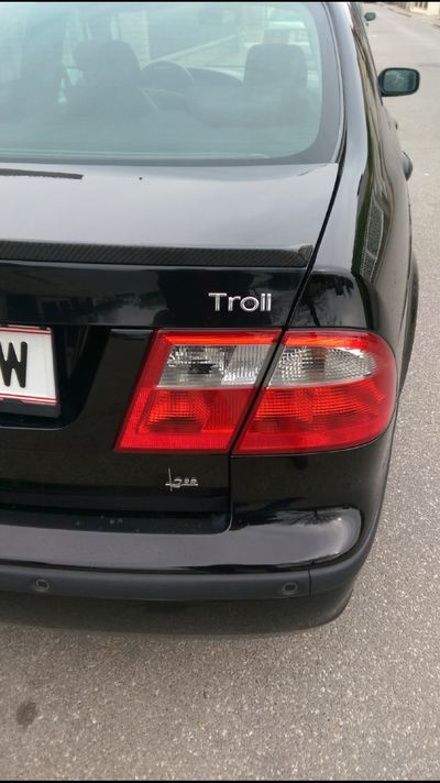

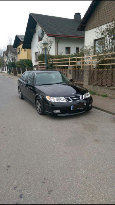

Richtiger Schriftzug jetzt inkl 2,3R Emblem und Carbon Heckspoiler

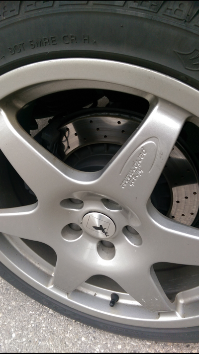

Bremse Hinterachse

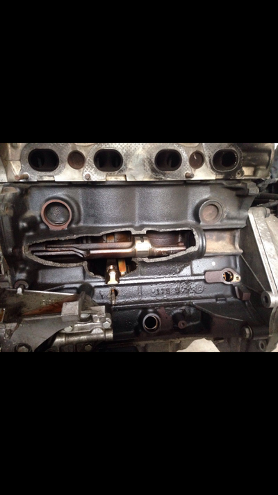

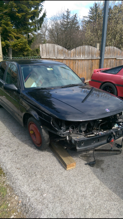

Schlacht Troll R Nr.2,wer nicht hören will muss fühlen,heute in die Presse gewandert nachdem er komplett zerlegt wurde............sogar Feuer gefangen........Spezialistenwerkstätten leisten mehr ;)
