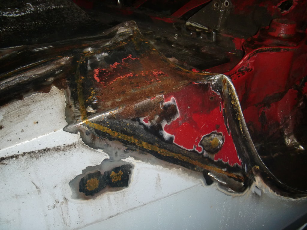

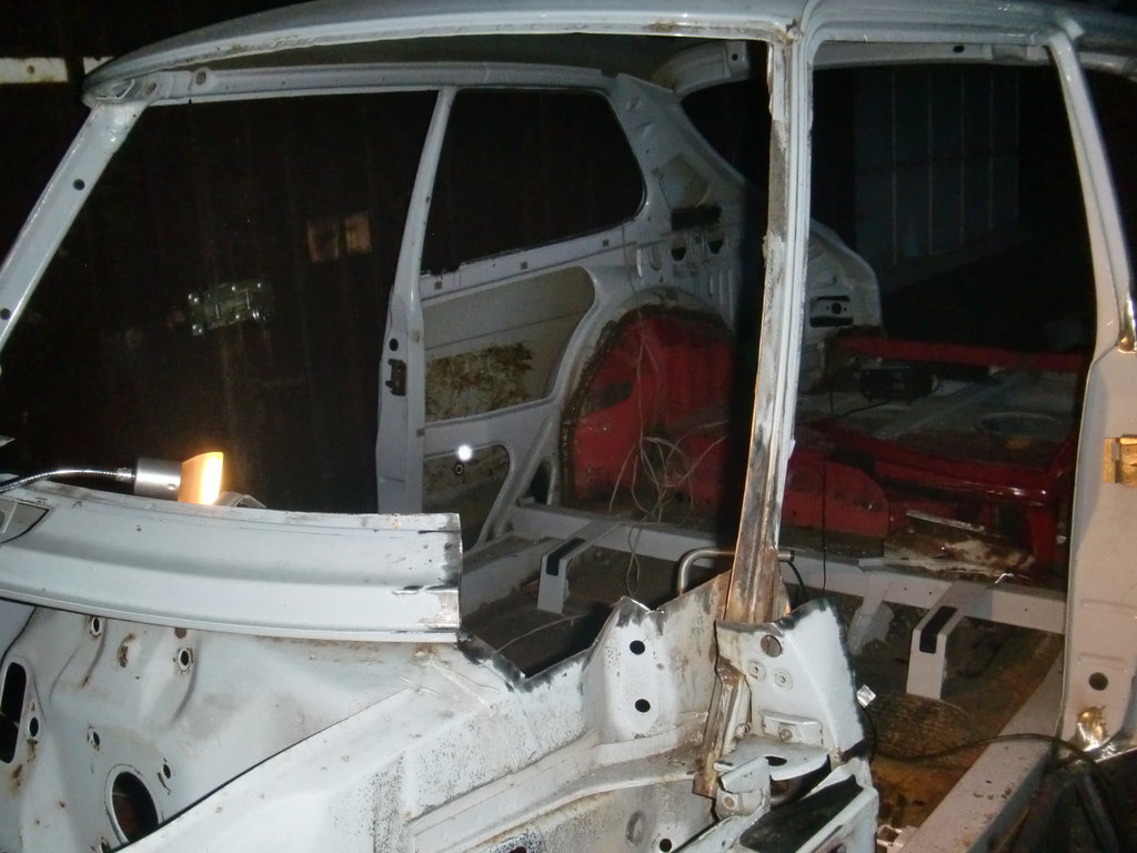

Noch mal ein paar Bilder zu den Schweißarbeiten. Zeitlich stammen die Bilder aus dem Oktober, Ich hatte bis dahin an den meisten Wochenenden gearbeitet.

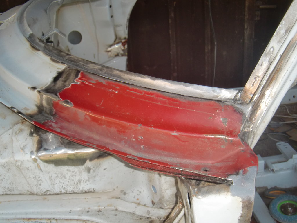

Am Scheibenrahmen gab es fahrerseitig eine größere Durchrostung, wohl auch eine der typischeren Stellen ? Fast schon wie ein Naturgesetz war beim roten Saab genau diese Stelle verformt..
Leider kein Bild von der Korrosion, hier hatte ich das betroffene Blech schon herausgetrennt:

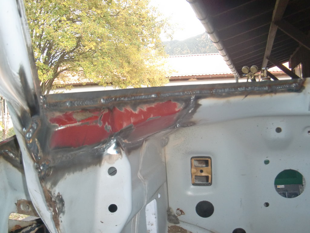

Hier ist das weitgehend entknitterte "Reparaturblech" schon eingeschweißt, die vom Rost zerfressene Blechdoppelung (Bereich, der im Fenstergummi liegt) hatte ich durch einen um zwei Achsen zurechtgebogenen Streifen aus 2mm Blech ersetzt:
von Innen:
Nähte "blecheben" verschliffen:

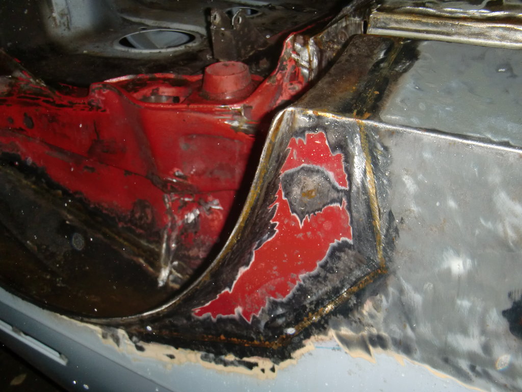

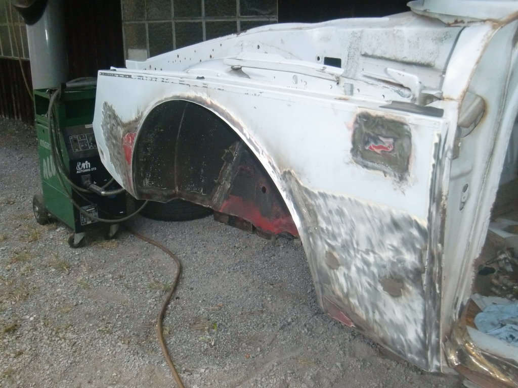

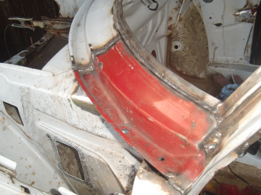

An den Radläufen musste auch geschweißt werden. Fahrerseitig - wie könnte es auch anders sein - Am meisten Rost und Kaltverformung...
Ein paar Bilder:

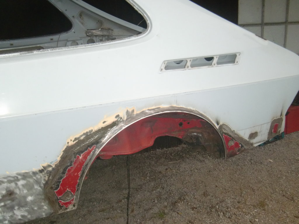

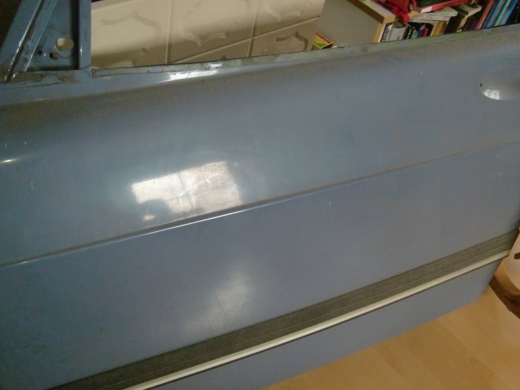

Hier offenbart sich ein wenig das Lackierproblem, das ich haben werde. Fahrerseitig hatte das blaue Auto wohl auch mal einen kleinen Streifschuss von vorne bis zum hinteren Radhaus. Dies ist grösstenteils mit Spachtel überdeckt worden, mit bis zu 10mm Dicke... Nach der Entfernung der Spachtelmassen mit Flex und Zopfbürste kam jedenfalls eine Menge Verformung und auch Korrosion zum Vorschein.
Auf diesem Bild sieht man ganz deutlich, das hier nachlackiert worden ist, bis zur Kante unterhalb der Lüftungsschlitze, über die komplette Wagenlänge:
Vormals war an dieser Kante eine schmale Gummileiste angeklebt, wodurch das ganz in Ordnung aussah.
Entweder kann das wieder so machen, oder die Büchse halt doch komplett neu anmalen .. ich weiß es nicht :confused:
