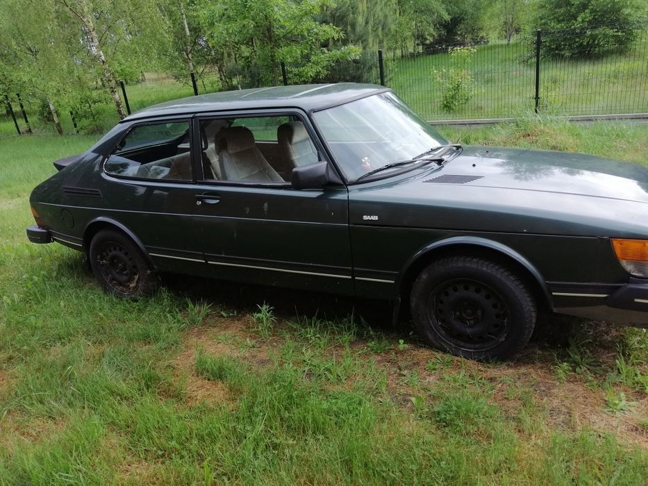

So schlimm find ich das jetzt nicht..

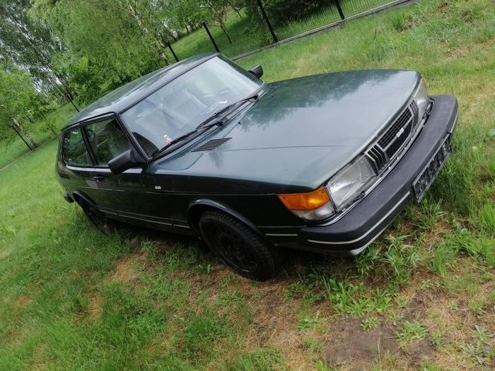

aber wenn grün, dann dieses hier:
weiss jemand den Farbcode ? ist das 149b oder 140b ?

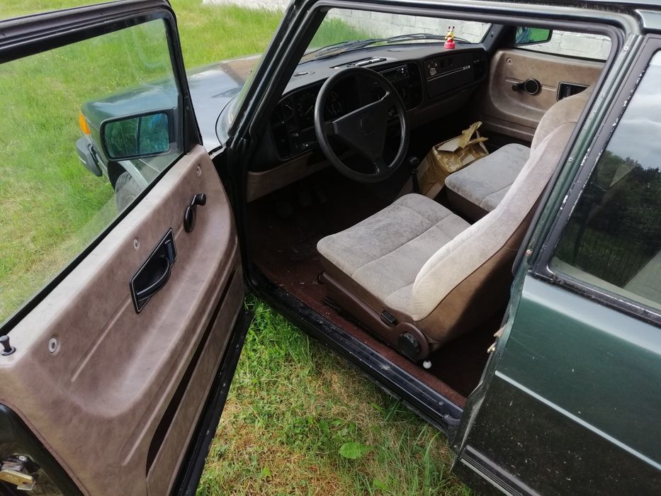

Interieur hätte ich einiges da:
1x Velour in hellgrau oder beige ( genau wie das Auto oben, stammt aus dem Roten)
1x Velour in hellblau (stammt aus dem zirkonblauen GL)
1x Velour in "aubergine" - würde sehr gut zu zirkonblau passen imho.

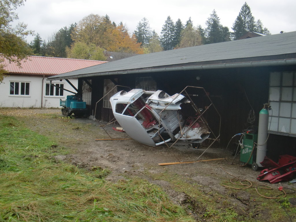

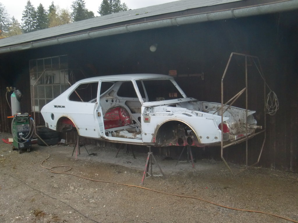

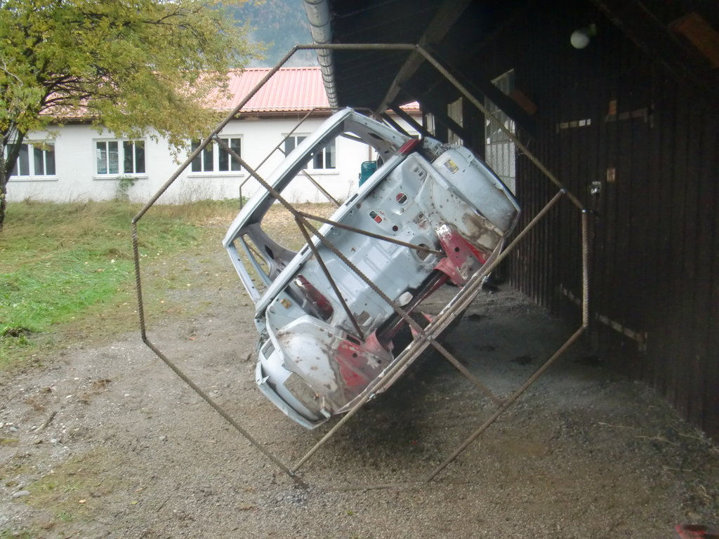

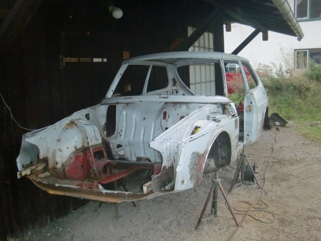

Als Nächstes ging es darum, die Schweißnähte zu beschleifen. Da Schweißbäder die Eigenschaft haben, der Schwerkraft zu folgen, sind die Nahtüberhöhungen nach unten in der Regel groß. Das heißt es muss viel Überkopf geschliffen werden, was bei der Menge an Schweißnähten einfach eine saumäßige Arbeit gewesen wäre. Bisher hatte ich den Saab ja auf vier etwa 60cm hohen Böcken stehen:
Das Manövrieren der Karosse geschah sonst mittels Stapler, beim letzten Umdrehen hatte ich dieses 4,5 Tonnen schwere Ungetüm in dem mittlerweile recht aufgeweichten Boden (teilweise Dauerregen im Oktober) total versenkt.

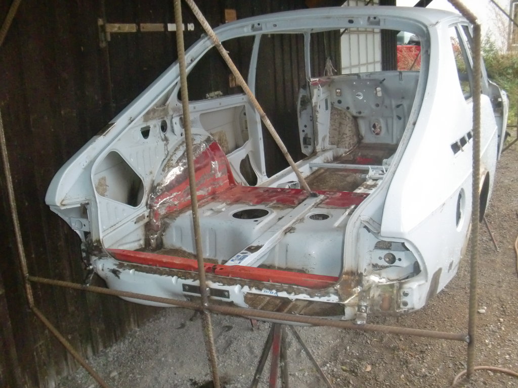

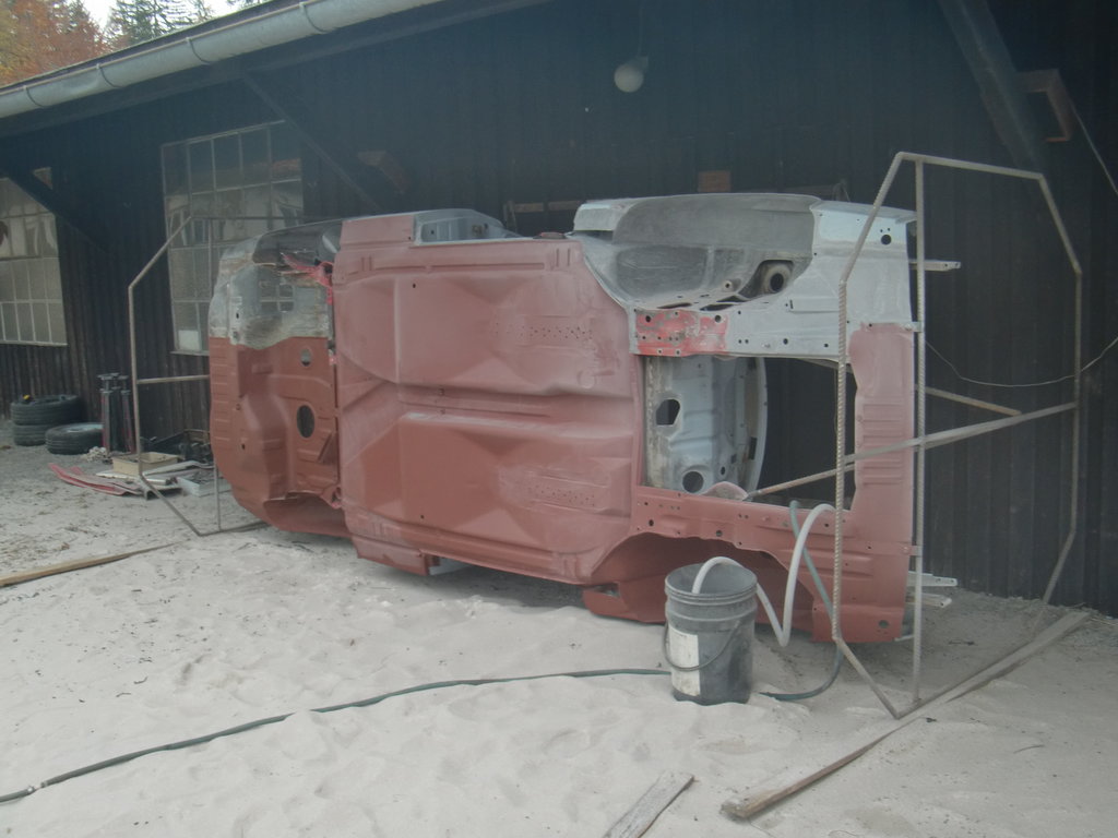

Ich hab mir dann was überlegt zum Bewegen der Karosserie mittels Muskelkraft, ausserdem konnte ich die Hütte nun um ihre Längsrichtung Rollen. Möglich wurde dies durch ca. 20m herumvegetierenden, dicken Armierungsdraht:
Hinten auch so ein Achteck verschraubt:

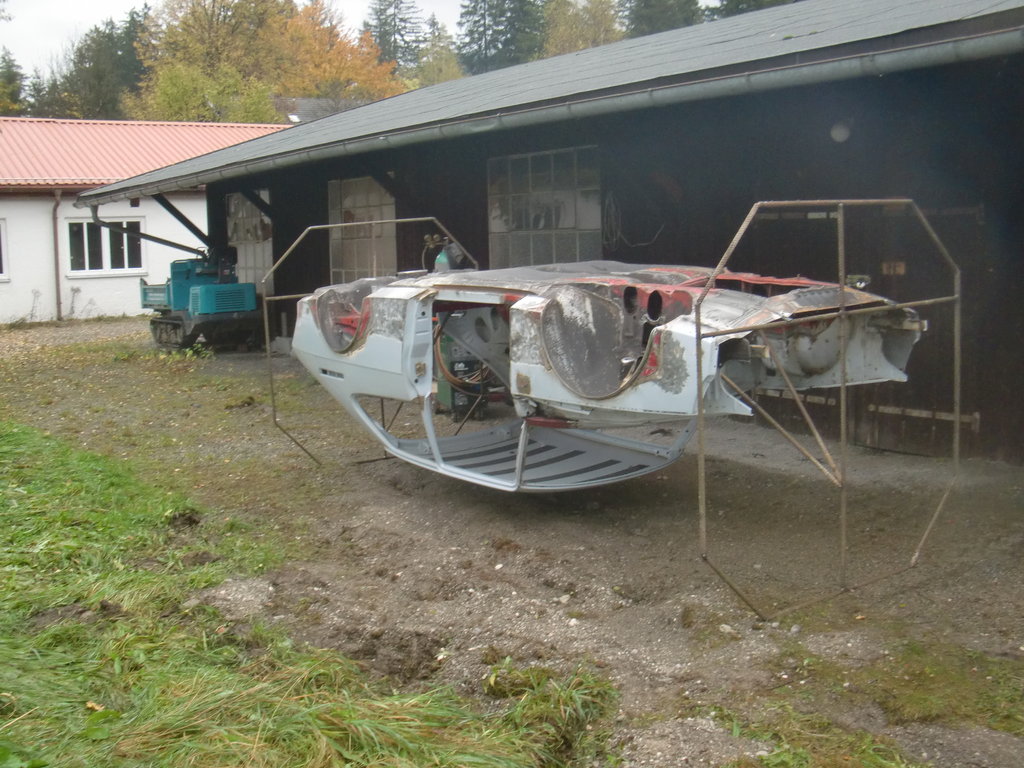

Rolle seitwärts in 45 Grad Schritten:

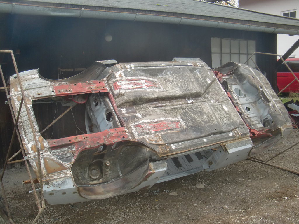

Nach ca. 2 Tagen und einer Packung Fächerscheiben war dann alles verschliffen. Dann wollte ich den alten Unterbodenschutz loswerden.

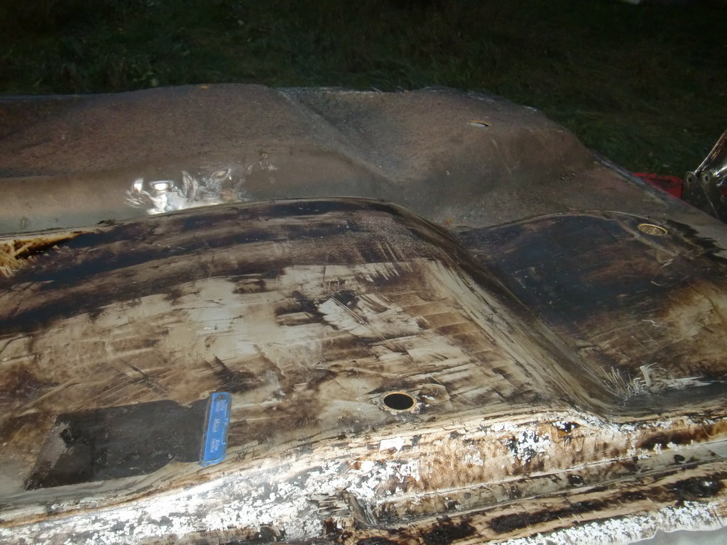

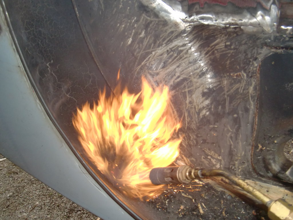

Die anfängliche Versuche mit Spachtel und Heissluftfön waren recht müheselig, da der Bitumen so richtig klebrig wurde:

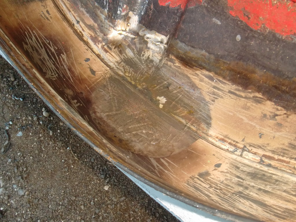

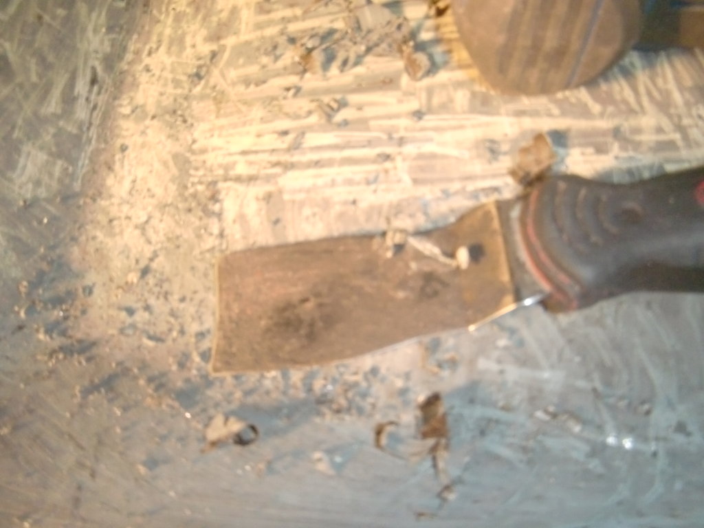

Schliesslich ist dann dieser modifizierte Spachtel entstanden, auf den wohl der Spruch: "man braucht nicht viel Werkzeug, sondern das Richtige" gut passt:
Mit dem Hammer hatte ich die Kante in eine leicht gebogene Form gebracht, und mit der Flex ordentlich angeschärft. Damit konnte man nun den Unterbodenschutz ohne Anwärmen und auch die dicke Kunststoffbeschichtung regelrecht herunterhobeln.
Ab und zu musste trotzdem der Gasbrenner ran:
Inzwischen war der letzte Tag des Oktobers hereingebrochen, und der Nachteil meines rund um die Uhr schattigen Arbeitsplatzes offenbarte sich:
Nach weiteren 2 Tagen war dann das vorläufige Endergebnis erreicht, alles komplett geschliffen und der Unterbodenschutz entfernt. Zudem einige der herstellungsbedingten Öffnungen zugeschweißt und verschliffen, um dem Rost so wenig Angriffsfläche wie möglich zu bieten:

Geile Idee, das Rollgestell - dem Armierungsstahl in der Stärke hätte ich das allerdings nicht zugetraut! :eek:
Ich erst auch nicht, ich hätte eher damit gerechnet, da noch Streben rein setzen zu müssen.. war dann aber doch ausreichend steif :cool:

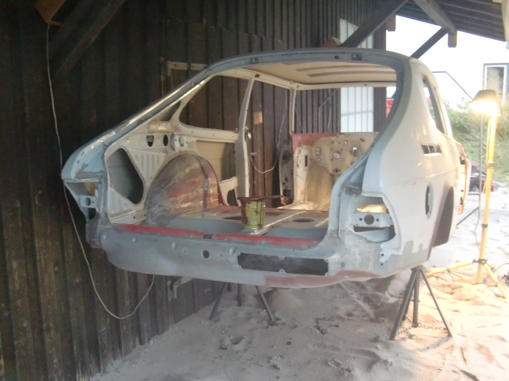

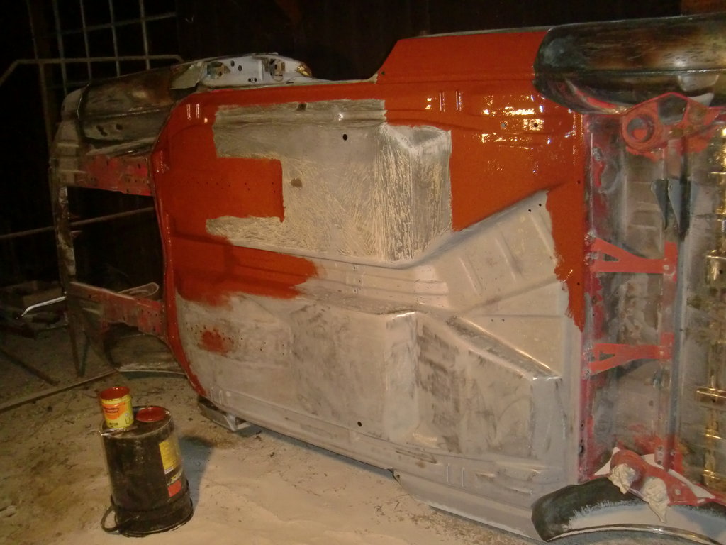

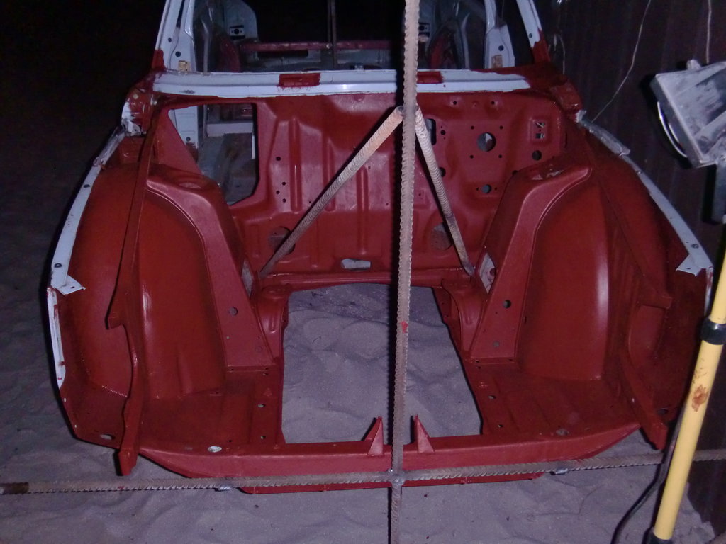

Nach dem Entfernen des Unterboden mitels Spachtel hab ich mich ans Sandstrahlen gemacht. Es wurden immer ein paar Quadratmeter gestrahlt, und das dann vor Feierabend immer gleich noch grundiert:
da ist dann der Sand ausgegangen:
Motorraum und die Zwischenräume der Radkästen hab ich auch komplett gestrahlt und grundiert:

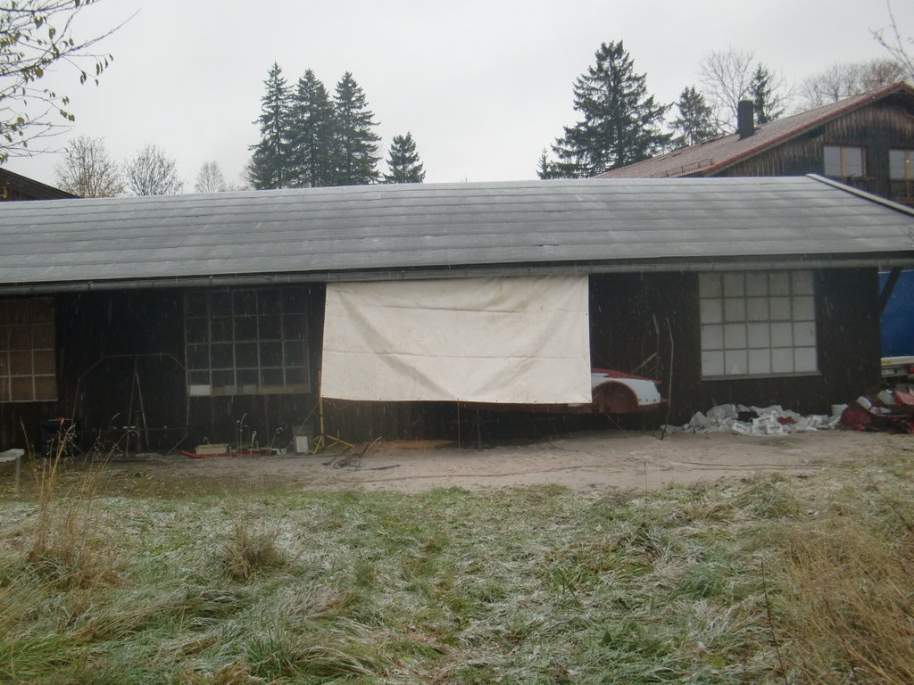

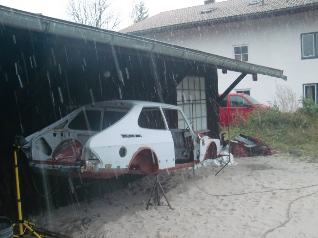

Allmählich konvergiert meine Nacherzählung mit der Gegenwart. Dieses Bild ist von Freitag letzte Woche, Schnee Mitte November auf 680m üNN:
Die Plane macht zusätzlichen Wetterschutz:
Beachparty Flair wollte trotz der inzwischen fast 2to an verstreuten Sand nicht aufkommen.

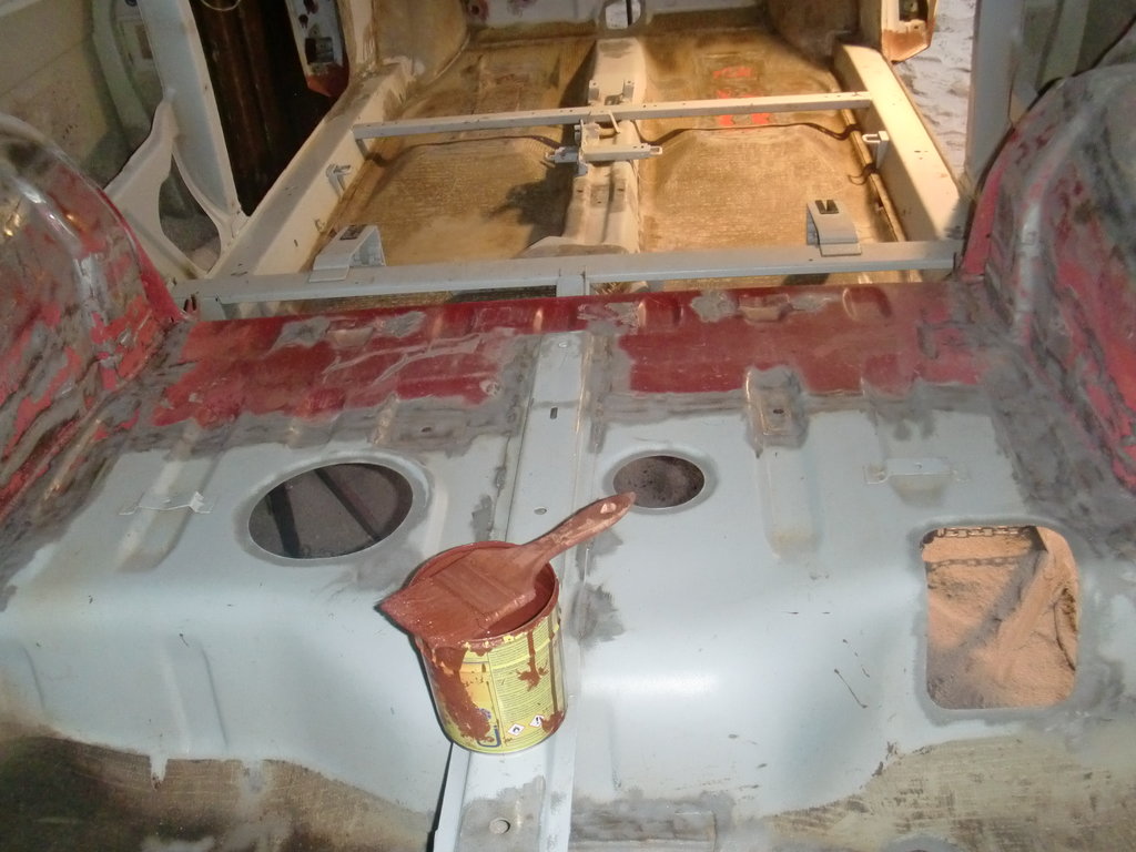

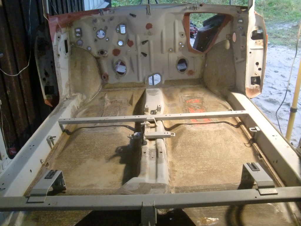

Zuletzt wurden noch der Heckabschluss und die blanken sowie rostigen Stellen des Innenraumes behandelt:
Dieses Wochenende kommt die zweite Schicht Grundierung und die erste Schicht Chassislack drauf, wenns gut läuft, in der warmen Bude :smile:
