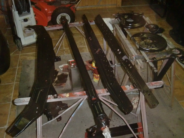

Noch ein paar Bilder von zwischen den Feiertagen. Anbauteile gesandstrahlt:

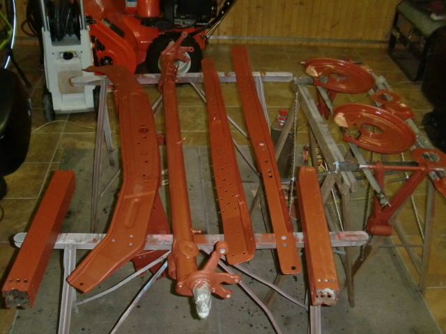

Grundierung:
Habe jetzt mal den BK 2K Chassislack verwendet, eine Schicht muss noch drauf:
