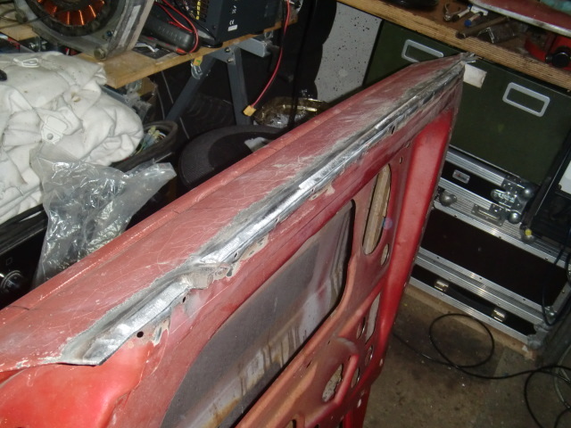

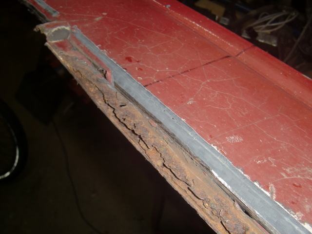

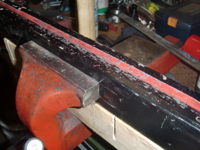

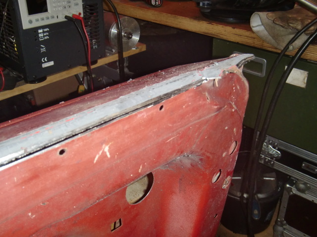

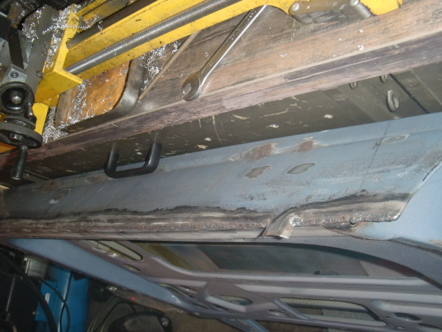

Bei den beiden Ersatztüren war vor allem die Unterkante rostig, bei der Einen hätte man es vielleicht lassen können, bei der Anderen aber nicht:
(fürs Foto nochmal den rostigen Falz hingehalten)

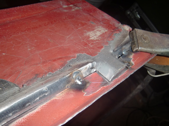

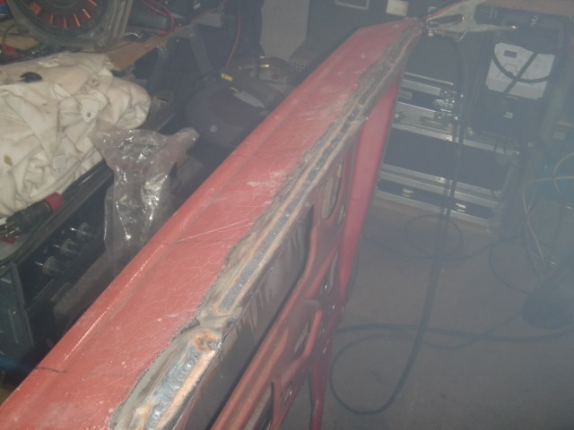

Erstmal die Kanten zugeschweißt:

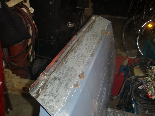

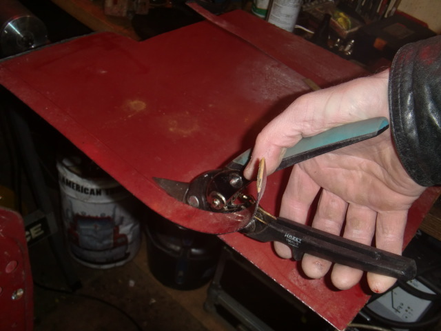

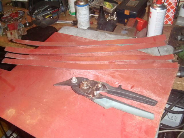

In Ermangelung von Blech hab ich mir die "Reparaturbleche" aus einem Stück Dach vom Roten hergestellt, das war mir zum Wegschmeissen zu schade. Schönes, dickes Blech aus Kirunaerz:
Mangels Kantbank mit einfachen Mitteln in Form gebracht:

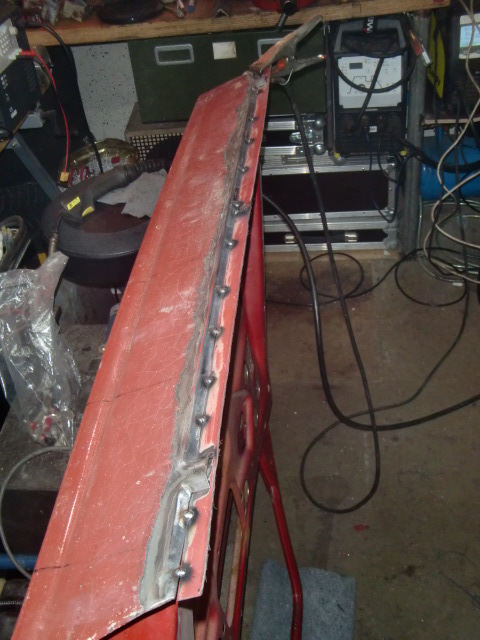

Anheften:
Verschweißt:
hier auch schon beschliffen, die Löcher gebohrt und die Beschichtung an der Unterseite entfernt, bereit zum Sandstrahlen:

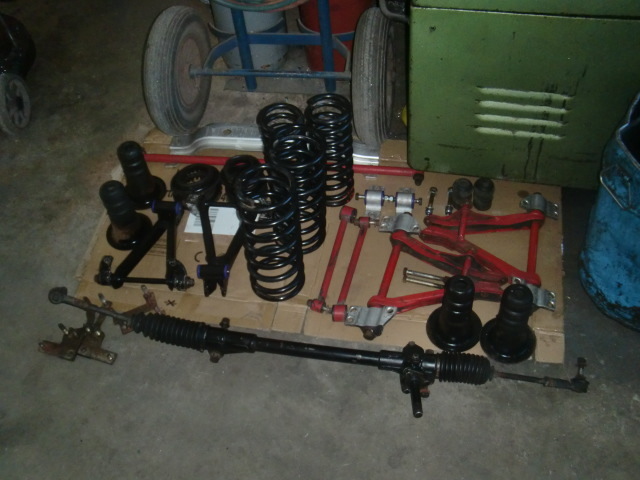

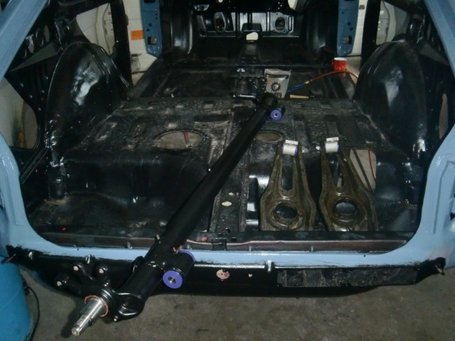

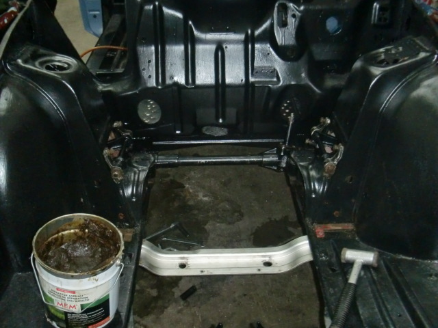

Ein paar zur Montage vorbereitete Teile:
montierte Längsträger:

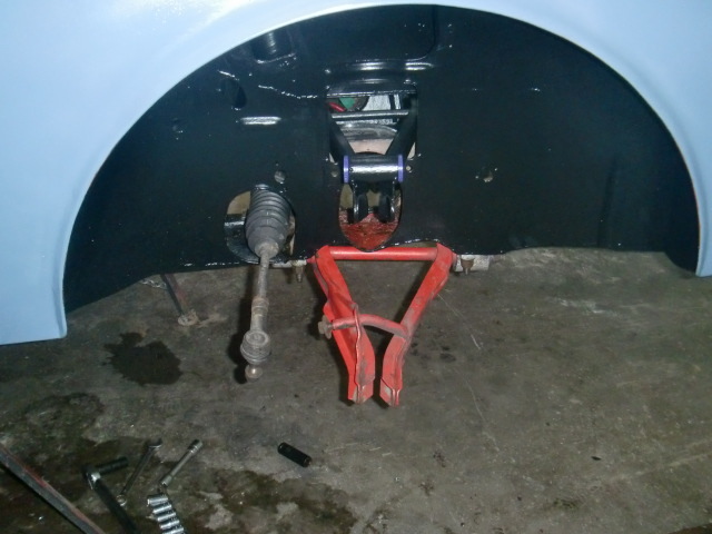

Querlenker und Lenkgetriebe, die unteren QL hatte ich 3 Jahre vor dem Unfall schon mal hergerichtet, deswegen sind die rot:
manuelles Lenkgetriebe:

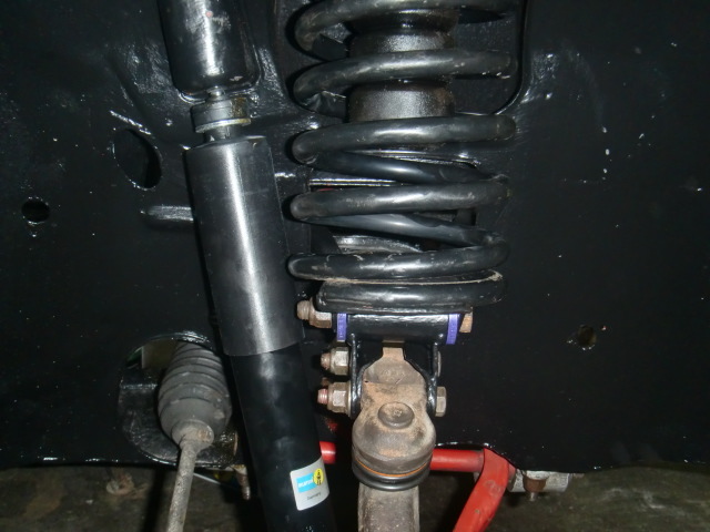

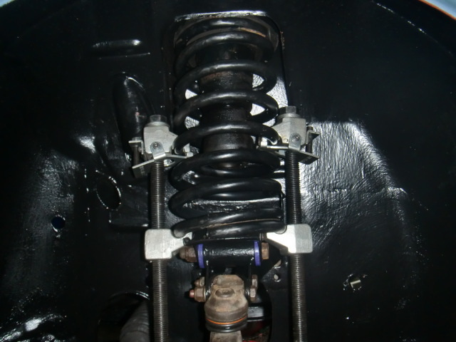

So hat es dann schliesslich geklappt mit dem Federspannern, vorher habe ich mindestens eine Stunde lang probiert und die Spanner falsch angesetzt:
Neue Dämpfer bekam er auch spendiert:

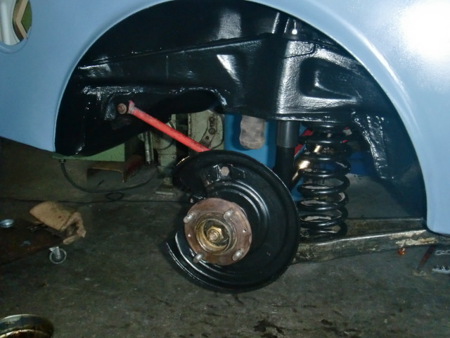

Hinterachse:
Fertig eingebaut:

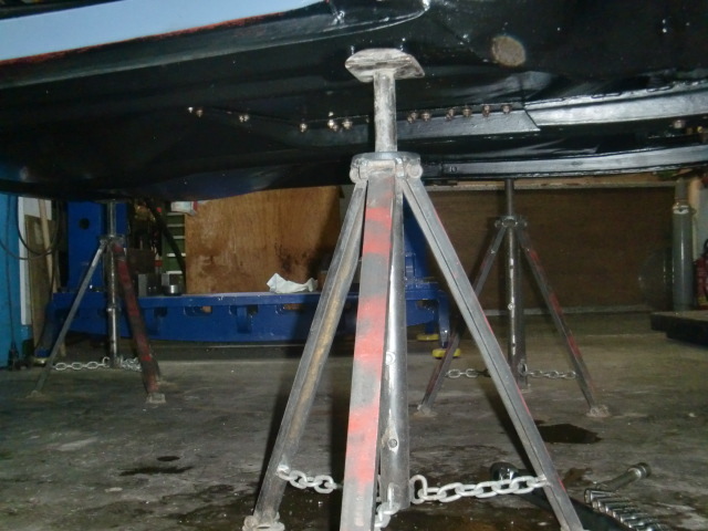

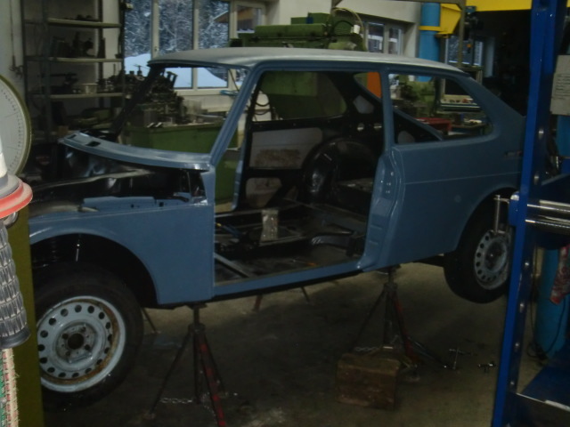

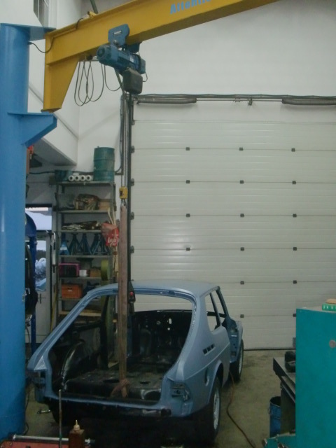

Dann kam das Auto endlich auf die Räder:
So ein Kran hat was:
Ein Bauteil von eminentester Bedeutung wurde an die Karosserie geschraubt:
Bereit für den rollout:
rollout:
