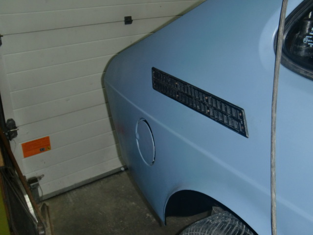

Die 3 Türen und die Tankklappe sind jetzt auch blau:

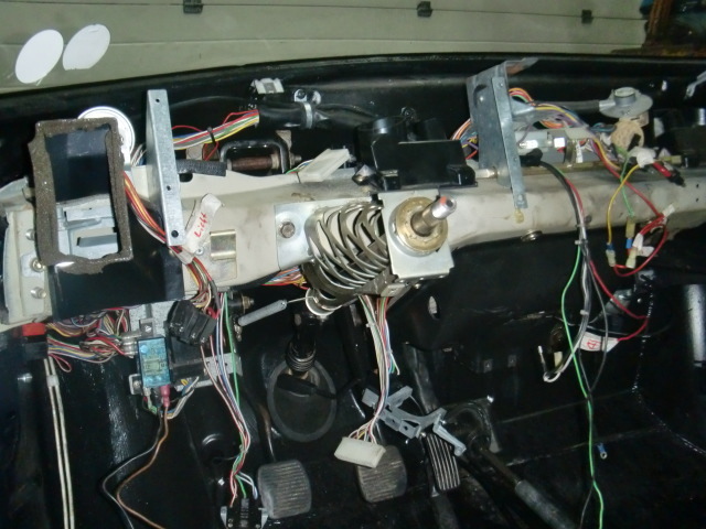

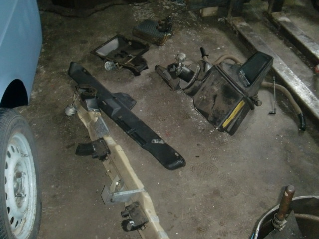

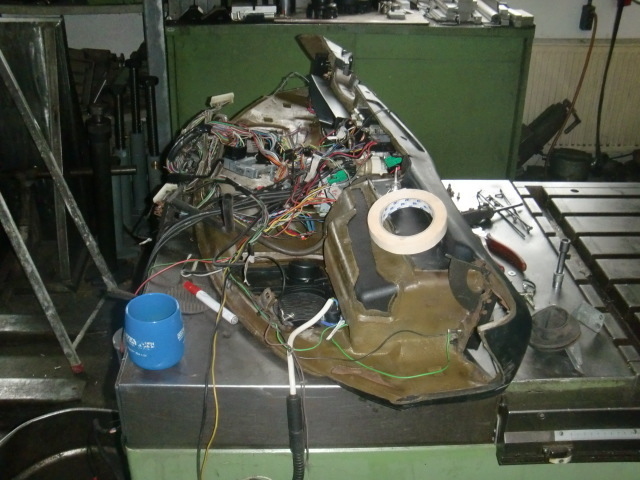

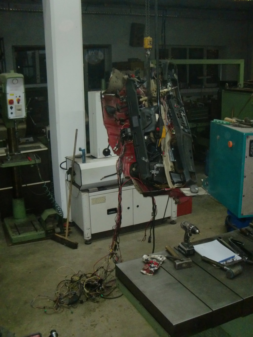

Bei der Demontage des Roten Saab habe ich die Einheit Armaturenbrett/Heizung/Lenksäule/Pedale/Kabelbaum am Stück auf die Seite gelegt, ging am Schnellsten und war Alles schön an Ort und Stelle:
Erstmal alles weiter demontiert, sortiert, begutachtet, gekennzeichnet:

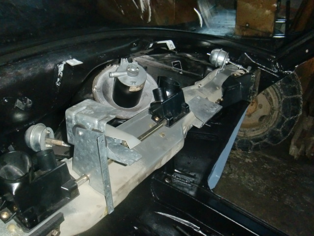

Das Heizungsgehäuse und den Lüfter hab ich wegen des viel besseren Zustandes vom blauen Auto übernommen. Wärmetauscher und Ventil wurde ebenfalls durch was "gutes Gebrauchtes" ersetzt. Der originale Wärmetauscher war sehr verschlammt.
Einbau Heizungsgehäuse:
War ein ganz schönes Gewürge, ich habe dann doch noch mal den Querträger ausgebaut.

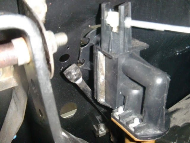

Zwischen Gaspedal und Heizungsventil gehts eng zu, musste mir mit etwas Richtarbeit an den Kupferleitungen behelfen:
Dann den Kabelbaum reingelegt:

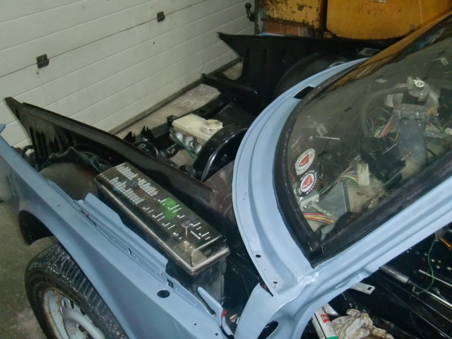

Der Motorraumkabelbaum kam auch gleich ins Auto. Das Gehäuse des Sicherungskasten ist vom blauen Auto:

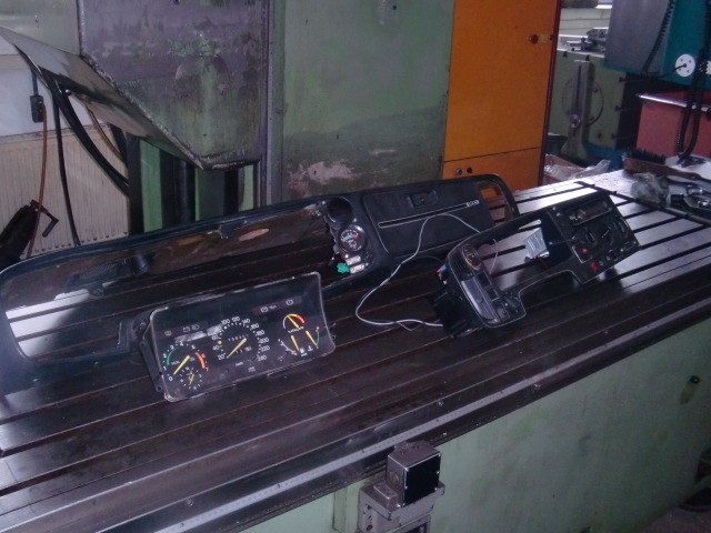

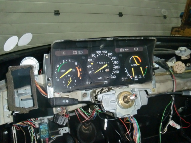

Tachoeinheit:
Armaturenbrett installiert:
Das war viel fummelige Arbeit. Bei aller Liebe zur Marke Saab, aber das Armaturenbrett hätte man von der Montierbarkeit und Zugänglichkeit besser gestalten können.

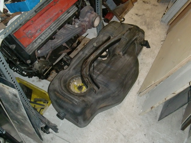

Dann wollte ich noch den Tank einbauen.

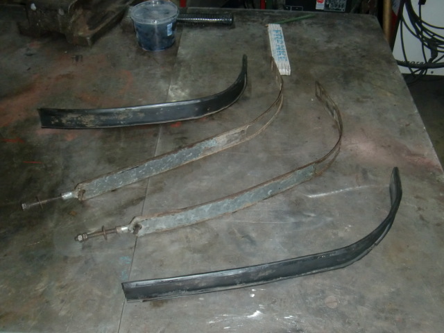

Erstmal die Bänder gereinigt und von Unterbodenschutz befreit. Zustand ist noch recht gut zum Glück, ist wohl der regelmäßigen Behandlung mit Fluid film zu verdanken:

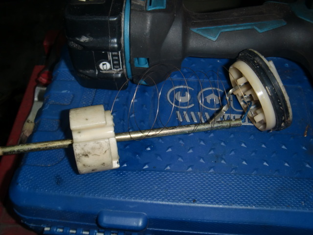

Beim Tank Saubermachen noch einen Unfallschaden entdeckt:
Hat wohl den Schlag nicht ausgehalten. Oder doch bei der Demontage passiert ?
Mal sehen ob ich den wieder hinbekomme. Ersatzteillage sieht schlecht aus, ist die neuere Bauform mit den runden Kontakten. Die alte Form mit den Flachsteckkontakten hatte ich auch mal, hatte aber regelmäßig Probleme mit den Kontakten, die sind ständig korrodiert.
Zu mehr als den Tank aussen noch ein bisschen sauber machen hats dann nicht mehr gereicht leider:

Die Tankgeber zerlegen sich schonmal gerne so wie auf dem Foto zu sehen, auch ohne Unfall (welcher das ggf. begünstigen mag). Bisher konnte ich mir immer mit einem gebrauchten Ersatzteil helfen. Kann man aber bestimmt probieren den wieder zusammen zu stecken. :top:
Ist ungleich weniger fummelig, wenn man es so macht wie urspr. im Werk geschehen:
Alle Komponenten auf den Querträger montieren, incl. Kabelage und diese Einheit komplett ins den Innenraum bugsieren.
Allerdings geht das nur zu zweit.
bei der Demontage bin ich so vorgegangen ..
bei Saab hatten die bestimmt nen schicken Ständer für die Baugruppe :hello:

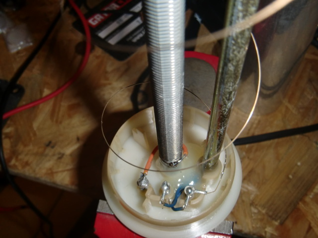

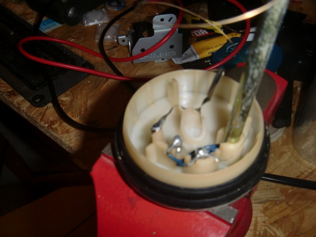

Unter der Woche hab ich mir mal den Tankgeber angesehen. War etwas Plastik weggebrochen und die Kontaktfeder für den Widerstandsdraht ziemlich verknüdelt:
Kabel angelötet und geklebt:
wird mir ja dann vorne im Mäusekino angezeigt, ob die Reparatur hält :tongue:

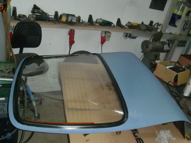

Inzwischen ist Übung da im Scheibeneinbau:
Die Anbauteile hab ich vom Blauen Auto verwendet. Die sind eigentlich alle recht gut, zum Teil sicher auch der geringen Laufleistung von nur 160tkm geschuldet:

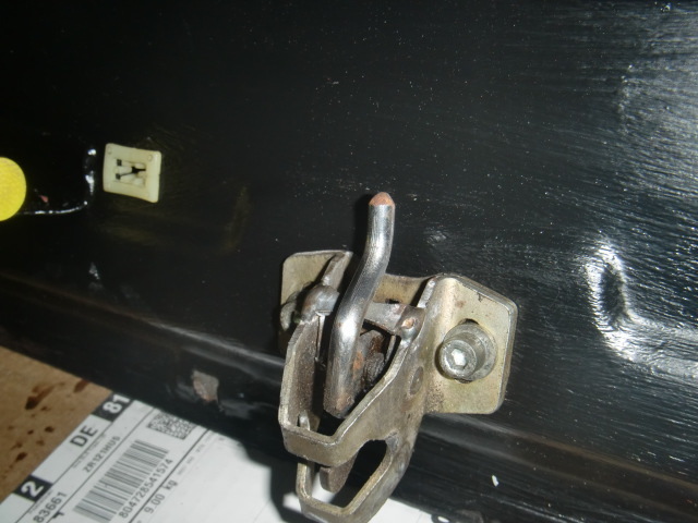

Der "Türrriegel" stammt jedoch aus dem Roten. Da hatte ich mir eine zusätzliche Betätigung für die Entriegelung von innen angebaut:
dran geschraubt:

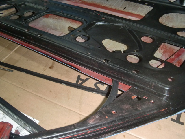

Dann gings an die Türen, die waren ja auch bis auf die Blechkonstruktion zerlegt. Mit Anbauteilen versorgte ich mich aus meinem Alttürenkonvolut.

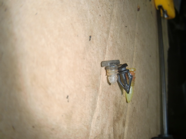

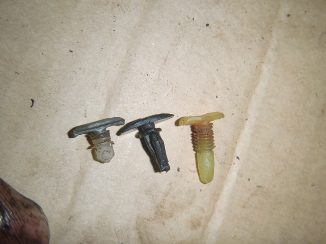

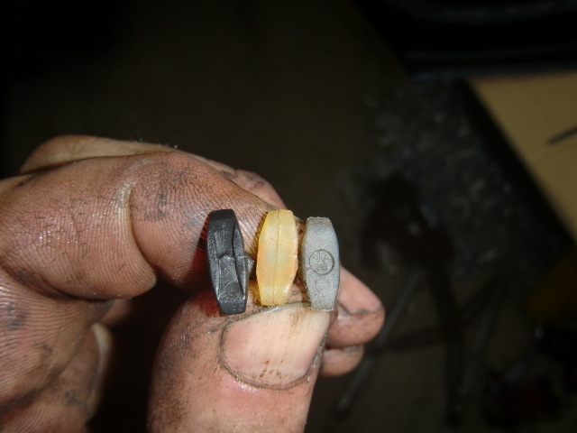

Die T- förmigen Clips, die sich so bescheiden wiederverwenden lassen, hab ich mir im Vorwege besorgt.
Und zwar nicht die originalen, sondern die für einen Daihatsu, in diesem Thema gibts weiter unten einen Link:
https://www.saab-cars.de/threads/hi...687-saarbruecken-erledigt.80447/#post-1623949

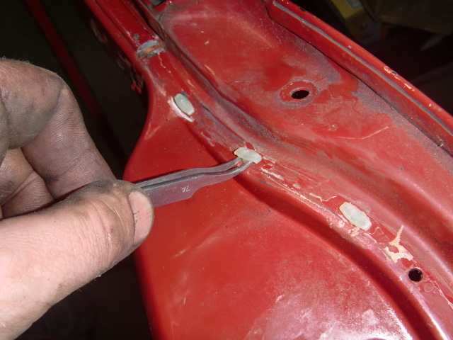

Hab dann trotzdem noch eine Methode gefunden, wie man die alten Clipse ganz gut raus bekommt:
In der Mitte der Daihatsu, links und rechts Scania:
Haben auf jeden Fall gut gepasst und rasten mit einem satten "Knack" ein. Demontage hab ich nicht getestet.

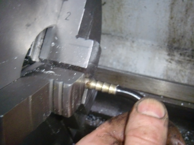

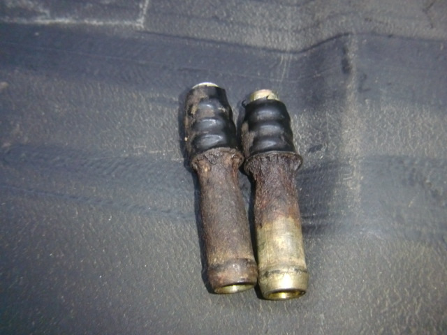

Bei der Installation der Spritleitungen erstmal noch auf einen erheblichen Mangel gestossen:
Den Nippel gut einspannt, heisses Wasser und Silikonfett:
drin isser:

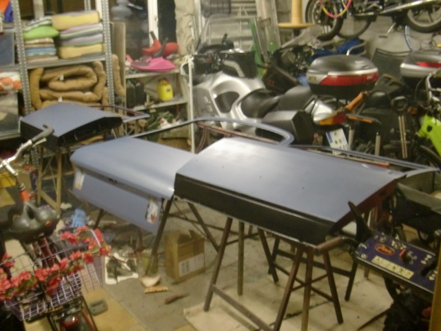

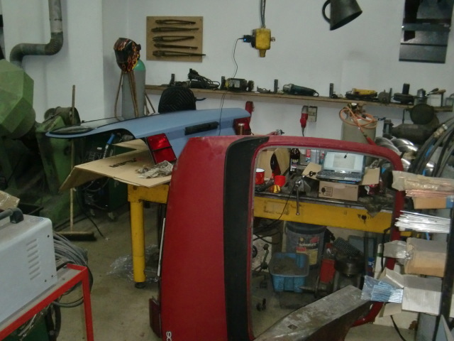

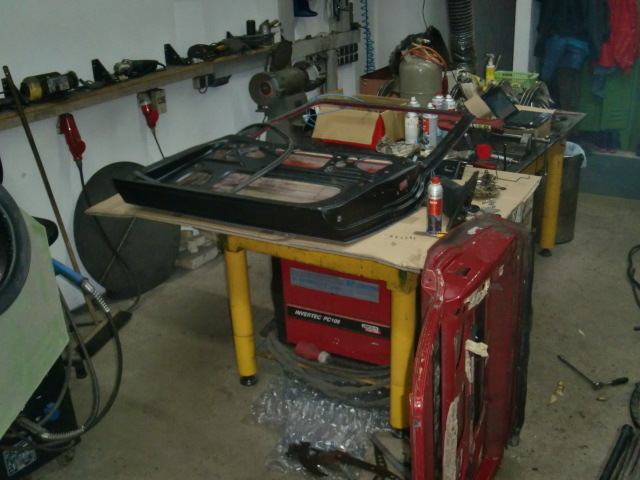

Nur die Motorhaube muss noch "frisch" gemacht werden. Davor graust mir ein wenig, ein komplettes Wochenende wird dafür locker noch mal draufgehen.
Ja, das kommt denke ich hin. So lange habe ich auch gebraucht als wir eine Ersatzhaube zum lackieren vorbereitet haben. Lack mußte außen runter, da der Lackierer sonst Bedenken hatte, daß die originale rote Farbe sonst "durchbluten" würde. Ein paar Stunden für Abschleifen mit Exzenter und innen mit rotem Pad anschleifen sollte man schon einrechnen.

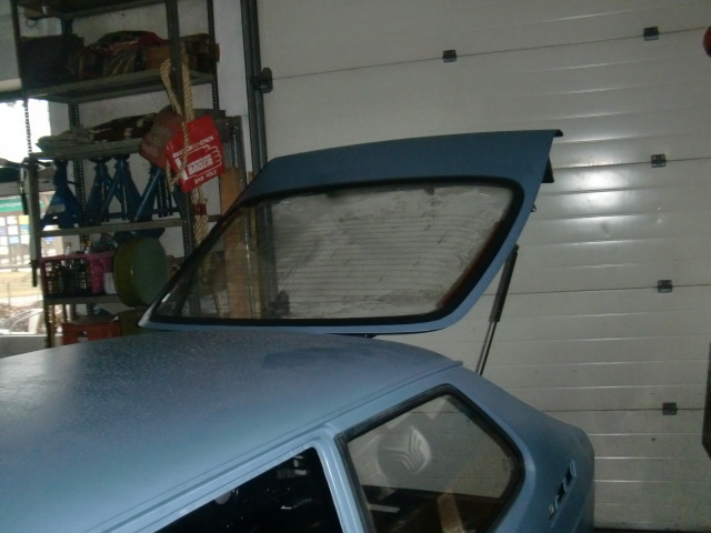

Kommt der Spoiler nicht mehr an die Heckklappe bei dem blauen?
