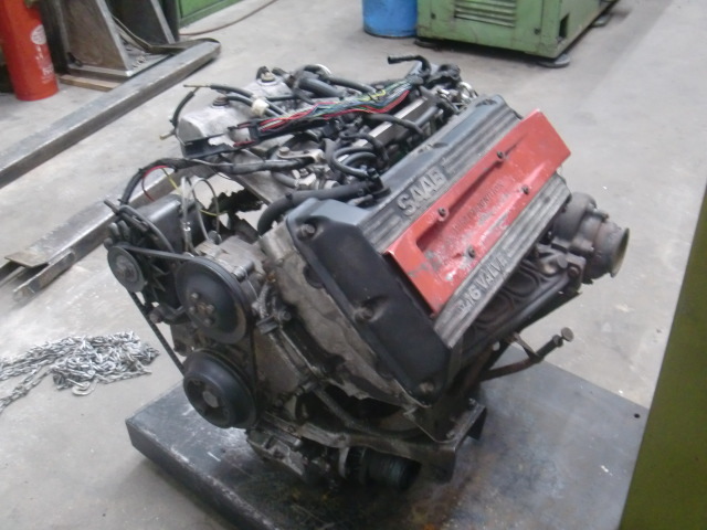

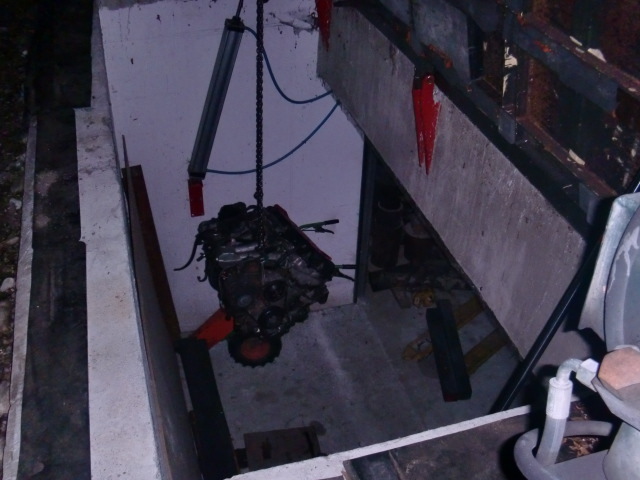

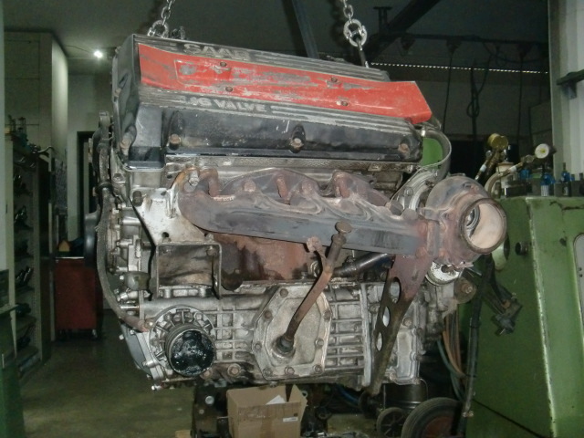

Erstmal das Kellerkind aus dem Loch geholt:

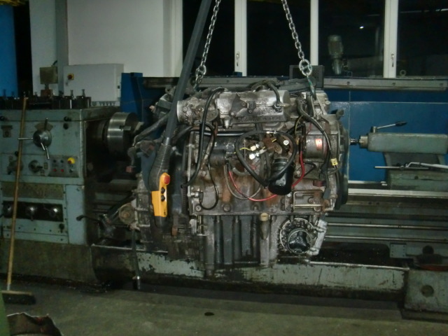

Die Frage nach dem Gewicht des B202 taucht hier ja immer mal wieder auf. Komplett mit Kabelbaum, Lima, Ölen und einem Schluck Kühlwasser:

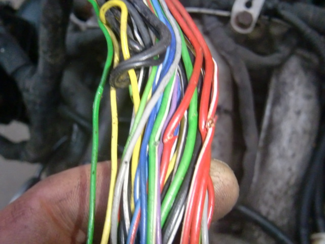

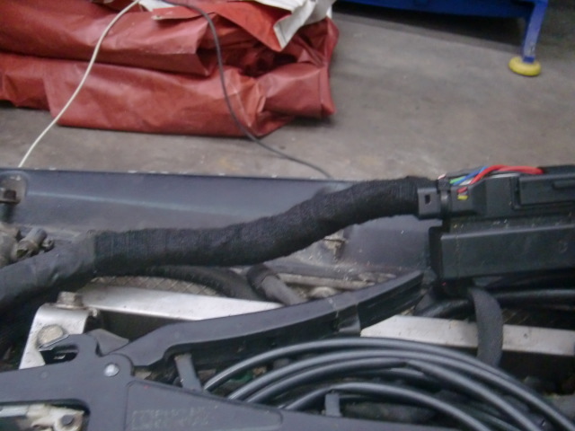

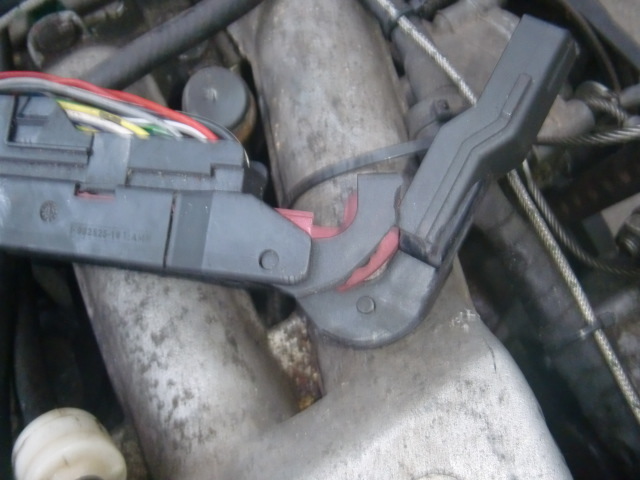

Der Kabelbaum hatte durch den Unfall auch ein bisschen was abbekommen:
Wieder in Ordnung gebracht:

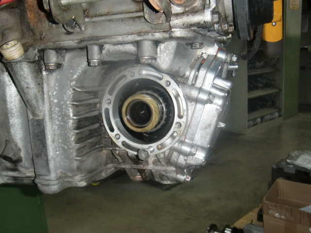

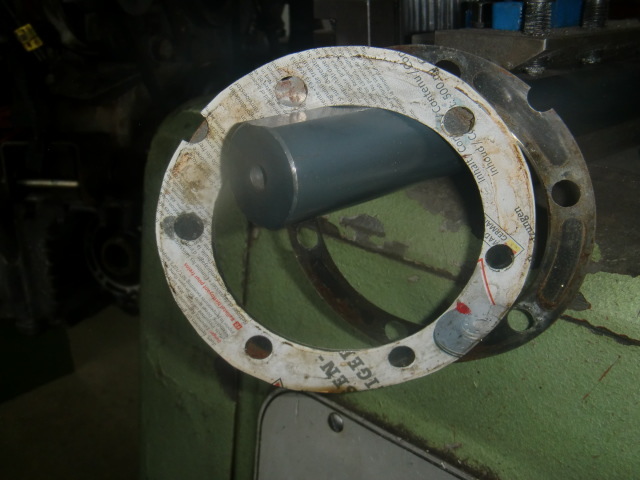

Die Tripodentöpfe waren nicht mehr die Dollsten. Nach einigem Gewühle in dem Stapel gebrauchter Gelenkwellen hab ich mich dann entschieden, auf die neue Version umzubauen:
Das Mantelblech einer Spraydose hat 0,20mm:
Endlich war es soweit:

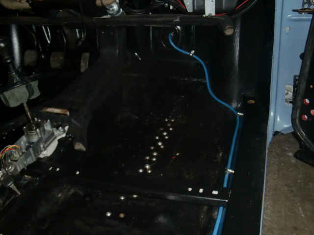

Zur Feier des Tages noch eine neue Hydraulikleitung spendiert:

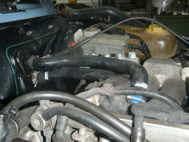

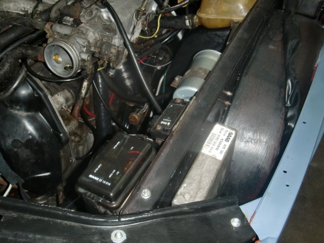

Das Kühlerschlauch Set von do88 hatte ich mir wenige Monate vor dem Crash ins rote Auto gebaut:

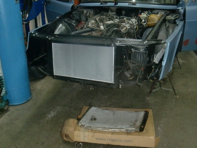

Alter und neuer Nissens Kühler. Zu bemerken ist, dass der alte Kühler sogar noch dicht ist. :top:

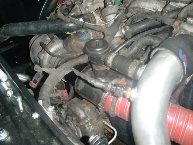

Eigentlich sollte dann der Ladeluftkühler ins Fahrzeug. Dabei fiel mir auf, dass es nicht so unklug wäre, vorher die Falle und Scharniere für die Haube zu montieren.

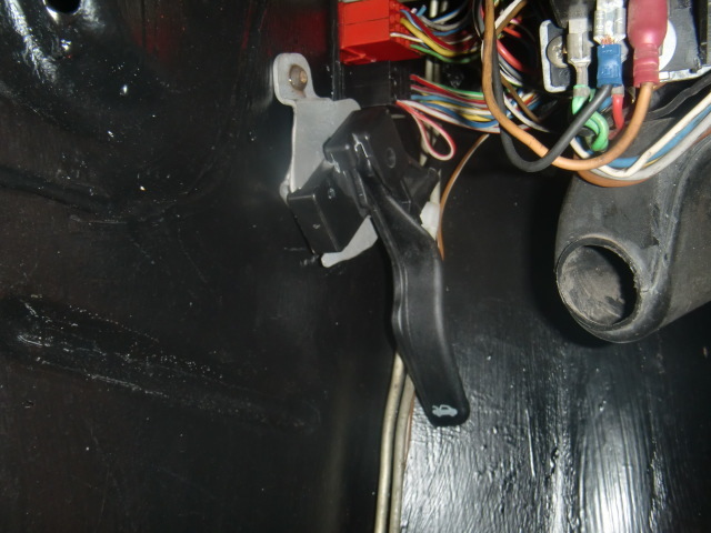

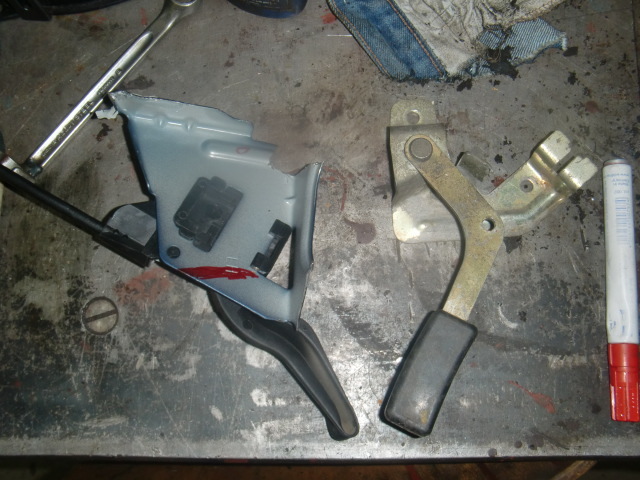

Dumm nur, dass alle vorhandenen Motorhaubenzüge vorne am Schloss durchgegammelt waren. Die vom Blauen und Roten Auto zerfielen direkt bei der Demontage, und auf dem Dachboden auch bloss Schund.
Da ich bisher zu geizig war, 80euro46 für einen neuen Zug von Skandix in die Hand zu nehmen, stand ich blank da.

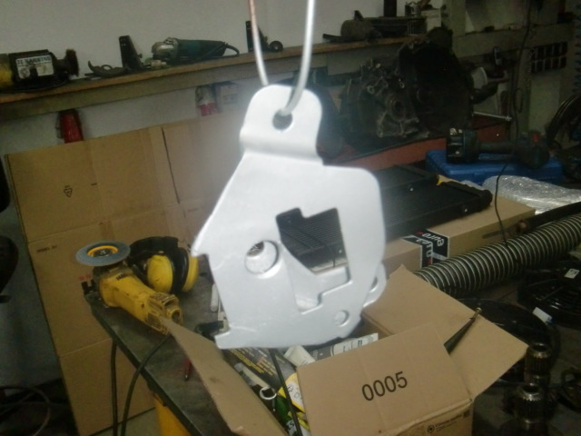

Bin dann notgedrungen bei Papas 9-5 Teileträger auf die Suche gegangen:

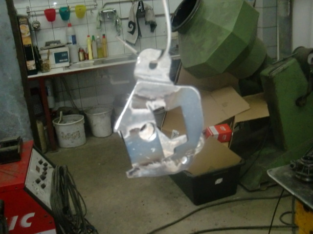

Flex, Schweißgerät und Meterstab:
mit ein bisschen Bauernblind siehts gar nicht mehr so verkehrt aus:
eingebaut:
Gegenüber dem originalen Hebel sind jetzt folgende Vorteile gegeben:
- bessere Wiederbeschaffbarkeit
- leichter
- ergonomischer (man holt sich keine Blasen, falls man mal öfters ans Triebwerk muss)

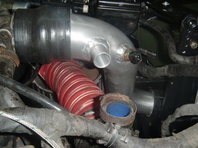

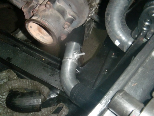

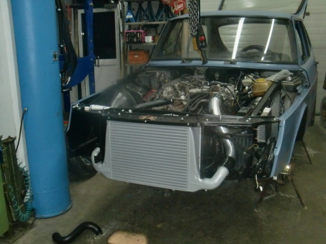

Jetzt konnte endlich der do88 Ladeluftkühler eingebaut werden. Dazu musste aber erst die mitgelieferte Verrohrung angepasst werden. Bei mit geht der Druckstutzen vom Turbo nach unten weg, ausserdem brauche ich einen 25mm Stutzen für das Bypassventil und eine Gewindemuffe für den Lufttemperatursensor.
8er Stutzen für das Taktventil:
Im Aluschweissen war ich auch schonmal besser unterwegs. Vielleicht lags auch an der Übernächtigung :boring:
Egal, LLK ist drin:

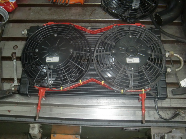

Der Ölkühler mit 2 x 250mm Lüfter:
Diese Einheit war bis auf einen Lüfter durch den Unfall komplett Schrott, hier schon neu aufgebaut.

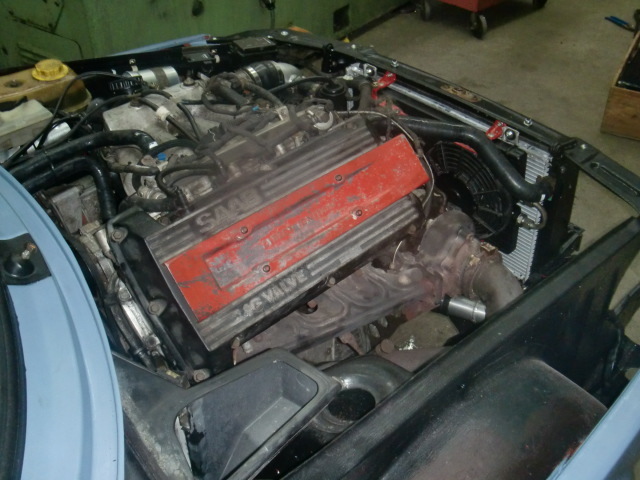

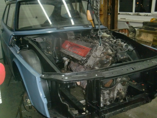

Kühlwasser gefüllt, Downpipe eingebaut und 20 Liter S+ geholt, dann wars soweit:
Gab dann noch eine kleinere Benzinpfütze unterm Auto, 7,5er Schlauch auf 6er Stutzen ist halt eher semioptimal, auch wenns nur druckloser Rücklauf ist. :rolleyes:
Gestern abend um halb zehn hab ich das Auto aus der Halle gefahren. :top::smile:
Gesamtmasse aktuell: 882..

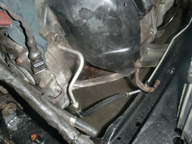

Nur bei dieser Version der Kupplungsleitung heisst es nun...Daumen drücken, dass sie hält, es sei denn Du hast sie selbst aus ordentlichem Material gebaut oder bauen lassen.
Die Produkte der bekannten Teilehändler verbaue ich seit Jahren nicht mehr.
