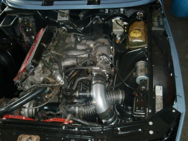

Als Erstes hab ich noch meinen Murks an den Kühlwasser- und der Ladeluftleitung etwas ausgebesssert.
Ausserdem nachträglich: neue Ölleitungen für den Kühler, neue Benzindruckleitung zwischen Filter und Motor, neuer Luftfilter etc. :

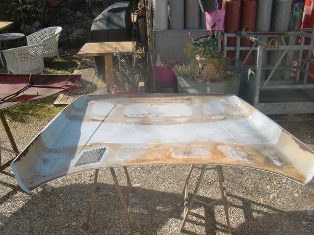

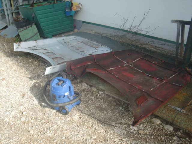

Links blaues Auto, rechts rotes Auto; leider ziemlich verformt:

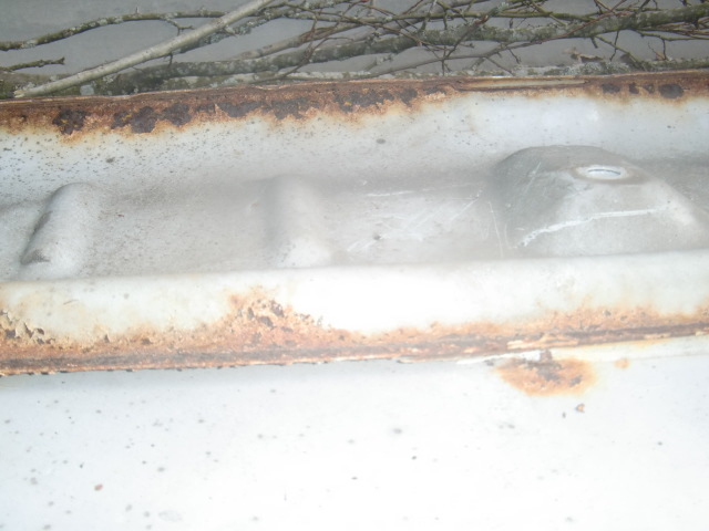

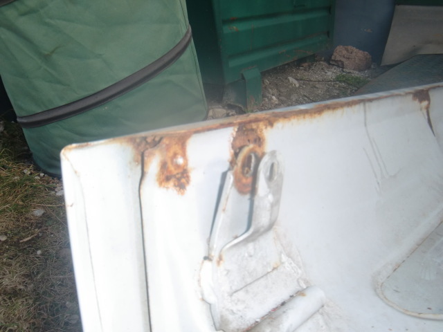

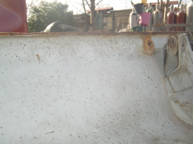

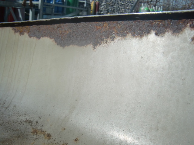

Der Rost ist an den typischen Stellen schon präsent:

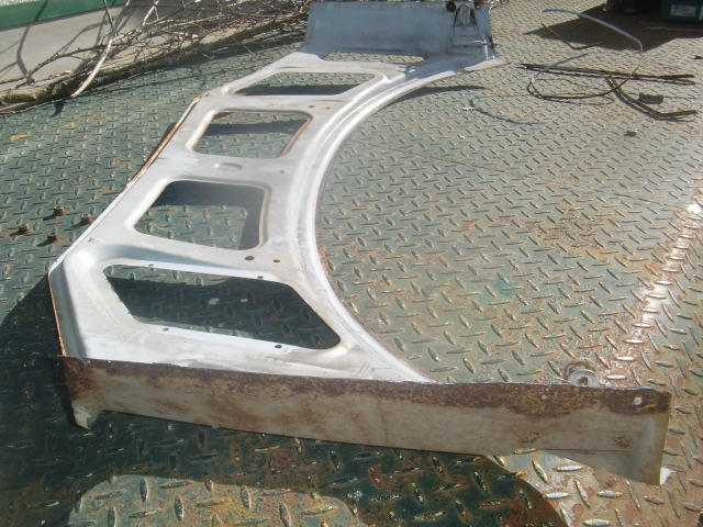

Innenbleche entfernt:
Das Blech ist noch nicht durch, aber stellenweise sehr dünn:

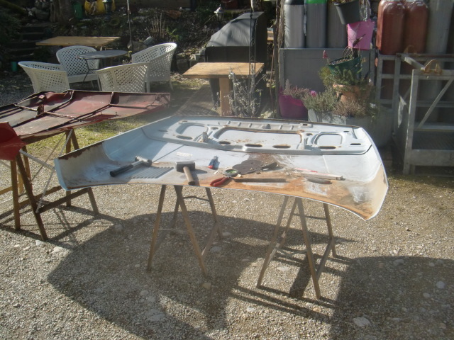

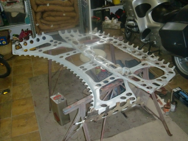

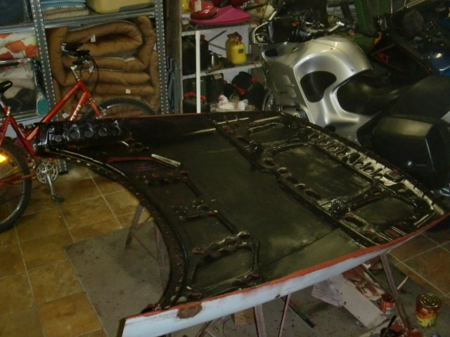

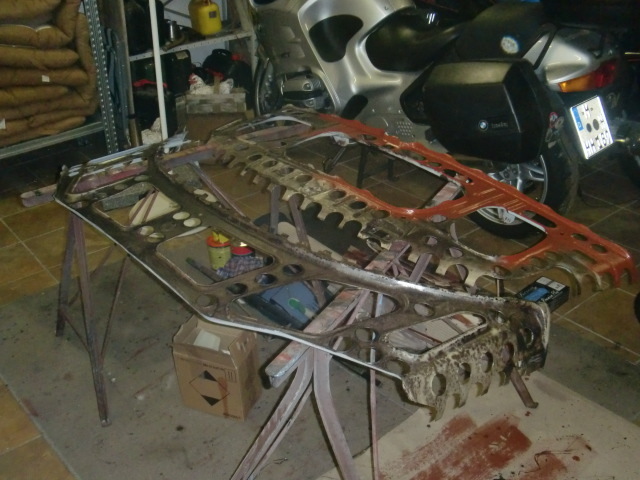

Bei der Roten Haube hatte ich die Innenbleche komplett durch einen Unterbau aus Rohr ersetzt, Das funktionierte ganz brauchbar. Nur die Herstellung war damals etwas umständlich.

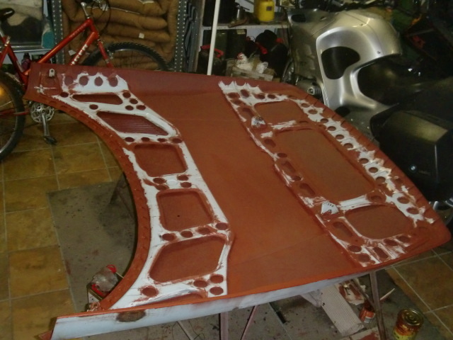

Meine neue Idee, die Falze und Blechdoppelungen etwas "luftiger" zu gestalten:
Auf dem Bild schon mit Rostumwandler behandelt, Grundierung kam auch noch drauf. Eingeschweisst wurde die Innenteile dann ausschliesslich stumpf mit kurzen Nähten, ohne Blechdoppelungen.
Anprobe:
Das war heute morgen um 3 ... :boring: Ab nach Hause ins Bett ...
So einer bist du also.
45 Löcher à 3,5min um 300g zu sparen. :eek:
Und dann noch die alte RT in der Ecke sagen viel über euch aus. Dein Psychiater kann sich gerne mit mir in Verbindung setzen.:biggrin:
Mal im Ernst: Wieviel g konntest du mit der Aktion einsparen?

Ich weiß selber dass das Hirnriss ist ... wollte halt so die Eckfalze eliminieren und die Zugänglichkeit zum Konservieren verbessern.
Dann hat ich den 40er Dosenbohrer eh schon in der Hand und wenn die Dinger eingeschweißt sind, kommst du nicht mehr dran.
Gewichtseinsparung: Haube ist jetzt 10% leichter :redface:
"Speedholes" bringen gesamt eh nur das letzte Quäntchen beim leichter machen, bei vergleichsweise immensen Arbeitseinsatz, da geb ich Dir total recht. :smile: Und man muss sehr aufpassen, nicht die Bauteilfestigkeit zu verhunzen. Kann aber toll aussehen imho.
Würde es von dem her eher unter so einer Art Fimmel verbuchen.
Mein Psychiater behandelt aber auch Schrumpflackfetischisten und Ventildeckelschriftzugaufpolierer :-P

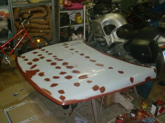

War die Fahrertür nicht schon fertig lackiert? Wieso sind da jetzt nochmal rote Grundierungsflecken dazu gekommen?
Haube: crazy! :biggrin:
Aber passt bestens in dein Konzept, von daher :top:.
Sieht das nur so aus, oder hast Du den Löchlis auch noch einen aussteifenden Kragen verpaßt?
genau, ich habe mir dafür ein kleines Gesenk gedreht :smile:
Richtig gesehen: Ich habe die quadratischen Befestigungslöcher doch noch zu gemacht :hello:

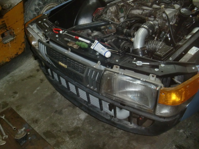

Montage der Frontschürze.

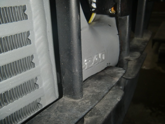

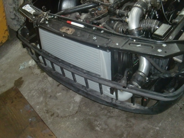

Für den do88 Ladeluftkühler musste etwas geschliffen werden:

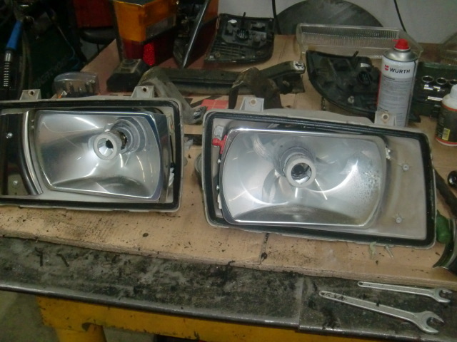

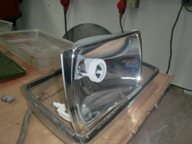

Die Scheinwerfer vom Roten waren leider ziemlich Schrott. Die vom Blauen waren ganz ok, bis auf die beginnende Korrosion an den Reflektoren.
Beim roten Auto hatte ich die Reflektoren neu verspiegeln lassen, einen der Reflektoren konnte ich retten, um den schlechteren zu Ersetzen:

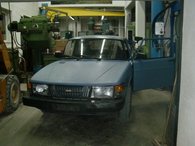

Front montiert. Der Kühlergrill stammt aus dem Unfallwagen und musste geklebt werden. Mir gefällt dieses Design aber besser als der andere Grill mit den Querbalken:

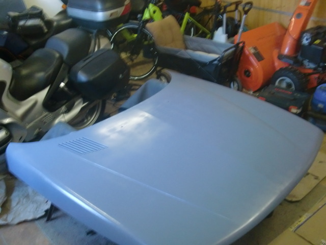

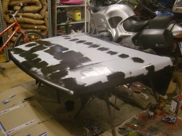

Oberseite der Haube grundiert:
die schwarze Pampe ist Dickschichtfüller:

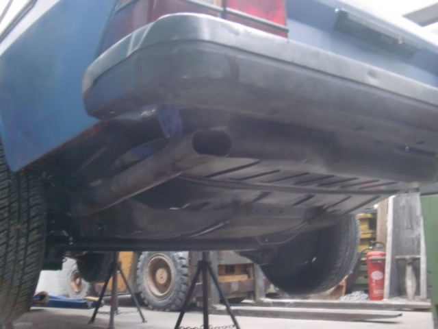

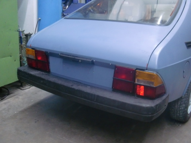

Zwischenzeitlich wurde das Exterieur hinten vervollständigt:
Farbe drauf gemacht:
AusPuff montiert:

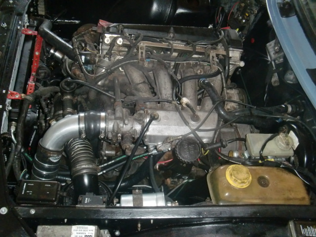

Nach dem Trocknen konnte dann die Haube montiert und eingestellt werden. Vorher wurde noch Licht, Hupe und Scheibenwischer in Betrieb genommen. Und noch einige Kleinarbeiten wie Handbremse Nachstellen und Ölundichtigkeiten abstellen - ist unerwarteterweise mal wieder spät geworden am Sonntag..
Bei Lichte besehen:
Die Gesamtmasse beträgt nun 956kg. Jetzt muss noch Teppich, Mobilar etc. ins Auto. Das soll nächstes Wochenende geschehen, plus noch ein paar Feinarbeiten. Hab den TÜV schonmal vorgewarnt, zwecks HU :rolleyes::smile:

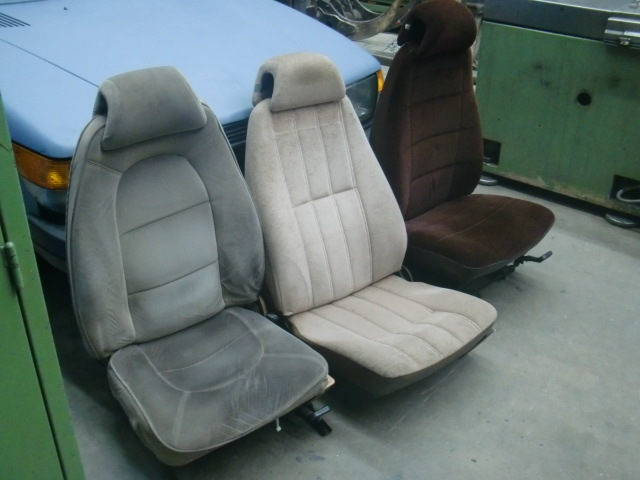

..jetzt stellt sich für mich als mittelschwer Farbenblinder die Frage, welcher Sitz am besten zum Auto passt :smile::confused::hello:
Wie würdet Ihr wählen ?
"Schwarzes Leder" ist die falsche Antwort:cool:
Ich würde auch zu beige tendieren. Das bringt etwas Licht in den Innenraum, ist aber auch schmutzempfindlicher.
also der Blaue sieht ganz schön abgerockt aus, der Beige ist langweilig, ich find den Braunen "schräg" und damit am besten zum Wagen passend! :biggrin:
