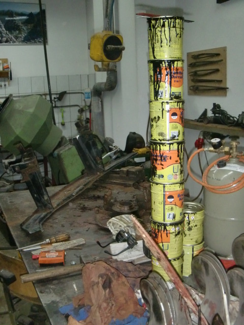

Auf den Fotos erkennt man eine Dose Brantho Korux. Entweder 3 in 1 oder Nitrofest?
75 Sack zu 25kg = 1875kg.

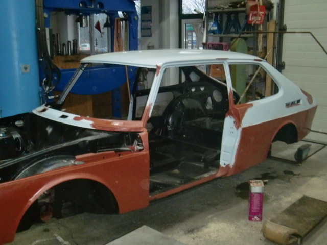

erstmal war die Halle am Wochenende belegt:

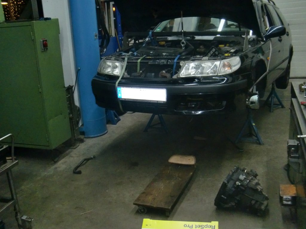

Getriebe kaputt. Alles reparabel, aber auch gleich eine zusätzliche Motivation, den 900er wieder auf die Straße zu bekommen - ein vergleichsweise enorm verbautes Auto, der 9-5.

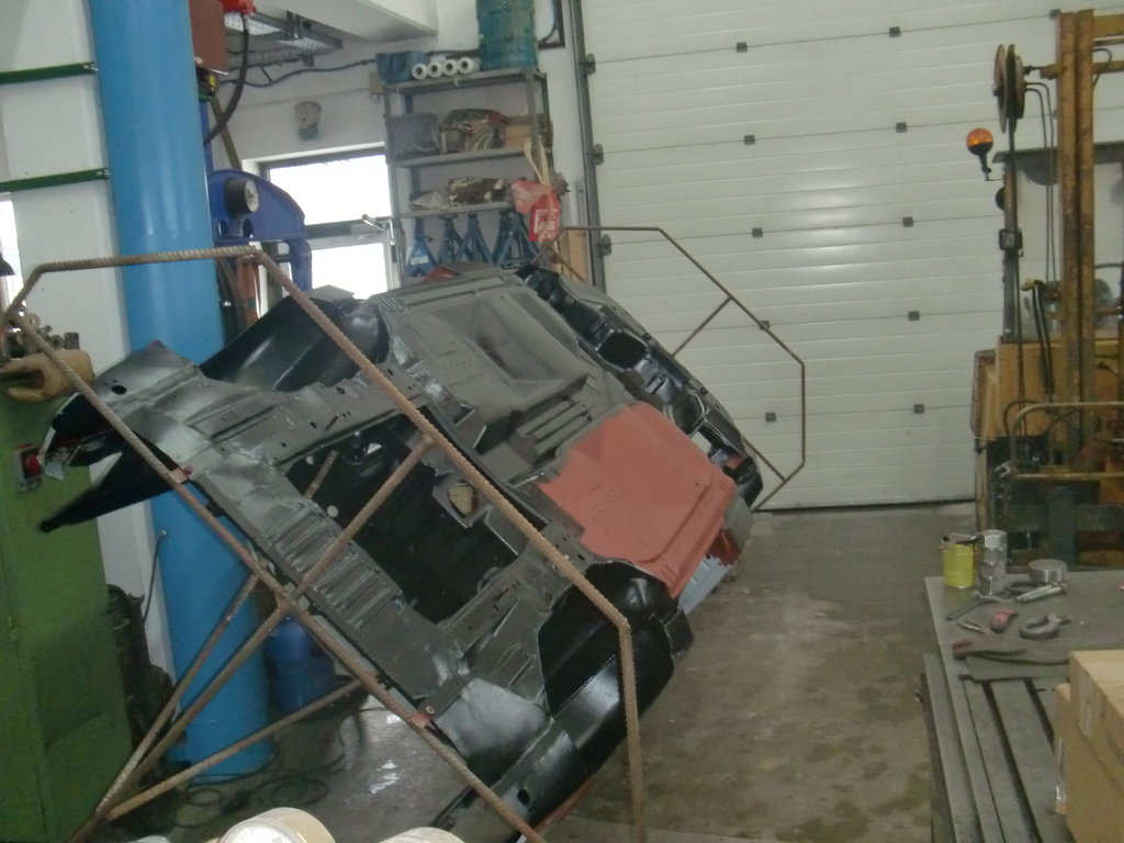

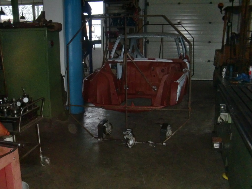

Dann durfte der 900 ins Warme. Zur "Mobilmachung" der Hütte hatte ich mir Gestelle mit 200mm Lenkrollen gebastelt:
Vor der Bemalung des Unterbodens durch Chassislack wurden noch letzte Schweissarbeiten durchgeführt.

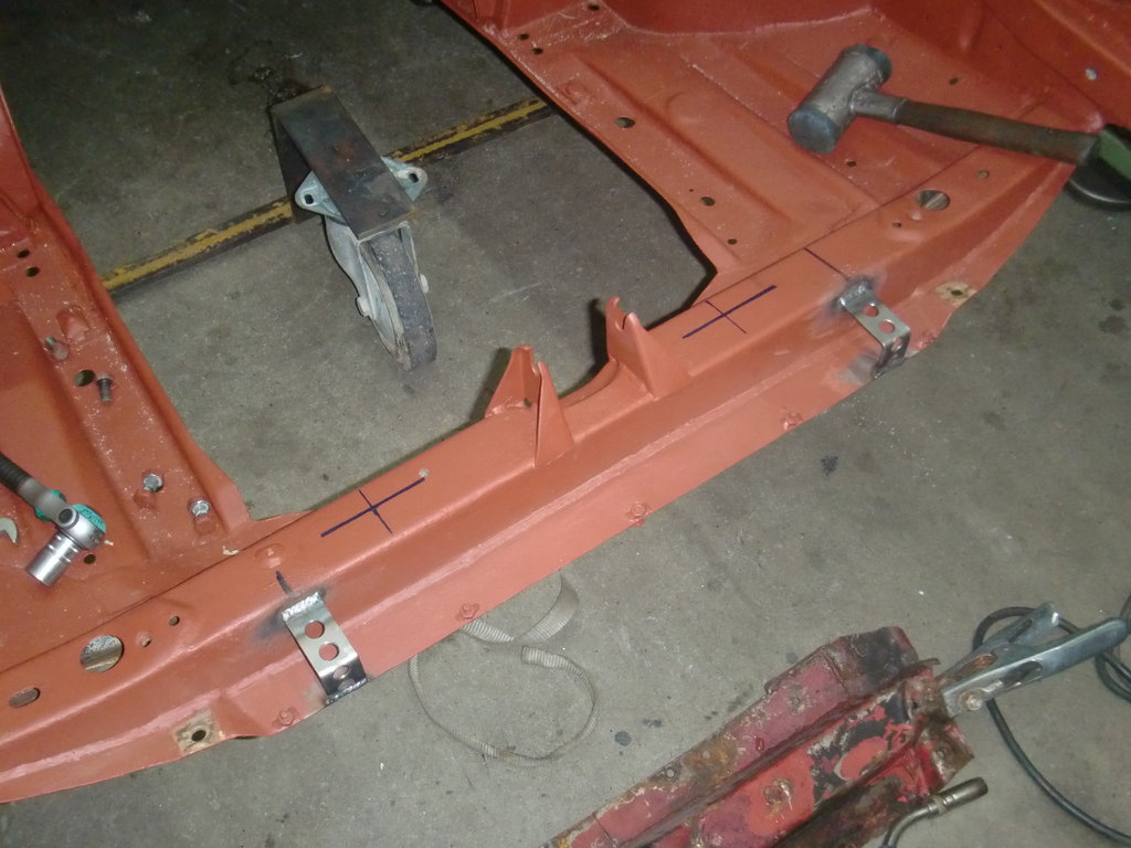

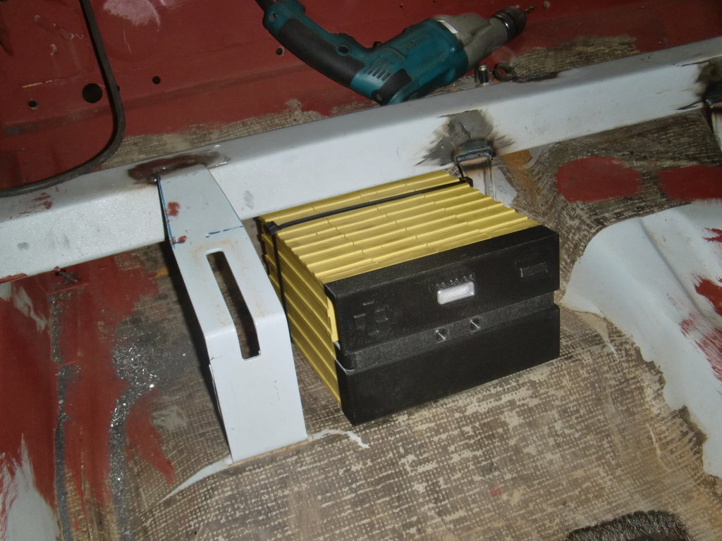

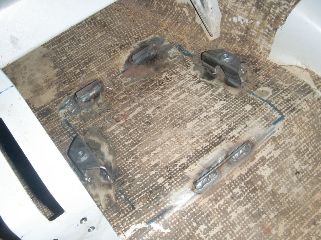

Bau des neuen Batteriehalters:
Im Roten war die Batterie am selben Ort, stand aber in einer eingeschweissten Wanne im Bodenblech. Da ich schon vor zwei Jahren auf einen platz- und gewichtsparenden Lithiumsammler umgestellt hatte, komme ich nun ohne diese Wanne aus.

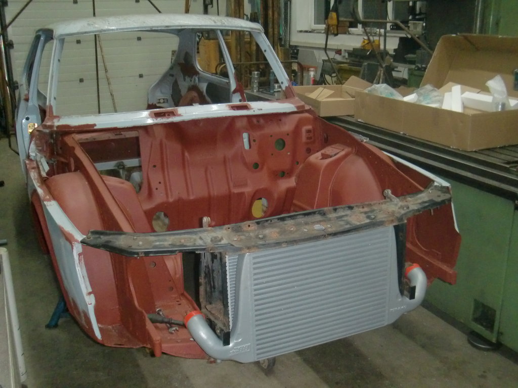

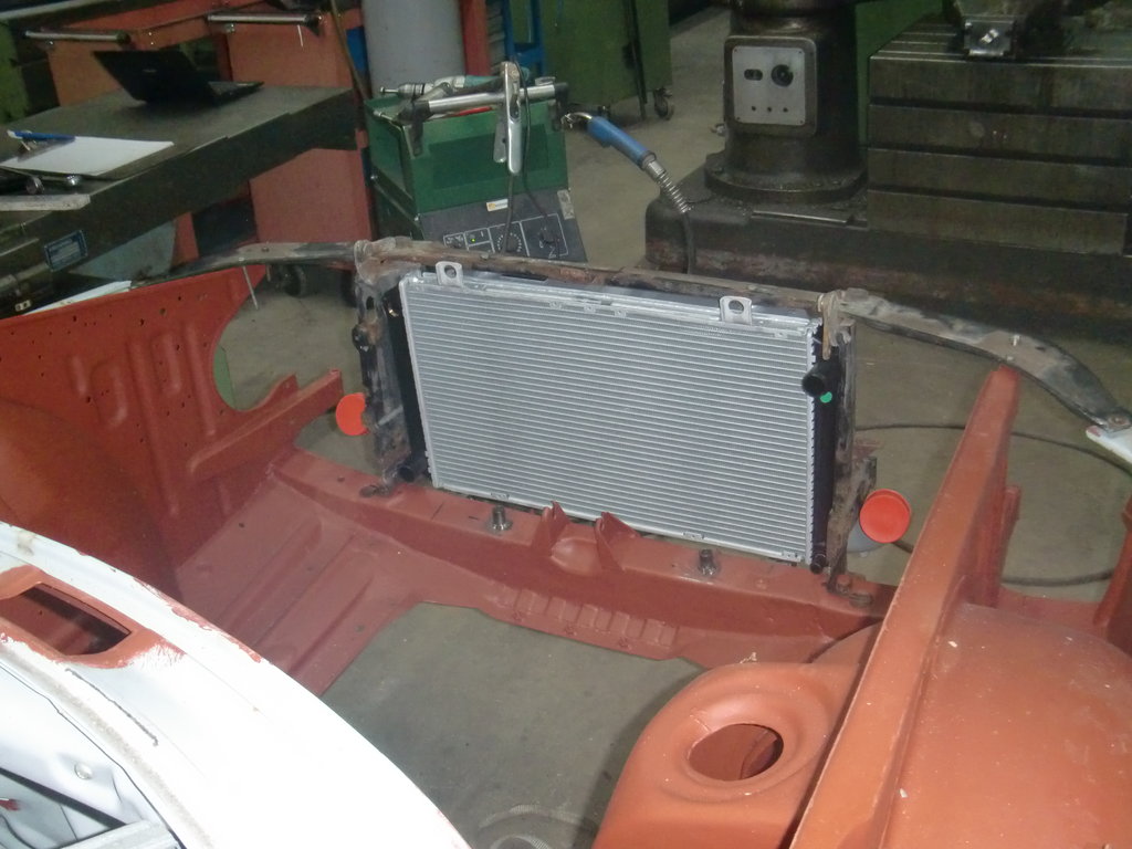

Anpassen der Halterungen für die Kühlerbatterie:
Der Schlossträger wird natürlich noch gestrahlt und neu lackiert.

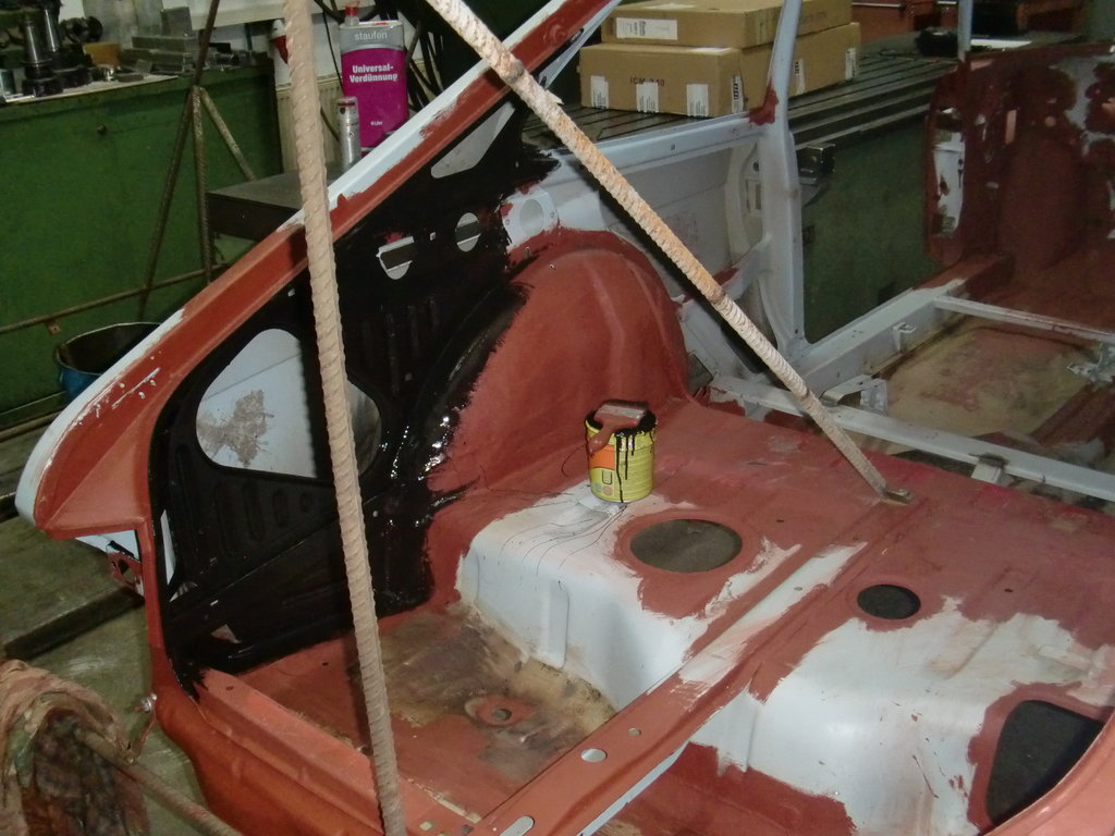

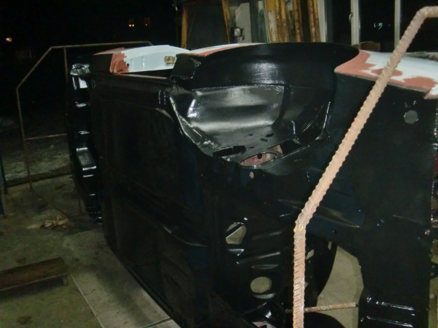

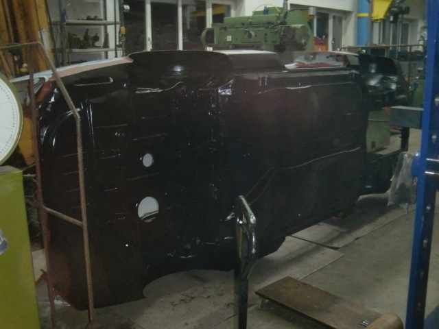

Bemalen mit Chassislack:

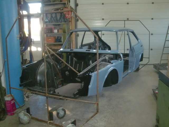

Meine Vorrichtungen zum Wenden der Hütte bewährten sich auch hier:
Inzwischen ist der Innenraum, der Motorraum und der Unterboden mit einer Schicht Lack versehen. Die Radhäuser sind schon 2 mal angemalt. Eine Arbeit, die ich von der Dauer unterschätzt habe. Jetzt muss noch eine Schicht Lack drauf auf die "unsichtbaren" Bereiche, dafür wird das folgende Wochenende locker draufgehen, zumal ich am Samstag noch beim Bruder zum Keller betonieren eingeplant bin.

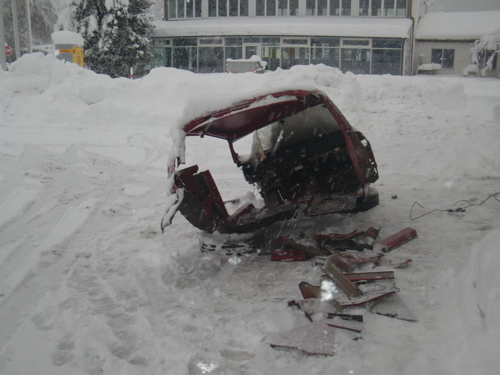

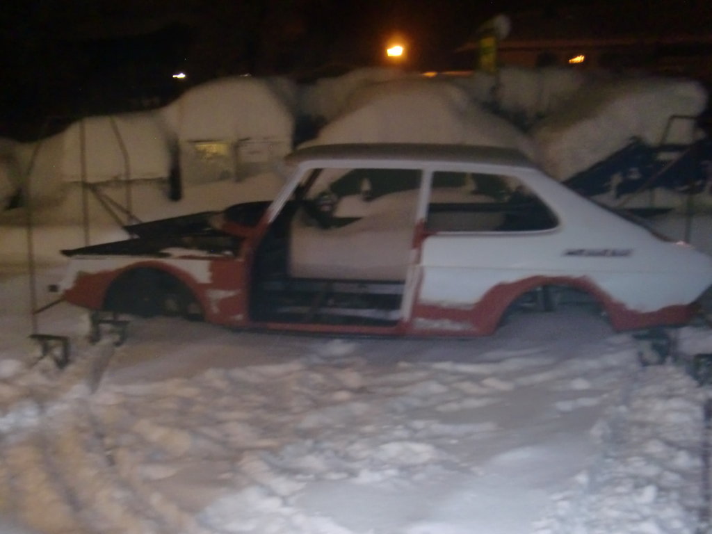

Irgenwann mussten auch noch die Reste der alten Hütte abgewrackt werden, dabei wurden alle bis dahin noch darin verbliebenen Teile ausgebaut und eingelagert:
danach wurde wieder das Winterlager bezogen:
Anstelle der 200er Laufrollen hätte ich mir Schlittenkufen gewünscht :rolleyes:

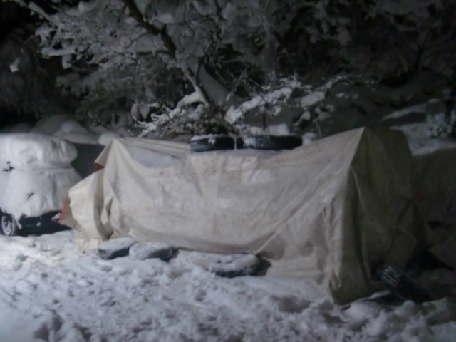

Ich weiß ja nicht, wie lange er nun unter der Plane ausharren muss und ob Du nebenan / in der Nähe wohnst.
Die Luftfeuchtigkeit mit der Zeit unter der Plane sollte man nicht unterschätzen, habe da selbst mal eine üble Überraschung erlebt (Rost Motorrad).
Vielleicht kann man die Plane ab und an lupfen und frische Luft dranlassen....
Womit hast du den Unterboden jetzt gestrichen?
...und wofür sind diese Halter vorgesehen?Bildschirm­foto 2023-12-06 um 10.09.08.png
Unter der Plane steht er maximal 5 Tage am Stück, und gut belüftet ist sie auch. Das Gelbe vom Ei ist das nicht unbedingt ... wirklich Rosten kann allerdings auch nichts mehr, geht mir eher darum, dass sich nicht zuviel Schnee darin ansammelt.
Unterboden ist mit brantho 3 in 1 gepinselt.
Die Halter sind für den Ölkühler, dieser sitzt bei mir hinter dem Wasserkühler. Der Ölkühler baut sehr flach und hat fast so viel Fläche wie der Wasserkühler. Auf dem 2ten Bild des 7ten Beitrages ist er zu sehen.

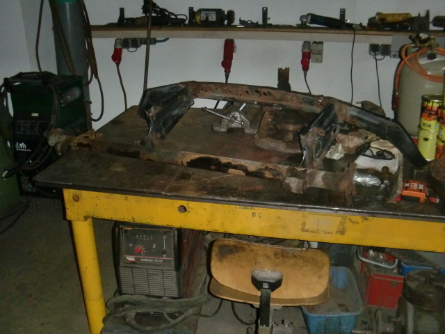

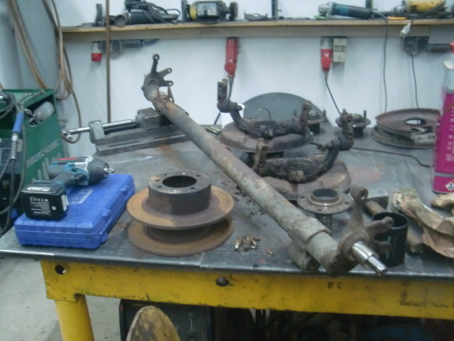

Dafür schon mal die falsche "neue" Hinterachse zum Strahlen demontiert:
Der Unterboden bekam die letzte Schicht Farbe:
Ging gut Lack drauf:

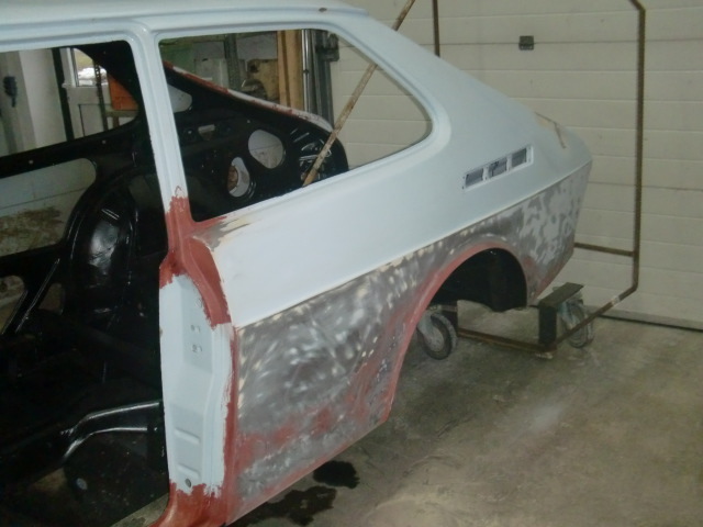

Bilder von der Aktion dieses Wochenende, erstmal den ganzen alten Spachtel runtergeschliffen:
Grundiert:
Farbe drauf gemacht:
Das nächste Etappenziel ist damit erreicht..

Genau genommen Hinterachse, die oberen Querlenker, den Schlossträger, die beiden (geschraubten) Längsträger und die Bremsankerbleche, sofern davon nach dem Strahlen noch was übrig bleibt.
