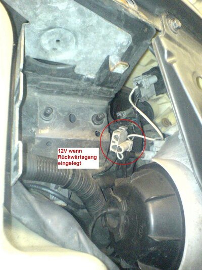

hier liegen wie schon bekannt die fertigen Kabel mit Stecker, sind mit Kabelbinder an den Hauptlichtkabelstrang gebunden.
Jedoch ist beim CC BJ 1990 in den Standlichtern nichts vorgestanzt, nur eine komplett glatte Fläche auf der Innenseite. Der Reflektor außen seitlich ist aber zu sehen.
Beim CC BJ 1991 ist auf der Innenseite die Öffnung mit Aufsatz für die Fassung vorhanden! Jedoch ist das Loch verschlossen. Müsste man durchbohren. Dann sollte es ohne Probleme funktionieren, sofern man eine normale Fassung wie für Standlicht oder Blinker hat.

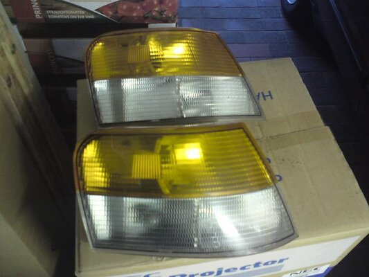

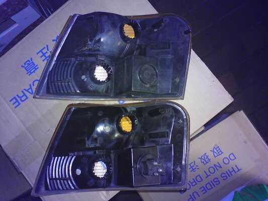

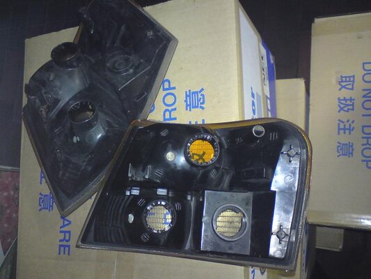

letzte Woche hab ich mir eine alte Standlichteinheit von einem 9000 CC Schrägschnauzer geschnappt und das mal ausprobiert. Es ist wirklich sehr einfach, das nachzurüsten beim CC (!).
Entweder einen Lochbohrer nehmen oder ein größeres Loch vorbohren und mit einem Schleifbohrer das Loch weiten. Wichtig ist dabei nur, dass es nicht zu groß wird. Mit einer feinen Feile kann man dann noch die beiden Aussparungen für die Nasen der Fassung reinfeilen. Dann lässt sich die Fassung original rein- und rausdrehen, wie bei Standlicht und Blinker auch.
Die Kabel liegen, wie ich bereits geschrieben habe schon bei den Standlichtern. Weil sie nah am Motor liegen (warm) sind sie so gut wie nicht korrodiert und es liegt sofort 12V Spannung an wenn der Rückwärtsgang eingelegt wird.
Sieht schon ziemlich cool aus, wird auch rel. hell auf der Seite. Aber da das Leuchtmittel im Nicht-Betrieb durch das Glas zu sehen ist, und das m.M. echt nicht so gut aussieht im Verhältnis zum Nutzen, hab ichs dann doch nicht umgesetzt. Alternativ könnte man auch ein zusätzliches Standlicht reinlegen oder anschließen. Ich habe z.B. eine Fassung für eine 2-Fadenbirne verbaut.
