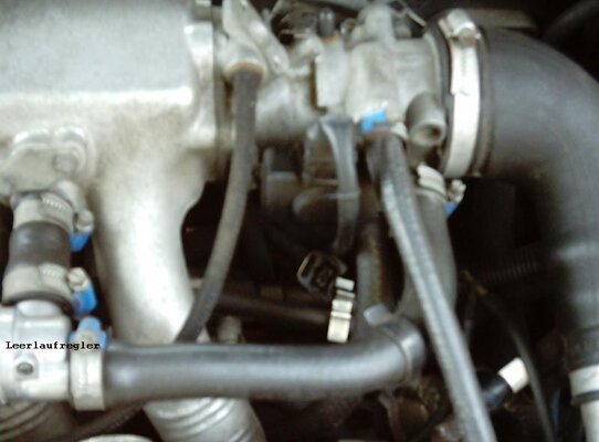

Hier ist doch der Leerlaufregler
und der lose Stecker mittig rechts ist doch einpolig - d.h. der muß an was dran was Massekontakt hat, also Sensoren.

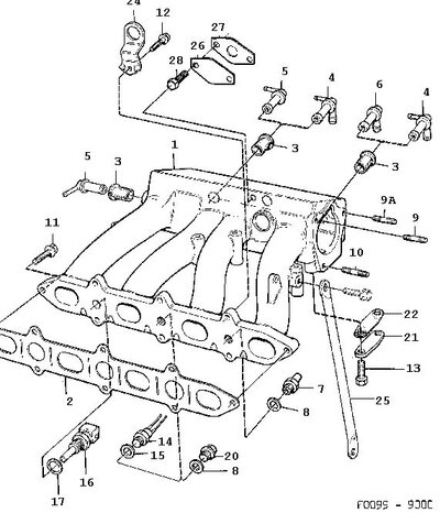

Kaltstartregler gibts nach EPC nur beim 900er.
Evtl. ist es auch der Anschluß für den Kühlwassersensor an der Ansaugbrücke
(Pos. 16, zweites Bild)

Weitere Möglichkeiten:
Bild 1 Pos. 7 irgendein Geber
Bild 2 Pos. 13 Leerlaufschalter
und höchste Wahrscheinlichkeit
Bild 3 Pos. 32 Startmengenventil!!
Fröhliches Suchen

Ich bin verwirrt. Heute war ich bei meiner freien Saab und Volvo Spezial Werkstatt, und der Meister meinte sinngemäß: "Passt scho! das kommt vor, daß da überflüssige Kabel rumhängen. Da werden halt Standard Kabelbäume reingebaut, auch wenn die Funktion nicht benötigt wird."

Dein Schrauber hat recht - wenn du mal genauer schaust, findest etliche Kabel und nicht benutzte Stecker. In einem 9000 kann man so ziemlich alles an Serienmäßiger Sonderausstattung nachrüsten, ohne ein kabel ziehen zu müssen. Nebelscheinwerfer, elektrische Sitze,... alles Plug and Play. Aber Achtung - zwischen den Baujahren kann es schon mal knatsch geben... glaub 94 war eines, wo sich elektrisch einiges geändert hat...
man - das hatte ich jetzt eine viertel Stunde in der Zwischenablage, weil ich einfach nicht ins Forum kam
siehe das Rote Feld , da steckt bei manchen Modellen ein Düse zur Kaltstartanreicherung
Danke Andre, ich denke dafür wird der Stecker sein, steht ja immerhin "Kallst" drauf.
