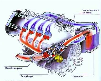

so ist der Lader beim 901 dran:

Wie oben: und am Auslaß ! Schau Dir das Bildchen vom APC von Fritz Lupus / Gerd B. / Till E. an, da ist das eigentlich ganz gut drauf.

cooles bild, wo bekommt man sowas her ?
vom luftfilter geht die luft in den Turbo, der, durch die Abgase angetrieben, die Luft durch den Ladeluftkühler pumpt ?
Der LPT hat keinen Ladeluftkühler, oder ?
Tomas
