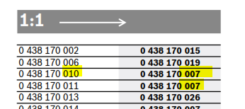

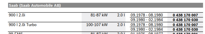

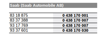

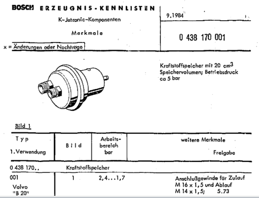

Ja, es gab mal eine Liste mit Teilenummern nach Fahrzeug, für manche Teile auch andere Listen mit teilweise sehr hilfreichen Notizen.

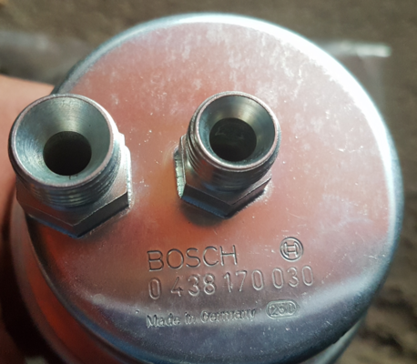

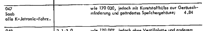

Zum Druckspeicher hab ich nix weiter gefunden, die allwissende Müllhalde sagt zur 047 Saab 900 und zur 029 Ford/Peugeot/Renault.
Ja, schade, dass die bei Bosch nicht durchgängig abrufbar sind. Da hilft nur offline speichern.

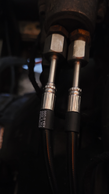

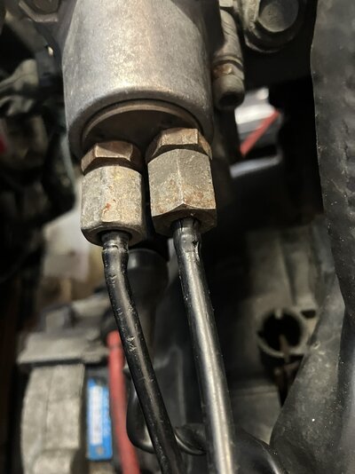

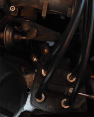

Ich habe noch eine Frage zum Warmlaufregler , gibt es dafür neue Leitungen ?
Wenn ich das richtig in Erinnerung habe, sind das einfache PA-Leitungen?
Die sollte man aus Meterware (z.B. von autoteile-plauen.de) und den alten Anschlussstücken, die man aus den alten Leitungen herausschneidet, neu konfektionieren können.
Oder Stahlflex (anfertigen lassen)?
Wenn ich mich recht entsinne gibt es die über hft?
Die auch? Ich dachte, nur die zu den Einspritzventilen?
Ich müsste mal bei meinem nachsehen - kann mich gerade gar nicht erinnern, was das für Leitungen sind, die waren einfach irgendwie nur unauffällig :cool:...
Ich meine davon hatten wir es hier vor nicht allzulanger Zeit und die gäbe es auch bei ihm. Nachfragen kann man ja mal.
