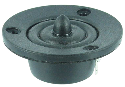

Zum Thema alternative Hochtöner wage ich eine Empfehlung zu geben.
Vifa XT25SC50-04
Der Hochtöner sollte ohne große Änderungen passen und hat einen excelenten Frequenzgang bei extrem niedrigem Klirrfaktor. (Anliegend das Datenblatt)
Chassies dieser Art werden u.a. in High-End Lautsprechern u.a. von Backes&Müller verbaut.
Wer mag kann ja mal "Vifa XT 300 K" googeln.
Die Variante von der ich hier spreche, besitz eine Neodym Magneten der gegenüber den Ferritmagneten kleiner ausfällt und so einen Einbau ins Amaturenbrett gestattet.

Der hat einen grossen Nachteil... die rausstehende Nase... wie lang dauert's bis die kaputt ist ?! Denn die gehoert zur Membran und ist nicht aus Kunststoff, oder ?
Moin Tomas,
Nee, die Nase gehört nicht zur Membran.
Es handelt sich um einen Ringradiator. D.h. soetwas ähnliches wie ein Kalotte die in der Mitte fixiert ist.
Dennoch hast Du recht das dies eine potentielle Stelle ist die kaputt gehen kann. Man kann halt nicht alles haben.:smile:

Zum Thema alternative Hochtöner wage ich eine Empfehlung zu geben.Vifa XT25SC50-04
... ähh git, da fliegt die Nase raus! Ist's nicht einwenig heickel?
... alla Pinocchio ... bis er nicht mehr lügt ... hi-hi-hi
